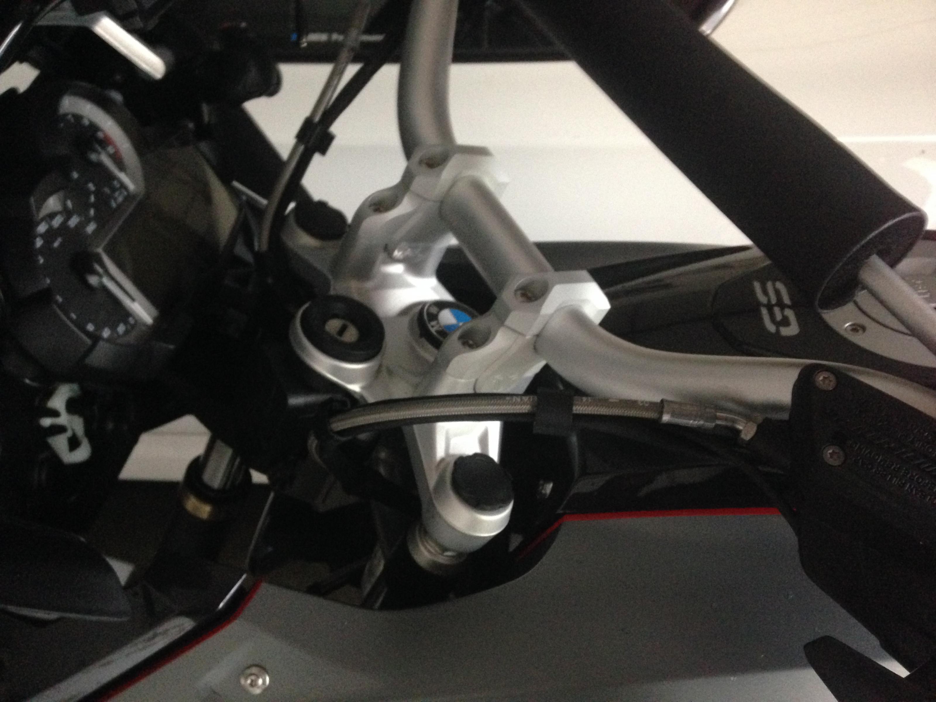

Bin 190 cm groß und habe die von Wunderlich mit 25 mm höher und sage ideal. Nichts an den Schläuchen zu verändern und doch eine große Verbesserung. Kann ich empfehlen. Ordentliche Verarbeitung mit längeren Schrauben und ABE dabei.

Bei mir genau so mit der Wunderlichlösung näher und höher! Kabel passen immer noch. Perfekte Sitzposition bei 1,86m.

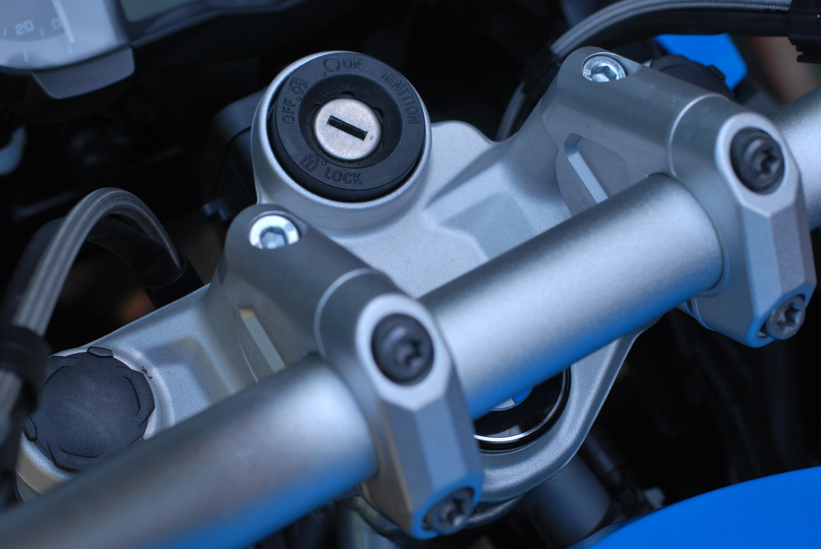

Ich habe mir gerade die SW-Motech Lenkerverlegung in Silber montiert, da bisher keine Bilder in Silber bestehen, hier meine.
Da mir aber die billig wirkenden, überstehenden M8 Inneninbusschrauben nicht gefallen haben habe ich diese Durch M8er Torx in Edelstahl ersetzt.

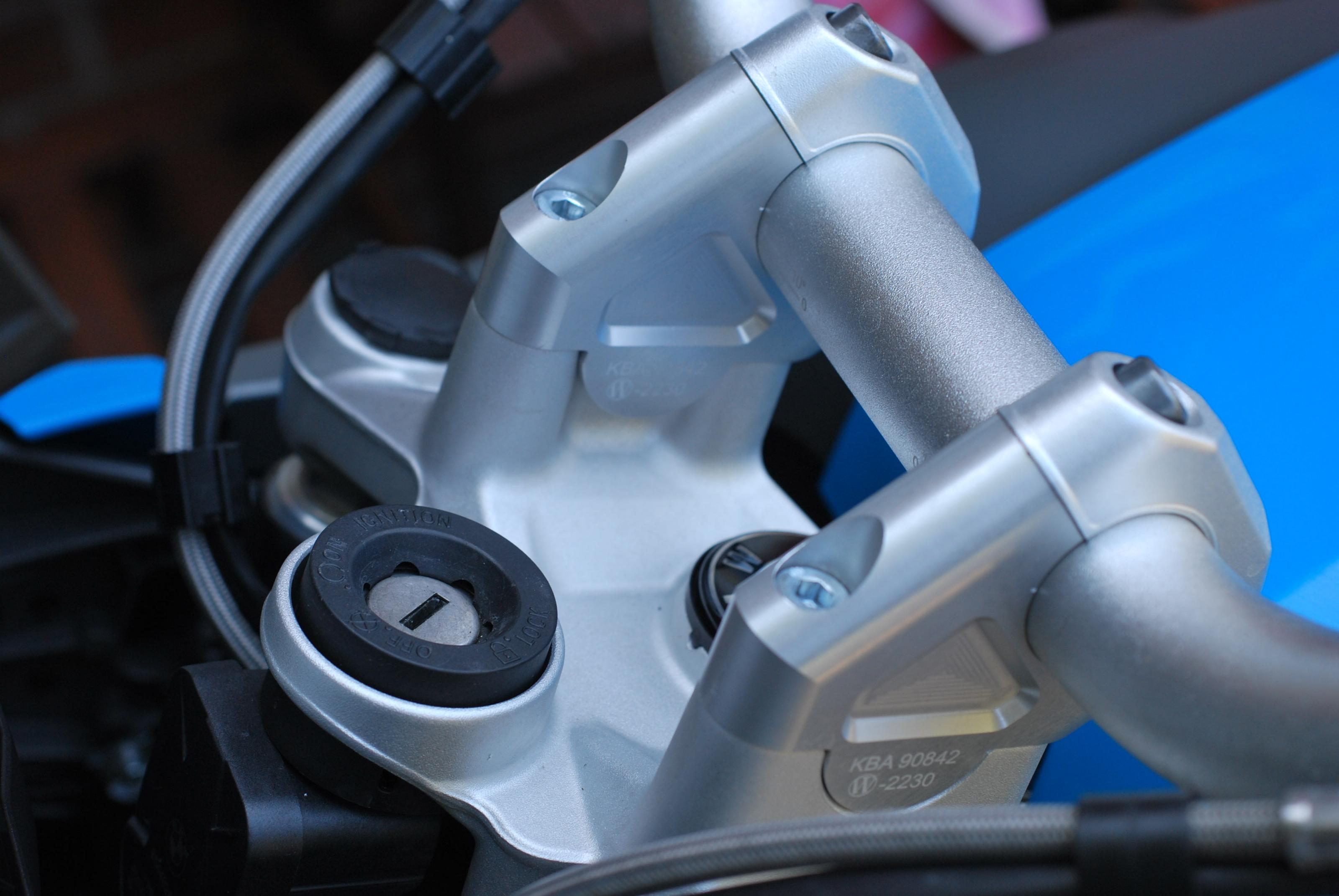

Iich habe heute mal Fotos von meiner Wunderlich-Erhöhung gemacht.
Daniel
Habe die Gleiche montiert. Wie ist das bei dir mit der Bremsleitung/Armaturenkabel bei max. Lenkradeinschlag? Habe sie näher am Lenkerlager angebunden, wie in der Montageanleitung gezeigt, aber so richtig zufrieden bin ich damit nicht.
Die Erhöhung/Verlängerung selber ist echt super. Sitze jetzt viel entspannter und wenn ich vorher beim Stehend Fahren immer leicht in die Knie musste, ist das jetzt viel bequemer und fühlt sich auch besser an.
Ich habe am Kabelbinder etwas Spiel gelassen.
