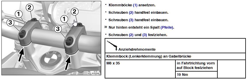

Und jetzt aber auch nochmal für mich - d.h. das Teil hat vier Schrauben - die zwei Schrauben zum Fahrer hin werden festgeschraubt -
dann stelle ich den Lenker ein und nach dem Festschrauben der beiden anderen Schrauben ist der Lenker ganz fest ? Was ich aber dann nicht ganz verstehe - angenommen, man möchte die ganz hohe Position - wie kommt man dann an die unteren Schrauben ran -
die werden doch durch das neue Teil verdeckt ?
Und dann bleibt noch die Frage nach dem ABE offen oder ?

So macht er das in dem Video. Aber ich muss da Zweifel anmelden, denn bei der Lenkerhalterung im Original werden erst die oberen schrauben fest angezogen und dann die unteren und bei den unteren bleibt dann ein kleiner Spalt.
Und richtig, wenn der 'Riser' in die 'ganz hohe Position' soll, kommt man an die unteren Schrauben nicht dran. Sichtbar im Video bei 02:35
