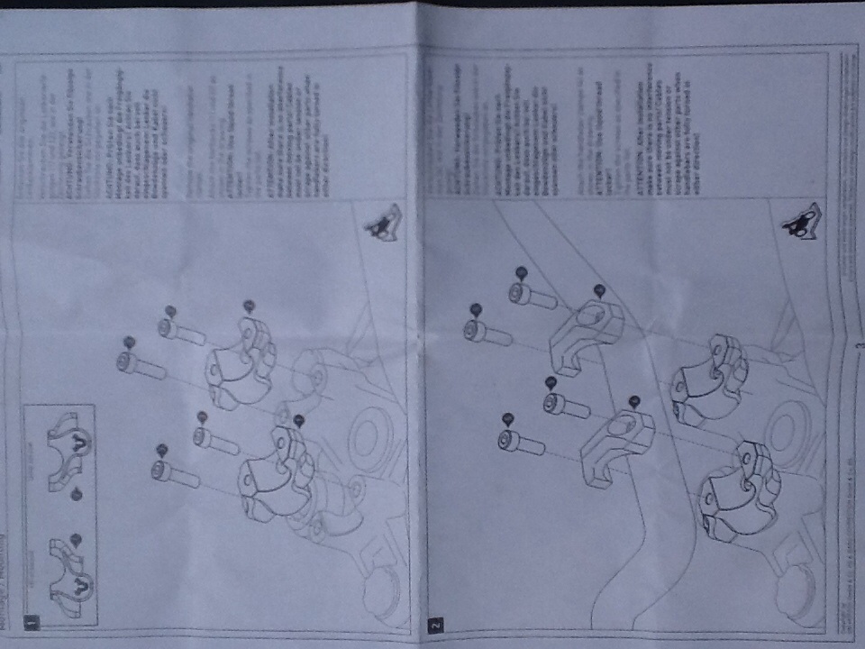

image.jpgimage.jpgHier noch was....und mit 23Nm anziehen......ich habe 25 Nm genommen. Hält!!

Anhang anzeigen 137505Anhang anzeigen 137504Hier noch was....und mit 23Nm anziehen......ich habe 25 Nm genommen. Hält!!
hm, hab die wunderlichen 25mm dran + bei denen steht 19NM anzugsdrehmoment........ hält (bisher?) auch .......seltsam.....WAS stimmt denn nun??:confused:
@oerst:
wenn ich 25 mm zusätzlich drunterpacke MÜSSEN die schrauben dann nicht zwangsläufig länger sein als die, die vorher drin waren ..... ??!!:rolleyes:

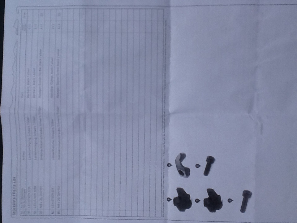

Also ich hab bei der Montage mal verglichen. Die schrauben der Verlängerungen waren kürzer als die Originalschrauben die vorher drin waren. :confused::confused::confused:

also bei den wunderlichen werden die 4 originalschrauben gegen die 4 mitgelieferten (ERINNERLICH längeren) schrauben ersetzt.... die schrauben müssen ja bis zum gewindehalt unten auch noch die zusätzlichen 25 mm erhöhung überbrücken und eigentlich nach der logik damit auch länger sein.... ???
bei sw-motech sollte sich doch an de rlogik nix ändern ?????????

halt stop - hab mir die BA nochmal genau angesehen - bei sw-motech ist das system wohl ein anderes.
DANN ist das mit den kürzeren schrauben oben möglich .......
denke ENTWARNUNG ist angesagt ...... sorry wenn ich dich verunsichert haben sollte - ich ging vom gleichen system wie bei wunderlich aus..... :o:)

Alle Schrauben bei SW-Motech sind kürzer als die Originalen. Sowohl die oberen als auch die unteren.

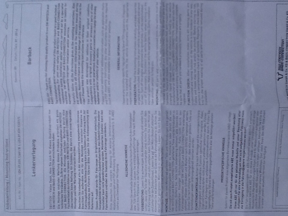

Mehr sorgen hab ich bein den Anzugsdrehmomenten.
BMW sagt 19Nm und Sw-Motech sagt 23Nm.
Ich hab halt mal die 23Nm genommen und hoffe das es hält.
Ja, das hat mich auch verunsichert. Bei TT ist wie bei Wunderlich... Alle Schrauben gleich und länger. Bei SW sind die vorderen Schrauben eine andere Länge, wenn ich es richtig verstanden habe...

Stimmt. Wobei es hier bei der SW-Motech-Variante um Höher und näher dran geht.
Da sind die unteren schrauben Länger als die oberen. Aber alle sind kürzer als die Originalen.

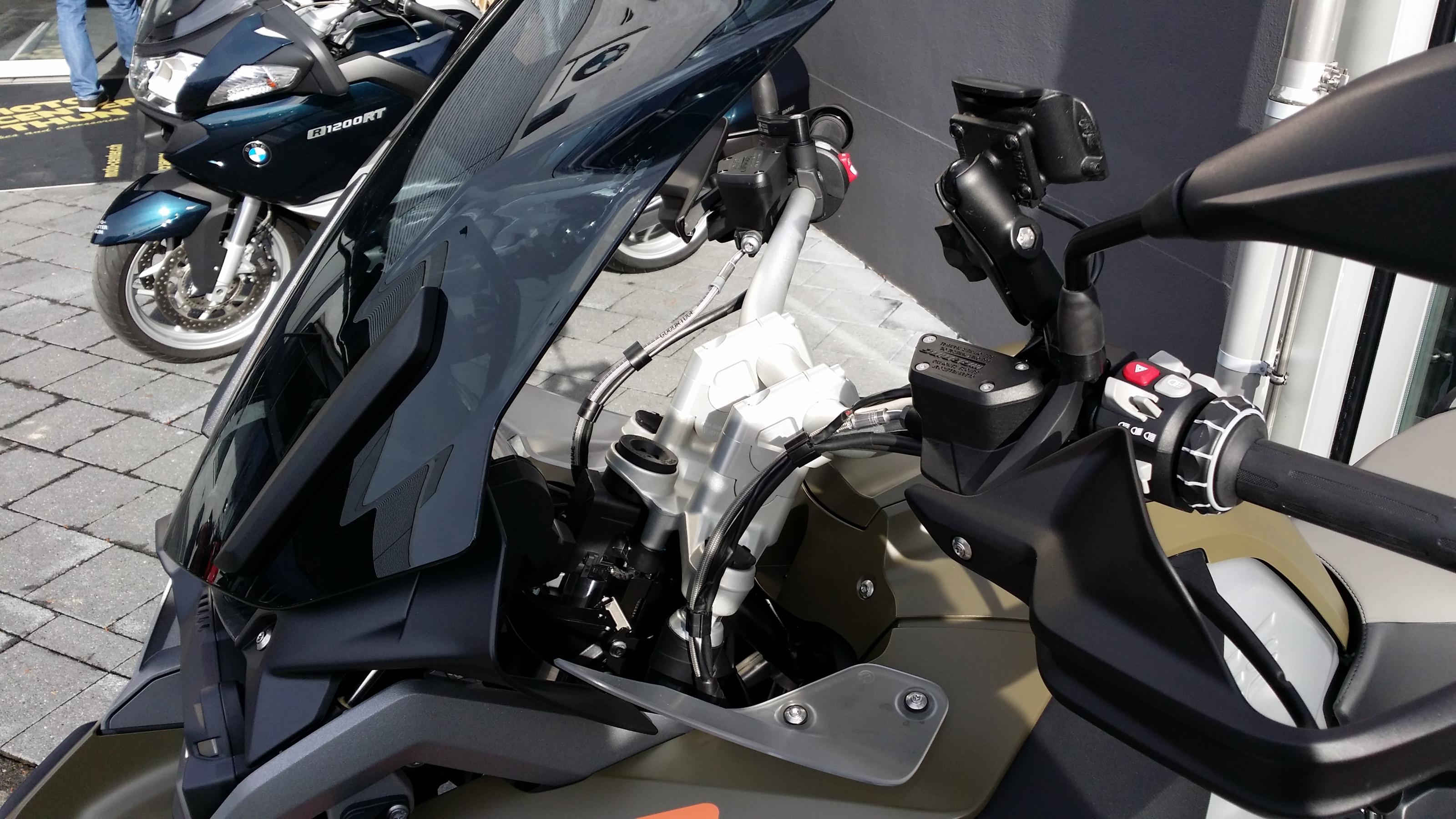

Hi
Anbei Bild mit beiden Wunderlich erhähungen kombiniert.
Lediglich Leitungen neu geführt.
Bin 197 cm. Funktioniert bestens.
