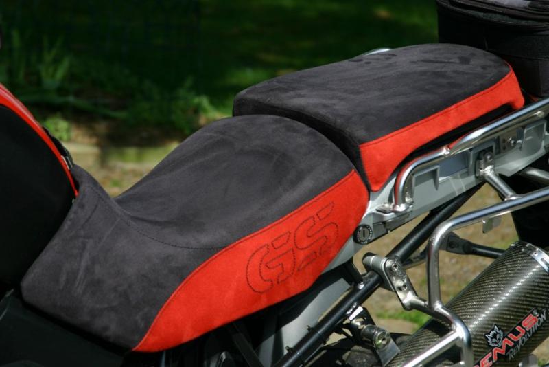

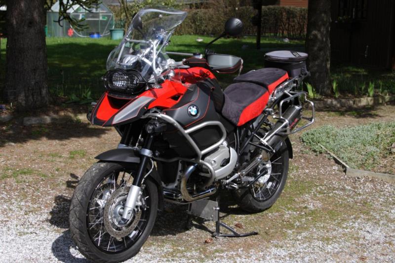

Hi,
ich wollte meine ADV auch etwas niedriger (so 1 bis zwei cm) und habe mich dann, auch durch Empfehlungen hier im Forum (danke nochmal):), für das Ab polstern der Sitzbank entschieden.
(siehe Bilder) :D
Allerdings muss ich dazu sagen, das es max. zwei cm sind die effektiv dabei herauskamen. :eek: Und mehr ginge wohl auch nicht!
Da der original Schaumstoff extrem weich ist und der original Bezug auch extrem nachgibt, sitz man in Wirklichkeit viel tiefer als man denk. :eek:
Also beim Ab polstern unbedingt festeren Schaumstoff einziehen lassen. :)
