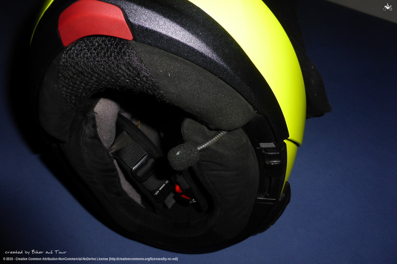

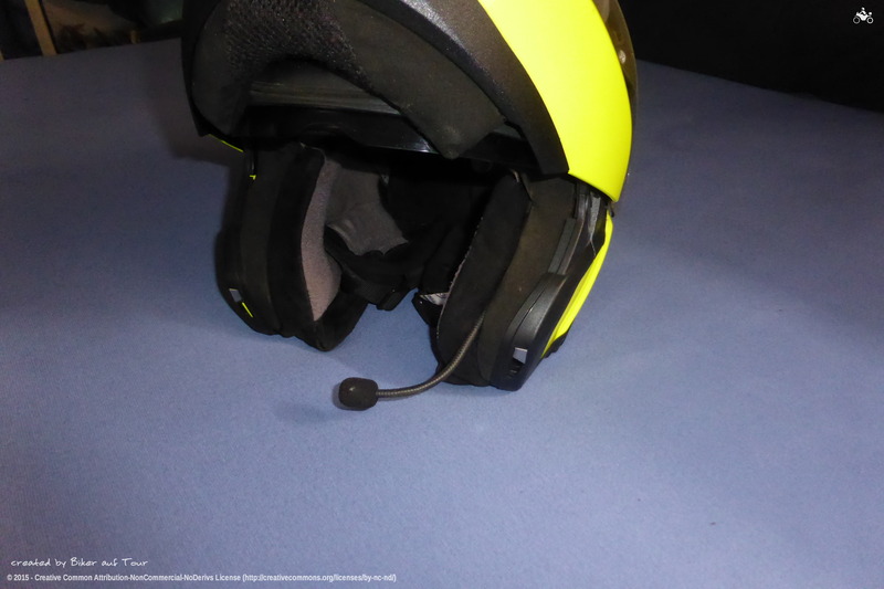

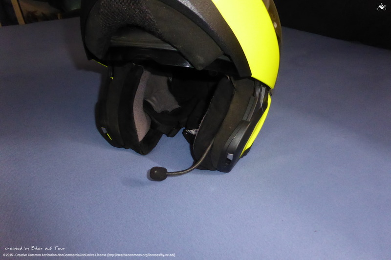

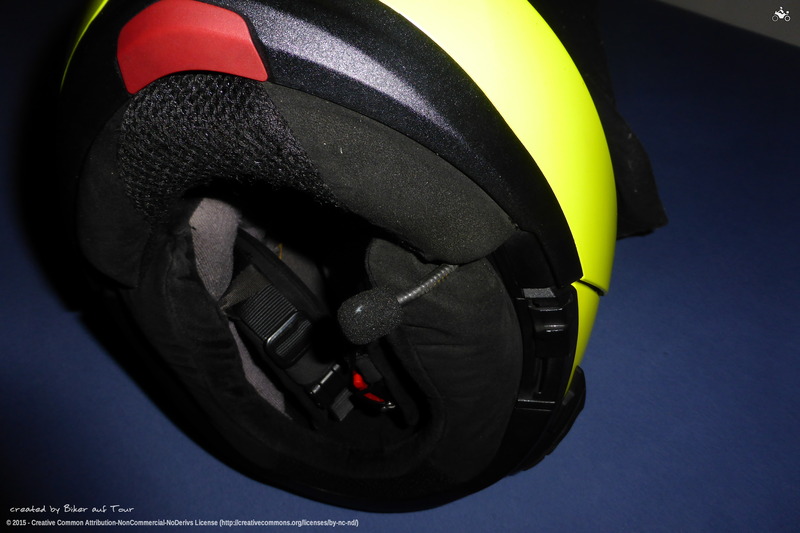

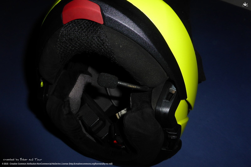

Was Klapphelme angeht, so ist hier eigentlich immer die Schwanenhals-Version zu verwenden - und zwar wegen der Beweglichkeit der Klappvorrichtung, aber auch weil du sonst ausschließlich mit geschlossenem Helm mit den anderen Reden könntest.
Hier mal ein paar Bilder vom System6 und seinem Freisprecher:
Hierbei auch mal demonstriert, wo bzw. wieso gerne der Schwanenhals hängen bleibt. (Ist beim C3 identisch ... der liegt aber gerade bei meiner Schwester.)
Ist aber doch eher eine Gewöhnungs-/Übungs-Sache - hab mir hier angewöhnt zuerst das Mikro ganz ans eigene Kinn (oder auf den Mund) zu drücken, dann den Helm zuklappen und mit einem kurzen Griff in den Helm das Mikro wieder ans Kinnteil des Helms zu drücken.

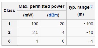

Und das ist kein Funk?
Doch, habe ich ja oben auch geschrieben, man muß immer alles lesen.
Aus Wiki
Klasse
Max. Leistung
Max. Leistung
Reichweite allgemein[SUP][2][/SUP]
Reichweite im Freien[SUP][2][/SUP]
Klasse 1
100 mW
20 dBm
ca. 100 m
ca. 100 m
Klasse 2
2,5 mW
4 dBm
ca. 10 m
ca. 50 m
Klasse 3
1 mW
0 dBm
ca. 1 m
ca. 10 m
da sieht man, dass da keine mehrere hundert Meter mögl. sind
<<Die verbinden sich doch untereinander genauso über Bluetooth.>>
da kann ja sein, die verbinden sich ja auch mit dem Navi und Telefon über Bluetooth.

Aus Wiki
KlasseMax. LeistungMax. LeistungReichweite allgemein[SUP][2][/SUP]Reichweite im Freien[SUP][2][/SUP]
Klasse 1100 mW20 dBmca. 100 mca. 100 m
Klasse 22,5 mW4 dBmca. 10 mca. 50 m
Klasse 31 mW0 dBmca. 1 mca. 10 m
Lies mal das hier: Bluetooth nur für Entfernungen bis 1000 Meter einsetzen ;)

2. Versuch
Ich bin nicht der Meinung von Joghurt.
Bluetooth halte ich auf Grund der geringen Leistung für nicht geeignet.
Siehe Tabelle (Quelle Wikipedia)
