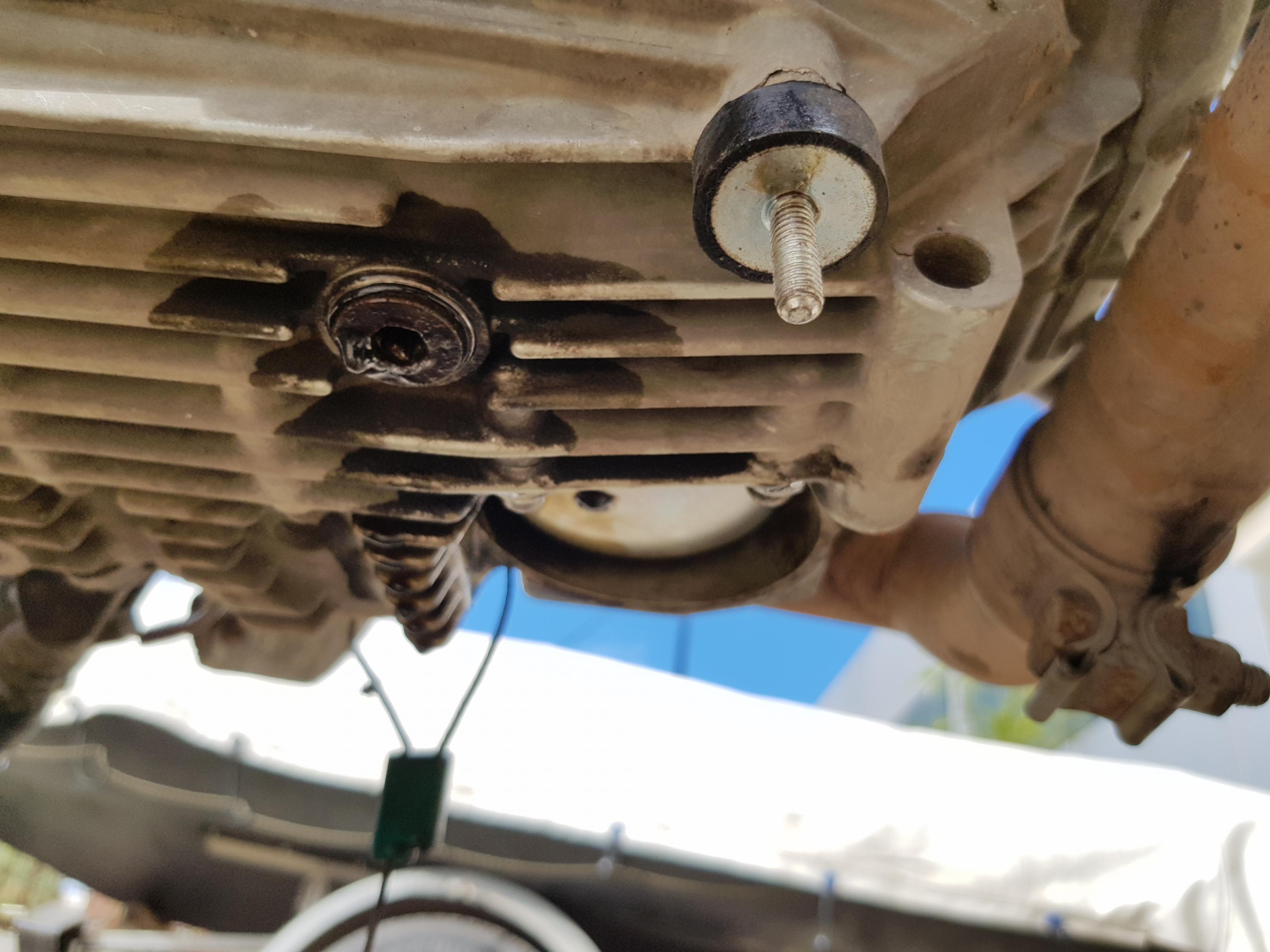

Leute, Leute, ihr habt alle zuviel Geld zum Verbrennen ,,)
Ich habe bei TT angefragt ob ich dese Daempfer als Ersatzteil bekommen kann und habe sie kostenlos zugeschickt bekommen. Ansonsten haette ich die wohl online bei einem gut sortierten Haendler gekauft. Und zwar fuer normale Preise, d.h. 2-3 Euro das Stueck!
Meine Q hat seit 2007 - also seit ich sie bei mir habe - keine bayrischen Halsabschneider gesehen. Alle, und zwar ALLE Services, Reparaturen und Ausbauten selber gemacht. Sie laeuft wie eine Schweizer Uhr und auch nach 20 Jahren sind nur kleinere Dinge zu machen. Bin dieses Wochenende 1500km in Griechenland gefahren!
Und gerade vor einer Stunde habe ich beim grossen Vor-dem-Sommer-Service diese neuen Daempfer eingeschraubt, darum ist mir der thread aufgefallen.

Hi Jan, ich könnte wetten, dass meine Gummipuffer schöner sind! Komme ich aber grad nicht dran, sonst hätten wir einen Fotokontest machen können ;-)
Hast Du bei TT auch wegen einer Dichtung für die Ölablassschraube gefragt? Scheint mir auch wichtig!
Und am Ölfilter baumelt auch ein Tropfen, der dort nicht hingehört...
