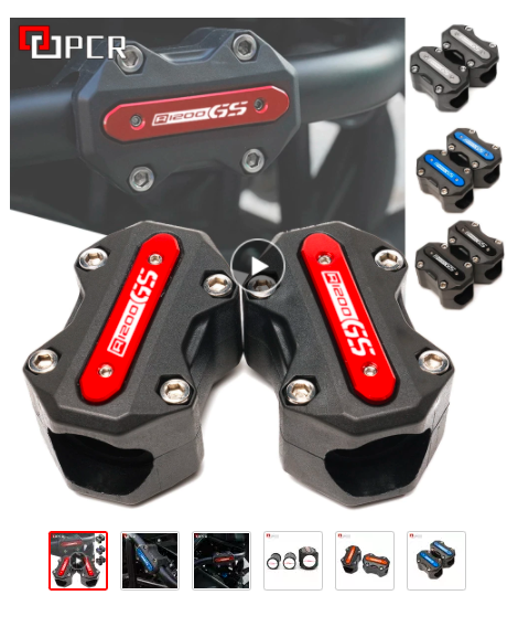

Die gibt es von vielen Anbietern, sind aber alle leider nicht aus Gummi sondern aus Hartplastik!

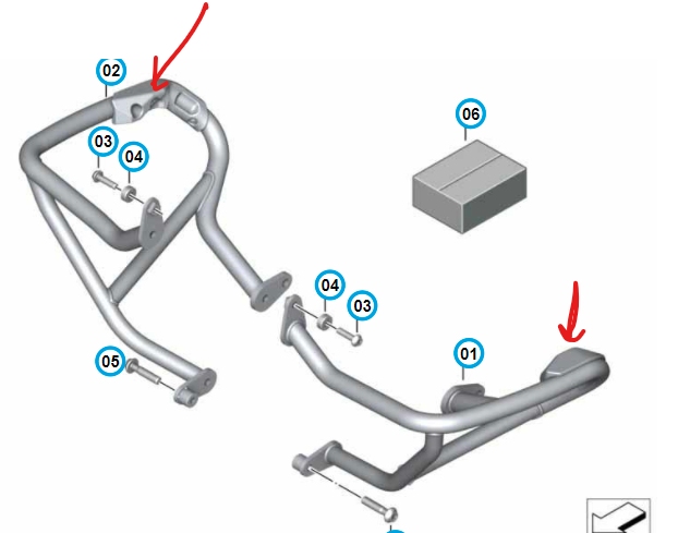

Es geht um die R 1200 GS LC Baujahr 2016.
Ich brauch die original Gummi für den original Motorschutzbügel.
Genau die, die oben mit dem roten Pfeil angezeigt werden von LaCy-boGSer.

Ich behaupte mal ganz frech, dass es dir nicht separat gibt. Sind die gemietet?
Vielleicht kannst du einen gebrauchten (Defekten) Satz Bügel finden und die Gummis von dort ausbohren.

Es ist noch zu früh am Morgen…
Die Form der Gummis wurde mal geändert, die älteren sind etwas kleiner als die neuen.
Kannst mal ein Bild von dem Gummi einstellen, das du haben willst?
Ich hab noch einen Satz Bügel in der Garage, vielleicht sind es ja die richtigen

Manfred hat recht. die gibt es generell nicht als Einzel/Ersatzteil...
Zumal die Puffer wohl die Aufgabe haben, bei einem heftigeren Einschlag das Anliegen/Einquetschen des Schutzbügels auf/in den Ventildeckel zu verhindern. (Hat die GSA auch).
Die oben gezeigten Teile vom Alt sind eher der Schutz für den Schutz und beugen Kratzern bei leichten Umfallern vor.

Die oben vom Ali gezeigten Puffer haben ja auch - wie öfters - überhaupt nichts mit der eigentlichen Frage zu tun ;)

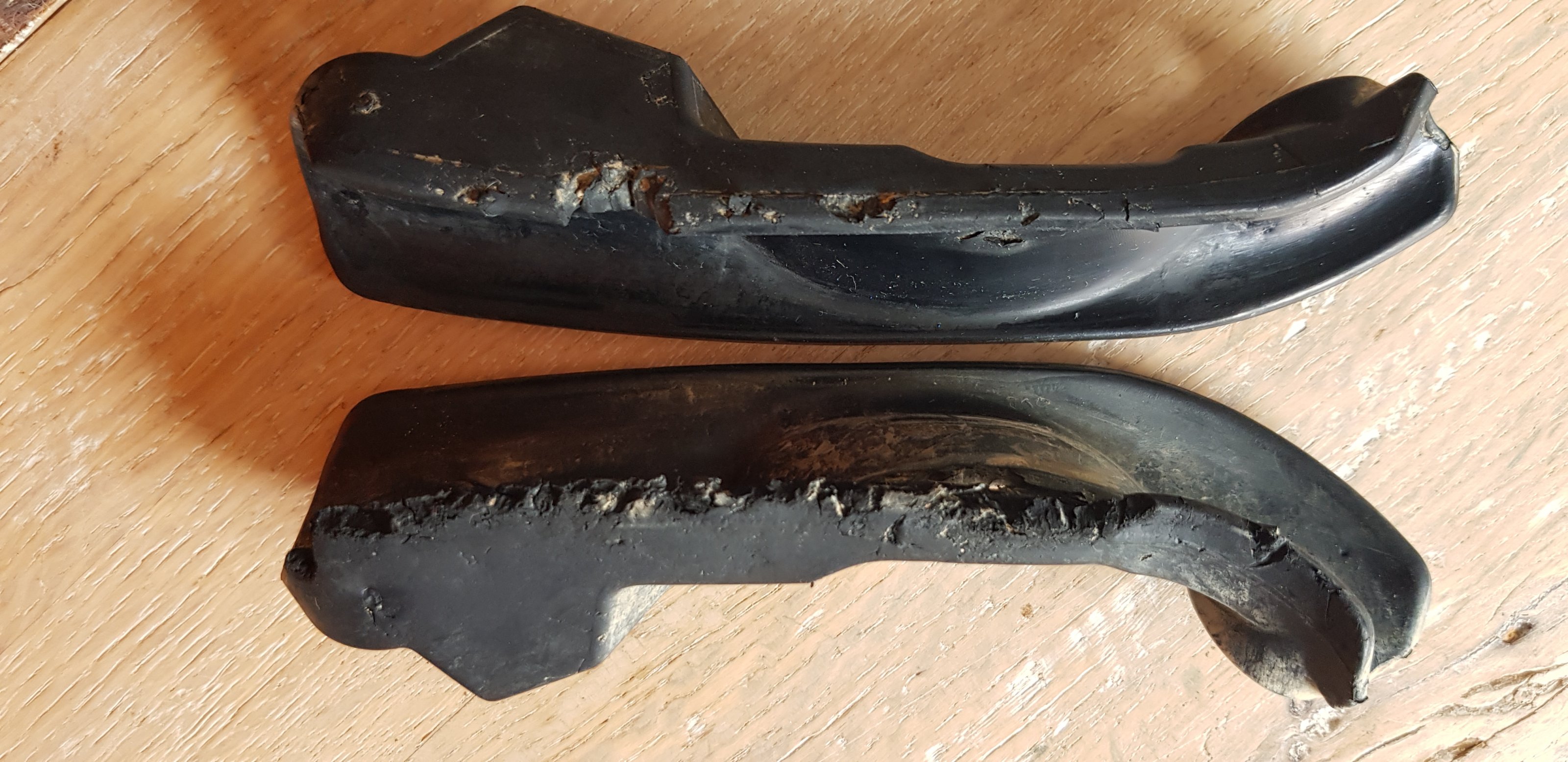

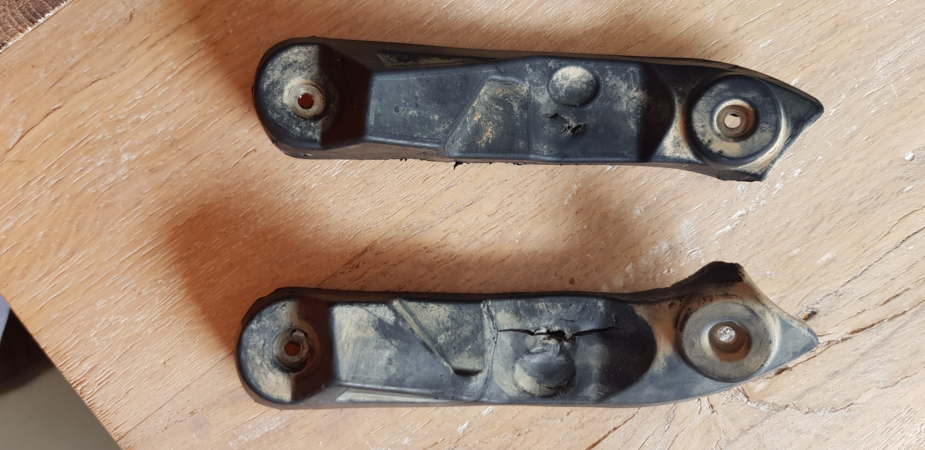

Hallo guten Abend,
so hier Bilder der sehr abgenutzten Gummi´s.
Nun der bzw die Bügel sind nicht verbogen oder hatten einen Umfaller, das Moped wurde lediglich im Gelände "Off Road" hergeprügelt, und so sahen die Bügel auch aus als ich sie geschickt bekommen habe.
Jetzt sollen sie gepulvert werden und neue Gummi´s bekommen, dann sehen sie wieder aus wie NEU ;-).
Vorausgesetzt ich bekomme "neue Gummi´s".

Es gibt Gummi zum Herstellen von Gießformen. Vielleicht kannst Du Dir so Deine Teile selbst herstellen.

Wenn alle Stricke reissen, könnte ich mir vorstellen, die Teile im 3D Druck nachzubauen.
Also erst das Teil im CAD abbilden und dann mit einem Werkstoff "TPU", einem Hartgummi vergleichbaren Werkstoff im 3D Drucker zu drucken.

Hallo HP....
an 3D Druck hatte ich auch schon gedacht, nur müßte ich das in Auftrag geben und ob sich das dann lohnt ?
Naja im Notfall müßen die Bügel ohne Gummi´s ran.
Bleibt ja nix anderes übrig.

Genau, die komme auch auf die Aussenseite der Sturzbügel und nicht auf die Innenseite wie die vom BMW Sturzbügel.
