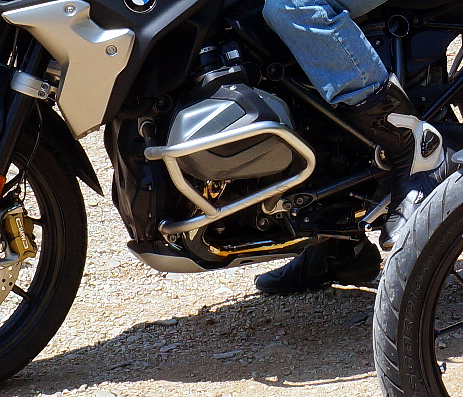

Kann mir jemand von Euch einen großen Gefallen tun (schlecht gedeutscht aber erweisen klingt so hochnäsig) und mal an seinem Bike den äußeren Rohrdurchmesser der orinalene BMW Motorschutzbügel nachmessen? Siehe Bild. Ich hab mein Bike gut 40km weit weg in der Wintergarage und bin mir sicher irgendjemand hat es vor der Tür in der Garage oder wie ich vor vielen Jahren früher zu Solozeiten in der Wohnung :smoke:.
Hilfreiche Antwort(en) ohne startende und abschweifende Endlosdiskussionen wären super! Danke schonmal vorab!

Durch den Schneesturm gestapft und 1 Zoll = 25,4 mm gemessen…
Es sei unbenommen vollkommen richtig gemessen. 1 Zoll ist gleich 25,4mm. Aber ein 1" Rohr hat einen anderen Außendurchmesser. :rollleyyes:

Hey, mit Schieblehre gemessener Außendurchmesser 25,4…25,5mm :frozen3:

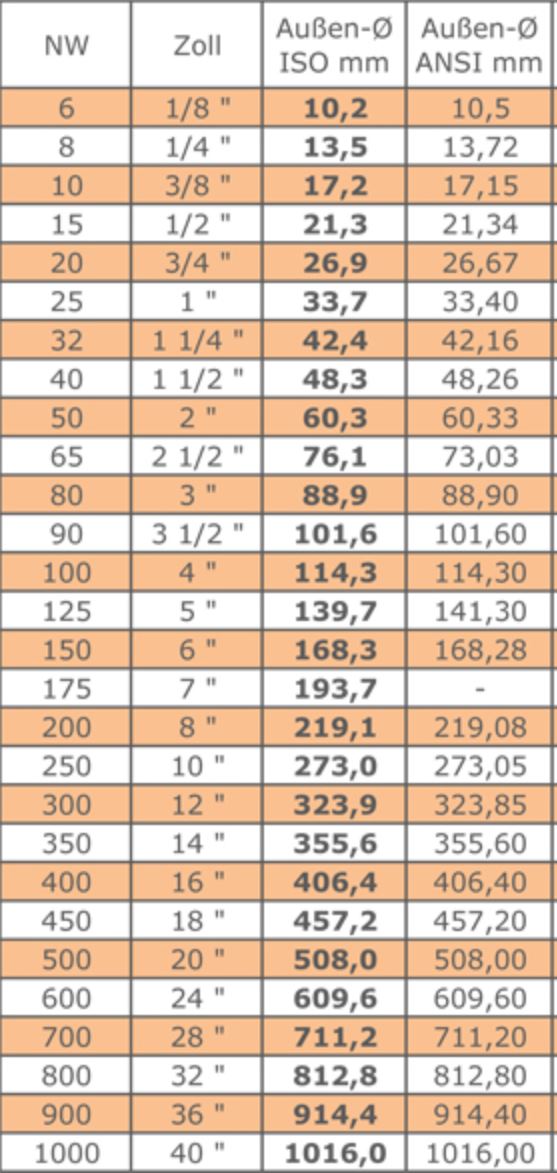

[OT]
Wieder mal nur aus deutscher/europäischer Sicht :(.
Die Amis sehen das sinnvollerweise anders, beziehen sich auf den Außendurchmesser (der ja für Fiitings maßgebend ist), und geben deswegen den Außendurchmesseer an. Damit ist ein "einzölliges" Rohr eines mit 1" Außendurchmesser und passt in ein Fitting mit 1" Innendurchmesser, unabhängig von der stark -je nach Anwendungszweck- variierenden Wandstärke des Rohres.
Bspl.
[/OT]
:zunge:
Uli
Uli, das ist nun aber totaler Quatsch und hat nichts mit Deutscher / Europäischer Sicht zu tun.
Zoll, ein Amerikanische Maß, ist heute International im Bereich von Rohren. Pipelines, aber auch bei Wasserleitungen in deinem Haus, genauso bei Abwasserleitungen, egal ob aus Metall oder Kunststoff es sind Zollrohre, bzw. beziehen sich auf das Amerikanische Maß Zoll.
Es gab da leider vor langer Zeit, nach Festlegung des Zollmaßes ein kleines Problem. Verschraubte Rohre, die zur Ölförderung verwendet wurden, brachen ständig an den Gewinden. Daher hat man sich 1800 schlag mich tot, dazu entschieden, den Außendurchmesser dieser Leitungen zu erhöhen, bis sie hielten. Daraus resultieren die heutigen Außendurchmesser Maße von Zoll Rohren.
Mit den heutigen Materialien würde man kleinere Durchmesser verwenden. Ist aber nie umgestellt worden.
Die Tabelle über Zollrohre und deren Abmessungen, habe eine Unstetigkeit bei 14“. Ab 14 Zoll ist der Durchmesser 25,4 x 14.. Kleiner 14“ ist das nicht so aus geschriebenem Grund. Und das ist bis heute International.
Soviel zur Geschichte.
Die Rohre einer GS sind keine Zollrohre. Sie kommen aus einer metrischen Norm.
Diese als Beispiel gibt es in 25x1, 25x2, 25x3 usw.
Gruß Brauny

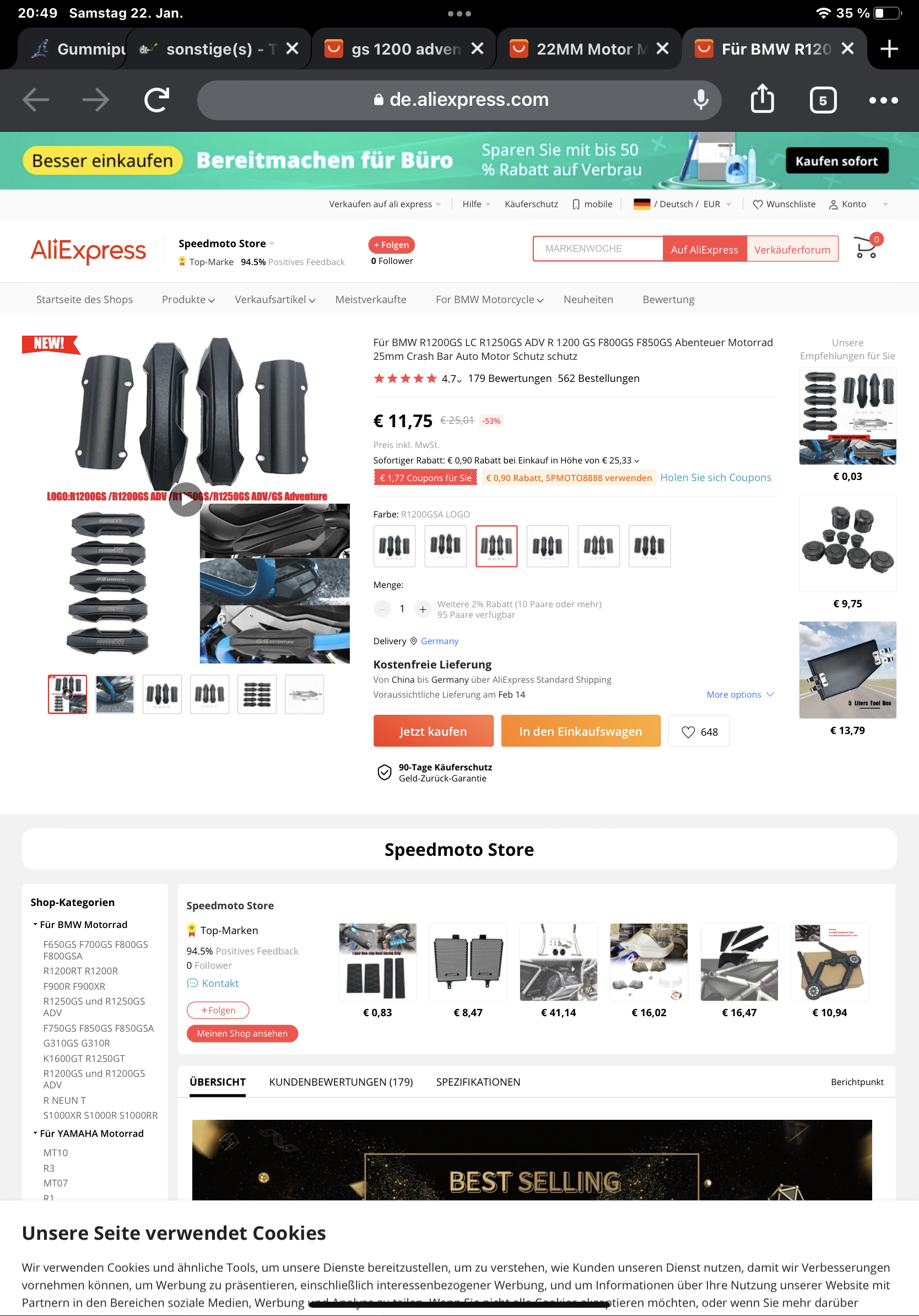

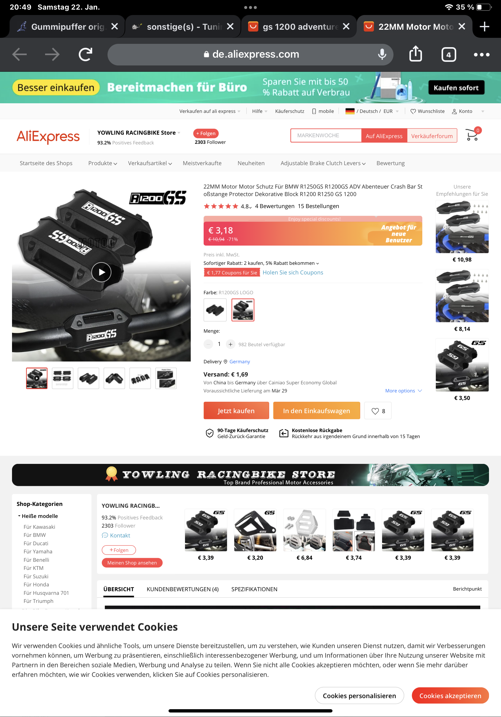

Ich habe ein paar Beiträge aus einem anderen Thread in diesen Thread verschoben ( ein paar Beiträge sind dabei nicht mit verschoben worden :wink: ) denn ich denke die Beiträge und Informationen :nicken: sind hier am besten aufgehoben.
Hier im Thread ging es auch schon mal um die Schützer für die Motorschutzbügel.
Ace
Ace
06.05.2008
1.959
Trible black Cow 50K
Meine ich ernst 👍 Habe die auch dran aber mein Bugel schlägt anders ein 😂😂😂
war zu faul die abzubauen
Gast29174
Als mich ein Transporter zum Umfallen gebracht hat haben diese Ihre Aufgabe gut gemacht . Bei mir sind sie an den Original Sturzbügeln.
