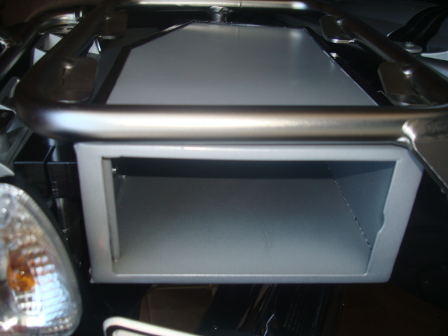

Super sieht echt gut aus, großes Lob :D

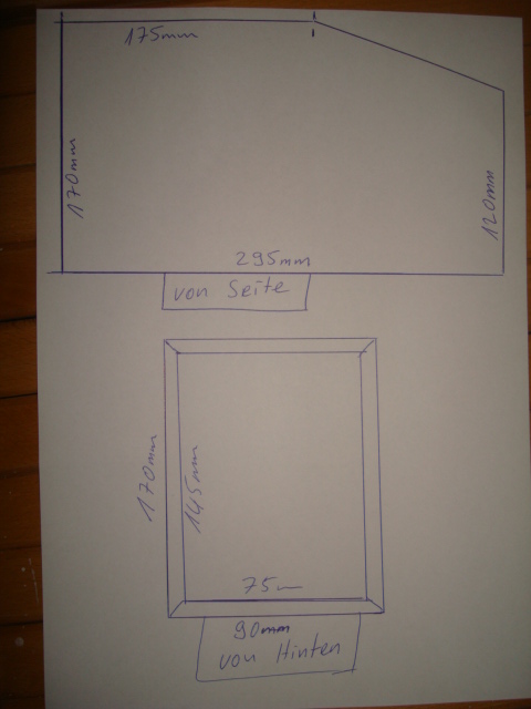

Kannste bitte noch ein Bild von der Deckelinnenseite reinstellen
und vielleicht eine Größenangabe oder kleine Skizze machen
und haste die Rahmenwinkel innen gelötet :confused:
Ich würde mir auch gerne so was bauen,
habe wegen der Größe noch bedenken
ob da beim einfedern genug Platz ist :confused:
Ok viele Fragen sind schon auf Seite 2 beantwortet
habe leider diese übersehen sorry

die box ist geschweißt und danach mit Alu-Rahmenwinkel geklebt.
beim einfedern geht der reifen vorbei.
(deckel muss noch neu lackiert werden)
viel spaß beim basteln

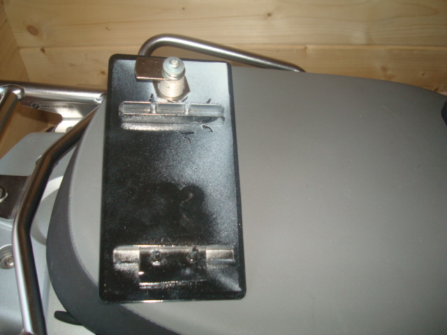

Danke Baki für die Bilder und die aufschlußreiche Zeichnung :D
mal sehn ob das auch mit meinem TT Träger funzt ;)
da ich noch ne Tafel verzinktes Stahlblech habe,
wird die wohl dafür verwendet :)

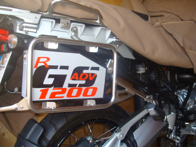

Hallo Baki,
würde mir auch gerne so eine Box bauen, bin echt begeistert.
Nur wie sieht es mit dem Abstand zum Bremssattel aus, beim kompletten einfedern könnte es knapp werden, haste das mal ausprobiert?

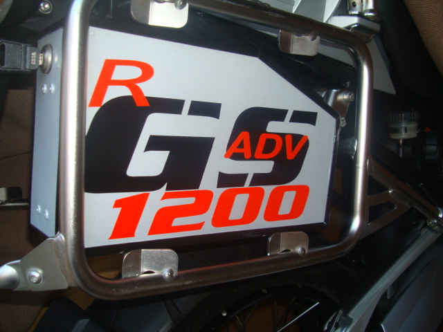

Toller Briefkasten! :D
Ne ist toll. Echt. Gut gemacht.

Hallo Michael,
ich darf erst ab april fahren:-( heute im gartenhaus (GS garage) getestet drauf gelegen und runter gedrückt mit ca 110kg (winterspeck muss noch weg) bremssattel ist weit weit unten

wie gekauft bei BMW
sieht echt gut aus wie gekauft bei BMW :D

Hallo Super Mario.
Wie ich gelesen habe, willst du so eine tolle Box für den Träger von Touratech anfertigen.
Bist damit erfolgreich gewesen?
Ich hab zwar nur eine F 650 GS, habe aber auch einen Träger von Touratech und würde da auch gern so eine
tolle Box dran machen.
Ich würde natürlich auch eine Fertige nehmen. Nur weiß ich nicht ob ich die Befestigung bei den Boxen passend abgeändert bekomme.
Über Infos wäre ich sehr dankbar.

gibt es auch ein paar Skizzen dazu. Möchte mir auch so etwas bauen und daher die Frage. Dann noch nach den Kosten gefragt. Woher hast du das Material. Erscheint mir wirklich günstig.
Gruß Andi

Sieht gut aus! Aber kommt da nicht beim maximalen Einfedern der Kardan dran?

@Andreas,
Antwort Nr. 24 Zeichnung dabei.
@Karlsrider
der Kardan kommt nicht dran
