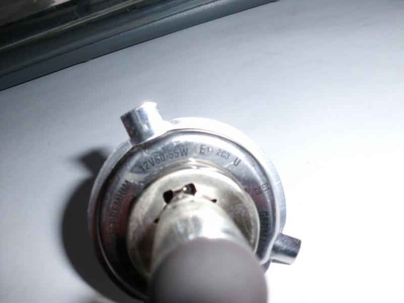

Schaust du, so ist jede Glühlampe gekennzeichnet, die mitfahren möchte:D.
In diesen Fall ne H4
