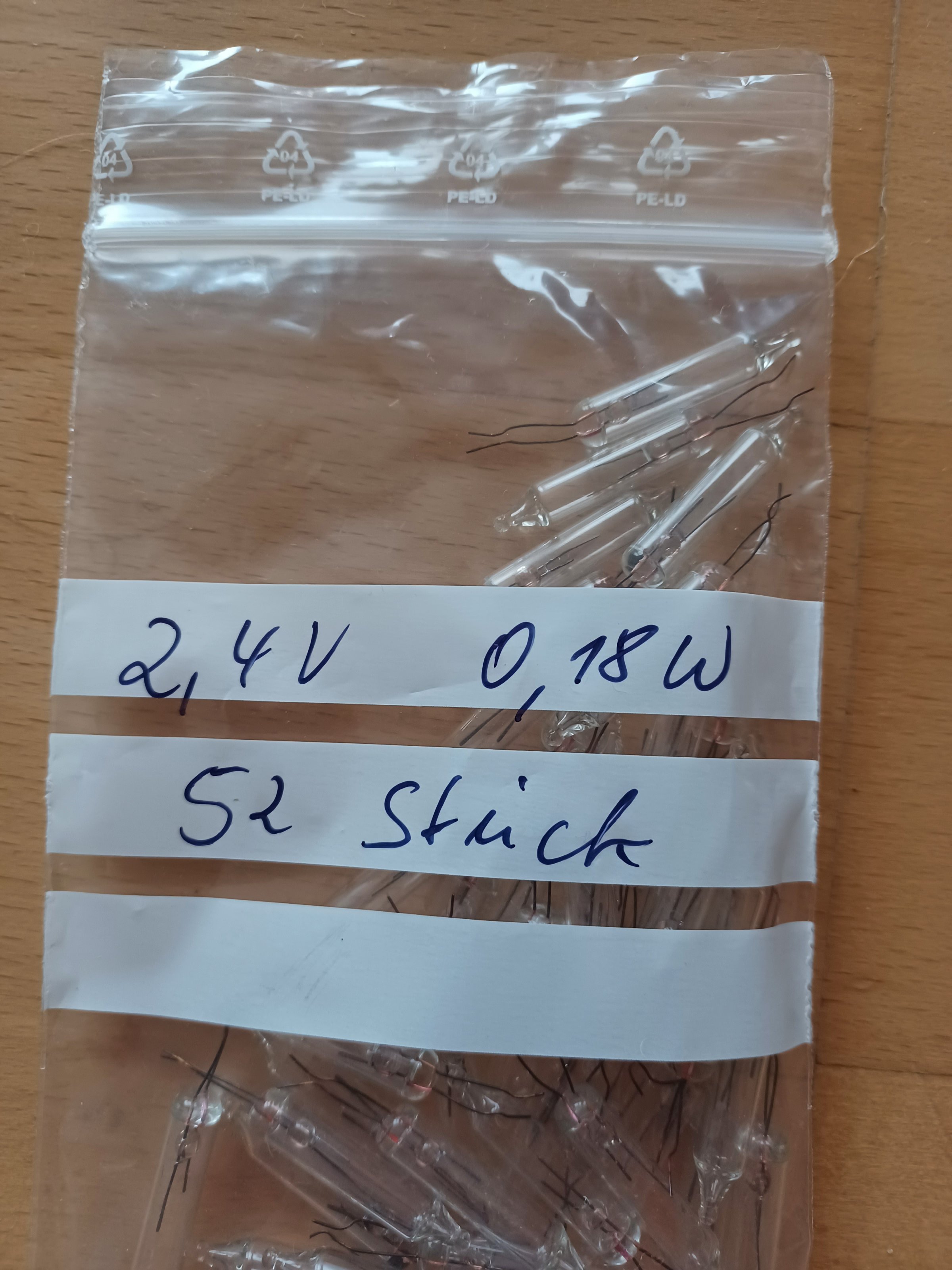

Wer kann mit kurz sagen ob das die richtigen Ersatzbirnchen für die Lichterkette ist.

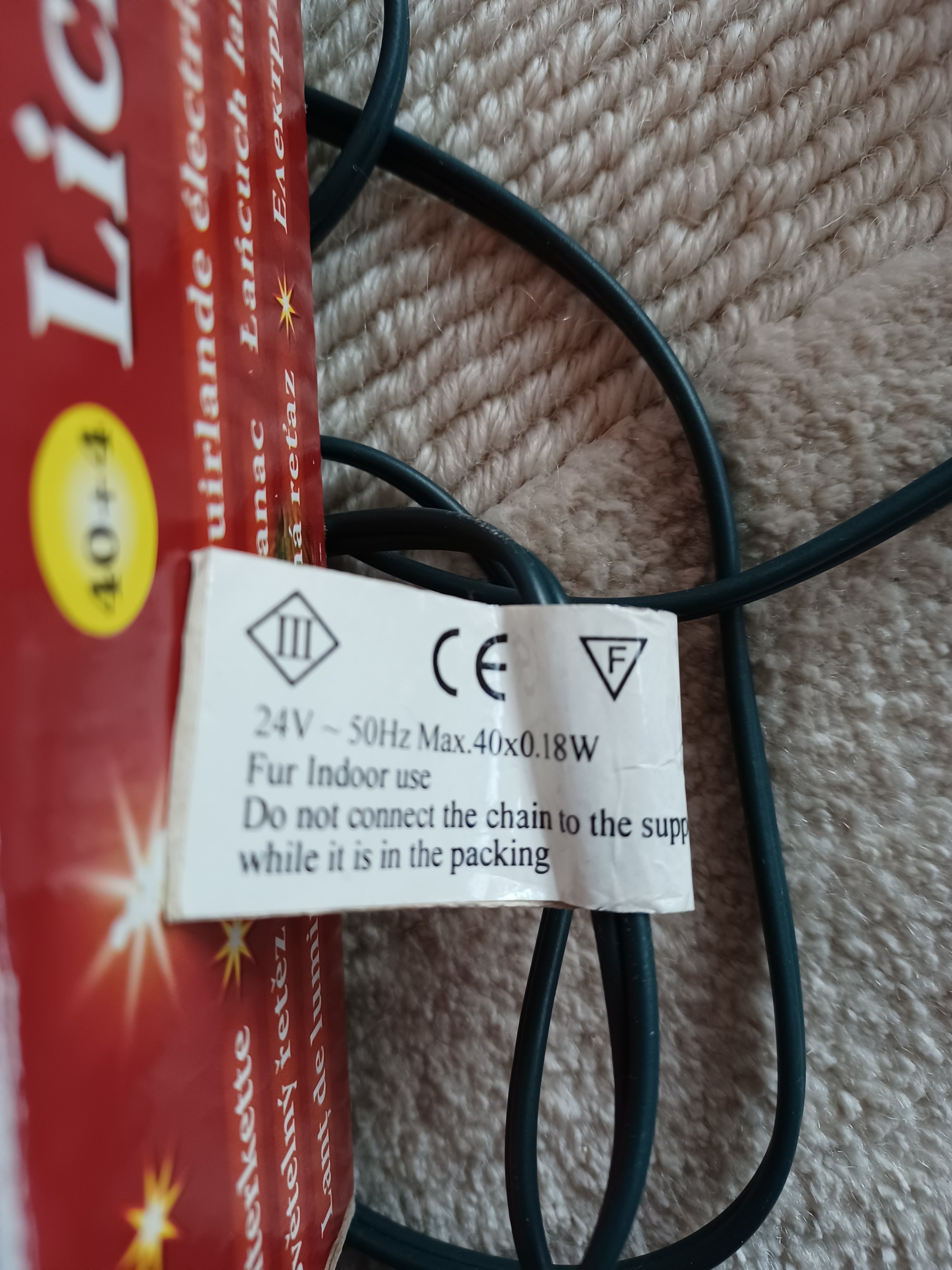

0,18 W stimmt ja überein aber auf der Kette steht 24 V und auf den Lämpchen 2,4

Von der Sorte Birnchen -2.4V/0.18 (Leuchtobst :)) könntest Du nur 10 Stück und dann in Reihe verwenden. So eingesetzt, parallel geschaltet, brennen die sofort durch :(. Was Du brauchst, sind 24V/0.18W Birnchen.

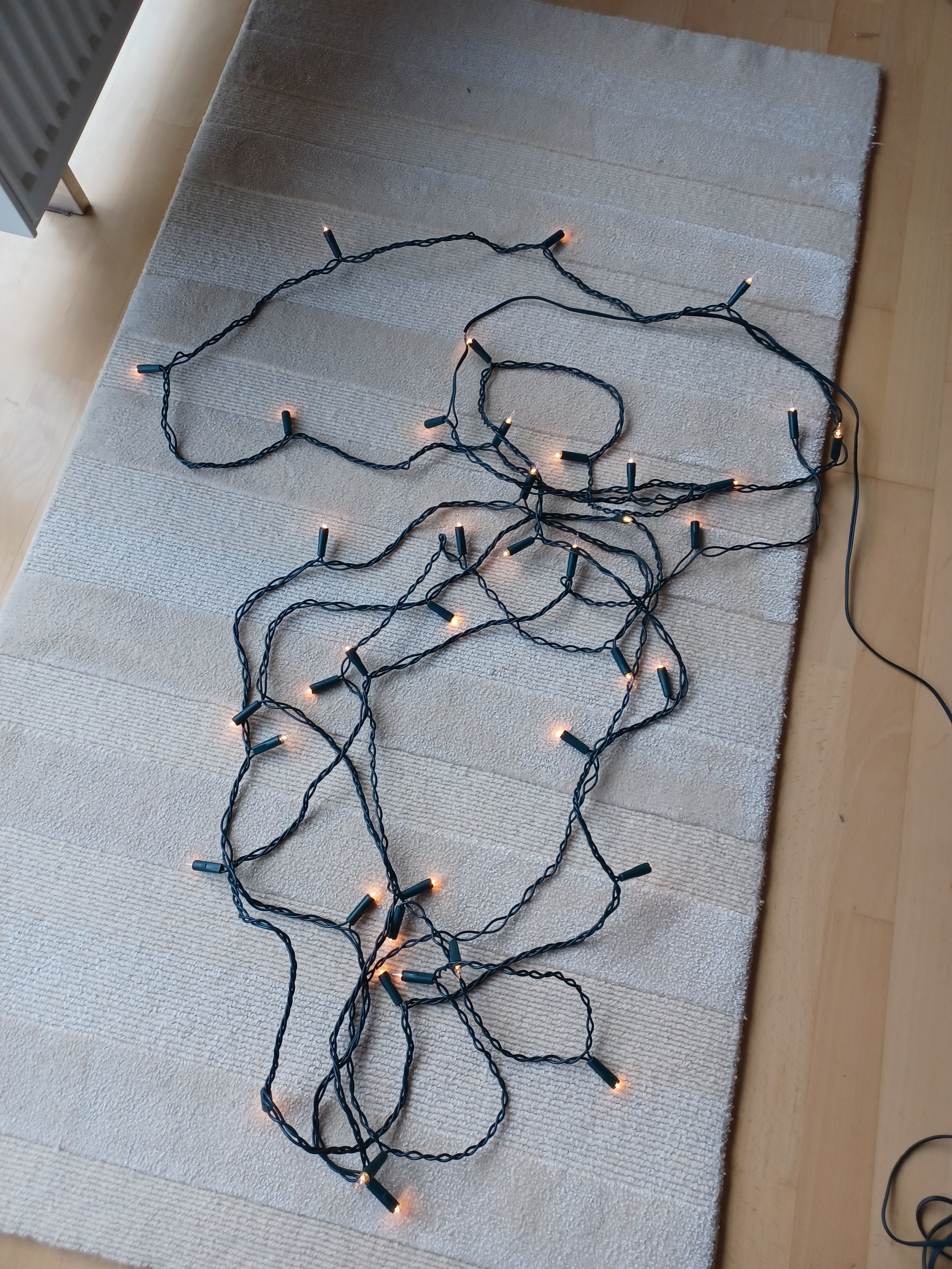

Es ist eine Lichterkette die nur ein Strang ist. Am Anfang sind es 3 Kabel gezwirbelt da brennen alle Lichter. Wenn ich da ein Lämpchen rausnehme gehen 10 Lichter aus( die allerersten 10 brennen aber ) Dann kommt das Teilstück das nicht mehr brennt mit 2 Kabeln und 10 Lichtern .
Die sind alle aus. Das letzte Stück mit 10 Stück brennt auch wieder

Es ist eine Lichterkette die nur ein Strang ist. Am Anfang sind es 3 Kabel gezwirbelt da brennen alle Lichter. Wenn ich da ein Lämpchen rausnehme gehen 10 Lichter aus Dann kommt das Teilstück das nicht mehr brennt mit 2 Kabeln und 10 Lichtern .
Na, dann sind sie doch in Serie, dann passt das. 3x je 10 in Serie parallel betrieben. So sind's die richtigen Birnchen :).

Wenn auf dem zweiten Bild rechts die "Fassung" einen Birnchens ist, sieht das (zumindest an der Stelle nach einer Reihenschaltung aus.
Wenn die 40+4 auf der Verpackung heißt, dass 40 Birnchen in der Lichterkette sind und 4 Ersatz (waren), dann müssten es 4 Reihen á 10 Lämpchen sind.
Wieviel der Kette leuchtet denn noch?
Wenn 30 noch leuchten ist mindesten eine Birne in einer Reihenschaltung kaputt.

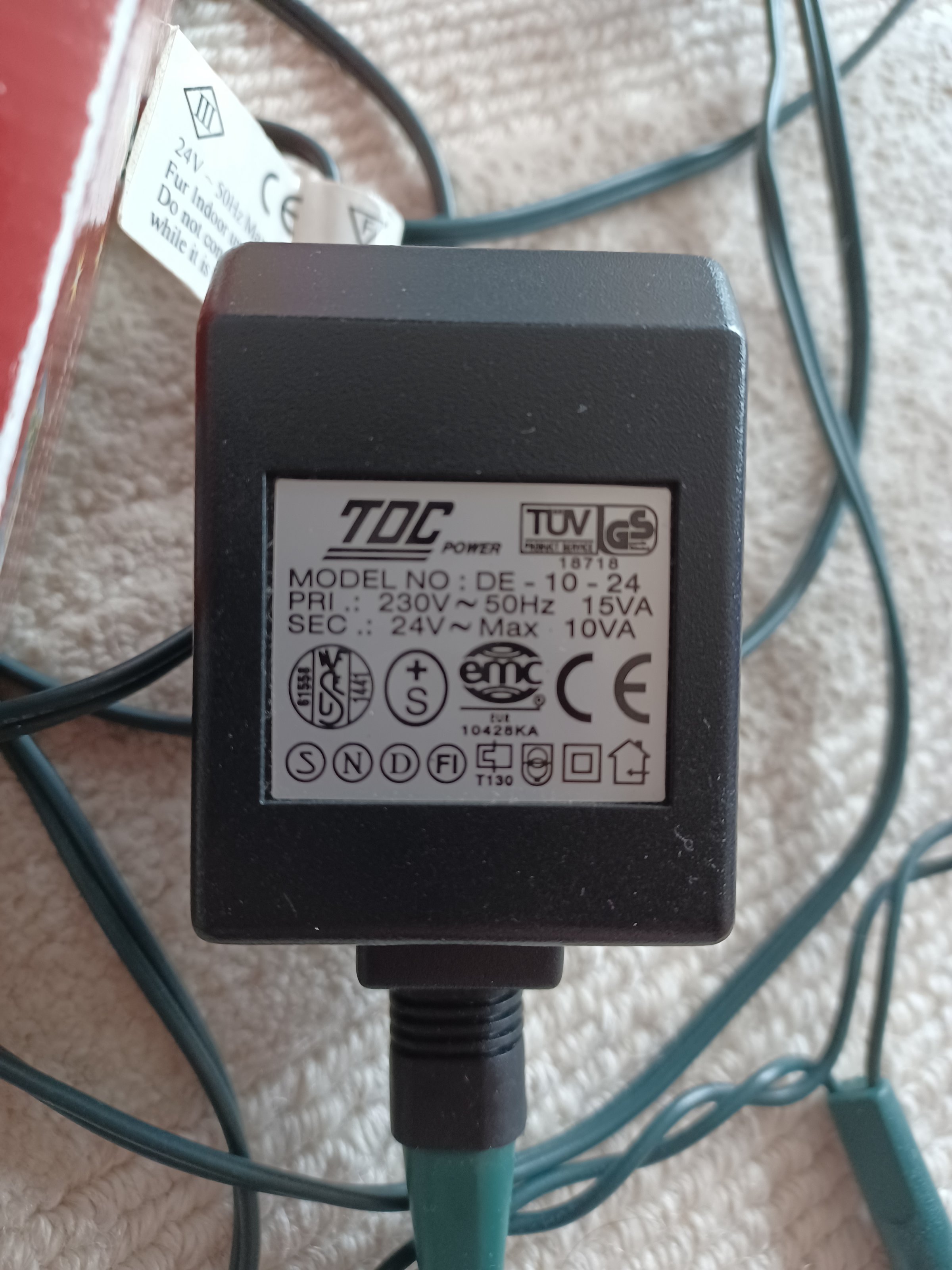

Wenn alle Birnchen dunkel bleiben könnte auch schlicht das Netzteil den Löffel geschmissen haben, oder die Steckerverbindung zwischen Netzteil und Kette.
