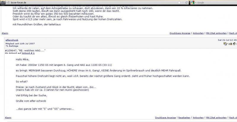

Hi elfer-schwob
Ich weiß ja nicht was du für ein Problem hast , vielleicht irgend welche Drogen oder Alkohol heute Morgen zu dir genommen !!! Ich habe hier nur meine Erfahrung weitergegeben !!!!! Falls du das einmal selber geschrieben hast bitte ich dich natürlich um Entschuldigung:bounce:.Aber Ehrlich Interesiert es mich eigentlich gar nicht ,ich wollte wie gesagt dem Claus nur meine Erfahrungen mit dem HAG mitteilen
Gruß GS Runner
hallo gs-runner,
das war ein echter "von guttenberg" und somit mäßiger stil!
wenn du schon MEINEM text zustimmst, dann mach das doch auch durchs zitieren deutlich! danke!
@captain c: gs-runner hat natürl. recht, auch wenn er hier MEINE meinung widergibt.
grüße vom elfer-schwob

Wer so rotzfrech klaut wie der GS-Runner,
...den (geistigen) Diebstahl bestreitet, hier im Forum als eigenes Werk ausgibt und dann noch ausfällig wird, hat offensichtlich keine Erziehung genossen - oder wieder vergessen! :mad::mad::mad:
@GS-Runner:
Du hast doch tatsächlich den überschweren Guttenberg begangen:
mein Text wurde von Dir in Diktion, Interpunktion und Groß-/Kleinschreibung kopiert und eingefügt und als eigener Erguß bezeichnet!
Falls Du das wenige Minuten danach schon wieder vergessen oder verdrängt haben solltest, glaube ich eher, daß Du mal ein kleines Screening machen lassen solltest!
In diesem Sinne: Gute Besserung!
Grüße an alle anderen vom elfer-schwob
