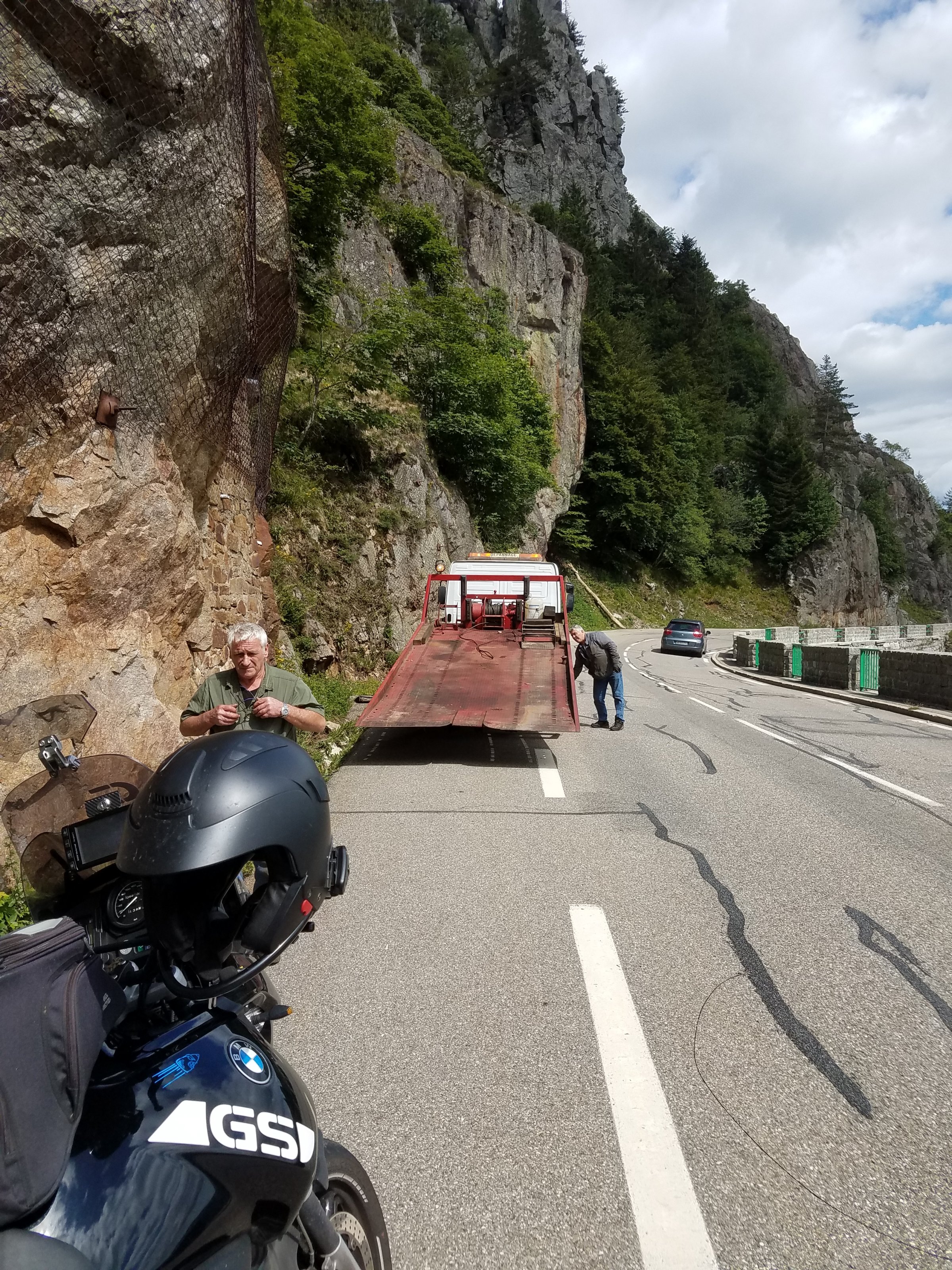

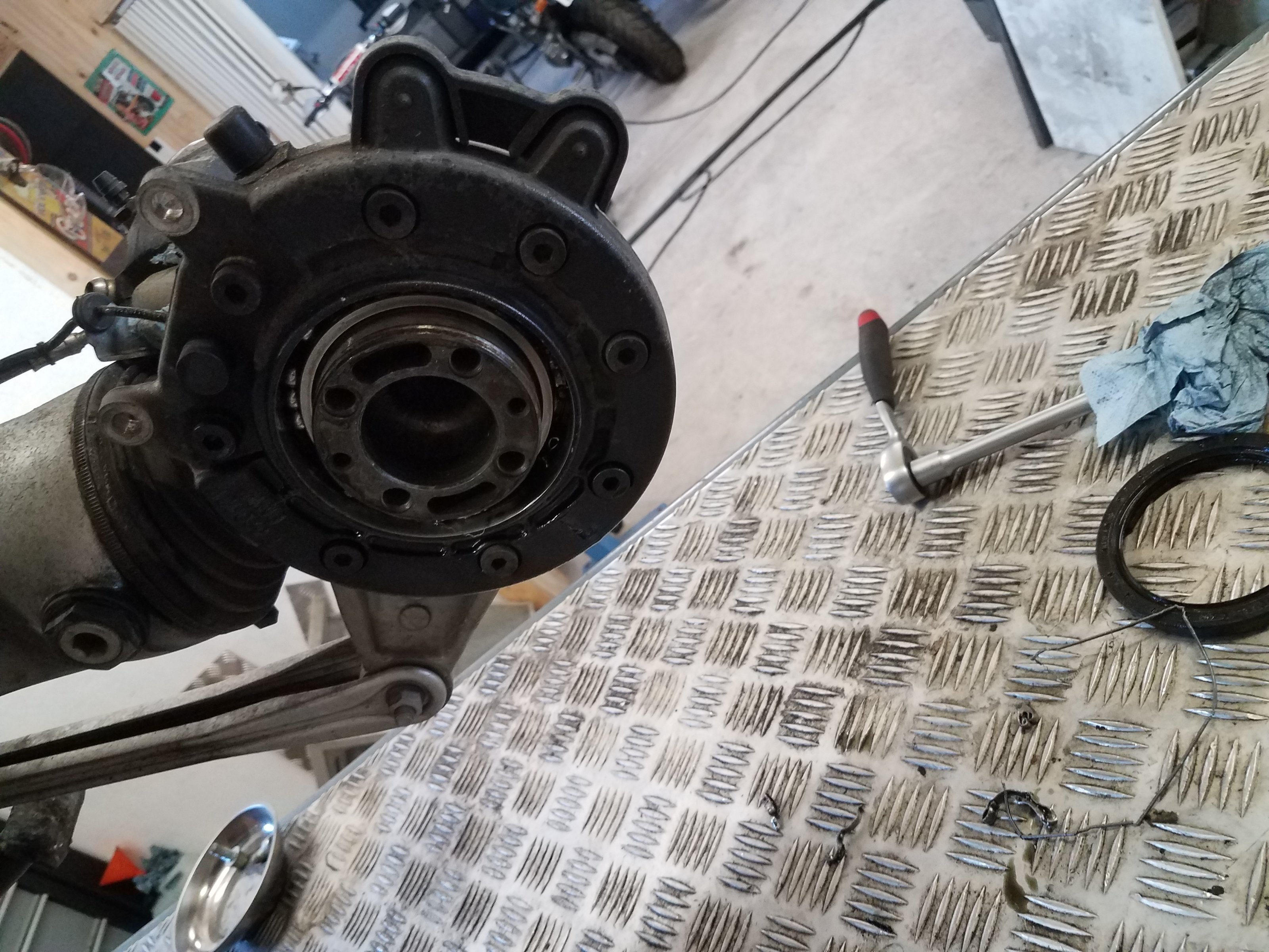

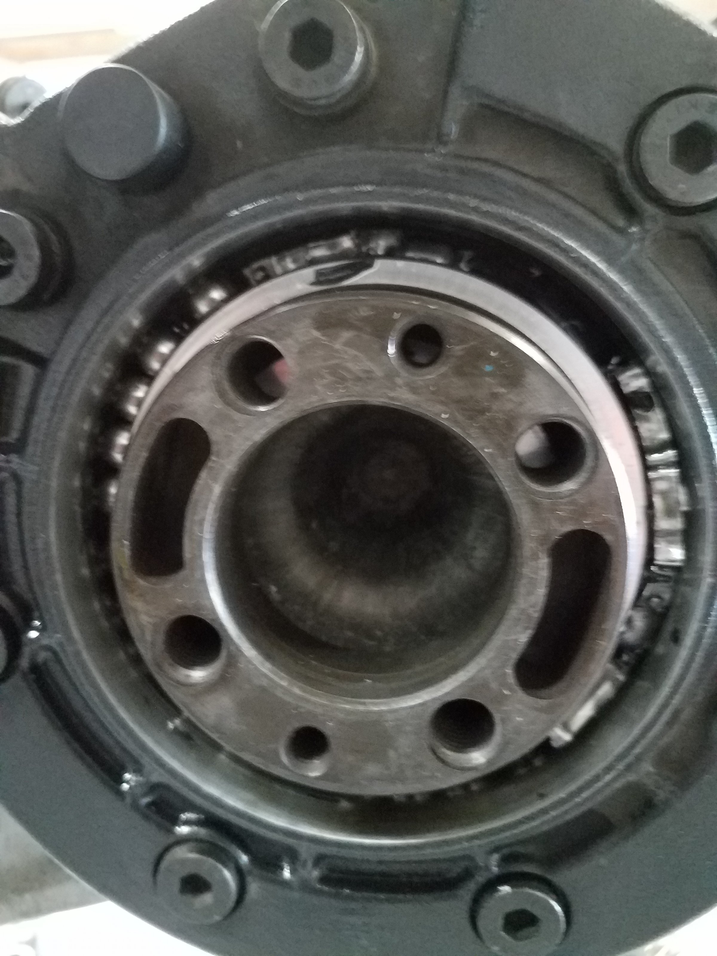

Ich würde es machen.
Meins ist bei knapp 98Tkm gestorben bei einer 7000km Tour.
Wenn ich nicht angehalten hätte, wäre ich bei der Pass Abfahrt warscheinlich abgeflogen.
Hatte noch vorher Lager der Schwinge und die Kardanwelle überholt und der Endantrieb war volkommen Unauffällig.

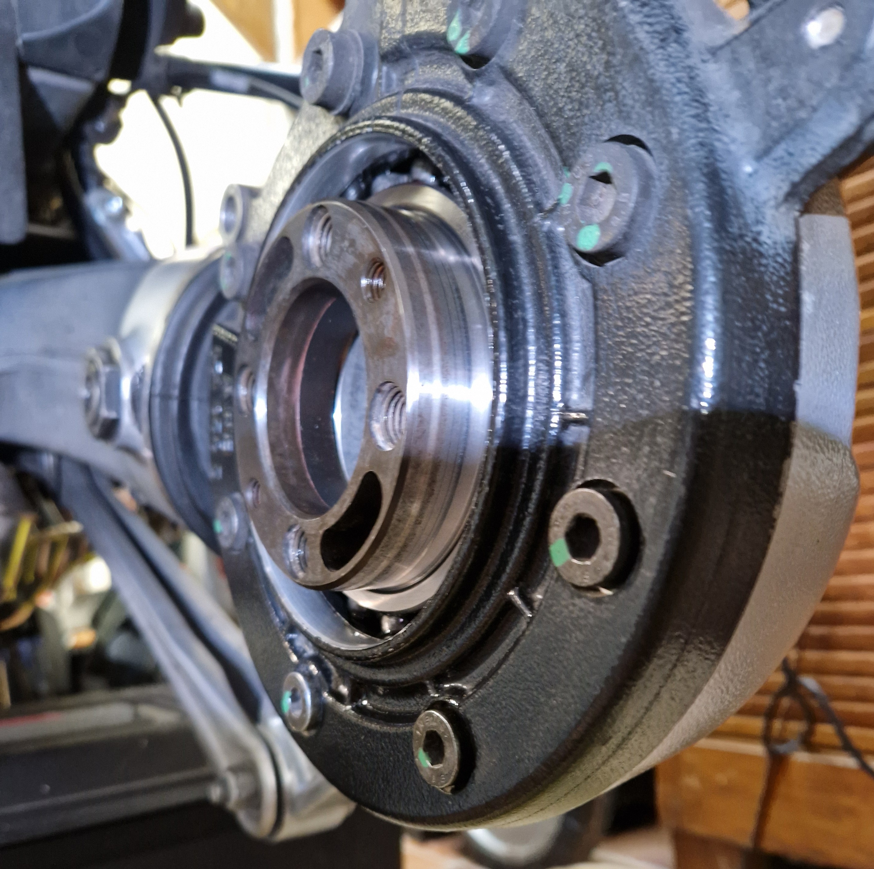

Ich kenne die HAG meiner BMW's nur von der besten Seite - so wie weiland beschrieben (Photo).
Letzte Woche habe ich neben der Ölwechsel durch Austausch des Wellendichtrings erstmals Hand anlegen müssen.

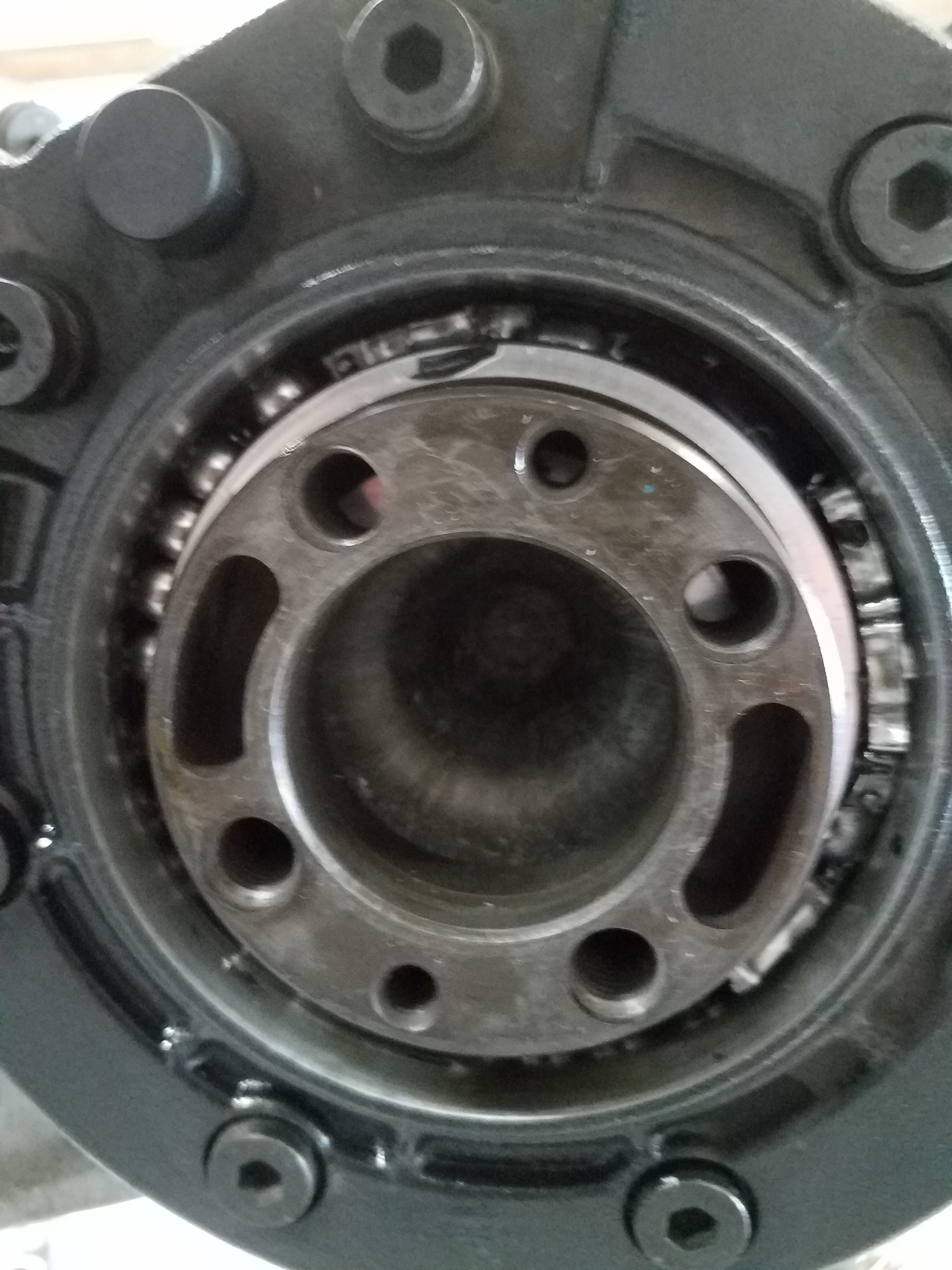

Meins hat's vor 2 Wochen bei 91tkm zerlegt. Hat sich nicht groß angekündigt, beim fahren plötzlich gerumpelt, nach 3km war dann Feierabend. Steckt man nicht drin. Spiel hatte es auch nicht...

Ich habe mich genau an Gerd's Anleitung (hier und im Powerboxer) gehalten.
Zuerst habe ich mit einem spitz geschliffenen Dorn zwei kleine Löcher gegenüberliegend in die Blecheinlage des Wellendichtrings geschlagen und die 2 Spaxschrauben haben so gleich kraftschlüssig gegriffen.
(Vorbohren wollte ich wegen der möglichen Späne nicht; mit dem Dorn habe ich die beiden Löcher im Blech des Wellendichtrings nur "aufgepilzt")
Gerd's Hinweis nicht bis zum Schraubenkopf einzudrehen ist überaus beachtenswert: nach wenigen Millimetern schraubt man dann nämlich ins Kugellager...
Zwei Gripzangen mit der Kraft eines kleinen Hammers und der überaus großen Feinfühligkeit des Autors haben das undichte Teil dann freudig vom Tellerrad hupfen lassen.
Easy.
