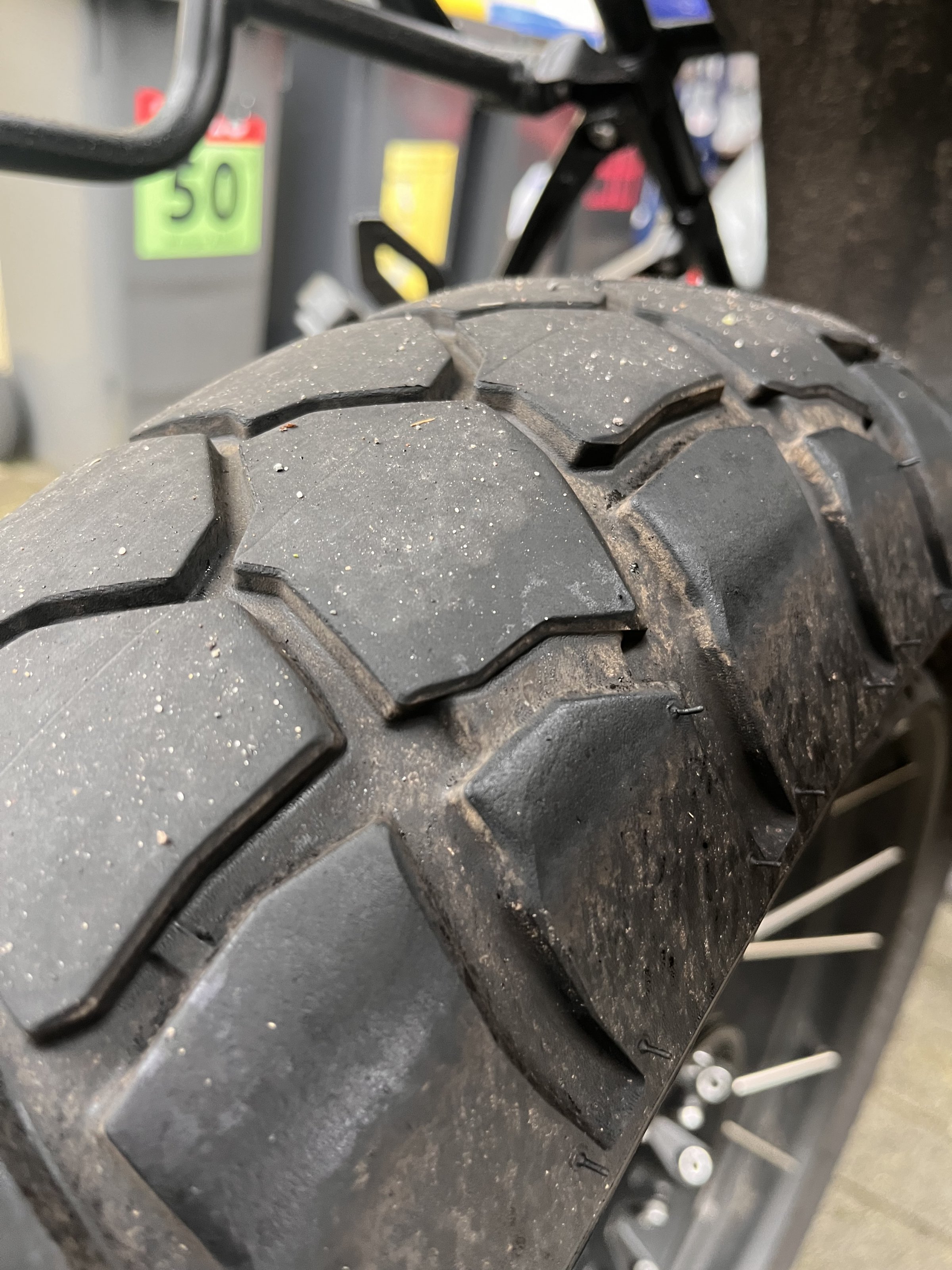

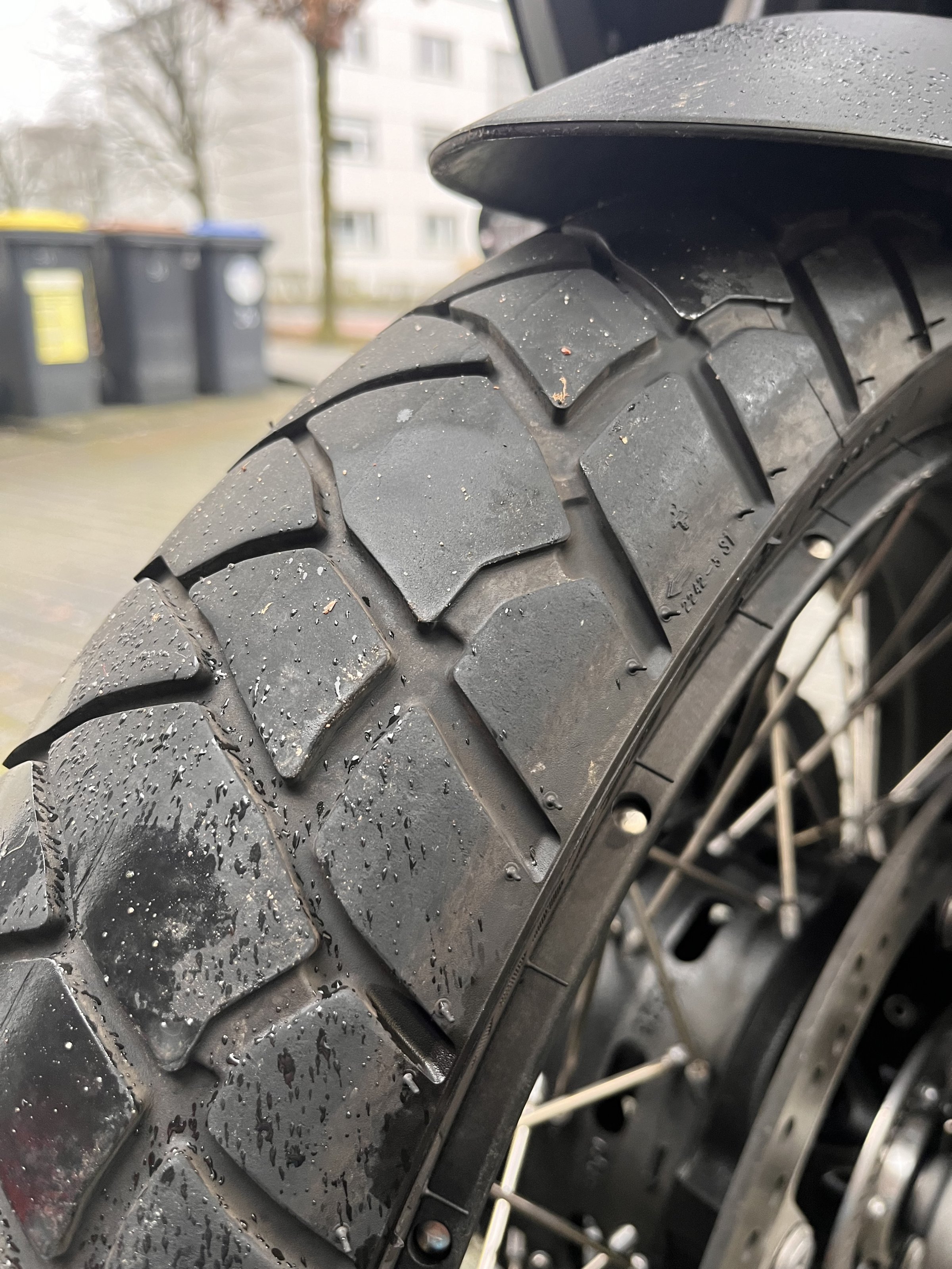

Hallo zusammen,
ich hab meine GSA relativ neu und die hat jetzt 3000 KM runter. Es kommen noch 1000 vielleicht dazu und dann im Mai die 1. Tour.
ca. 5-6 TKM mit 1000 Km Autobahn am Stück/Ende der Tour.
Meint Ihr der macht das mit? Michelin Anakee oder wie der sich nennt.
Anbei 2 Bilder

Kann man kaum vorhersagen, das hängt von vielem ab.
Super-Soft und besser in Schräglage als senkrecht beschleunigen, wenig bremsen, auf der BAB nicht schneller als 100km/h, korrekter Luftdruck und wenig Grip auf dem Asphalt, kann das klappen.
Wahrscheinlicher ist aber eher, dass der weniger als die erforderliche Profiltiefe bei Rückkehr hat, wenn mit Spaß gefahren wird.
Ich würde den fahren und unterwegs wechseln lassen. Erkundigen ob und wo potentielle Reifenhändler sind und was die dafür wollen, wie lange die für eine Beschaffung brauchen.
Oder nach Hause fahren und hoffen, dass kein Unfall passiert, keine Kontrolle am Ende der Reise durch die offizielle Rennleitung erfolgt.

Wirklich schwer zu sagen.
S.oben.
Ich stand mal vor der selben Entscheidung.
Ich wollte dann also die alten Reifen auf der Tour verbrauchen. (2x 1000km Autobahn dabei).
Habe ich dann auch so gemacht.
Im Nachhinein ein Fehler.
Mit frischeren Reifen hätte mir die Tour im Urlaubsgebiet noch mehr Spaß gemacht.
Mache ich nicht wieder.

Ja hab den Beitrag bereits gelesen mit den Haltbarkeiten.
Ich will auf keinen Fall illegal sein und Probleme bekommen.
Wenn ich dann wieder komme hat die GS ca 10TKM runter und brauch Service und 2 Wochen später gehts wieder bis nach Nizza bzw. Route des Grandes Alpes mit 3.500 Km
Will eben ungerne 2 x Reifen kaufen in gefühlt 4 Wochen.
Wobei die Tour mit neuen Reifen und auch AB und danach Frankreich sollte vielleicht klappen.
Plan war den CTA zu nehmen. Der sollte doch 10K mitmachen.

Bin mir sicher, dass der Reifen keine 6-7000 km mehr macht, mit Gepäck und einiges an Autobahn erstrecht nicht. Vor allem dem Ende zu nimmt er noch schneller ab. Wie oben schon geschrieben, wegen den Reifen würde ich keine Zitterpartie im Urlaub haben wollen. Ich versuche auf jeden Fall im Urlaub einen Reifenwechsel zu vermeiden.

Bin auch der Meinung, dass der CTA3 locker die 10 000 knackt, also bei mir war das so.

In den Bergen ist der Asphalt körniger und rauher. Dazu die Beladung und deutlich mehr Beschleunigen und Bremsen. Das kostet Gummi. Deshalb Reifen vor der Tour neu, wenn es dorthin geht.
Ich habe mir aber auch schon einmal in Südtirol einen Satz Reifen bestellt und ihn dort getauscht. So konnte ich den alten Satz noch auf Autobahn und die ersten Tage runterfahren und in Ruhe auch den Rest der Tour genießen.

Naja........ich sehe das etwas anders. Ich bin ganz glücklich wenn der CTA3 bei mir die 8000 packt. Das war vor zwei bis 3 Jahren noch ganz anders bei mir. Da hielt der nur 5000 km. Und ich bin jetzt aktuell ganz sicher kein Rumschleicher, aber wer 10.000 oder wie teilweise hier stolz gepostet 12-14.000 km mit einem Satz CTA3 schafft , der fährt ganz sicher nicht dynamisch, der rollt nur sehr gemütlich rum. :wink:

Alle von mir gefahrenen Reifen unterschiedlicher Hersteller sind im Durchschnitt ab spätestens 7000 km fällig. Plus/minus.
Im Zweifelsfall zeitig wechseln.
Nichts geht über Sicherheit.
Und den Stress unterwegs täte ich mir nicht an.

Ja dann bin wohl ein Schleicher Jürgen 😉 Viele hauen ihre Reifen aber auch schon runter, obwohl sie noch nicht an der Grenze sind, sich aber nicht mehr so schön fahren, wenn es dem Ende zugeht.
Wenn ich sehe was da an alten Reifen bei den Händlern liegen, da wären bei vielen noch gut 1000 km oder mehr drin gewesen. 😊
