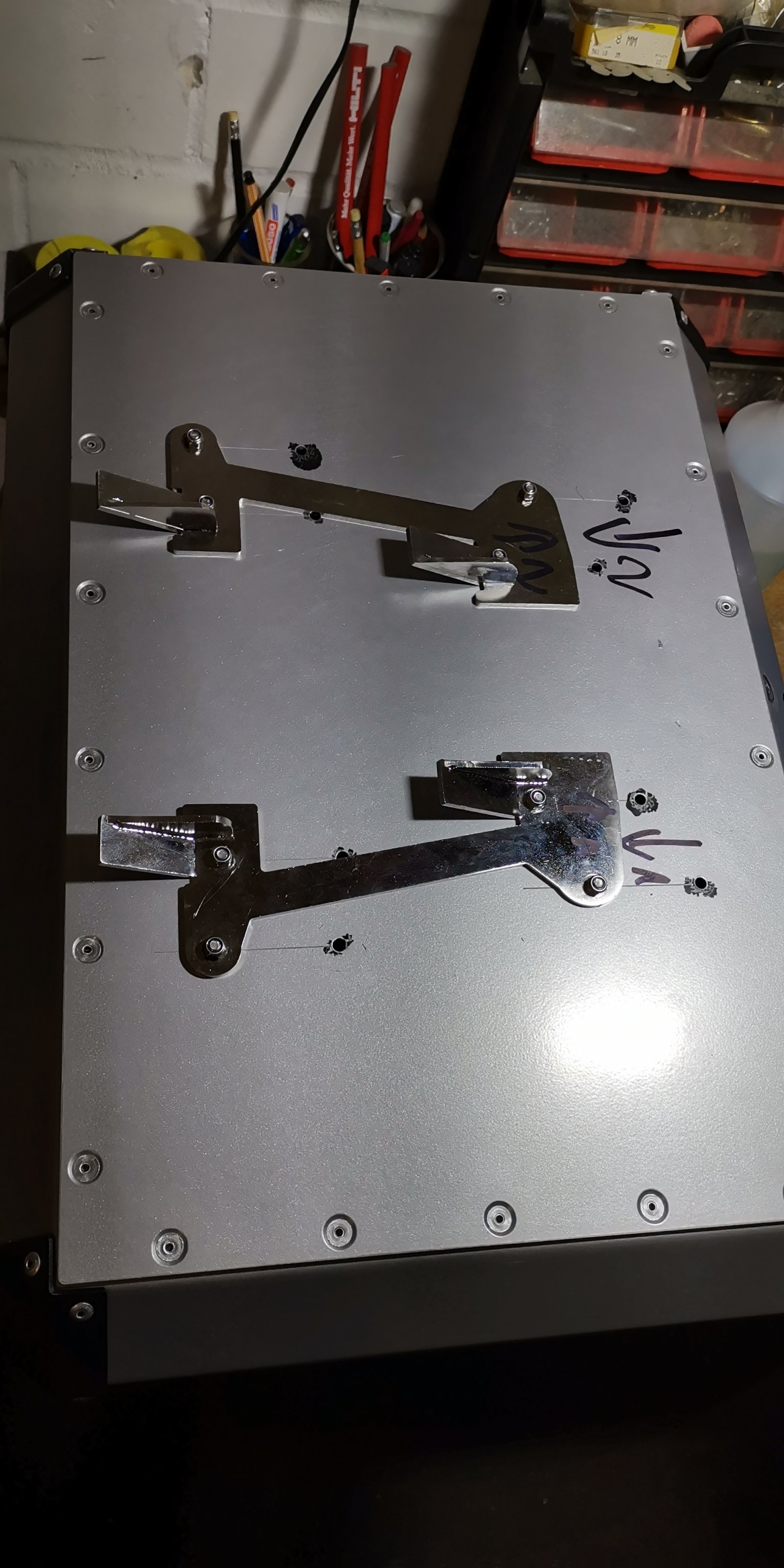

Musste halt a bissi messen, weil durch den Bügel der Klemmhalterung ist die Position auf dem Träger fix....
Ich hab das alles 5cm weiter nach hinten gesetzt, weil meine +1 mich auf den Tank geschoben hat.

Das XXL Topcase von Apduro war ca. 5cm zu weit richtung Fahrer. Das war nicht nur verschenkter Platz, es hat mich und +1 auch mächtig genervt.
Ich habe dann die Klemmlaschen 5cm nach hinten versetzt. Dann passt die Verschlussklammer natürlich nicht mehr. Da ich das riesen TC aber auf der Tour nicht abnehme, habe ich eine Rohrschelle zur Befestigung genommen.
Bedingt durch die Art der Befestigung mit den Haltebügeln in Verbindung mit dem GSA Träger ist man hier maximal unflexibel.
Plan B wäre noch. die Lasche des Verschlussbügels aufzuschneiden und 5cm zu verlängern.
Da ich mein XXL TC aber max. 2x/Jahr brauche, war mir das zu aufwendig.
