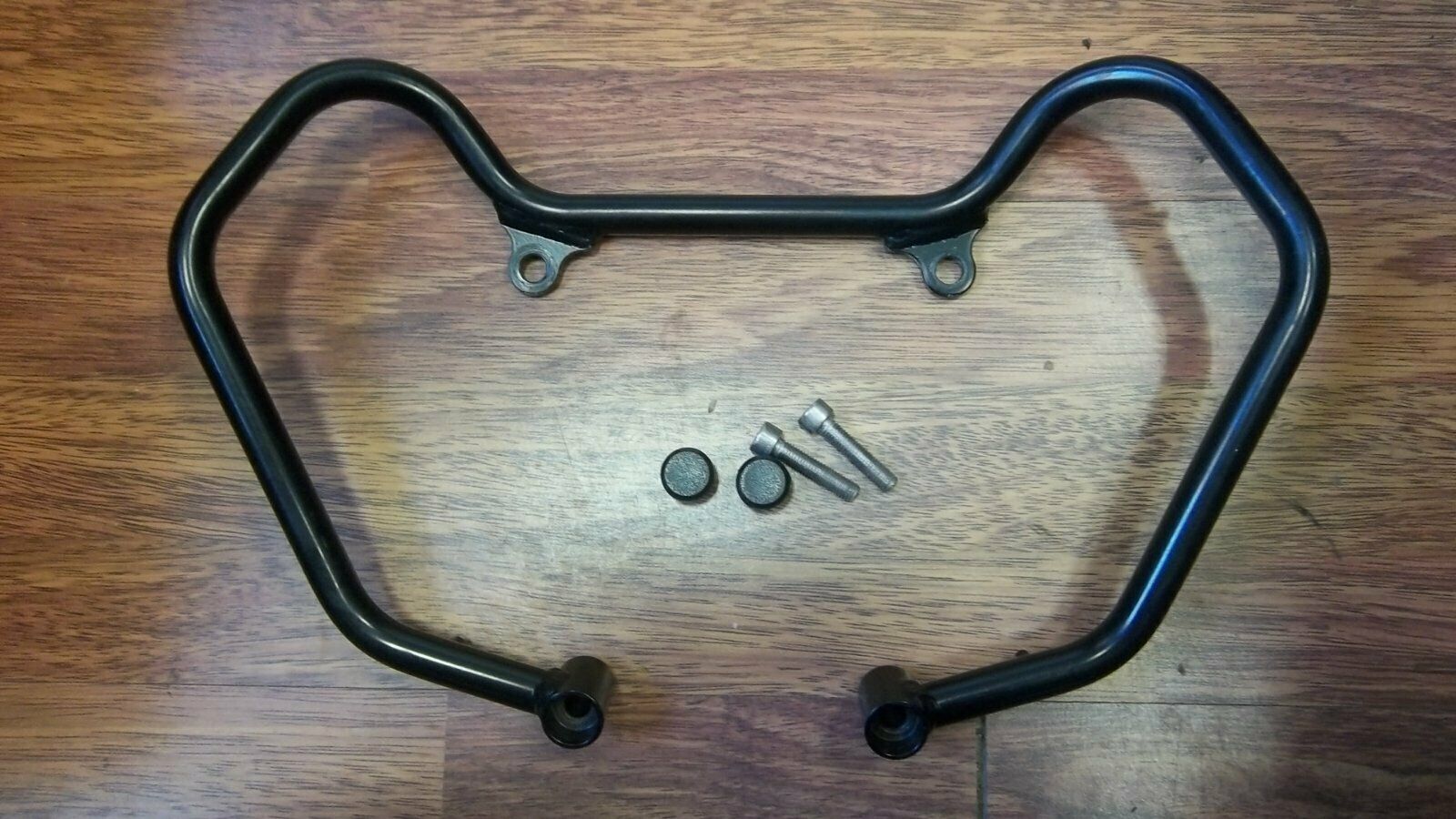

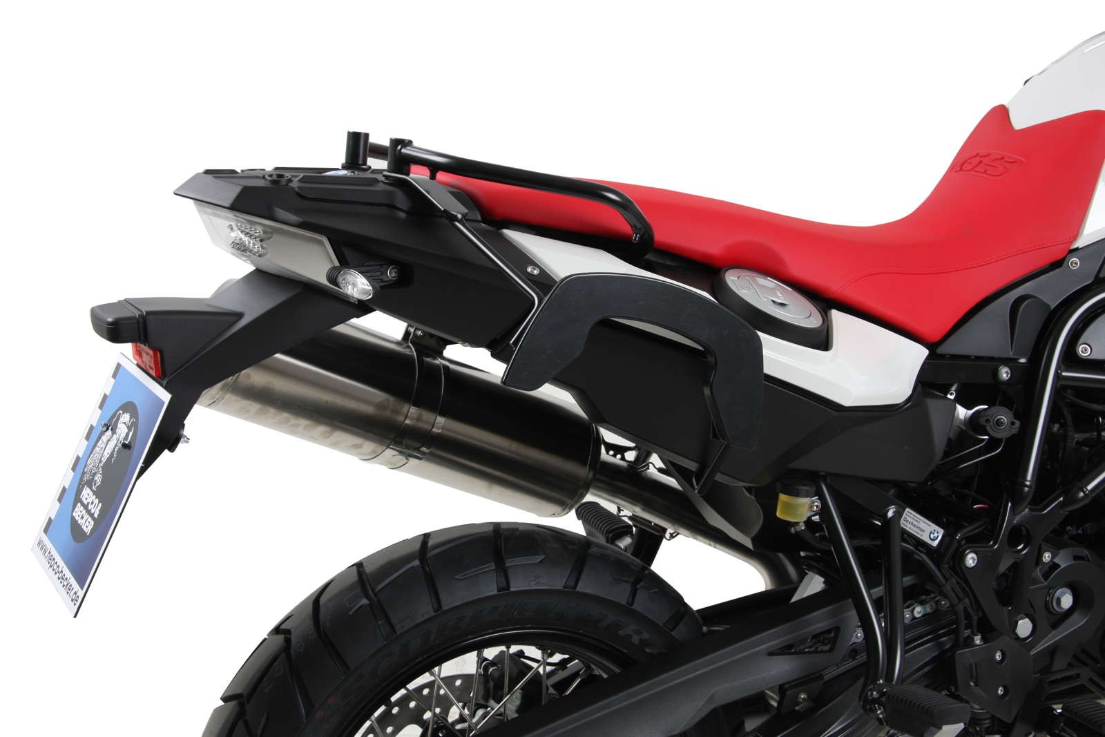

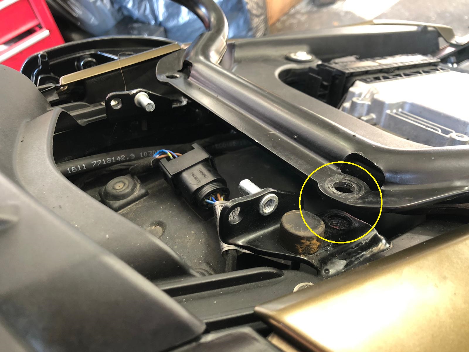

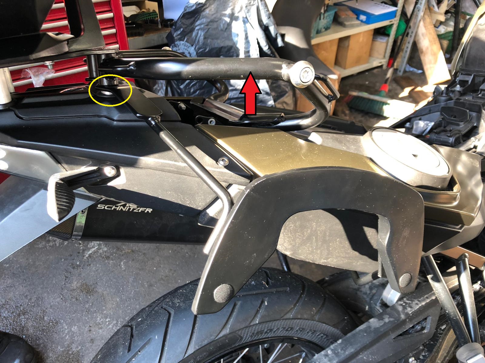

die Träger für die Koffer sind nun montiert, leider gibt es aber ein Problem. Dadurch, dass diese Träger unter diesem von vornherein vorhandenen Griff/Träger (siehe Bild 1, roter Pfeil) montiert werden muss ist dieser nun ca. 2 cm höher, wodurch eine Lücke von genau diesen ca. 2cm unter der Sitzbank entstanden ist (siehe Bild 2, gelber Kreis). Natürlich könnte man diese Lücke mit einem Abstandshalter schließen, aber man bekommt die Sitzbank nicht mehr drauf. Kann es sein, dass man nun auch einen Griff/Träger passend dazu haben muss ? Vielleicht kann mir ja jemand helfen und mir die Frage beantworten das würde mich freuen 😃

das sieht mir nach fehlenden oder falsch verbauten Distanzhülsen aus.
Einbausatz komplett?

Der Satz war komplett aber die Sitzbank passt nicht mehr drauf da der Bügel zu hoch steht

Ja - da sind wohl die beiden Distanzhülsen nicht vom Original Vario Halter/ Träger
Will sagen ... es gibt keine die an der Stelle von BMW anmontiert werden
Die Hülsen gehören zum C-Bow System
... und in der Tat sind es vier
In die vorderen Löcher der Bügelbefestigung die Aludistanzenø18 x ø9 x 7 (fehlen) einsetzen.
In die hinteren Löcher der Bügelbefestigung die Aludistanzenø20 x ø9 x 12 einsetzen
https://www.hepco-becker.de/download/product/630652_00_01.pdf

Wir haben nicht das problem mit den Abstandshaltern sondern das wenn wir alles verbaut haben der Variohalter zu hoch ist und dann die Sitzbank nicht mehr drauf geht .Da der Halter dann zu hoch kommt :(
Drei Möglichkeiten:
Man lässt die Abstandshalter weg - laut Anleitung sind die einzubauen. Also unwahrscheinlich.

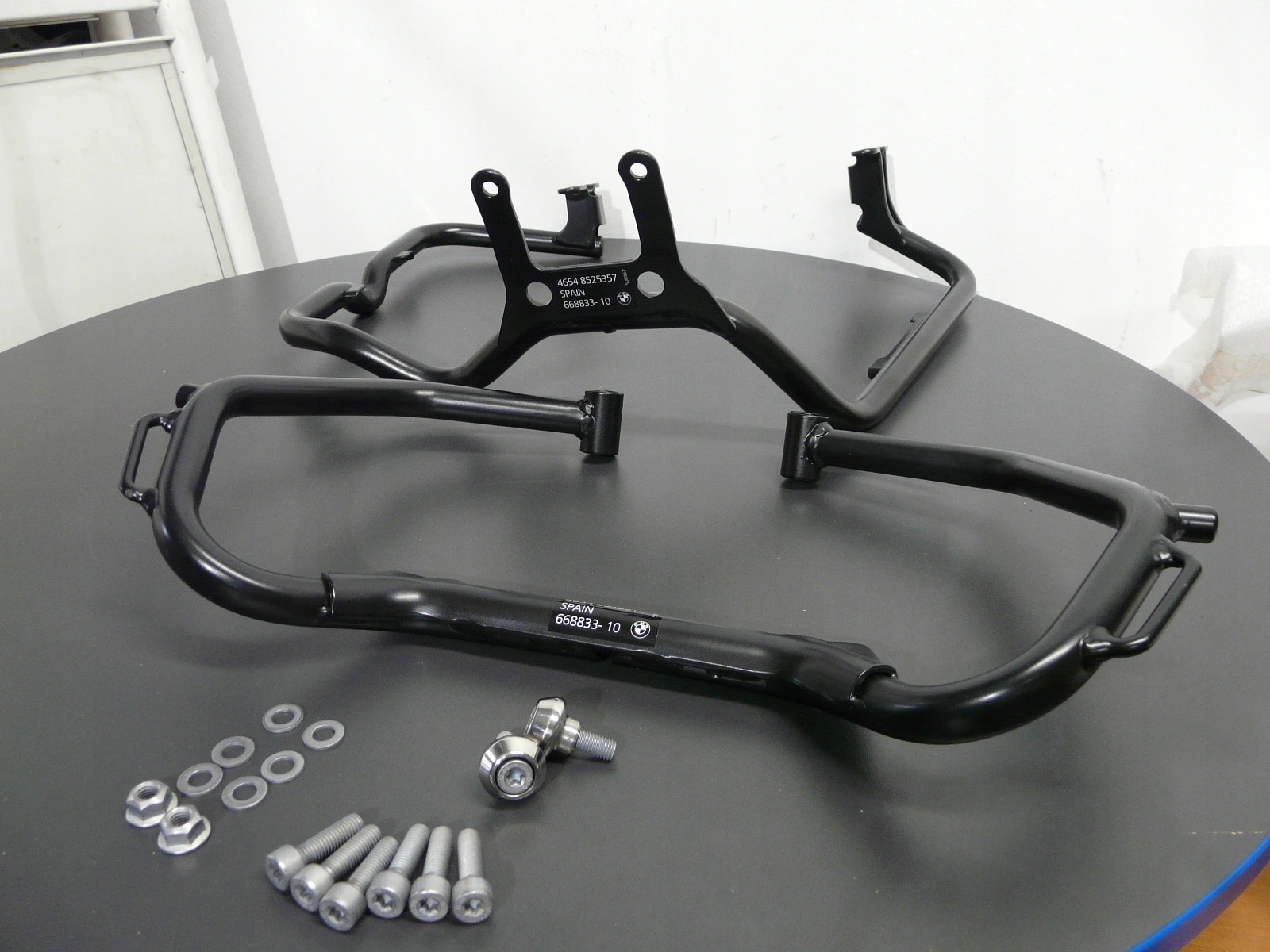

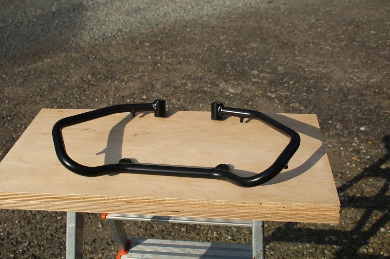

MEIN TIP: Der Vario Halter muss gegen einen BMW F800 GS K72 Soziusgriff / Soziusgriffbügel getauscht werden - falls der eine andere Aufbauhöhe hat. Das weiss ich leider nicht. Gehe aber davon aus ...
Hier aus dem Forum
Falls alles nicht funktioniert ist es die ... Sitzbank
