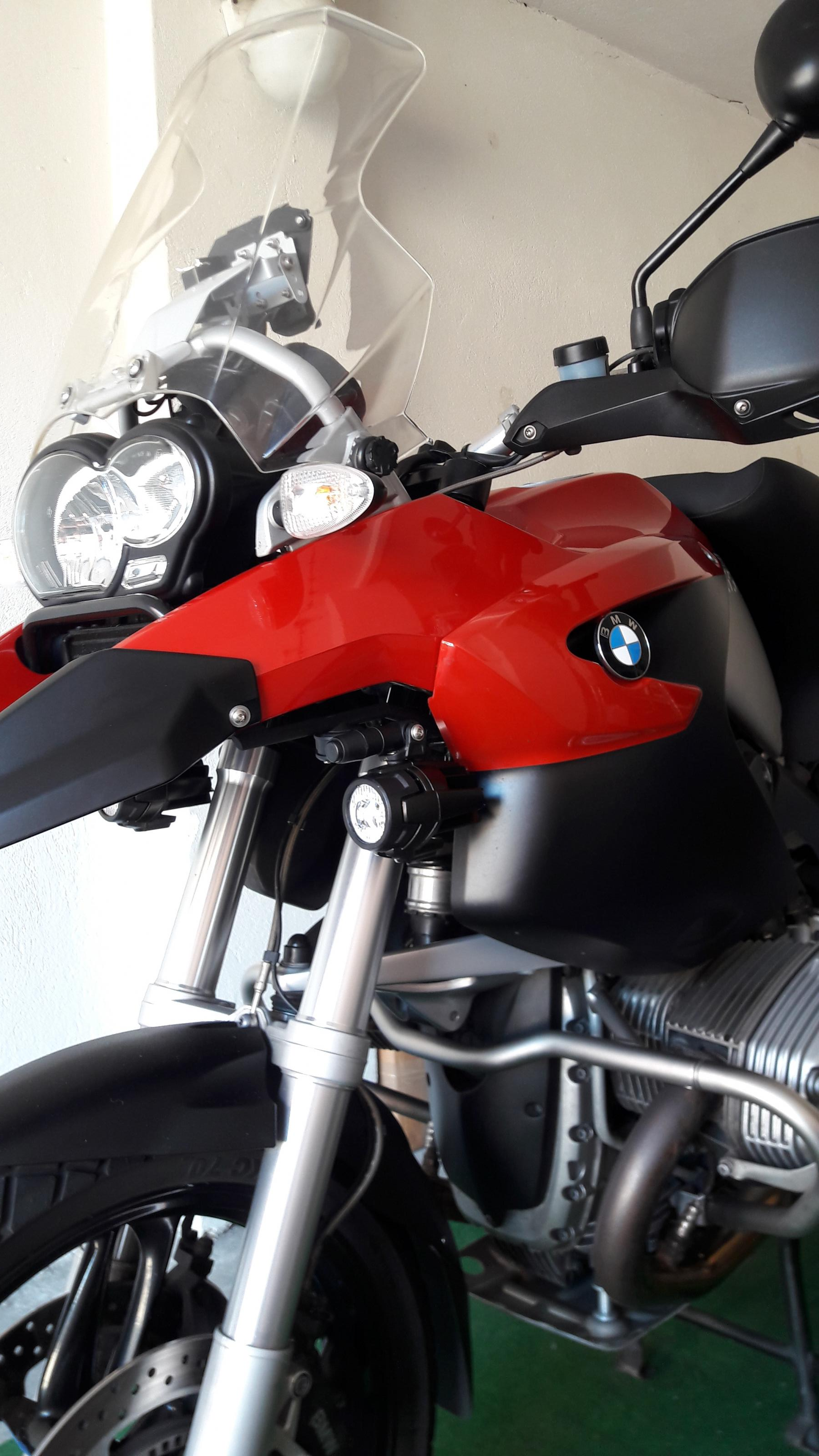

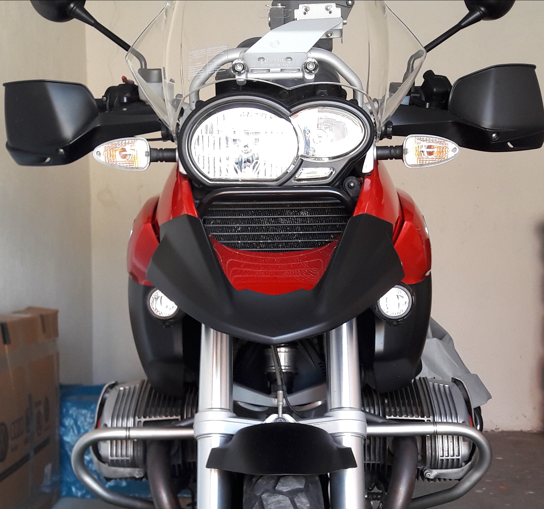

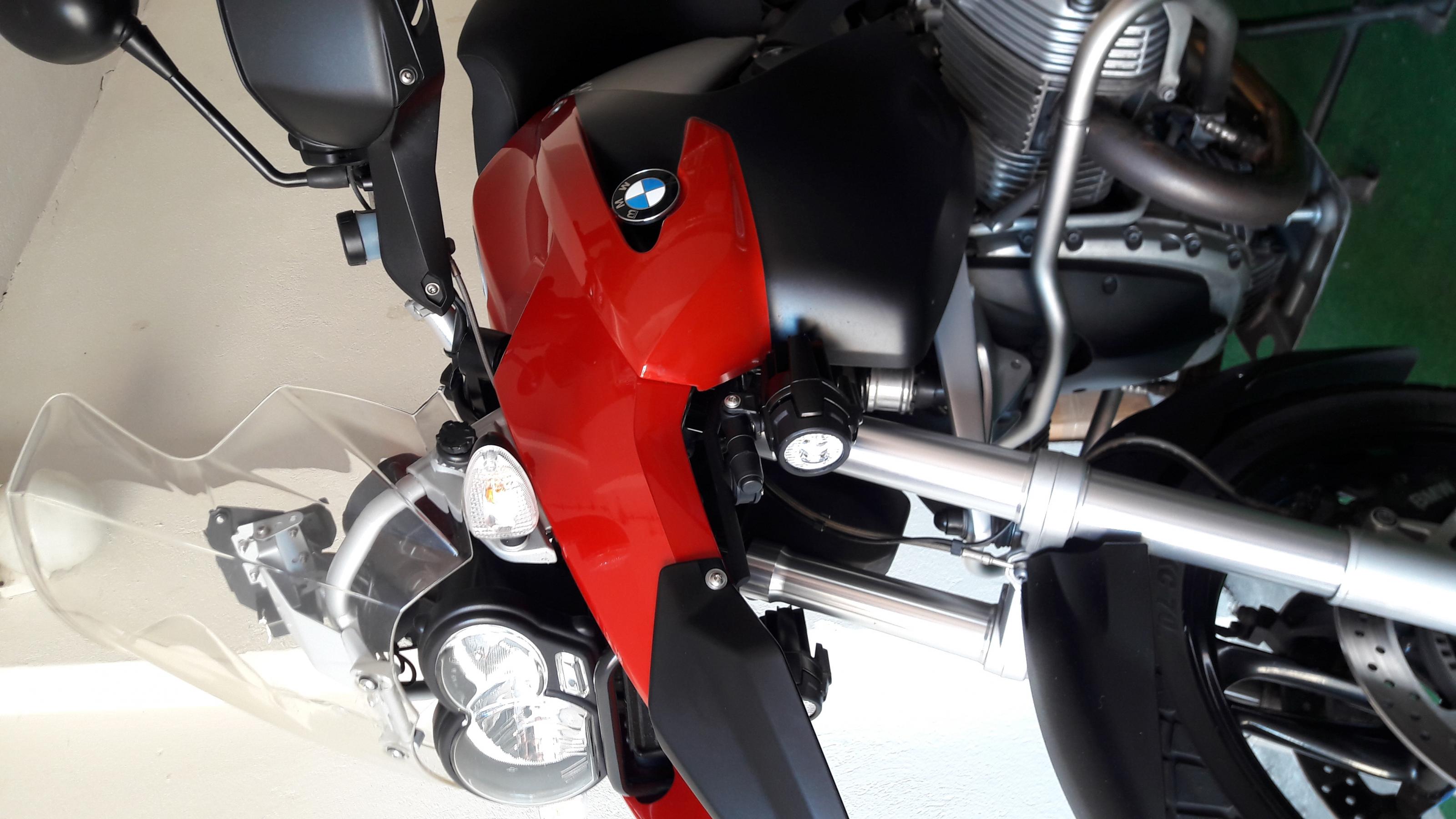

Halterung für LED Zusatzscheinwerfer für die K25 zum ausdrucken auf 3D Druckern
Diskutiere Halterung für LED Zusatzscheinwerfer für die K25 zum ausdrucken auf 3D Druckern im R 1200 GS und R 1200 GS Adventure Forum im Bereich Motorrad Modelle; gefählt mir, Danke Gruß, Peter PS. ich kann das Bild drehen wie ich will, es wird immer liegend dargestellt, Sorry

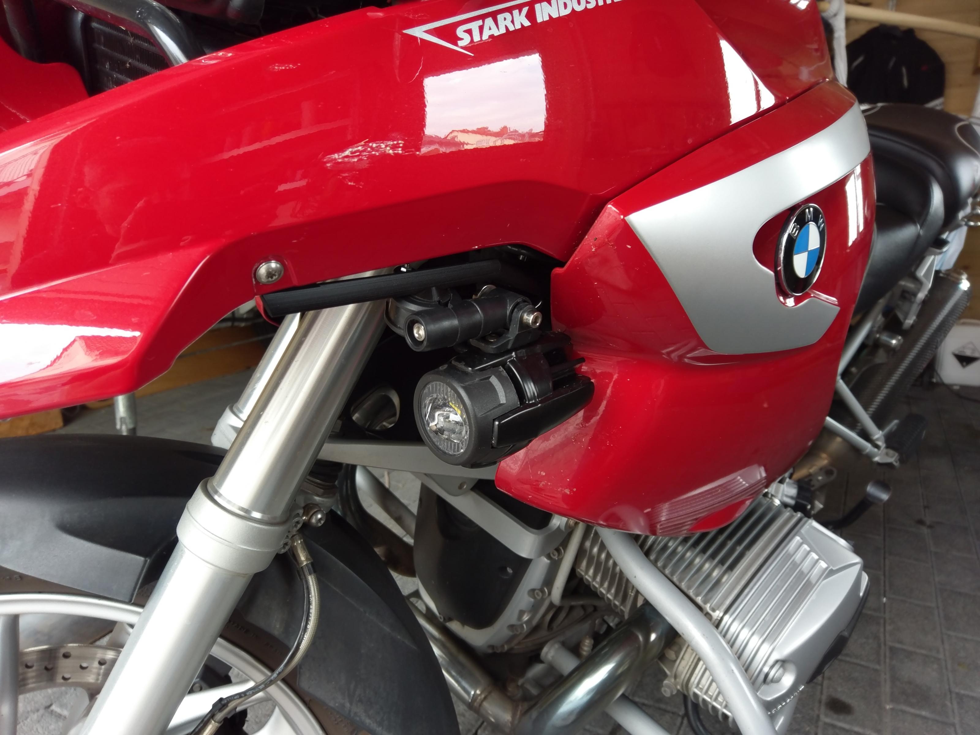

geht das auch auf einer 2004er K25? Die meisten "käuflichen" Halterungen gehen erst ab dem 07er Jahrgang.
Mein Baby soll spätestens zum 18. endlich Zusatzscheinwerfer bekommen ;)

Das ist ja mal ein super Beitrag 😍
Der Ender 3 ist bei mir auch vorhanden, nur das richtige Material fehlt noch. Bisher nur ganz einfach PLA gedruckt, das wird aber im Sommer weich :)
Danke für den Link zur Datei, dann muss ich mir nun nur noch die richtigen Lampen aussuchen :)

Hallo in die Runde,
gibt es mit dem Teil auch schon Langzeiterfahrungen?
Für mich sieht das Teil doch recht einfach aus und hält es auch tausende Kilometer auf kleinsten und rappeligen Straßen aus?

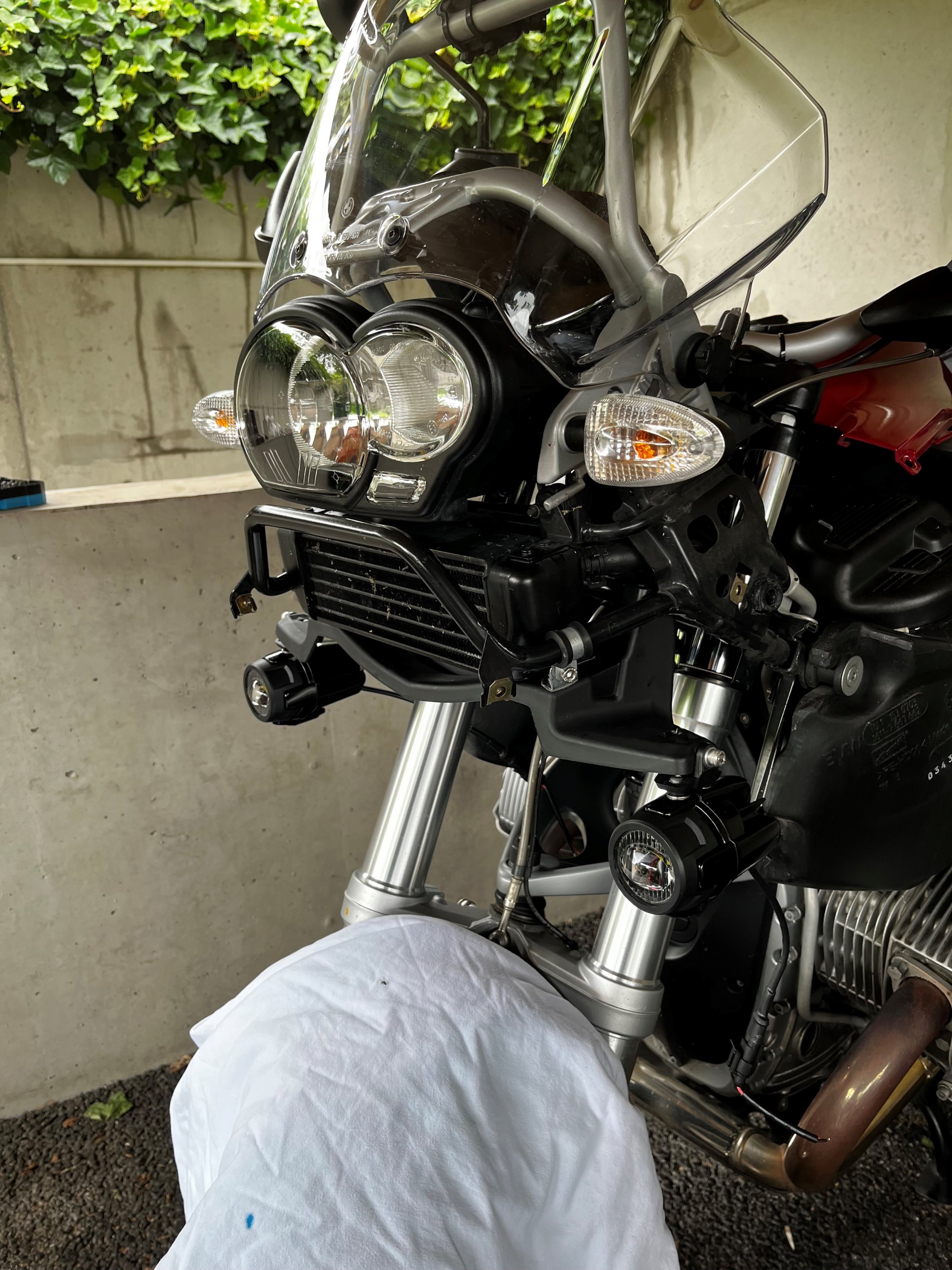

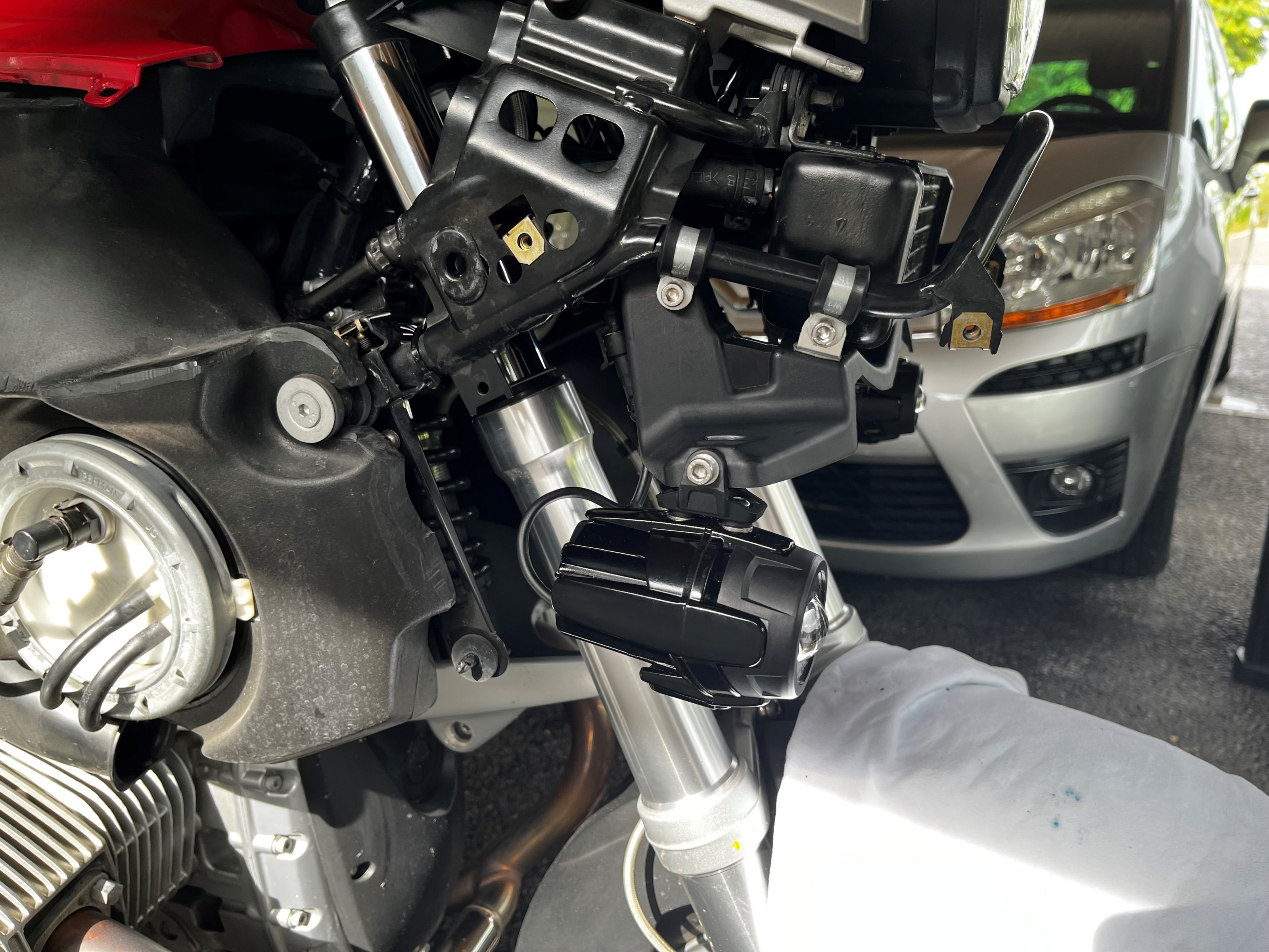

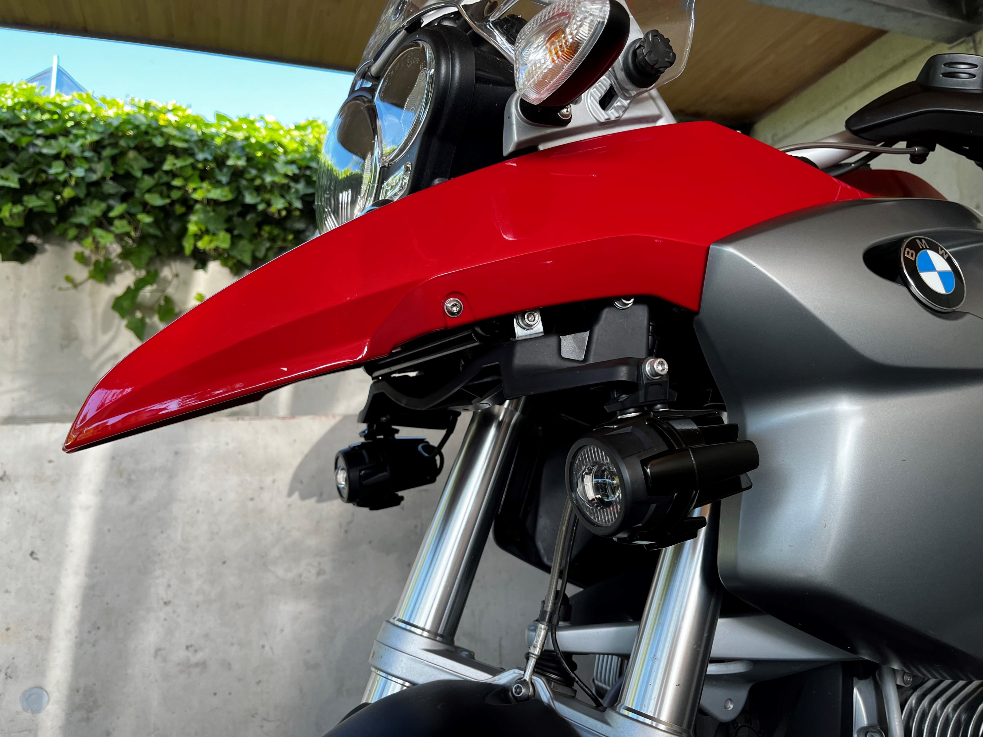

Hallo zusammen
Habe lange mit diesem 3D Druck geübt, jedoch habe ich kein zufriedenstellendes Ergebnis erzielt.
Meine einfache, stabile Lösung ist ein Scheinwerferhalter von Aliexpress für die LC-GS und 4 gummierte Rohrschellen.
Die Federbeine stossen an dem Halter an -muss man entsprechend "wegdremmeln"...
Grüsse BB
