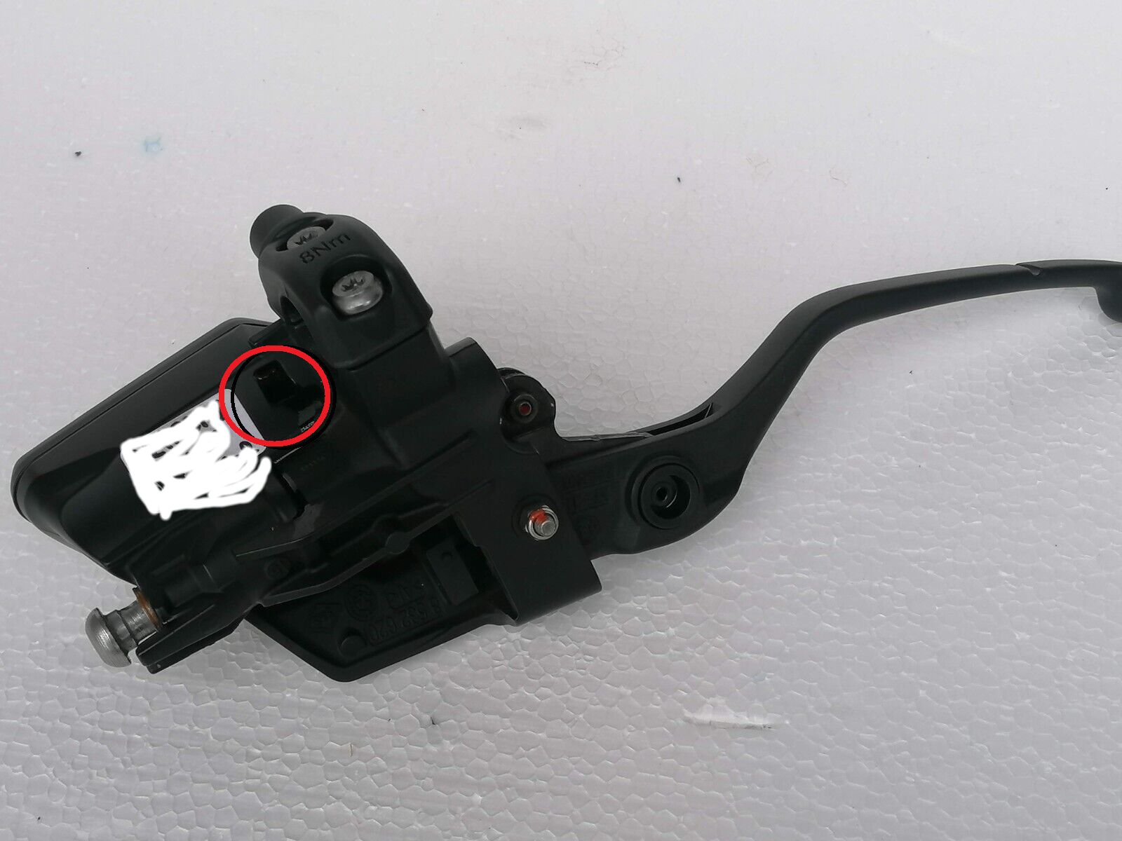

An meiner R1200 GS ADV Bj 2015 tritt Bremsflüssigkeit aus. Ich glaube das es ein Haarriss ist. Was kann ich tun um es vorläufig zu stoppen. Das Bild zeigt die mögliche Stelle.
Es ist tropft wenn nach links eingeschlagen auf den Windabweiser ca. 2 Tropfen in 3 Tagen. Auch glaube ich das der Drückpunkt dadurch wandert. HILFE!!! Das Bild zeigt nicht meinen Teil, gilt nur zu Zweck der Veranschaulichung.

Welche "Hilfe" erwartest Du jetzt vom Forum, außer dem Tipp, das defekte Teil zu tauschen?
Du könntest den Harriß auch nicht zu tief ausschleifen und mit Kaltmetall verfüllen, ich fürchte, die Antwort, die Du hören möchstest, kommt nicht!

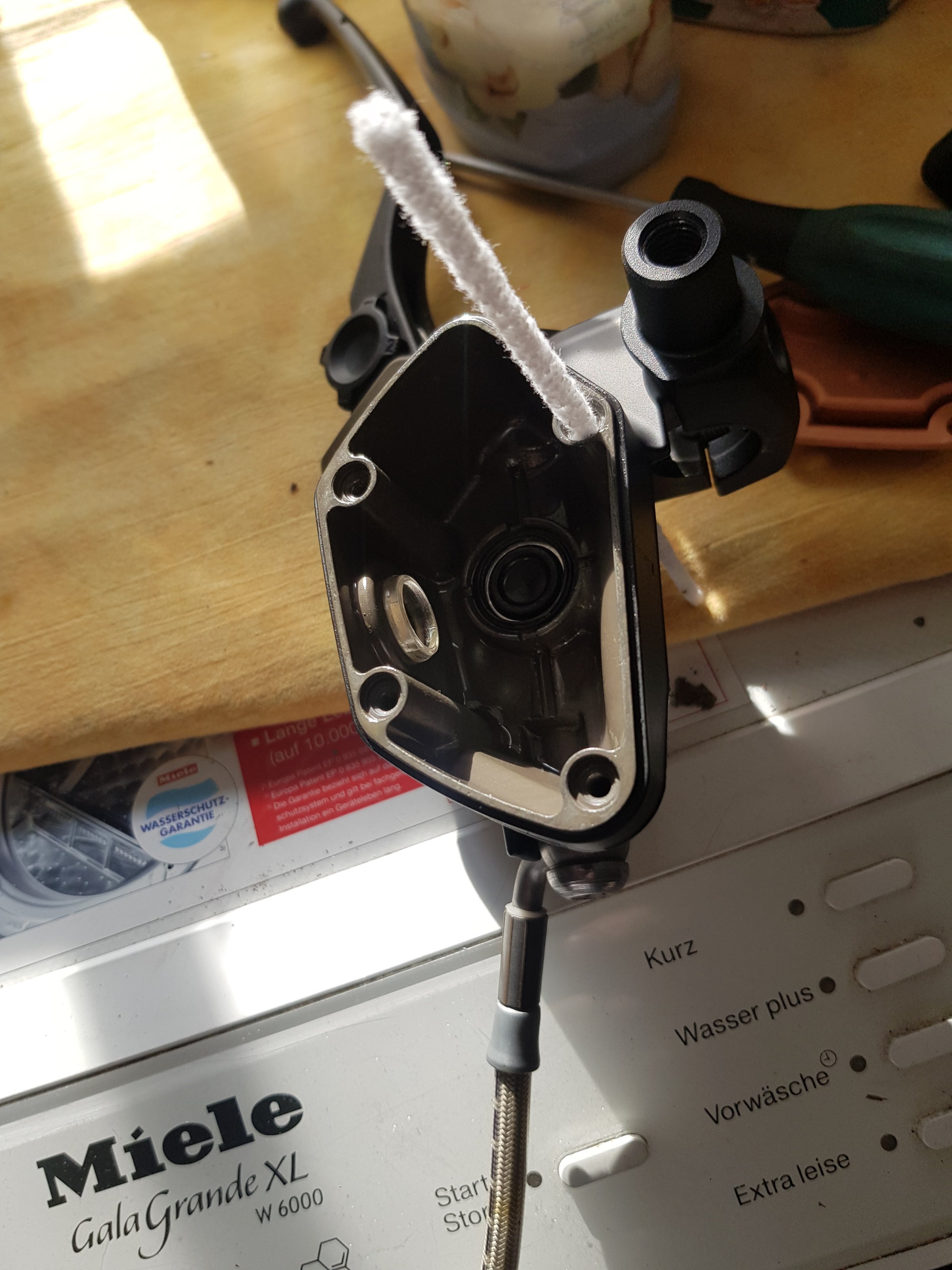

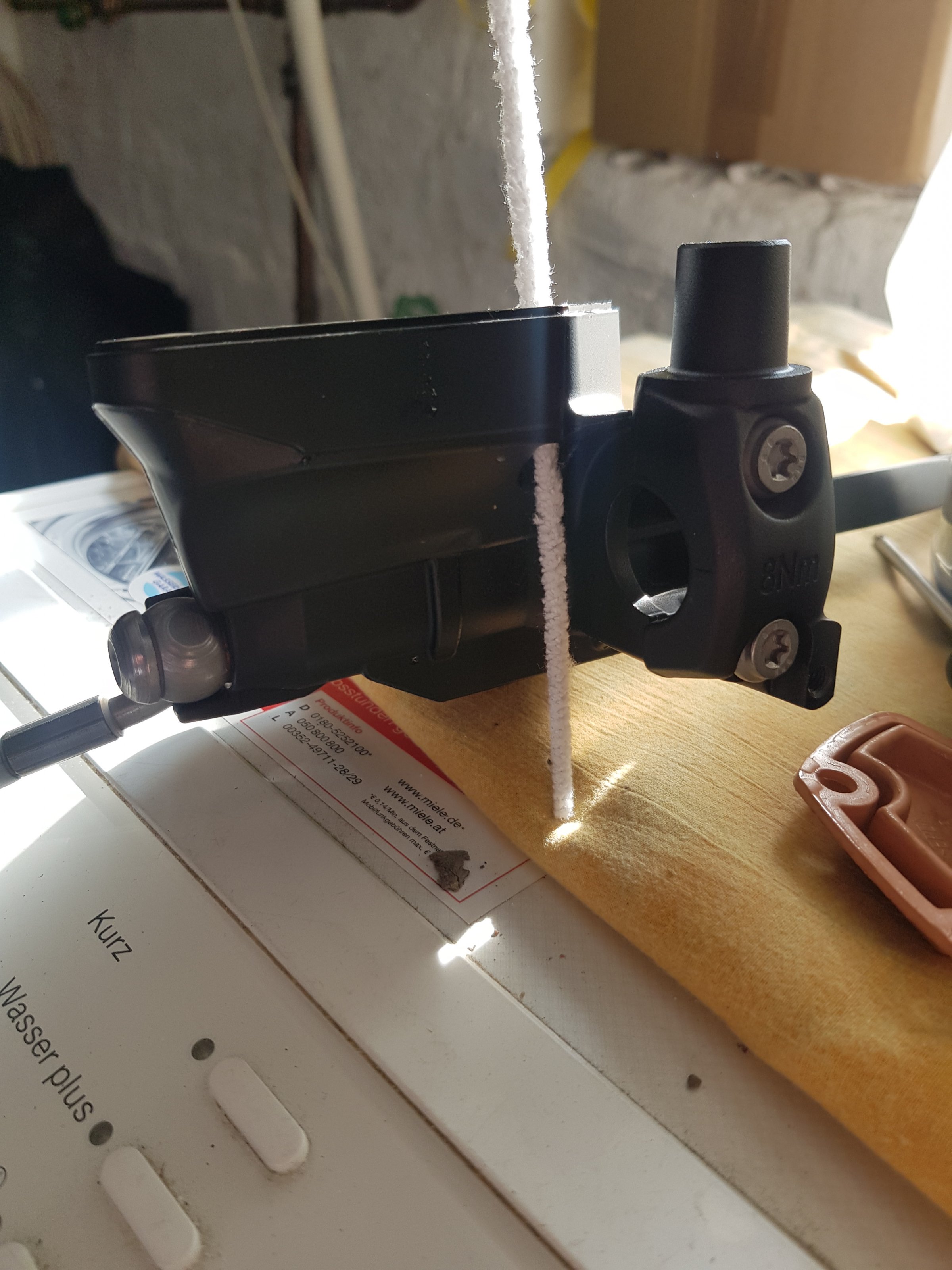

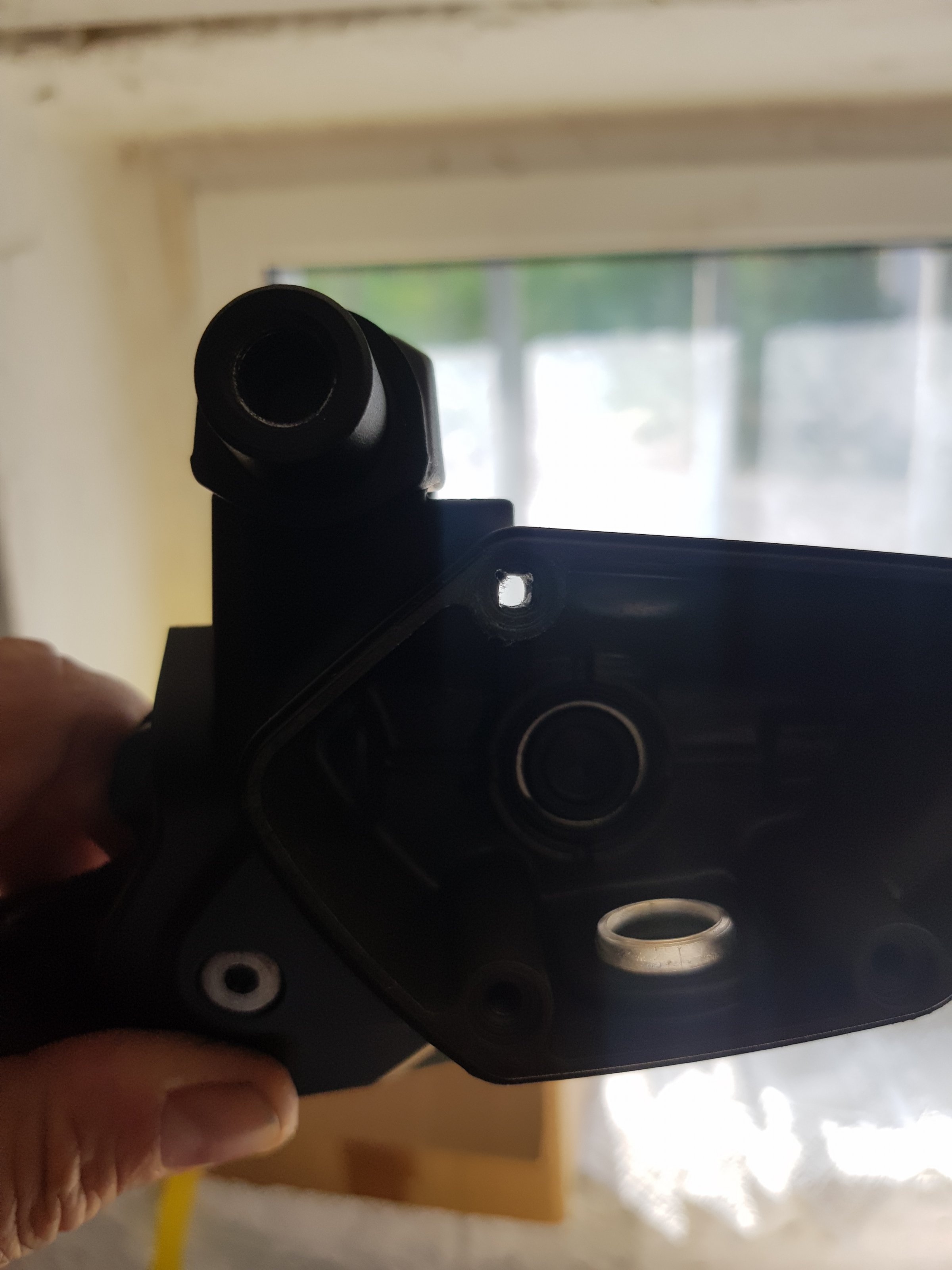

Moinsen,
da ist vermutlich garnichts kaputt/gerissen. An der eingekreisten Stelle ist eine der 4 Deckelschrauben von oben reingeschraubt. Wenn dann bei Ab- und wieder Anbauen des Deckels/der Gummimanschette ein bischen Bremsflüssigkeit überschwappt und in das Gewindeloch fließt, dann tropft es nach einer Weile unten aus dem Loch heraus. Also nix übles. Mit 'nem Pfeifenreiniger oder sonstigem "Sauger" das Loch trocken legen und gut ist's.

Du hast hoffentlich gesehen, dass dies die unterseite der Armatur ist und somit kann es nicht der Deckel sein.

Schon klar, die Unterseite. Aber wenn du von unten in das Loch schaust, siehst du das Gewinde/Loch einer der 4 Deckelschrauben. Und wenn nun der Deckel und die Manschette abgenommen sind, kannst du von oben nach unten durchschauen. Wodurch etwaige Bremsflüssigkeit eben auch durchfliessen/tropfen kann.
Ich hatte dasselbe Phänomen schonmal an einer RS und wollte dort schon einen neuen Behälter kaufen und anbauen. Zum Glück habe ich vorher nochmal genauer nachgeschaut... :happy:
Hoffe gehelft zu hab
