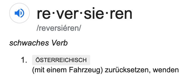

Bei meinem Vorderrad waren beide Radlager kaputt. (Habe ich beim Fahren null gespürt, auch wenn jetzt wieder die Beiträge kommen, sowas spürt man doch) ). Ausgewirkt hat sich das so, dass sich beim Reversieren im Stehen mit Maximaleinschlag das Rad leicht aus der Achse geneigt hat (wegen der kaputten Radlager ) und diese Neigung gereicht hat, die Bremsbacken durch die (mit schräg stehenden) Bremsscheiben auseinanderzudrücken. Beim nächsten Wegfahren griff ich ins Leere, 2 x pumpen und gut wars wieder
Nachdem dies nur sporadisch vorkommt, dass man mit Maximaleinschlag reversiert, hat selbst mein BMW Händler den Griff ins Leere nicht nachvollziehen können.
