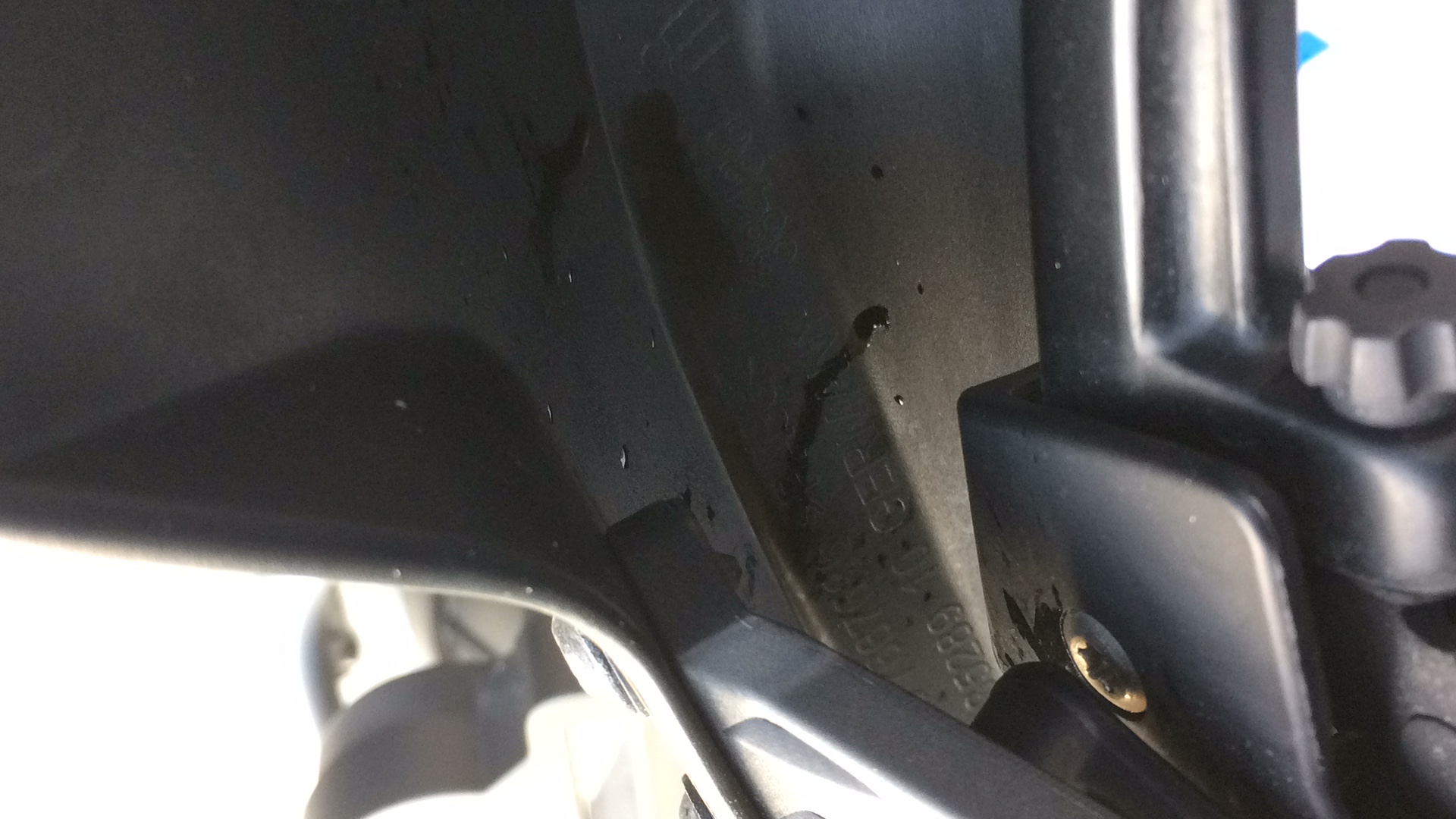

Hallo an die Gemeinde, bin nun seit Dienstag stolzer Besitzer einer R 1200 GS , Bj. 2005, mit 51 tkm. Super gepflegt bzw. mit Sprühfolie bearbeitet ( Geschmacksache ) nach der Überführung von Aschaffenburg an den schönen Ammersee ist unter der Fahrt im Handprodektor Bremsflüssigkeit aufgetaucht in Form von Spritzern und Tropfen. ( Gleicher Problem hatte ich bei 38 tkm. am Großklockner mit meiner 1100 GS ) ich denke das hier die Handbremspumpe defekt ist? Hat jemand die gleiche Erfahrung gemacht, oder könnte es sich um Rückstände handel des vorangeführten Bremsflüssigkeitswechsel. Beim abstellen, ist mir noch aufgefallen das die Manschette, von Getriebe auf Endantrieb am Ende ist und gewechselt gehört. Hat hierzu jemand Erfahrung bzw. Kostenpunkt bei BMW, oder eine Adresse eines guten Schraubers im Raum Ammersee der beide Probleme beheben könnte.
Danke für eure Unterstützung.

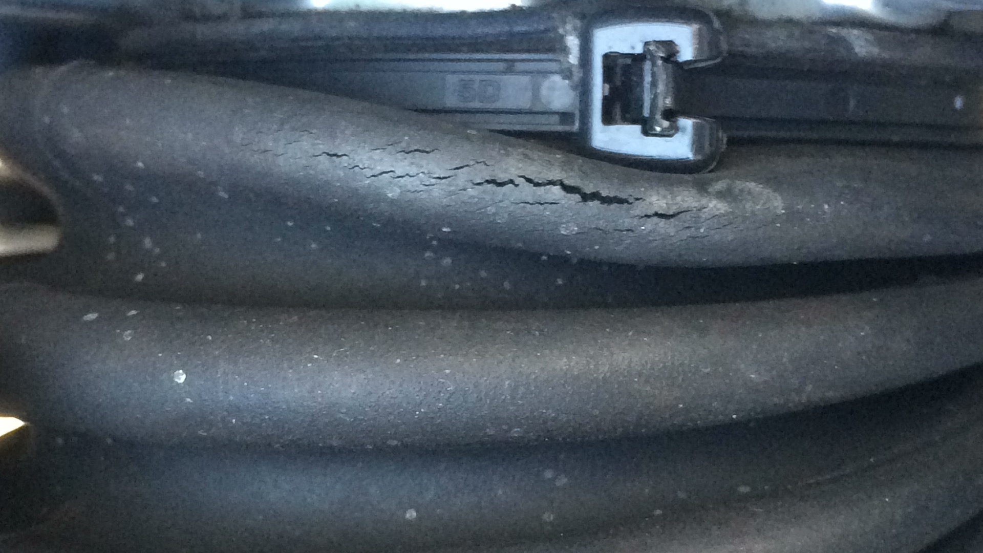

Helfen kann ich leider nicht, aber das erste Bild möchte ich zum Anlass nehmen um nochmals darauf hinzuweisen:
Haut diese doofen Kabelbinder in die Tonne.
Es ist jedesmal der dicke Verschlussteil, welcher die Falte zusammendrückt und genau dort enstehen dann die Risse.
Das gilt zumindest bis BJ 2012!
