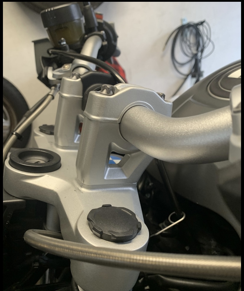

Je weiter du nach hinten versetzt, desto weniger Druck/Gefühl fürs VR hast du.
Bei den GS ab BJ 2008 kann man die lenkerböcke drehen.
das bringt ca 2cm Abstandsänderung ( siehe Betriebsanleitung).
dazu ist auf dem Lenker zwischen den klemmböcken ein Punkt eingeschlagen, an dem kann man sich für die Neigung orientieren.
Wenn ich sie drehe bin ich noch weiter nach vorne geneigt.
ich wusste nicht, in welcher Position sie aktuell montiert sind, deshalb der Hinweis.
in dem Fall, wäre umdrehen tatsächlich kontraproduktiv.
auf dem Bild sieht es aus, als ob der Lenker sehr flach ist.
ich habe ihn so montiert, dass der Punkt auf die kante der unteren Klemmung zeigt. ( habe aber die Böcke nach vorne montiert.)
dadurch kommen die Lenkerenden höher und der Winkel von Arm zur Hand nach innen/außen ändert sich geringfügig.
wenn du von oben auf den Arm schaust, sollten Unterarm und finger ebenfalls eine gerade Linie bilden.
1-2‘ machen da viel aus.

Bei deinem Lenker kann man die Halter umdrehen, evtl. sind die bei dir nach vorne , wäre mit kurzen Armen nicht so gut.
Zusätzlich kann man den Lenker auch noch drehen, wie es
einem gefällt (oder wie es die Scheibe zulässt)

Entweder sitzt du zu weit hinten oder/und der Lenker ist falsch eingestellt.
Beim Sitzen solltest du fast vorne am Tank sein - kann mir zwar nicht vorstellen, daß das nicht so ist, ist ja bei der 2-teiligen Sitzbank nicht soooo viel Platz um da richtig falsch zu sein aber mal Punkt für Punkt kontrollieren.
Kann es vielleicht sein, daß die Hebel zu weit unten sind - sieht mir auf den Bild so aus - von der Beschreibung würde ich aber auf zu hoch gedreht vermuten.

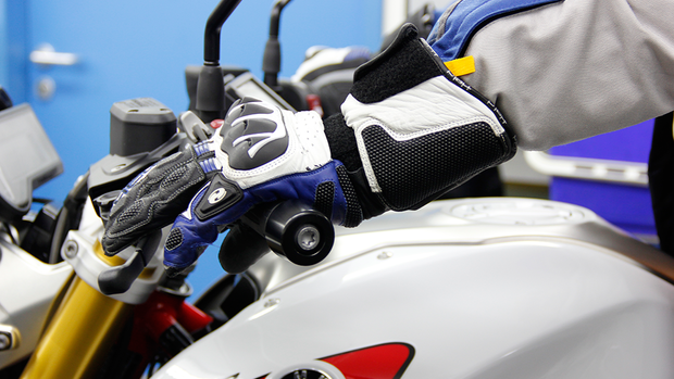

grad gesehen:
vielleicht hilft das hier weiter
schön zu sehen Unterarme und Finger sollten in einer Geraden verlaufen, dann ist das mit der Belastung der Handgelenke nur beim Bremsen (Druck) bzw. Beschleunigen (Zug) möglich.
hier sieht man das noch besser:
Quelle: Motorradonline.de

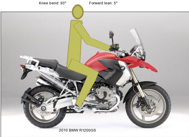

Zu mir: ich bin 185 cm groß und habe 90 kg bei einer normalen Statur. Meine Arme sind weder zu lang, noch zu kurz. Ich würde sie auch als normal lang bezeichnen.
Ja, ich habe das Gefühl, ich fahre vorgeneigt. Und meine Sozia hält sich natürlich bei mir fest und nimmt die gleiche Position ein wie ich.
Ich bin 182 cm groß und habe auch 90 kg. Wenn ich alleine fahre, dann habe ich bei der Sitzbank in der hohen Position auf gerader Strecke niemals Gewicht auf den Handgelenken (außer beim Bremsen). Prüfe, dass die Sitzbank wirklich gerade ist. Man kann sie auch hinten hoch und vorne niedrig oder vorne hoch und hinten niedrig montieren. Den Lenker habe ich in die höchste Position nach oben gedreht (es sind Markierungen am Lenker, wie weit man offiziell drehen darf). Dadurch gibt es beim engen Wenden mit einem Tankrucksack auch weniger Probleme mit dem Betätigen der Hupe. Mit den Maßnahmen müsstest du bei dieser Größe auch ohne Lenkererhöhungen klar kommen. Bei letzteren solltest du darauf achten, dass sie mit ABE für dein Modell kommen.
Bezogen auf die Sozia wird es schwieriger. Meine Frau hält sich auf der GS fast gar nicht bei mir fest (außer beim starken Beschleunigen). Natürlich muss ich beim Bremsen das Gewicht von ihr zum Teil mit abfangen, aber bei normaler Fahrt nicht. Da nutzt sie Körperspannung und Schenkelschluss, um einen Teil abzufangen. Bei starkem Beschleunigen und starkem Bremsen wird sie daher ein wenig sauer, weil ihr das dann zu anstrengend wird, also muss ich meine Fahrweise dann anpassen. Sollte deine Partnerin ständig auf deinem Rücken liegen, dann müsstet ihr daran arbeiten, das wäre bei der GS unüblich.

Und, wie auch schon mehrfach geschrieben, die Einstellungen der Brems- und Kupplungshebel ist wichtig. Die Finger liegen, wie in dem oben gezeigten Bild, in einer Linie locker auf den Hebeln auf. Nicht nach oben oder unten.
