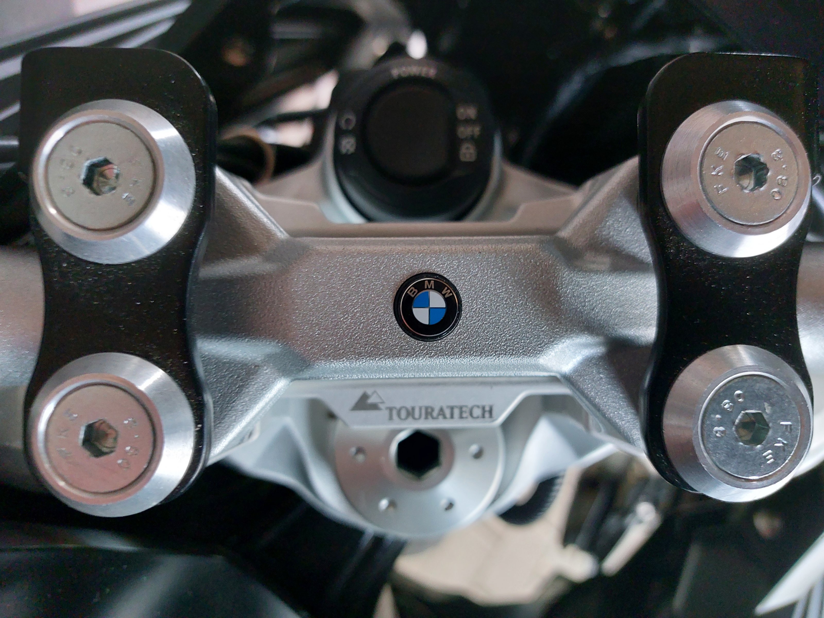

ich möchte mir diese Schutzbügel für die Handprotektoren von Hepco Becker kaufen. Ich habe an meiner GS die Lenkererhöhung montiert. Hepco Becker schreibt explizit das man sich dann die längeren Schrauben für die Lenkerklemmung selber besorgen muß. Nun sollten die Schrauben ja auch die richtige Festigkeit haben und nicht rosten. Kennt jemand eine Bezugsquelle für die Schrauben?
ich habe eine TT Lenkererhöhung (20mm) nachträglich verbaut, die Hepco&Becker Bügel waren schon dran. Habe damals den Kundendienst von Hepco angerufen, die Schrauben bekam ich dort.

Ich habe von Hepco Becker folgende Aussage bekommen.
Be der Erhöhung von 30mm (habe ich so bei der Original Erhöhung von BMW an meiner ADV gemessen) würden wohl Senkschrauben mit 8x85mm zur Anwendung kommen. HEpco hat aber nur 8x80 oder 8x90mm Schrauben. Ich soll halt die 8x90 nehmen und 5mm absägen wenn nötig. Hat jemand hier doch diese Bügel an der 1250er ADV verbaut und kann sagen wie lang die Schrauben sein müssen?

Guck mal ins Gewinde. Wahrscheinlich ist es kein Sackloch und Du kannst die Schrauben ins Nirwana drehen, wie bei mir.
Bei dir haben wohl die 8x80mm gereicht...
