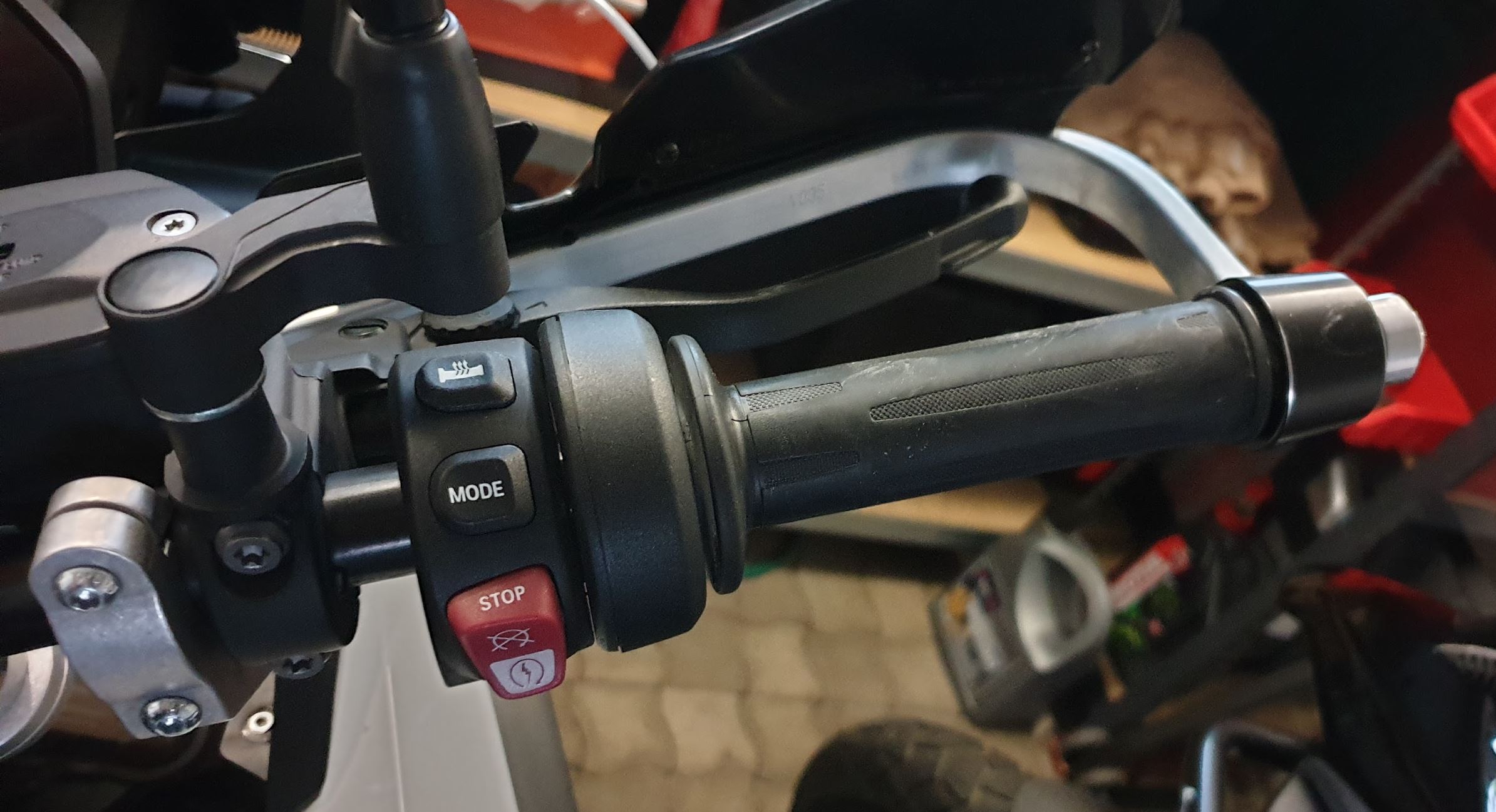

Ich habe die Originalen von BMW dran. Die sind aus meiner Sicht gut, allerdings stimme ich Deiner Einschätzung zu, dass sie wohl im Falle eines Umfallers keinen großen Schutz bieten für die Brems- und Kupplungshebel, da relativ weich. Die Alternativen anderer Hersteller hatte ich mir damals nicht angeschaut.

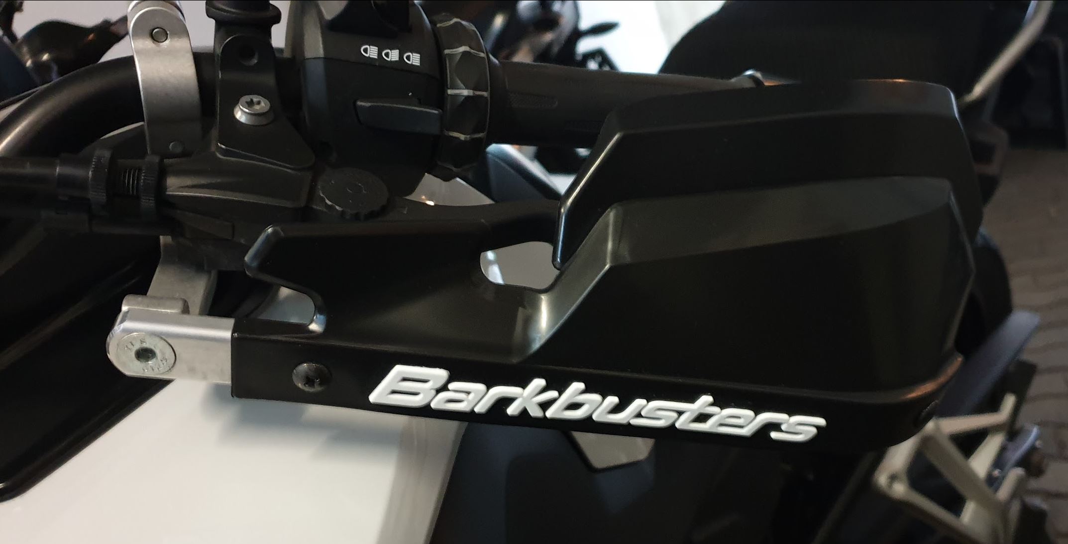

Würde wenn es um Schutz und Aufprallschutz geht auch die Barkbusters empfehlen.
Die machen einen extrem stabilen Eindruck und haben damals einem Kumpel an seiner AT beim Rutscher auch geholfen. Die gibts ja als normale Ausführung in etwas kleiner und als größere Variante Storm, da ist der Wind -und Wetterschutz nochmal besser, dafür die Optik etwas klobiger. Gut sind aber beide.

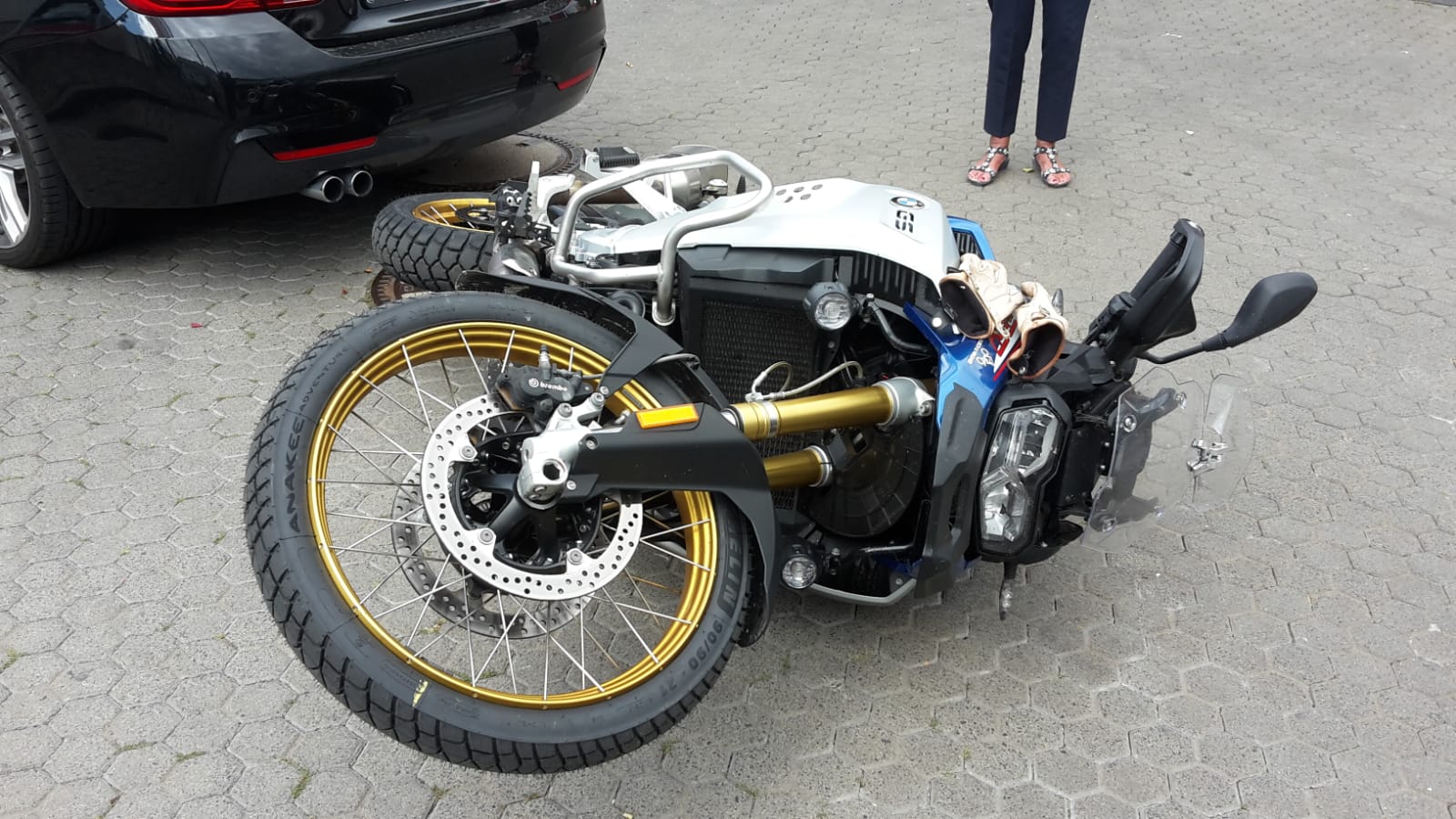

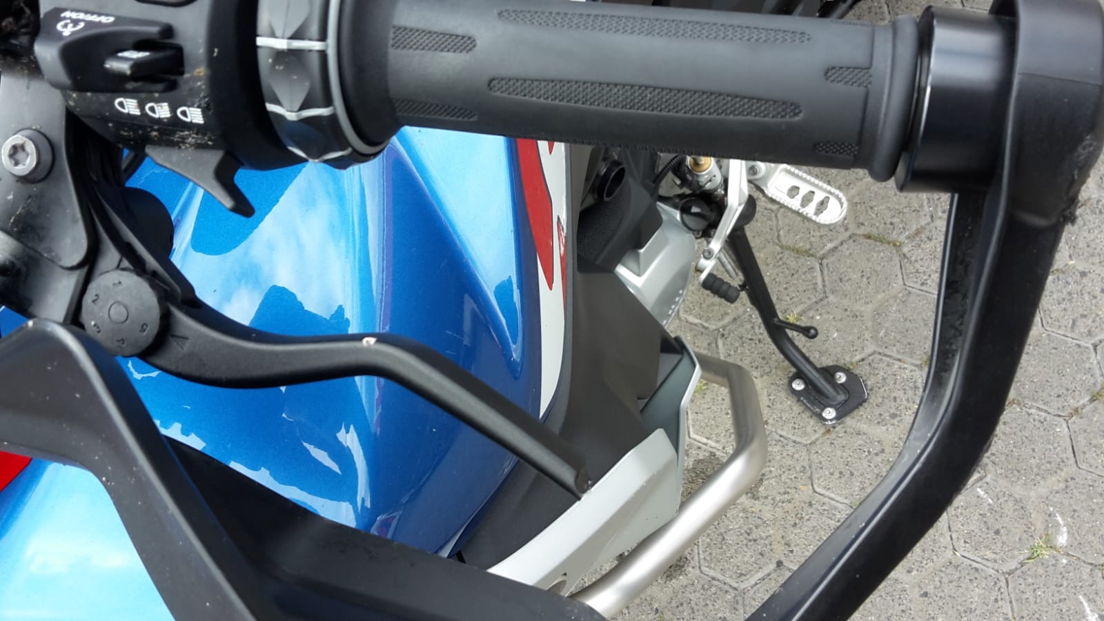

Der Lenker fängt nur ab wenn er beim Umfallen gerade bleibt, ansonsten verbiegen sich die Originalen und brechen die Hebel ab. Wenn man berechnet, dass der Hebel so um die 90 euronen kostet und evtl. die Handschützer dazukommen, ist es schon die Überlegung wert sich etwas stabileres ans Moped zu bauen.

Hab das leider auch schon durch. Bei mir ist der Hebel auch direkt abgebrochen :unsure:
Der kostet tatsächlich knapp 90€... Dafür kosten die Handguards nur 20€ und können in einem Rutsch gleich mit getauscht werden. Wer mit den Kratzern leben kann, kann auch die alten dranlassen, die kehren komplett in ihre alte Form zurück

Ich denke, die Barkbusters von sw motech passen am besten. Sie sehen auch ähnlich aus wie die, die ich an meiner F650GS dran hatte und mit denen ich sehr zufrieden war.
sw motech hatte ich gar nicht auf dem Radar bei meiner Suche...
@GSLudwig Hast Du die Storm-Schalen dran oder sind das die VPS Schalen?
Falls die Storm - hat jemand ein Foto, wie die VPS-Schalen montiert aussehen? Ich habe eine weiße F, daher interessieren mich die weißen VPS-Schalen :-)
EDIT:
Bei sw motech sind die Barkbuster-Protektoren-Bügel als Auslaufmodell markiert.... ich werde mal anrufen, was das bedeutet, ob evtl. neue in der Mache sind.
Ergebnis: Die von Barkbuster werden wieder reinkommen. Alternativ kann man die Protektorenkits von sw motech selbst kaufen, die lt. Hotline im Prinzip baugleich sind, wobei der Alubügel schwarz pulverbeschichtet ist.
Ich werde mir also wohl diese hier holen: BBSTORM Handprotektoren-Kit BMW F 750 GS
