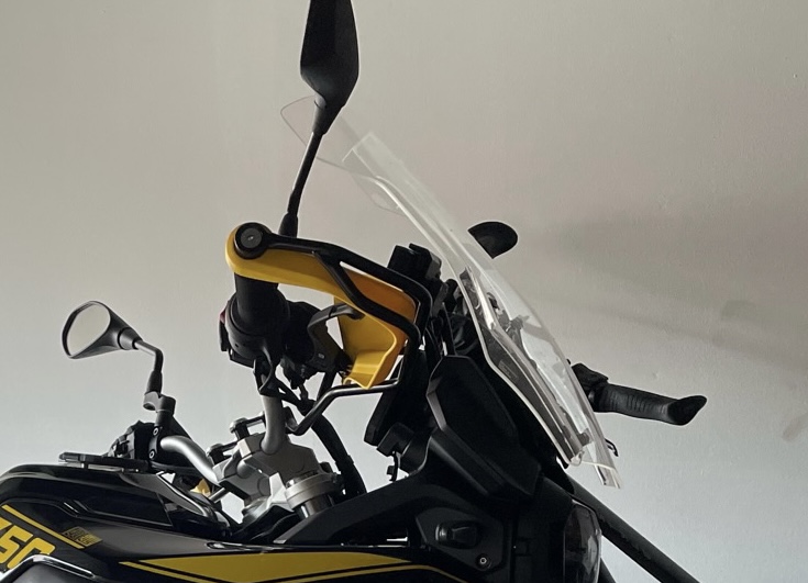

Ich möchte nicht komplett tauschen sondern für die originalen BMW Handschützer der F750GS diesen Aufsatz haben. Gibt es von Wunderlich (teuer), habe ich von Givi auf der Messe gesehen für ca. 25Euro weniger......die Motea sind nochmal günstiger. Givi und Motea finde ich aber nur als Variante für F850GS, daher vorsichtig die Frage, ob das schon wer an seiner F750GS verbaut hat.

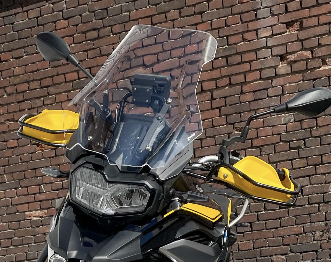

Ich habe die Schutzbügel bei Hornig gekauft. Das funktioniert auch mit meiner Lenkererhöhung von Wunderlich.
LG Steffi
Die Lenkererhöhung verändert ja nicht die Geometrie der Befestigungspunkte, das wird nur bei Sonderlenkern anders sein.

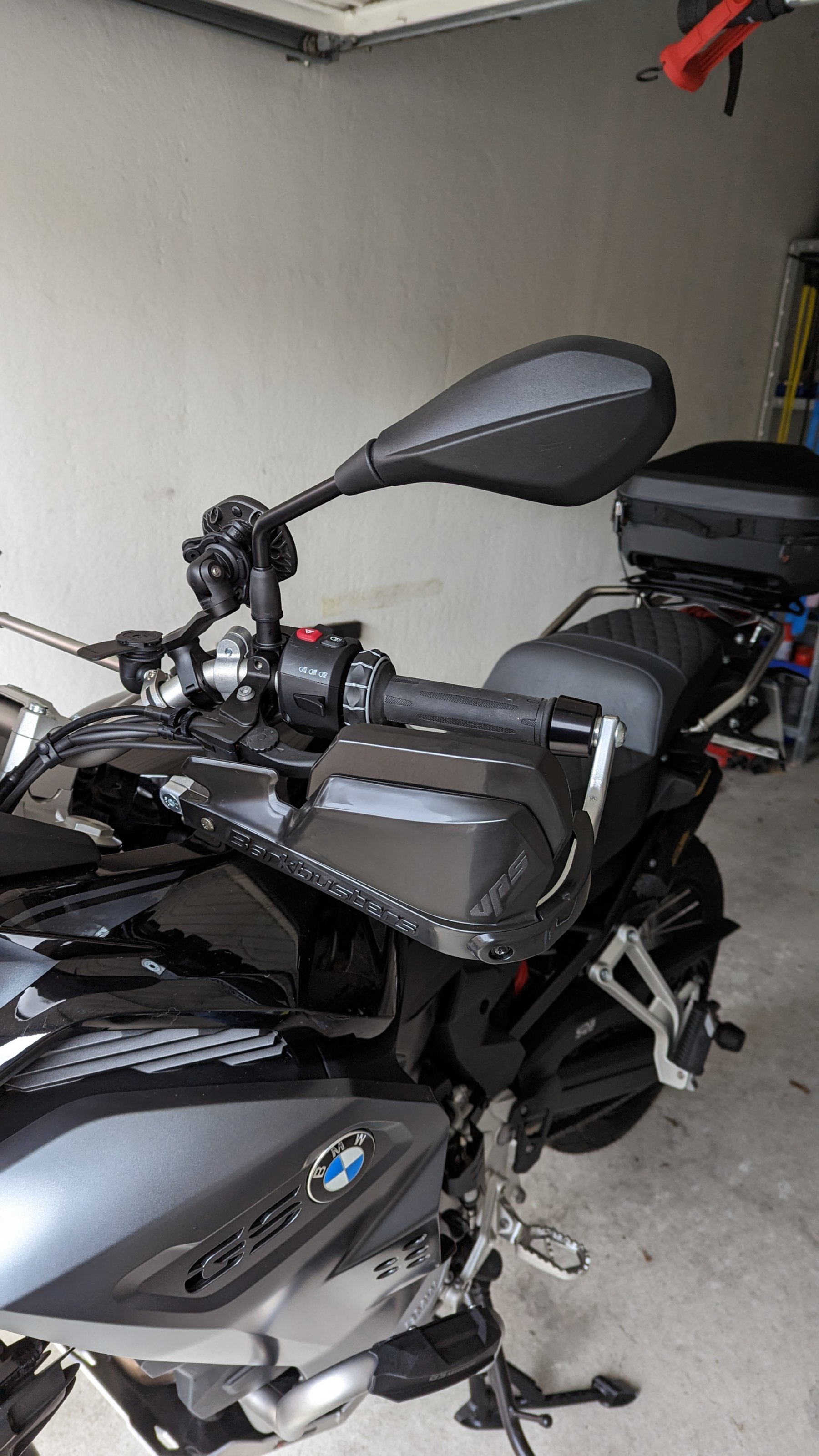

Ich habe an meiner 850er jetzt auch die Bankbusters Handprotektoren mit den VPS Schalen montiert.
UweBo
UweBo
19.12.2021
94
Hannover
F 850 GS Adventure
Das sieht gut aus Uwe. Wäre an Deinen Erfahrungen was den Windschutz im Gegensatz zu den Originalen angeht interessiert.
Bin heute eine kleine Runde gefahren. Ich würde sagen, der Windschutz ist quasi zu den Originalen nicht anders, d.h. nicht wirklich vorhanden 🤣
Allerdings verwende ich auch die kleinen VPS Schalen, weil es mir auch nicht um Windschutz geht.
Es gibt von Barkbusters allerdings auch die größeren Storm Schalen für mehr Windschutz.
