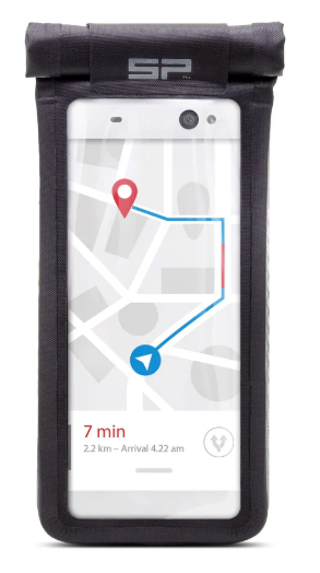

Als Halterung habe ich dieses Zeug hier seit Jahren und bin sehr zufrieden: SP Connect
Einziger Wehrmutstropen - Ist nicht billig hält aber super und das Handy ist Ruckzuck auf und abgesteckt.
Außerdem muss Dein Handy unterstützt werden und somit ein passendes Case vorhanden sein - aber sie unterstützen immer mehr.
Zu jedem passenden Handyhalter, kannst Du dir zusätzliche eine passende wasserdichte Hülle, touchfähig (extra zu kaufen) zum drüberziehen.
Wie gesagt, hatte die Angfangs benutzt, mache ich aber mittlerweile ohne.

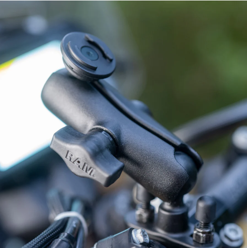

und dann hängt das ganze bei mir in einem RAM-Mount System.
So in etwa:
Die Lösung ist für mich praktikabler.

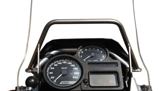

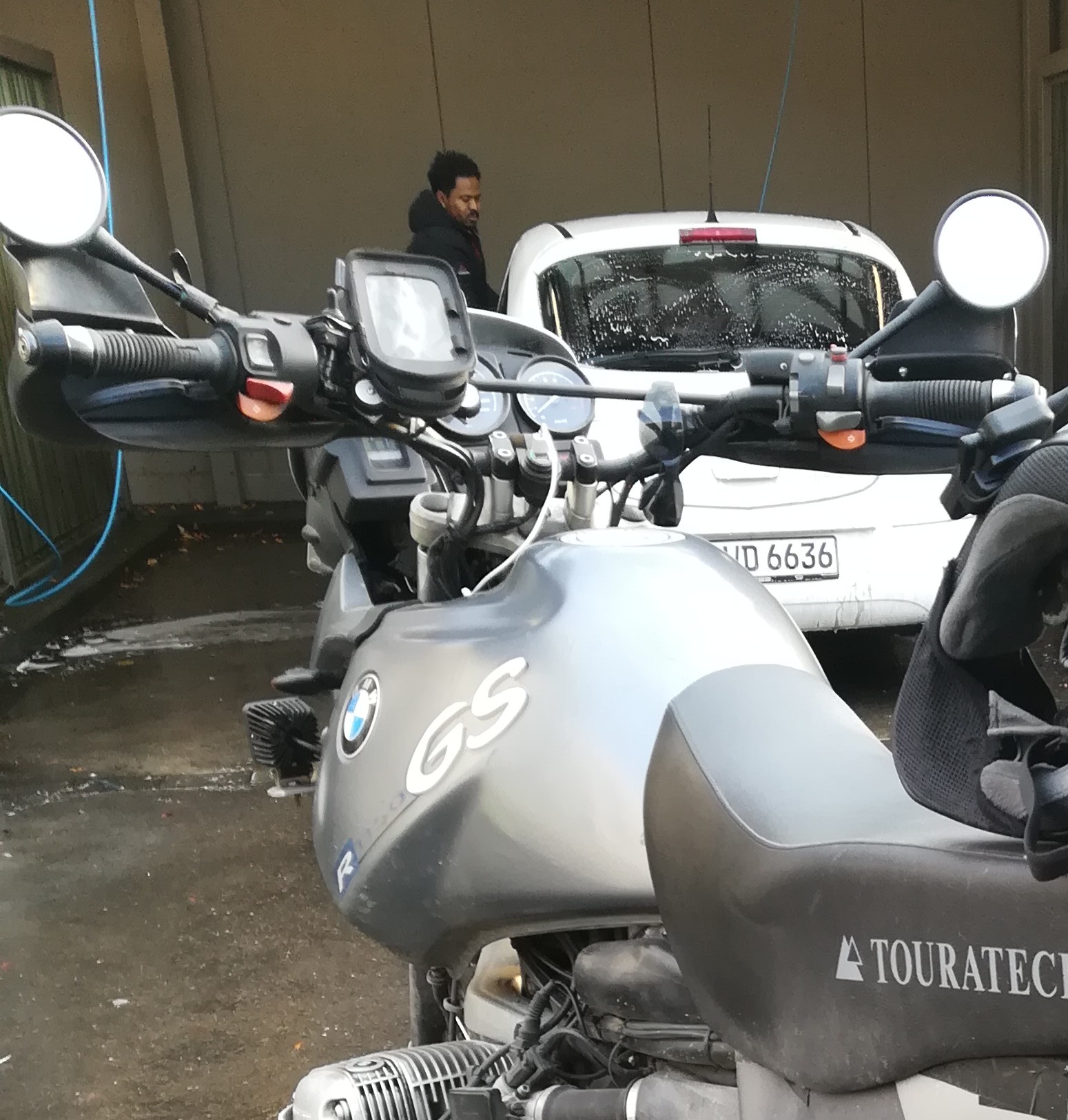

Habe leider kein Bild, aber bei meiner GS ist das Ganze an der zusätzliche Querstrebe die es gibt (über den Armaturen) befestigt
Hier ein Bild der Querstrebe:

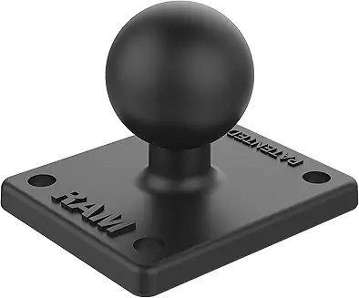

daran habe ich dann das Teil befestigt.

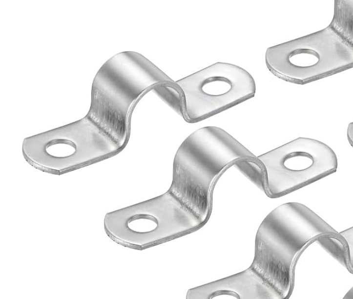

Zwei Rohrschellen aus dem Baumarkt, heben das Teil press und bombenfest ohne zu verdrehen an dem Halter:
(sowas hier)
Das sieht jetzt alles recht klobig aus. Ist es aber eigentlich nicht und ist eh hinter dem Windschild.

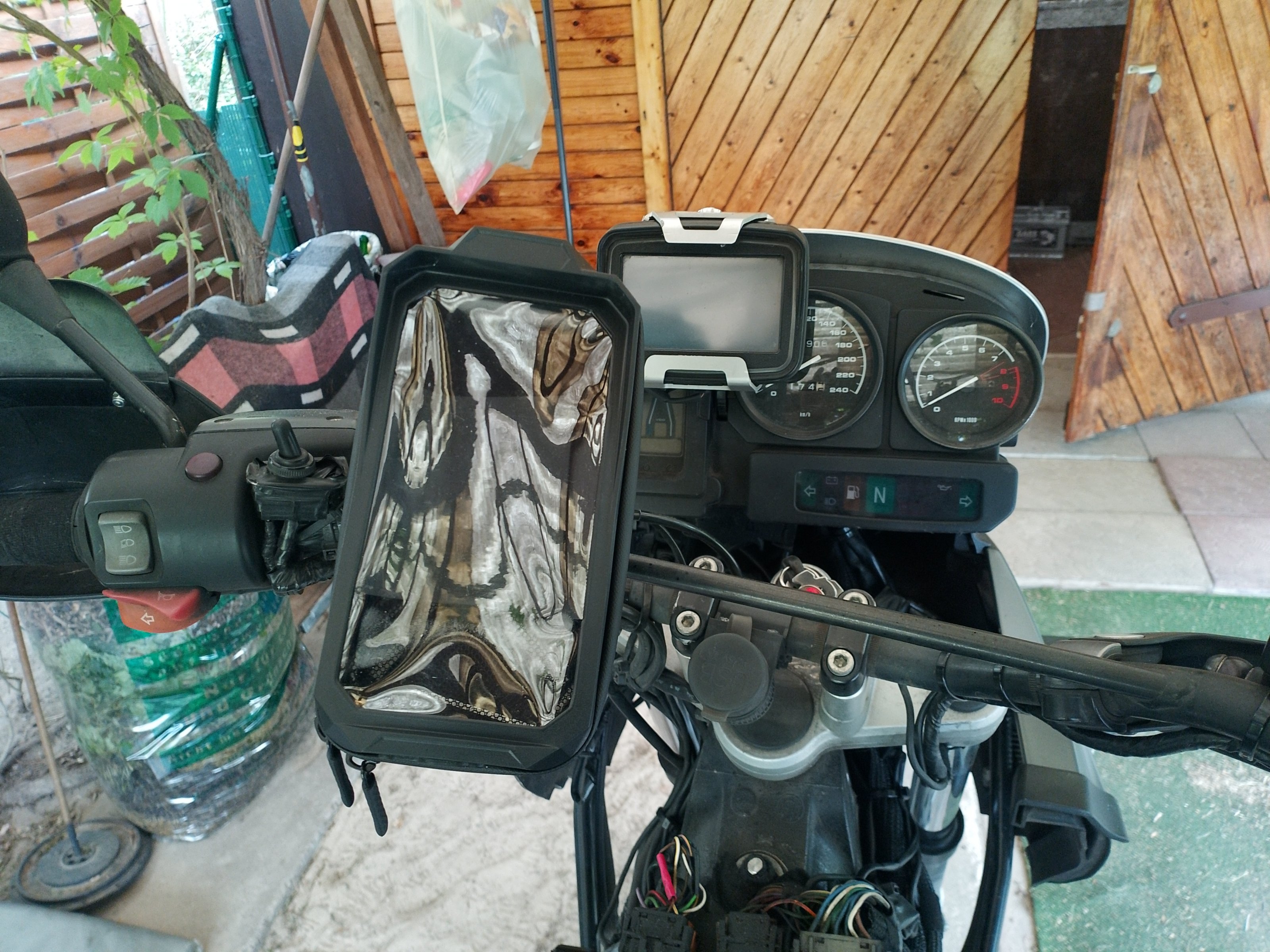

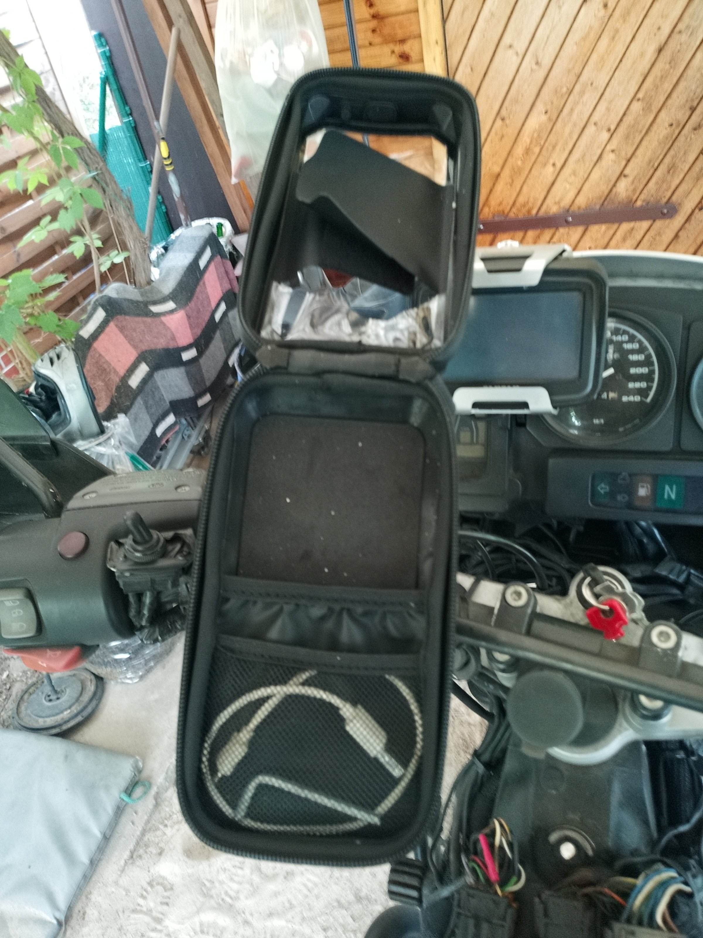

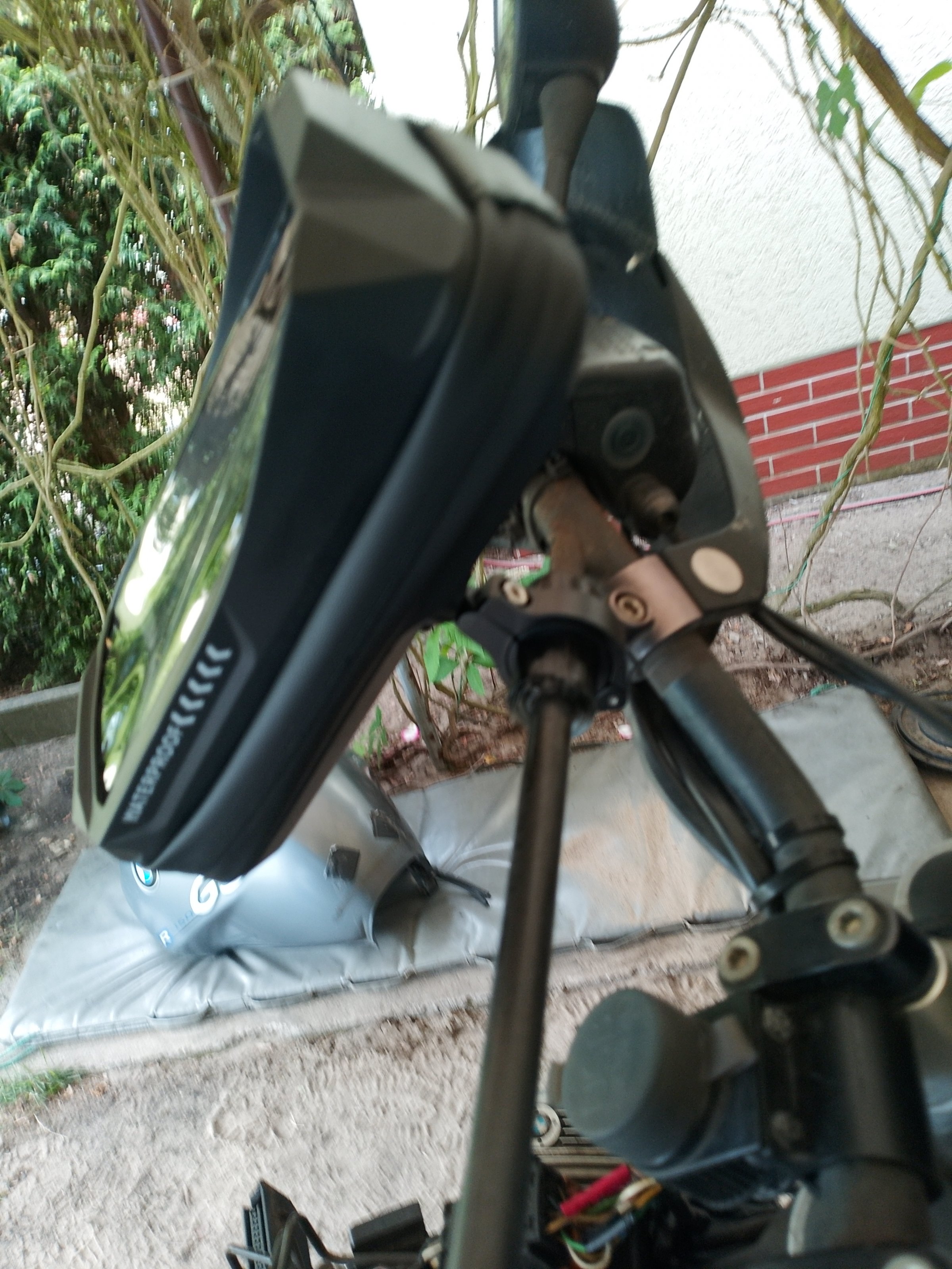

So nach länger Suche ist es nun diese hier von Ali geworden.Gab noch irgendwelche Rabatte so das daß Teil für 8,39€ geliefert wurde. Macht auf den ersten Blick einen ordentlichen Eindruck. Das Handy wird rein gehängt und so weitgehend von Vibrationen entkoppelt. Unter dem Handy ist noch reichlich Platz um Kleinzeug zu verstauen. Halterung für die dünne Strebe gab es nicht und so wurde eine gewickelt.

Ich freue mich für Dich und drücke Dir die Daumen, dass das Handy in der eingehausten Hülle nicht so schnell den Bildschirm abschaltet, wenn es warm wird. Machen leider einige Handys so ☹
