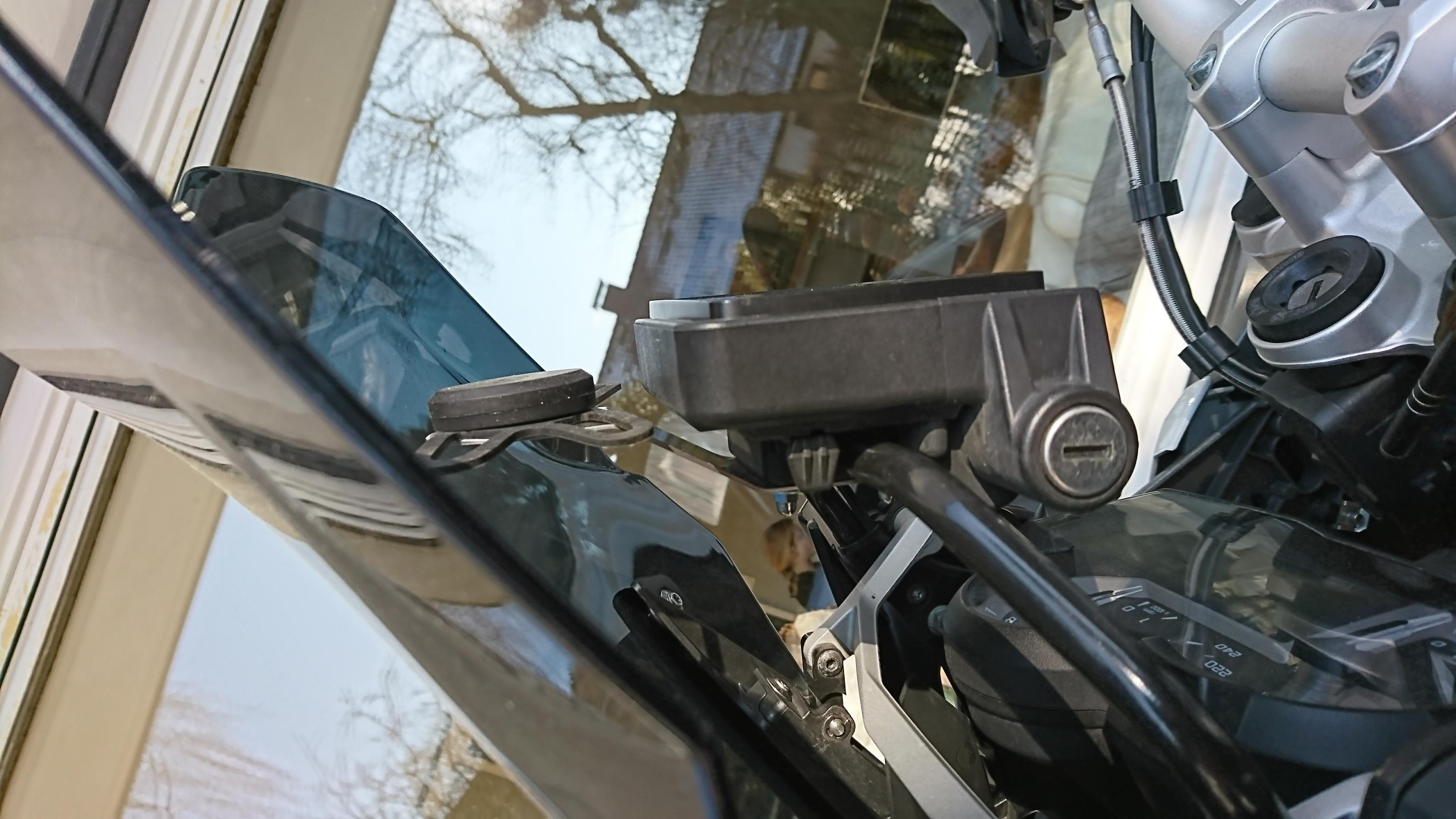

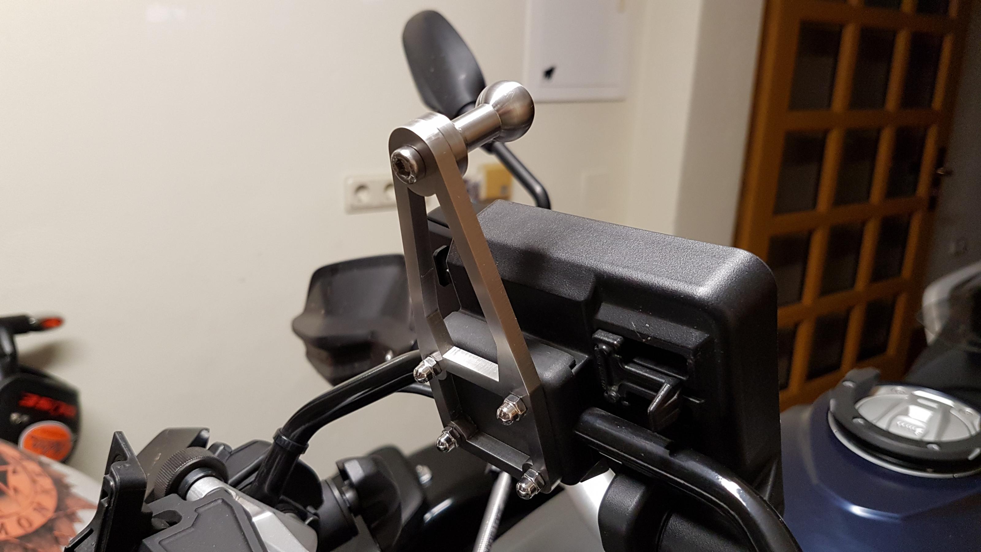

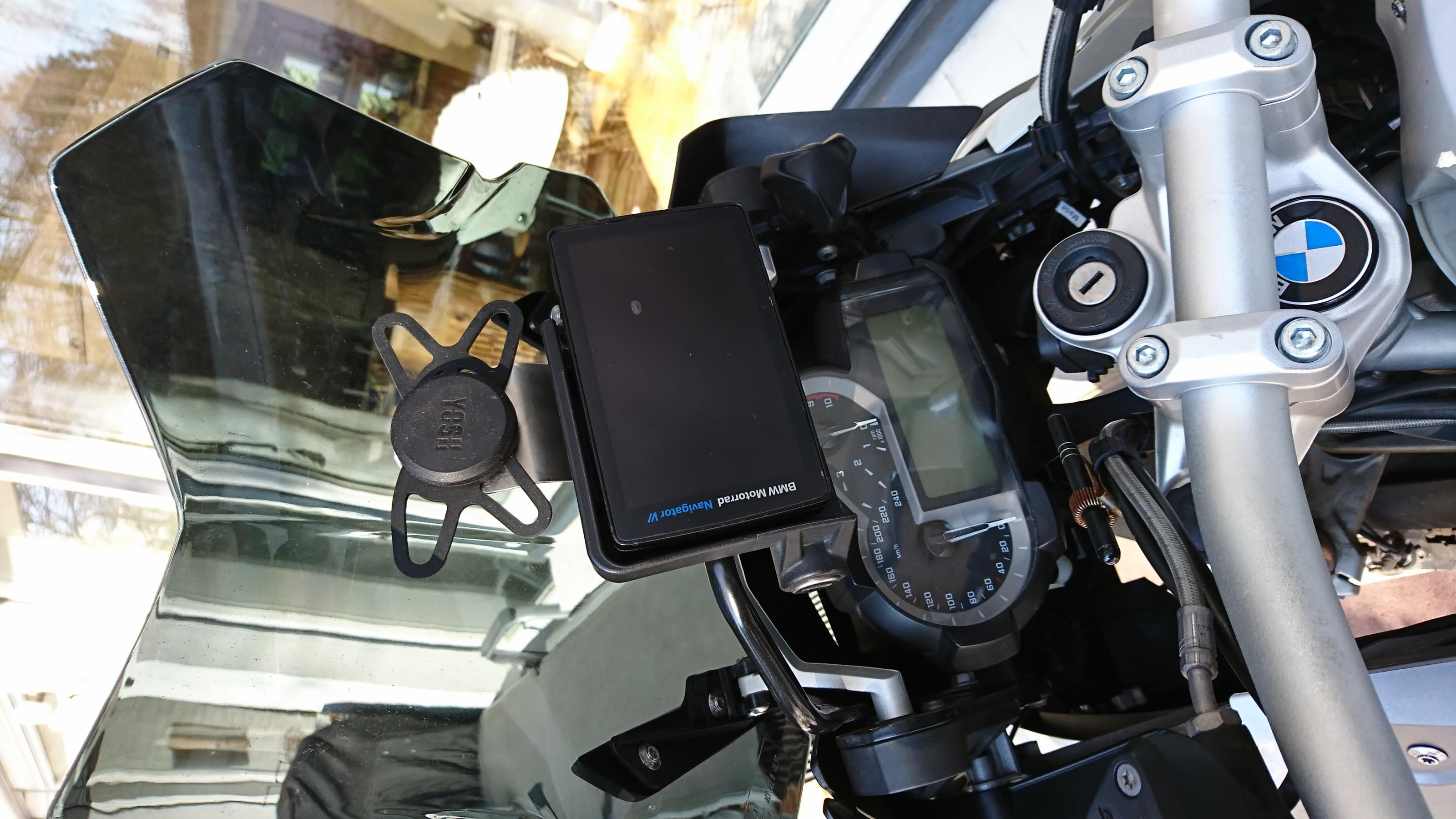

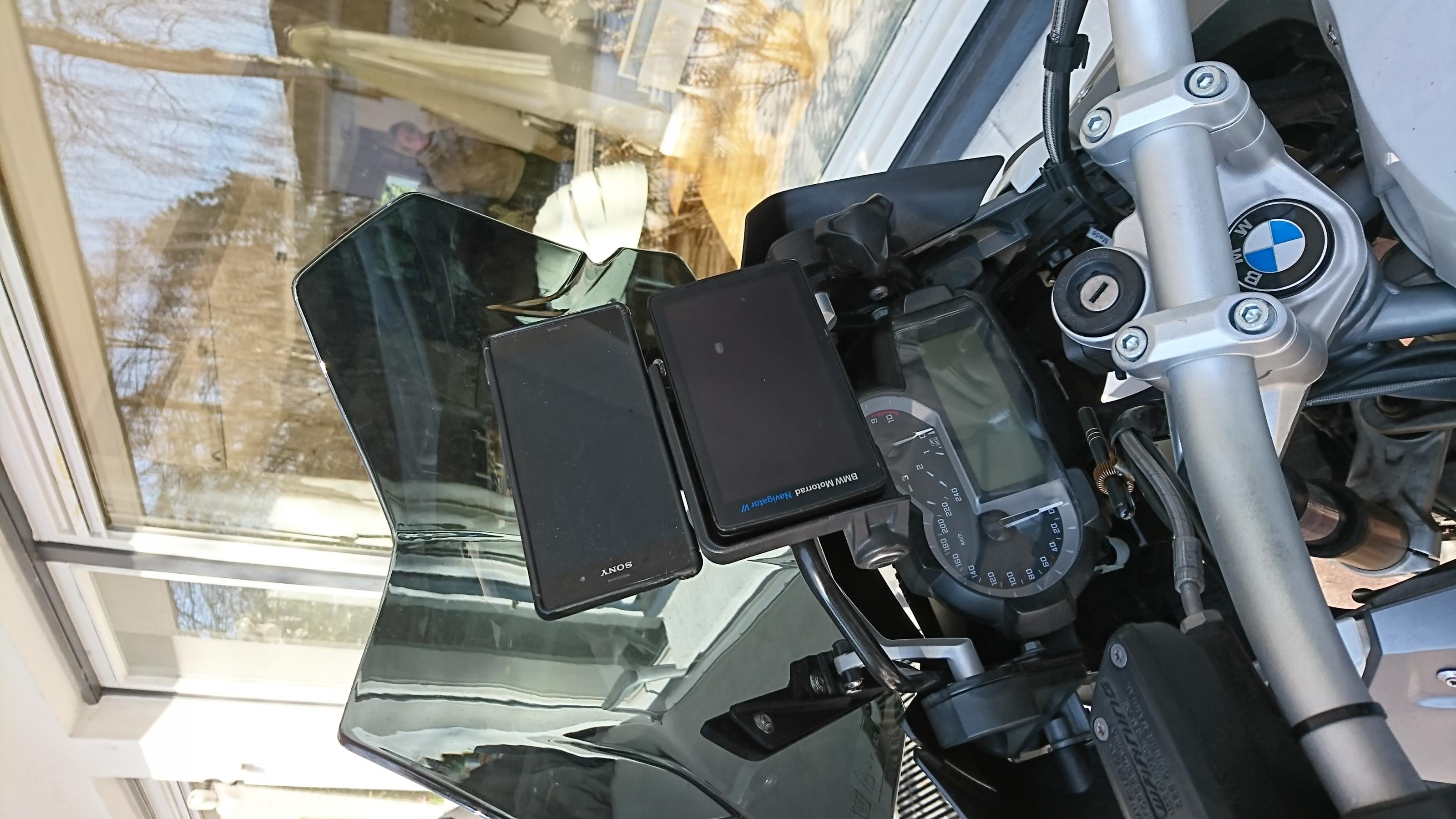

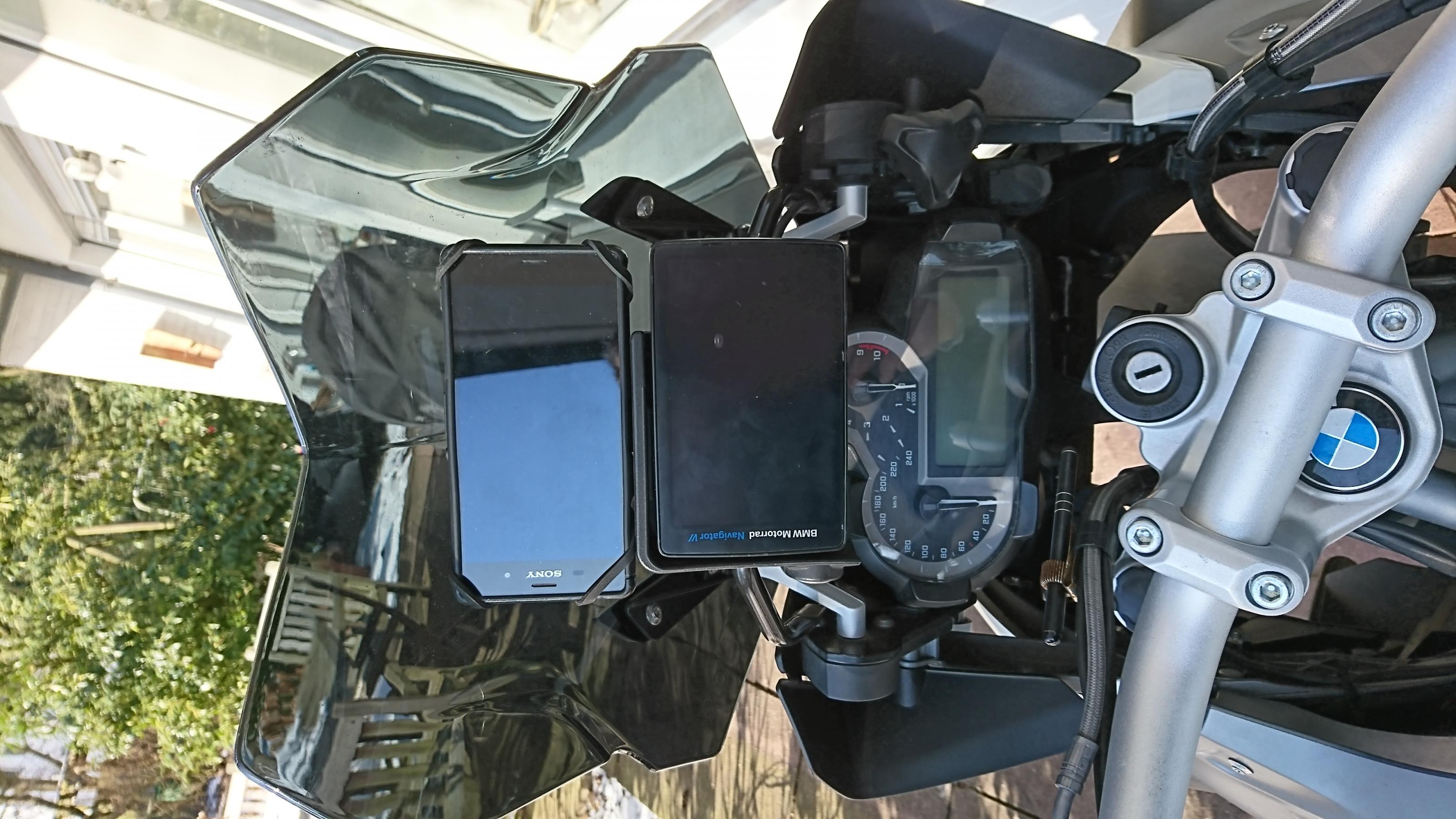

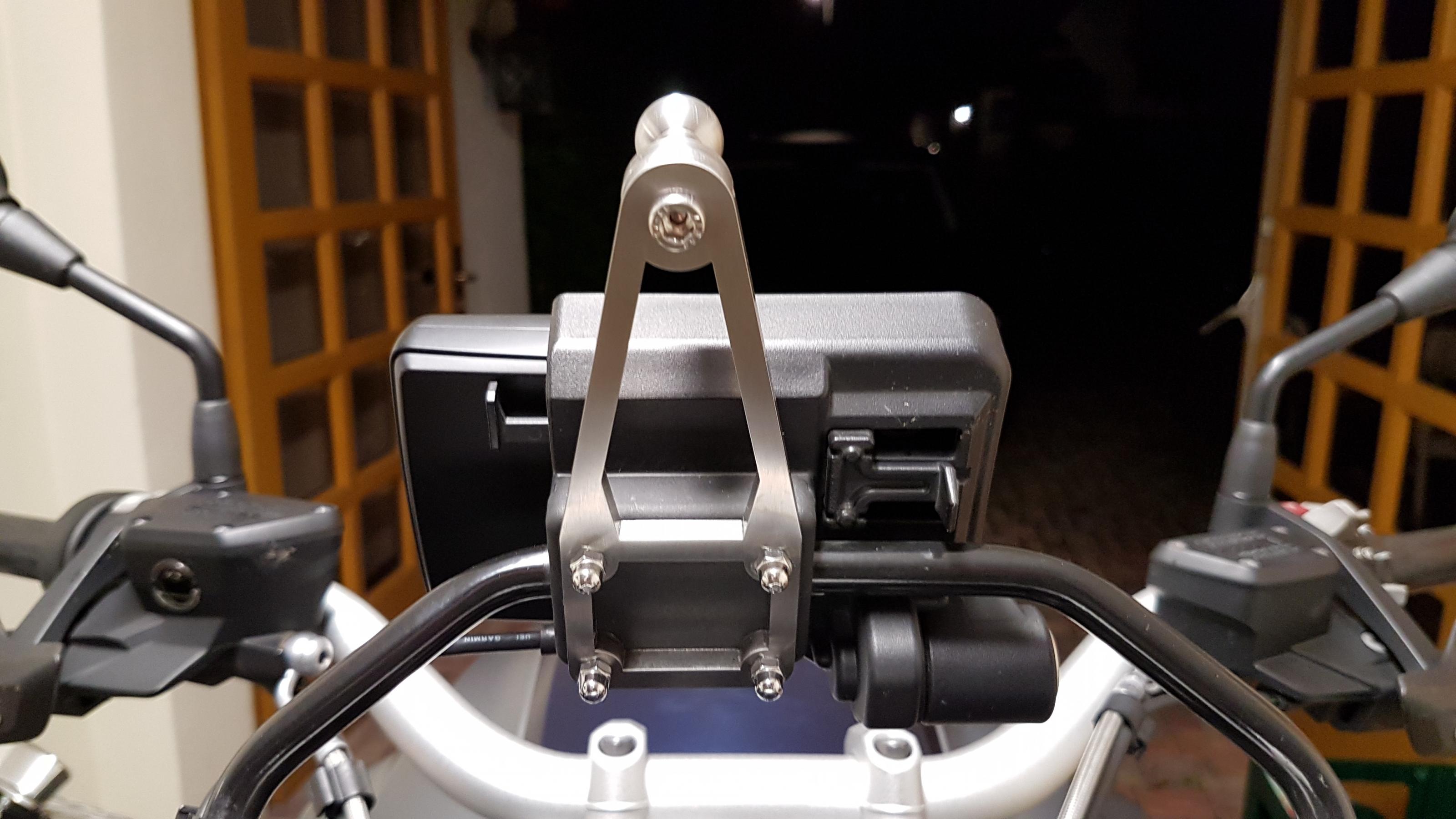

Ich habe da auch mal was gebastelt
Eine Handyhalterung die über dem Original BMW-Navi sitzt
Sicherlich wird der ein oder andere sagen: wofür braucht man sowas ?
Ich will es halt so haben ;)
Ich habe dazu eine Matone-Fahradhalterung genommen und die Edelstahlteile selbst gefräst und gedreht

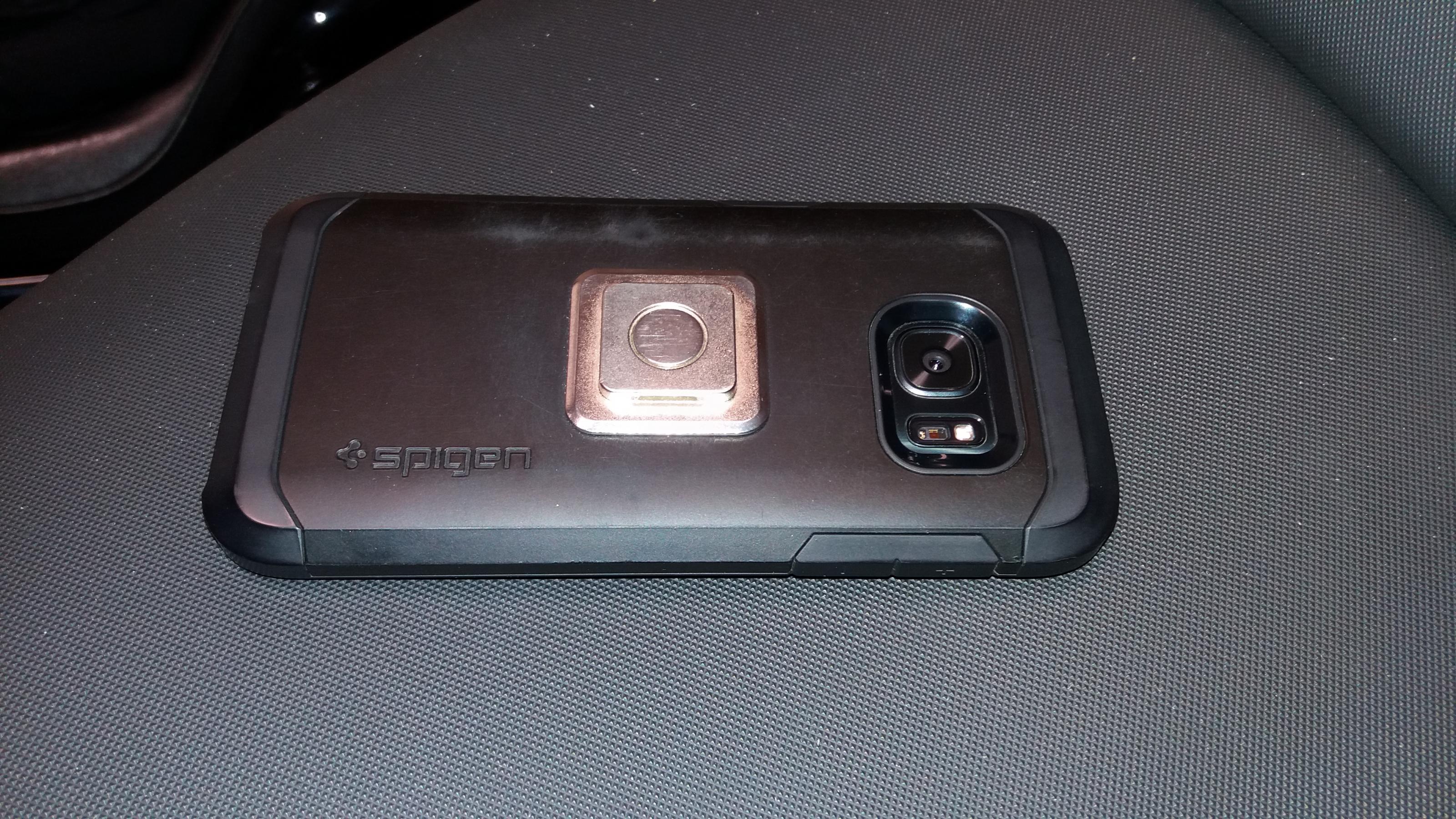

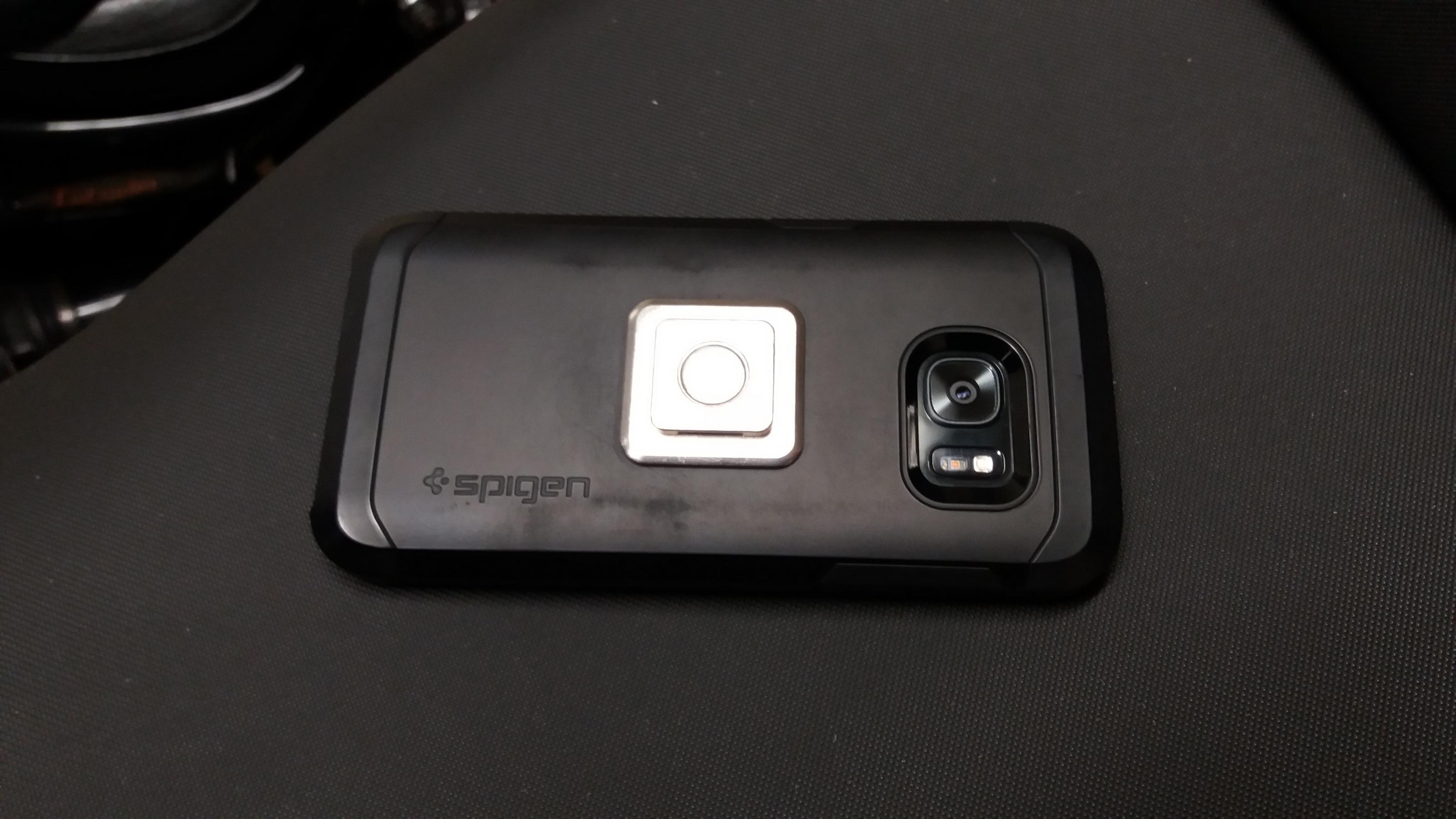

Auf das Handy wird das Gegenstück aufgeklebt welches sich Problemlos in die Halterung einrastet
Zusätzlich zu den Krallen des Halters wird das Handy auch noch per Magnetkraft gehalten

Sieht sehr Edel aus . Top. Habe mir auch schon mal Gedanken gemacht wohin mit dem Handy.
Viel Spass damit. Kannst ja mal bald ein Erfahrungsbericht geben.

Funktioniert Top
Auch bei 220 auf der Bahn keine Probleme
Du brauchst halt ein Wasserdichtes Handy weil du den Halter direkt auf das Handy oder wie bei mir auf die Spigen Schutzhülle klebst

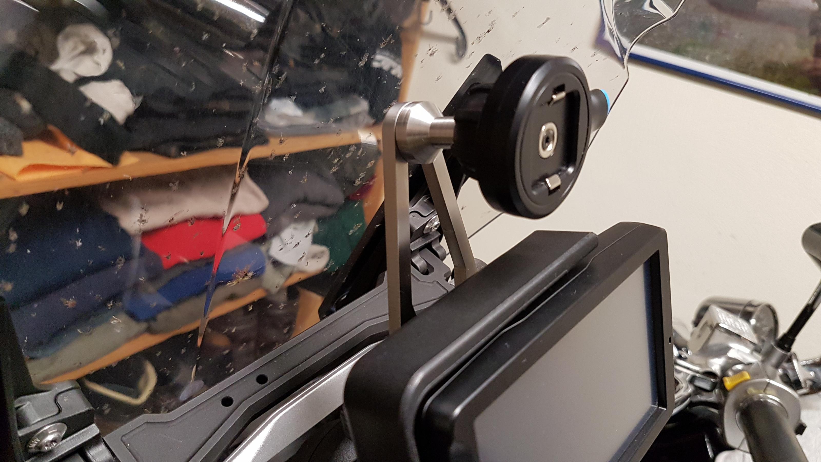

geht da die scheibe noch ganz runter? oder hast du dafür den versteller? wenn ich meine scheibe ganz runtermache ist sie "ca 1cm" direkt über dem navi.. :confused:

Kann ich dir so nicht beantworten
Ich hatte den Sean-Versteller vorher drann und habe die Halterung danach angepasst
Bei mir geht die Scheibe komplett hoch und runter ohne das sie anstößt
Ich wollte das Handy halt auch ziemlich bündig mit mit dem Navi haben
Wenn man den Versteller nicht dran hat, kann man ja den Kugelkopf länger machen, dann sollte es auch wieder passen

Muss mich noch mal berichtigen !!!
Wenn natürlich der Halter mit der Schraube an der Scheibe anstößt, müsste man den eventuell noch kröpfen
Oder komplett einen neuen Halter konstruieren
Das wäre aber auch kein Problem ( für Mich :D )
Hier soll es auch nur um Anregungen für andere pfiffige Bastler gehen

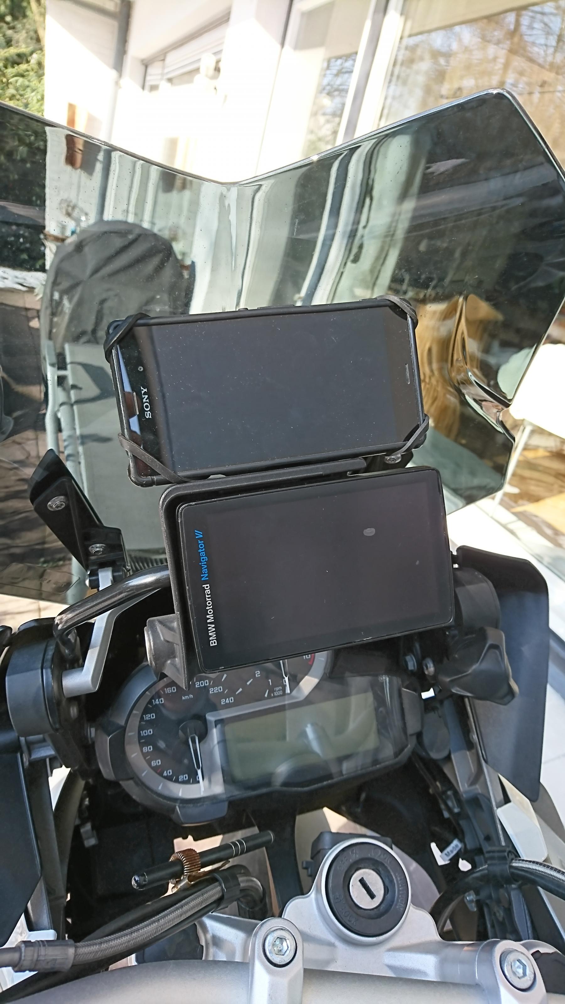

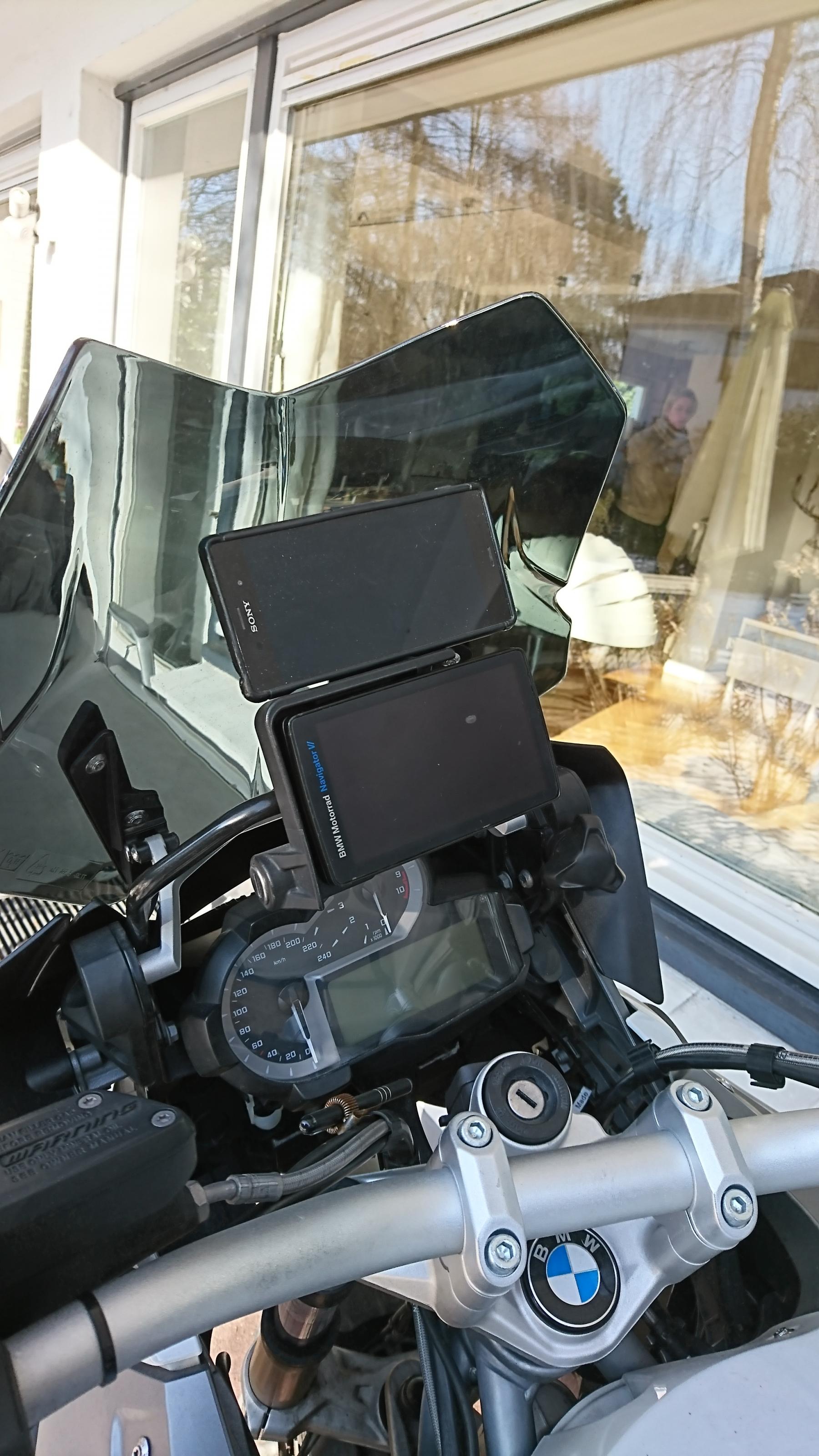

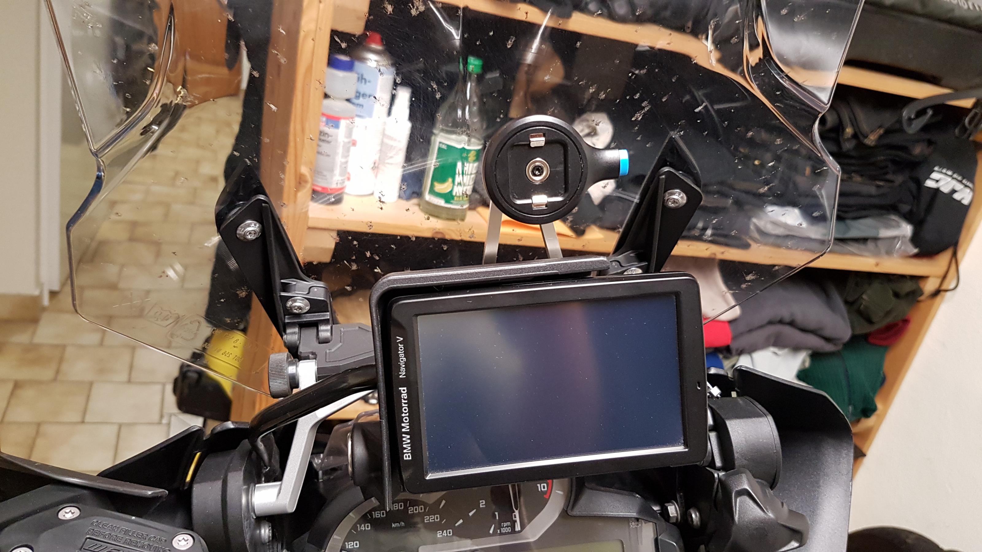

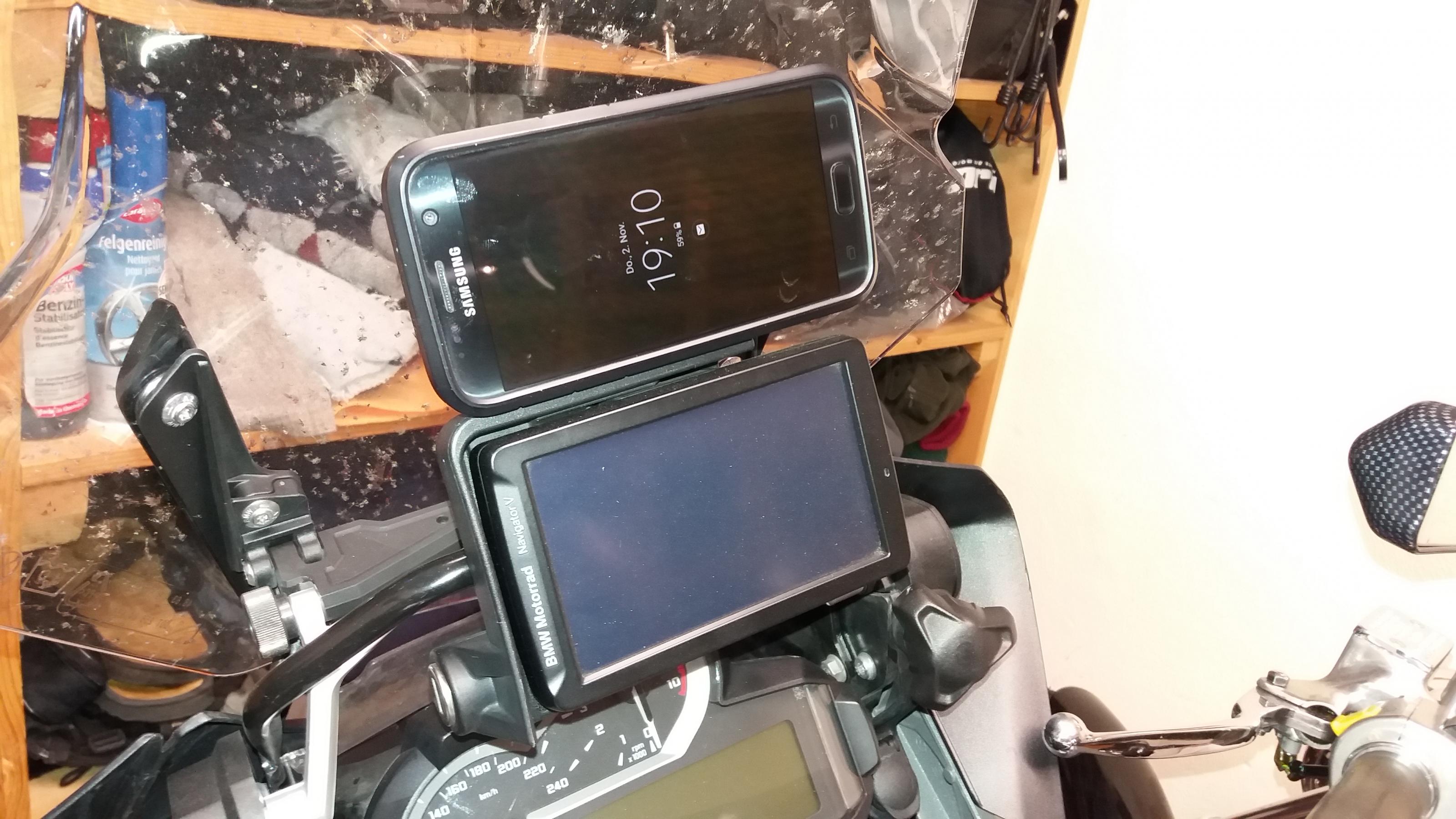

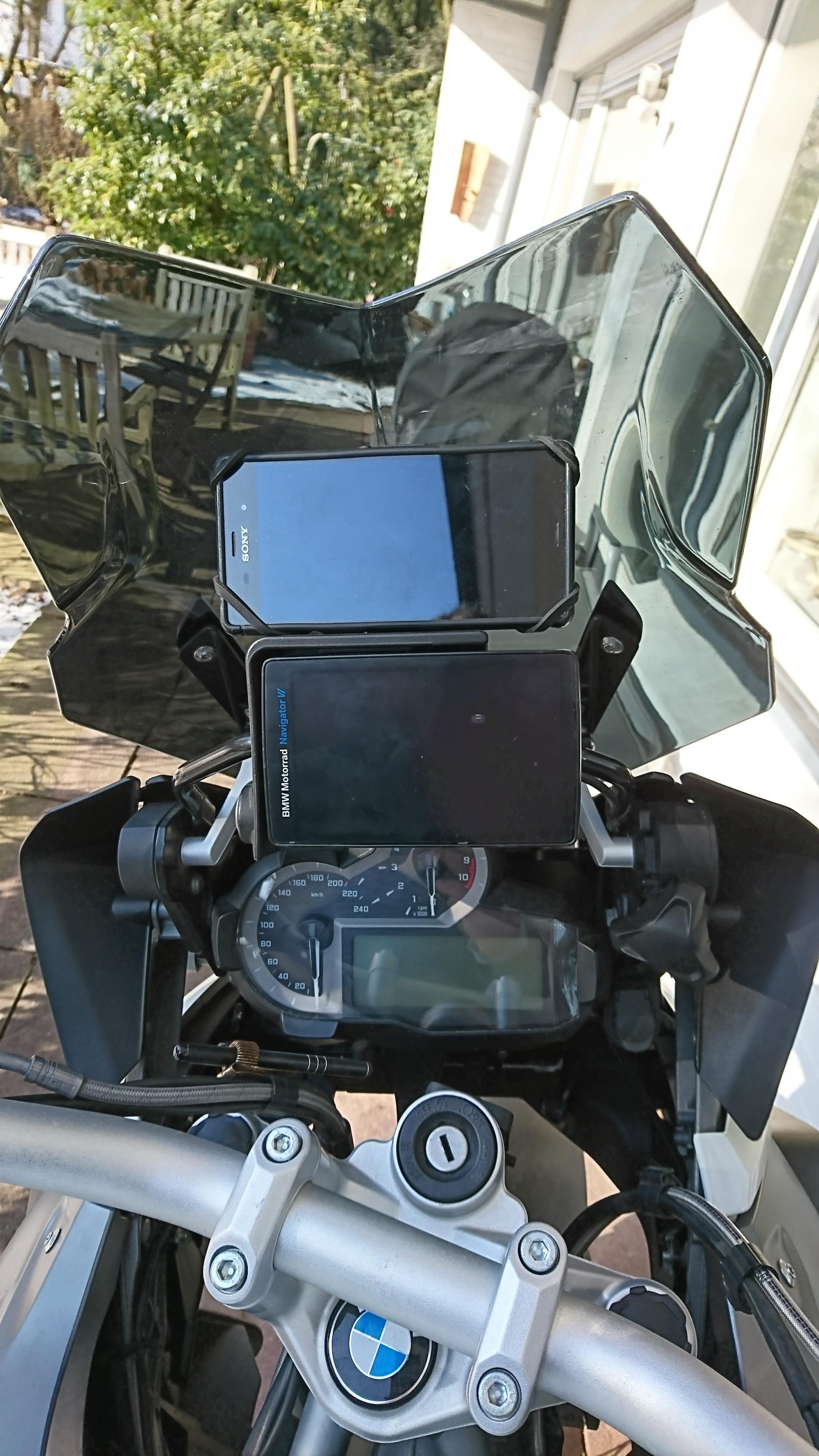

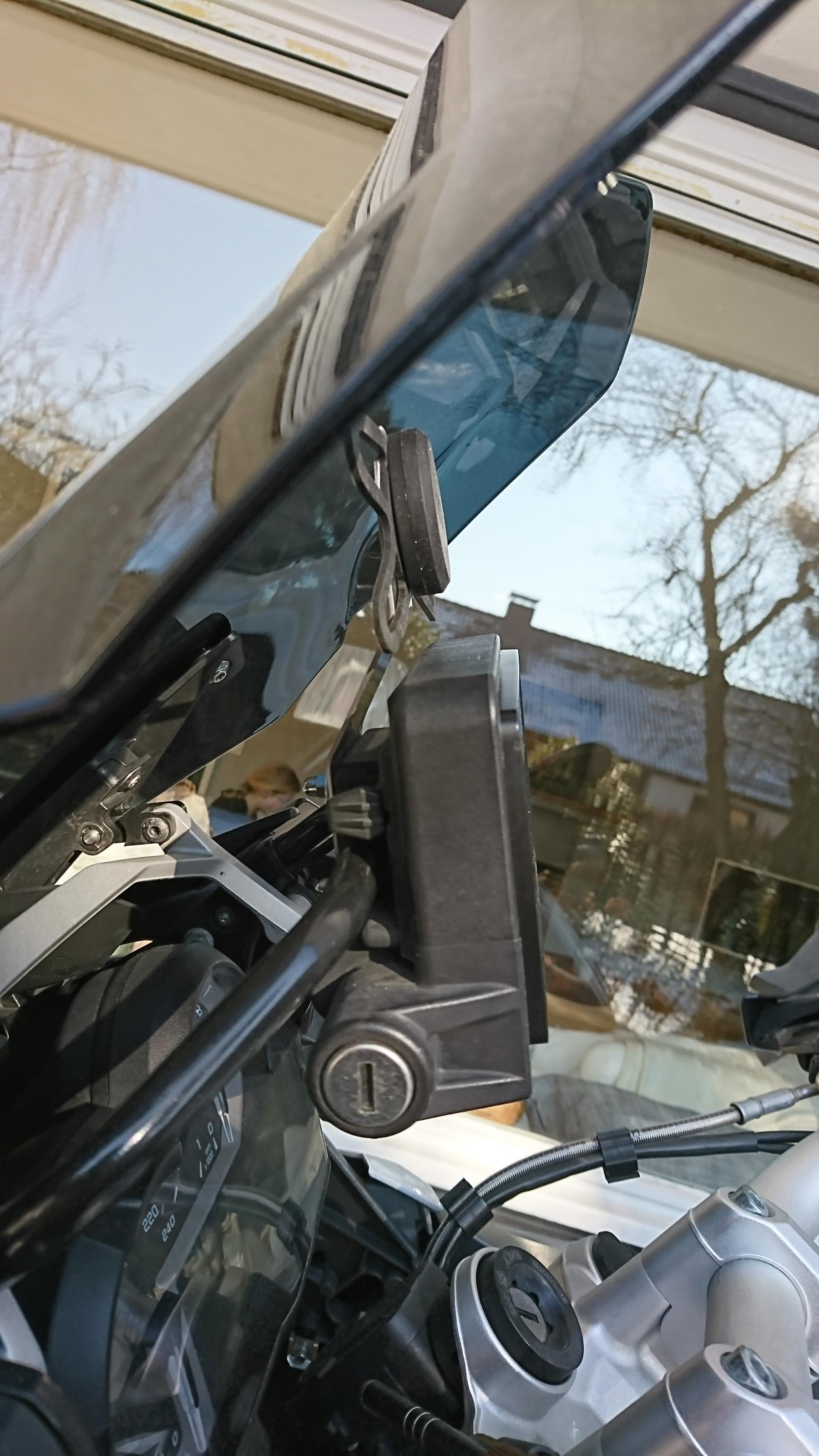

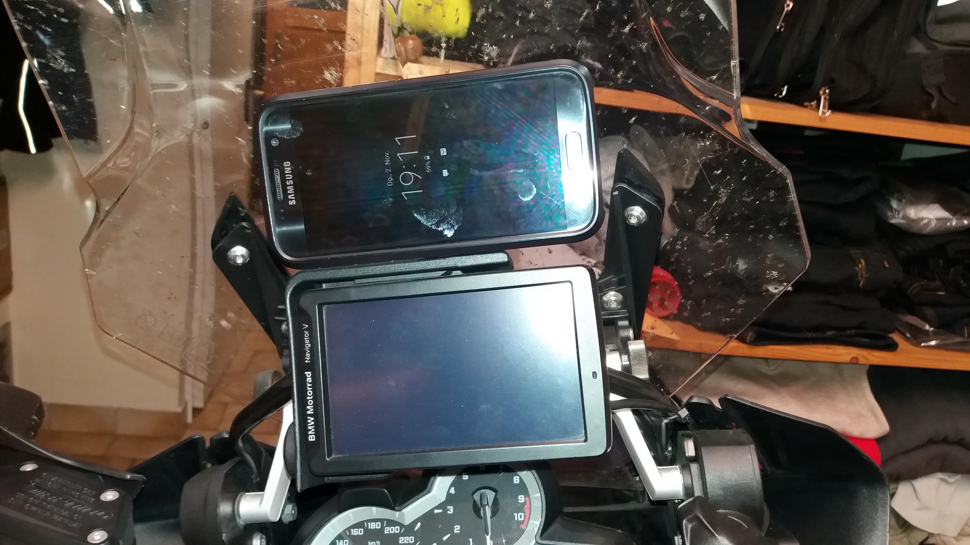

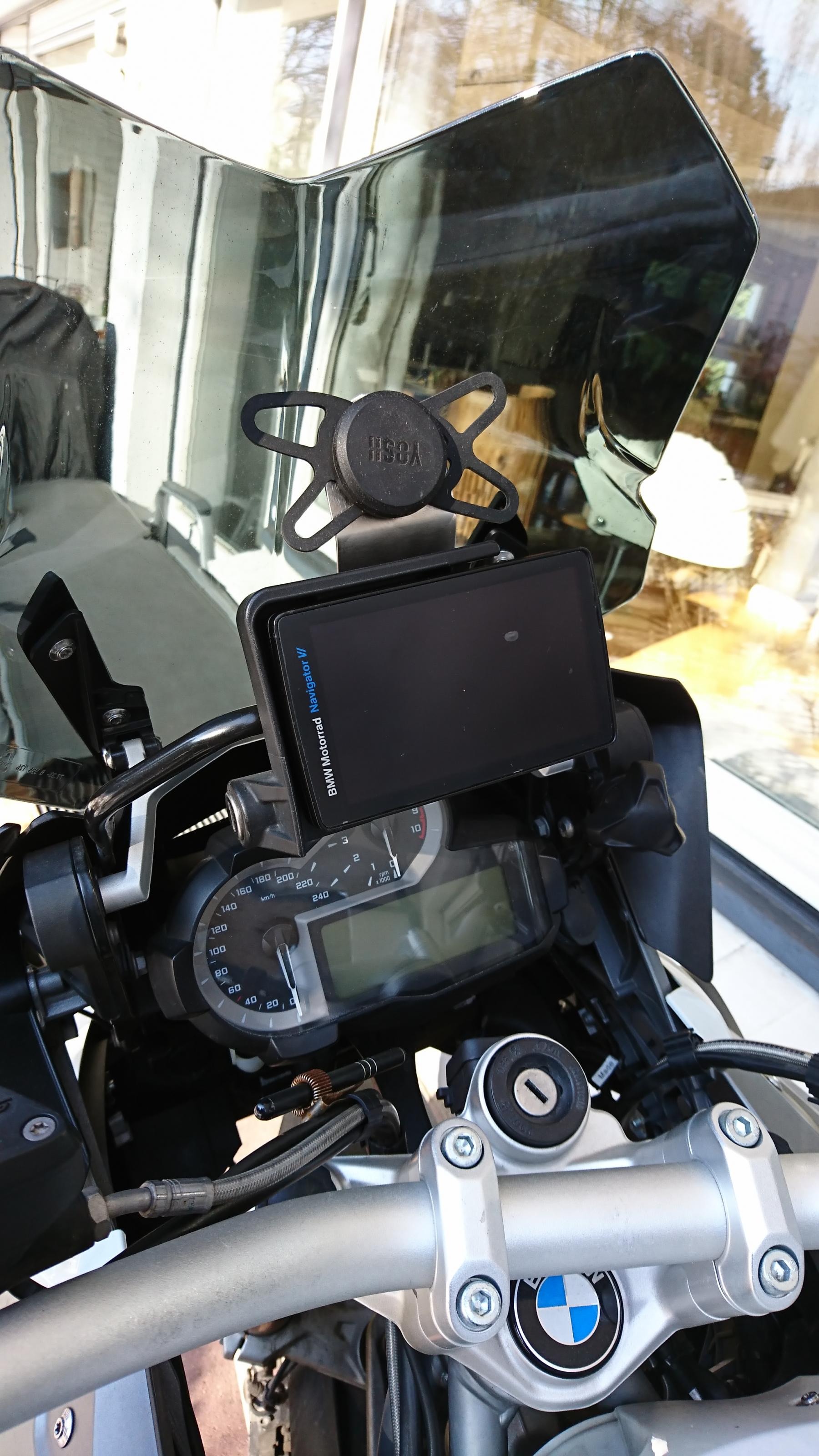

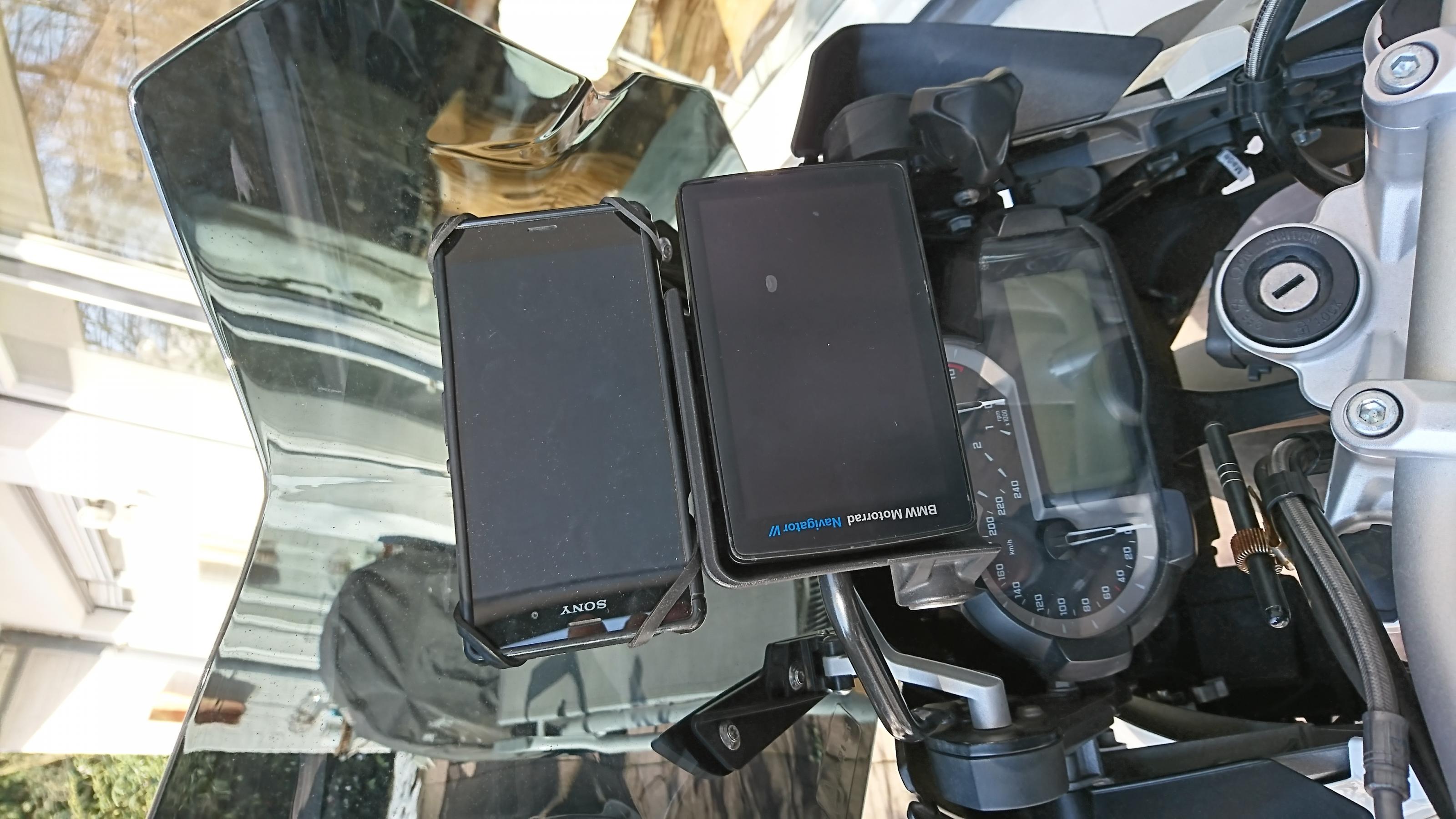

Hallo Gemeinde,
anbei eine kleine Bastelei, die zuerst einmal „proof of concept“ darstellt. Design folgt im nächsten Wurf. Etwas ähnlich der (viel qualitativeren) Halterung von Thomas Schmidt.
Mich hat immer genervt, dass ich Navi und Handy nicht gleichzeitig sehen kann oder das Handy außerhalb des Sichtbereichs fixieren muss (am Lenker).
Seit 2 Jahren fahre ich ausschließlich mit magnetischer horizontaler und vertikaler Fixierung meines Handys. Handy wird in keiner Weise beeinflusst und hält auf jedem Staßenbelag, auch den Bordstein rauf. Vorteil: Blech in Hülle macht das Handy nur 1 mm dicker.
Ich fahre auch beruflich viel in HH und setze das Handy 4-6 Mal am Tag drauf. Daher ist schnelle, verlässliche Fixierung wichtig.
Nun kann ich – mit oder ohne Navi – das Handy an der richtigen Stelle fixieren und es wird vertikal auch noch von dem Navigehäuse getragen. Besser als vorher.
Nur für das Gelände oder dauerhaft u schnelle Autobahnfahrten erfolgt eine zusätzliche Sicherung mit dem Gummis über die Ecken des Handys. Sonst ist das Gummi ab.
Ich habe Sean 1.0 Scheibenversteller. Daher passt das Windschild in allen Einstellungen gut drüber.
Wenn sich das jetzt im Betrieb so positiv bestätigt, wie ich es erwarte, dann lasse ich die Bleche lasern / kanten und schwarz pulvern. Ist kostengünstig, leicht und effektiv.
Eure Meinung bitte!

Ich habe hier 2 Freunde, die auch eine haben wollen. Wenn sich andere interessieren, dann ist es mir egal, wieviel ich davon machen lasse. Schrauben (zum Austausch), Scheiben, Hutmuttern etc kommt dann mit.
