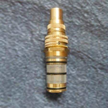

Ich habe 2013 eine Hansa Varox (4000) unterputz einheit für die Dusche einbauen lassen
Seit einiger Zeit schliesst "irgendwas" nicht mehr richtig und die Dusche tropft nach (gemessen ca 20 L / Tag)

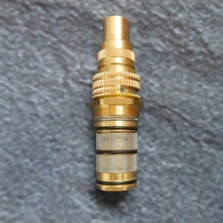

Ich habe nun eine "Thermostat Regeleinheit / einsatz" identifiziert https://www.ew-haustechnik.com/index.php?a=2710 und auch neu gekauft, eingebaut alles wieder gut, tropft nicht mehr ;)
Die Frage wäre aber, wenn das ding wieder nur 4 Jahre hält, ob es nicht Reparierbar wäre, bzw ein Dichtungssatz dafür erhältlich ist? Ansonsten kostet das ding jedesmal 120 € :mad:

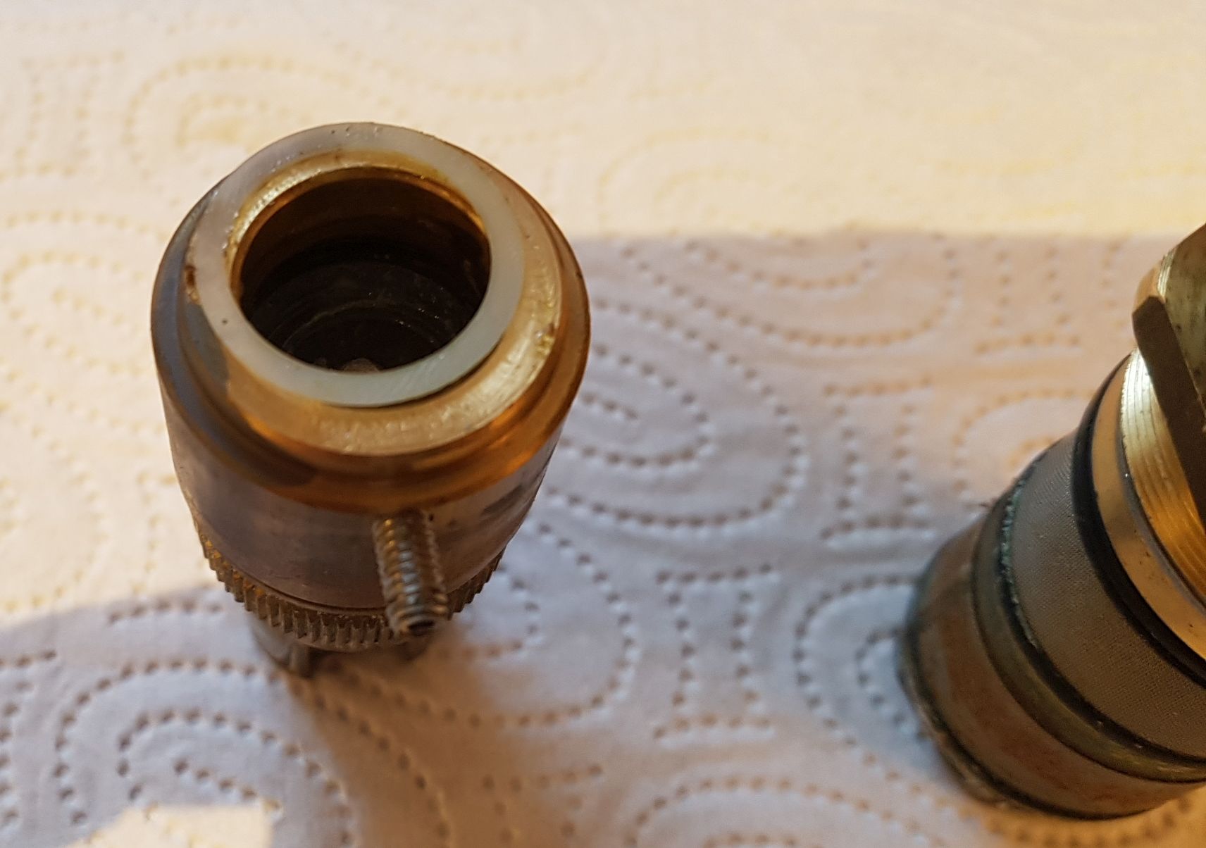

Die Teile habe ich nun man komplett soweit zerlegt, wie es geht und alle Dichtungen und O ringe entfernt und dann gebürstet und in einen entkalker gelegt.. diese O-Ringe und dichtungen müsste es doch im Baumarkt auch geben? vor zusammenbau würde ich alles wieder fetten ?

Hi nobbe,
die O-Ringe zu ersetzen ist nicht das Problem, die gibt es ganz sicher im Handel. Problematisch wird es erst, wenn der eigentliche Thermostat den Geist aufgibt, denn den wirst Du nicht einzeln bekommen.

mein haupt problem ist ja, dass es "tropft" - der thermostat ging ja noch, deshalb vermute ich ja schadhafte dichtungen ;)
die o ringe sind 30 * 2mm, die wird es wohl beim baumarkt geben, schau ich mal morgen - solange liegt das zeug halt im entkalker :rolleyes:

wenn es "tropft", ist die Keramikdichtung hinüber, entweder mit Kalk zugesetzt oder sonstwie hinüber.
Diese Ersatzkartuschen sind schw...teuer, bei normalen Wasserhähnen lohnt sich die Reparatur i.d.R. ohnehin nicht mehr.
Ich hätte (Konjunktiv) beim Einsatz einer selbst reparierten Kartusche Angst, daß im Laufe der Zeit unbemerkt viel Wasser
ins Mauerwerk eindringen und Schaden anrichten könnte.

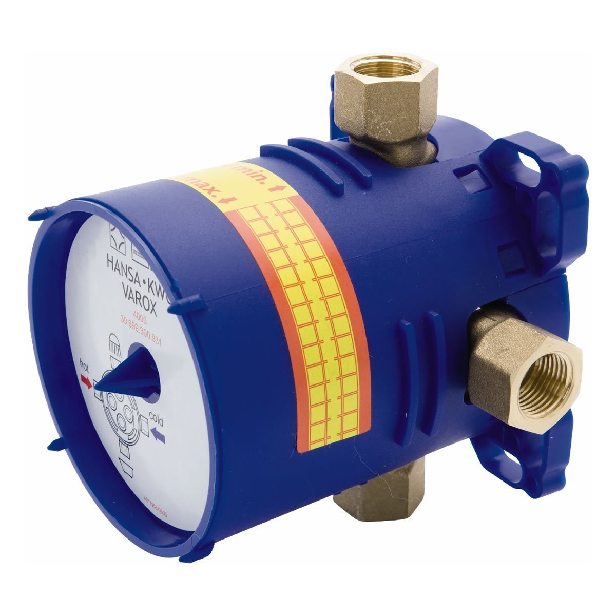

in diese unterputz einheit kommt nun noch ein modul
und dieses modul? wiederum beinhaltet das eingeschraubte teil mit den "o ringen" - und hier sitzen auch die stell regler? also alle bewegliche teile sind hier drin :
dieses "thermostat regel teil" sitzt ganz innen mit einer sw36 eingeschraubt - dieses teil "ganz innen" habe ich ja neu gekauft (einzel 120 € ) , nun tropft auch nichts mehr :p - also muss für mich die undichtheit bei diesem bauteil (oringe / verschmutzung? ) sein ?
also ins mauerwerk kann nichts tröpfeln..
- ganz aussen dann halt noch die chrom blenden und regler

Mit Glück sind’s nur die o Ringe und damit einfach und günstig.
Gegen Korrosion schützen, alles luftdicht ins Lager und bei
Bedarf - wenigstens versuchsweise - beim nächsten Tausch verwenden.
Die Keramikscheiben vom undichten Mischer hab ich auch gereinigt,
no h bevor das Ersatzteil da war. Ist n Jahr her, das Ersatzteil eingelagert ...
grüsse cowy

Hai nobbe,
die O-Ringe - besonders der mittige - sehen nicht mehr so prickelnd aus, könnte daran liegen.
Hast Du mal geschaut ob Hansa einen Dichtungssatz im Programm hat? Sowas gibt es in der Regel, aber nicht im Baumarkt...
Kannst auch mal schauen, wer in Deiner Nähe technische Gummiwaren anbietet.
Bitte wegen der Trinkwasserhygienenur ausschließlich Silikon- / Armaturenfett verwenden. :thumb_up:

dichtsatz gibt es tatsächlich - findet man nur kaum :confused: hier ist er dann erhältlich https://www.megabad.com/hersteller-hansa-ersatzteile-dichtungssatz-o-ring-a-149599.htm
den regelungs anschlag begrenzer habe ich noch ein wenig auf gefräst . nun kann man die schliessung noch etwas stärker zu drehen
das armaturen fett habe ich beim obi gefunden - wenn ich alles wieder zusammen gebaut habe , spühe ich alles noch von aussen mit silikon öl ein ..

Die Regeleinheit ist von Hansa auch nicht zum zerlegen gedacht und ich glaube das geht auch nicht komplett zerstörungsfrei.
Wenn es tropft, also aus dem Auslauf, obwohl eigentlich zugedreht ist, liegt das am keramischen Absperrventil. Das muss dann neu, also natürlich nicht nur das sondern die ganze Kartusche. Man kann versuchen die Regeleinheit in Entkalker zu legen aber viel Hoffung hätte ich da nicht.

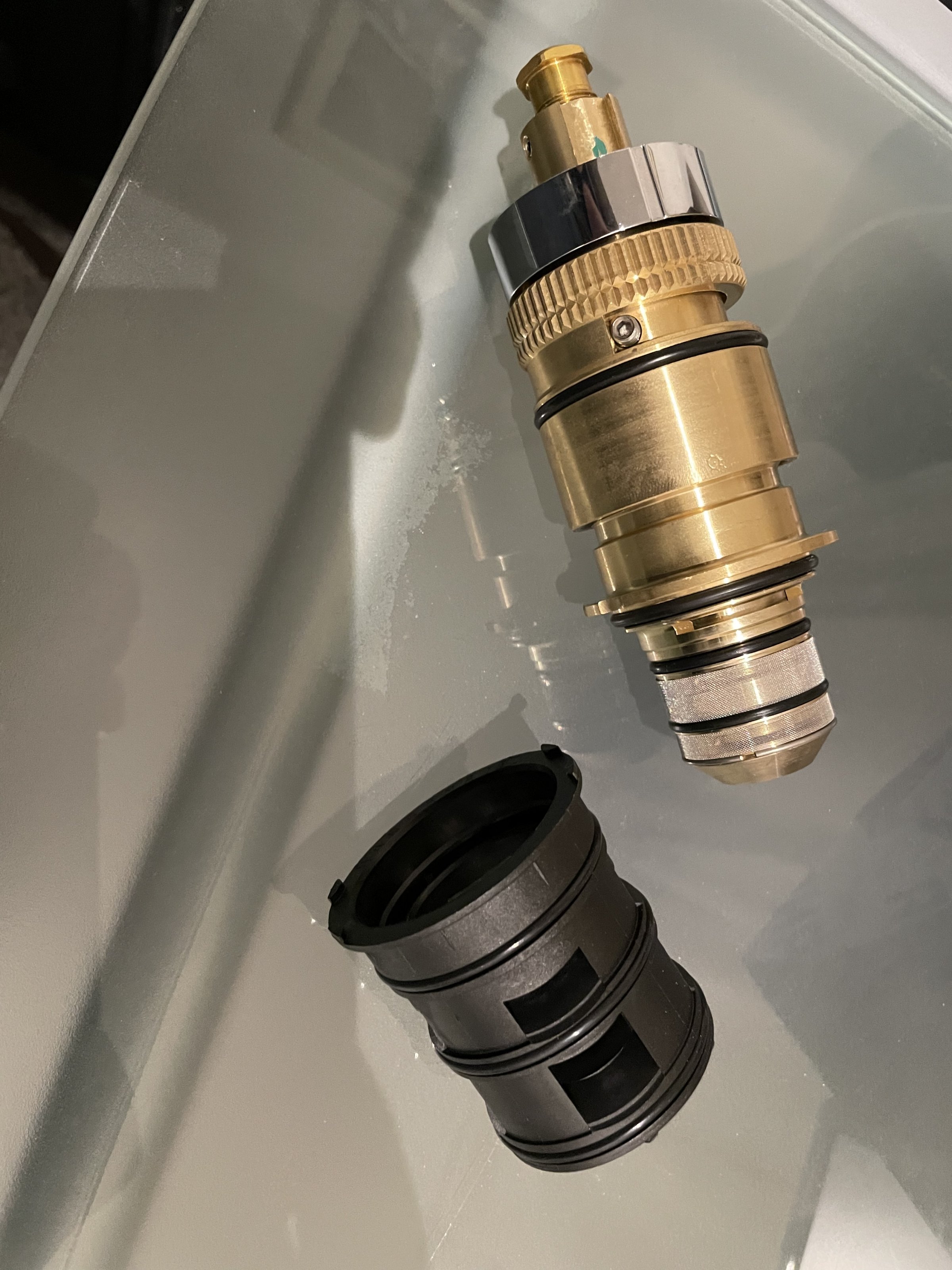

Wir haben auch drei solcher Kartuschenmischer, 2x Dusche, einmal Badewanne. Alle schon mehrfach undicht.
Beim letzten Mal hat mein Flaschner auch die schwarze Kunststoffschale hinten drin getauscht, er sagt, dort liege eigentlich das Problem.
Jetzt isse dicht…

Ich hab es weiter oben schon geschrieben: bei mir war das schwarze Kunststoffteil hinter der Kartusche der Grund für die Undichtigkeiten.
Da kannst Kartuschen wechseln, so lange du willst.
Sepp1602
18.01.2022
5
Schwarzes Teil? Der Adapter der bei der Kartusche dabei ist? Der war bei mir nicht verbaut.:unsure:
