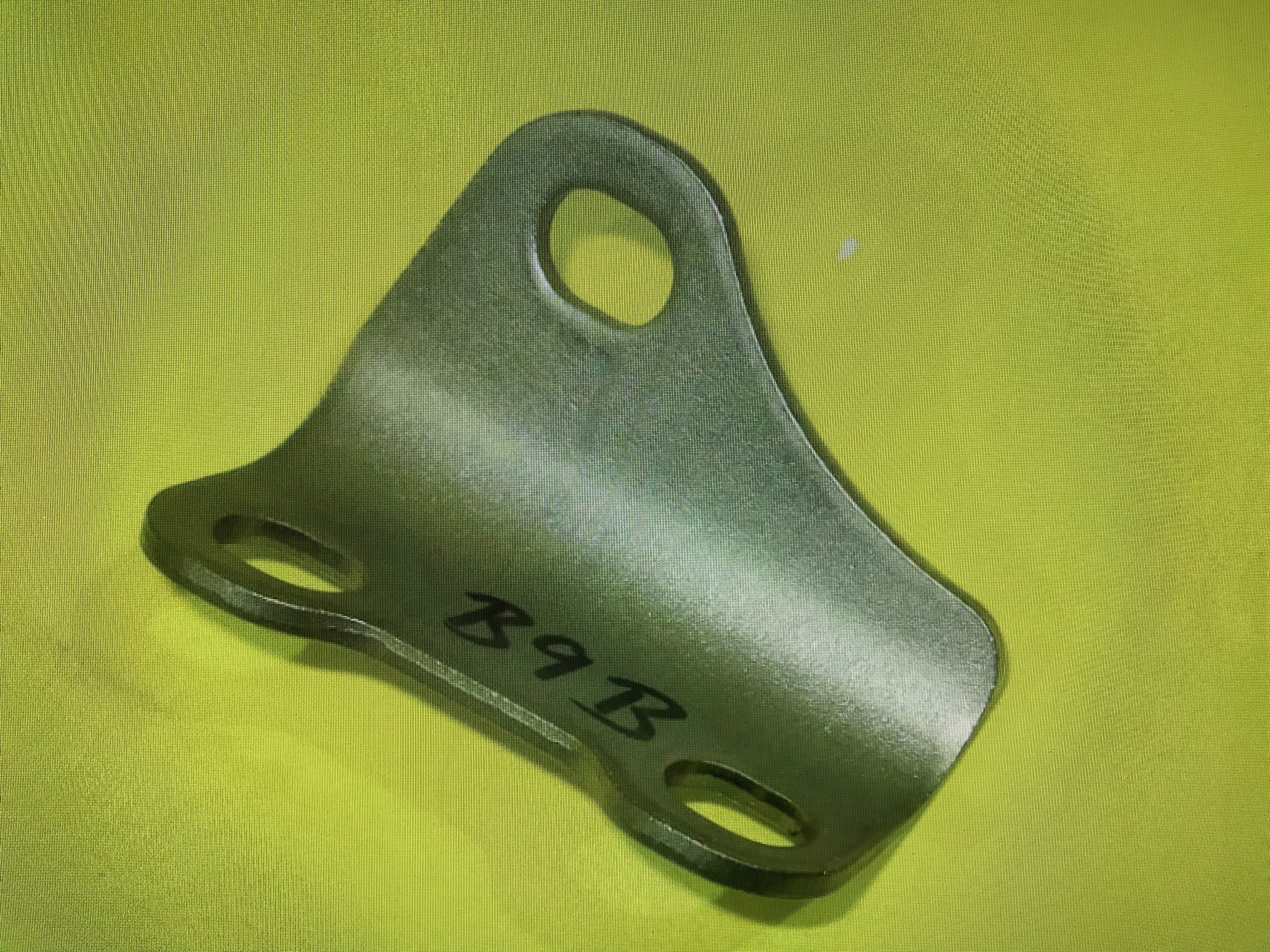

Hat noch jemand "Restbestände" V2A Winkel für R 100/80 GS Endschalldämpfer??
Diskutiere Hat noch jemand "Restbestände" V2A Winkel für R 100/80 GS Endschalldämpfer?? im 2 Ventiler Forum im Bereich Motorrad Modelle; derzeit bei BMW nicht mehr im Bestand!!
Gast 31894
wenn nicht mehr verfügbar, Niroblech in der passenden Stärke besorgen, z. B. Butterbrotpapier auf Original kleben, mit Bleistift o.ä Kontur abzeichnen, dann übertragen auf Niroblech mit Körner.
Dann leider bohren, sägen, feilen. Rundmaterial besorgen und in Schraubstock " umformen".

Ich suche Restbestände (original...wenn möglich)
aber trotzdem Danke für die Mühe!
