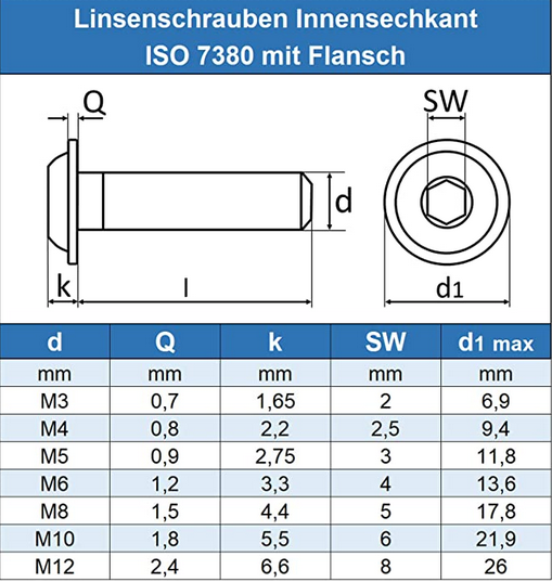

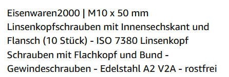

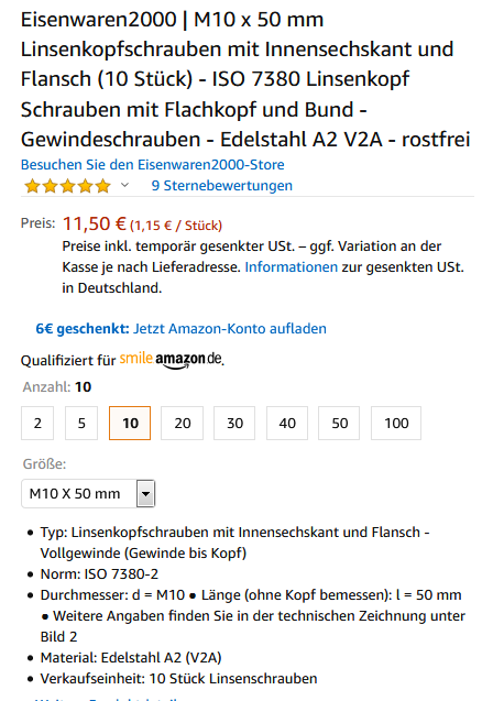

Würde wie der Edelweiss-Rainer vorgeschlagen hat mit einer Schraube anfangen (aber keine normale Maschinenschraube s.u.).
Schraubenlänge 50mm lang, Schraube längs mit 4-5mm durchbohren (das Innensechskant-Loch dient dabei als Führung/Zentrierung); Gewindeende 30mm glatt abdrehen auf 8mm (für 8mm Schlauch und 8mm Schnellkupplung von Louis;
Eine Linsenkopfschraube M10 hat bereits den erforderlichen Flansch; dann eine Viton-Scheibe drauf und (jetzt kommt der elfer-Rainer Vorschlag) per Draht (den Draht vorher von unten nach oben durch das zu bohrende 10er Loch reinschieben bis zum Tankdeckel; Schraube mit dem Gewindeende voran auf den aus dem Tankdeckelloch schauenden Draht auffädeln und in den Tank abgleiten lassen; mit Draht in das 10mm Loch von innen nach aussen in die Bohrung einfädeln/einziehen,
Außen wieder eine Viton-Dichtung (evtl. zusätzlich mit SIKAFLEX 11FC+ abdichten), eine oder zwei VA M10 Karosseriescheiben und eine selbstsichernde VA Muttern M10 aufschrauben (dabei Schraube am abgedrehten Ende mit Zange festhalten).
In beiden Tanktaschen einbauen; Benzinschlauch ablängen, Schnellverschluss (beidseitig schliessend) einbauen; mit Cobraschellen befestigen, Tank wieder einbauen, füllen, Dichtigkeitstest machen!!!

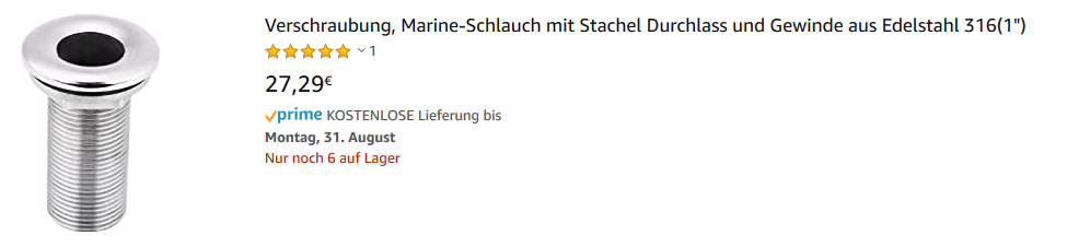

Ohne mich jetzt in die Details dieser Frage eingelesen zu haben, weiss ich, dass es sogenannte Tankdurchfuehrungen fertig zu kaufen gibt. Sind teilweise aus Messing und wie der Name sagt, dafuer gedacht Tankwaende zu durchtunneln. Auch im Modellbaubereich kann man dazu fuendig werden. Habe da vor einiger Zeit aus anderem Grund danach gesucht.
P.S: Hier gibt's noch weitere Anregungen, wie man die Durchfuehrung / Schottverschraubung loesen koennte, wenn man ueber die entsprechenden Werkzeuge (Drehmaschine) verfuegt: Richter-Tankverschluss
P.P.S: Auf der Website von Pumpen Peters finden sich noch mehr Anregungen, quasi wie im Schlaraffenland: Gewindefittings | Pumpen Peters
und hier noch besonders "pomfortionoes":
Schottverschraubung 3/8 AG 1/4 IG, 8 er Abgang, beweglich, 90 Grad | Pumpen Peters

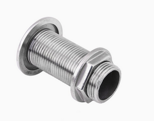

Hab schon im Sanitär/Garten/Boot/Modellbaubereich gewühlt...nix passendes gefunden.
Das was dem am nächsten kommt sieht so aus:
ist aber leider zu groß (1/2" oder 1") um einen Benzinschlauch mit 8mm Innendurchmesser direkt draufzustecken.
Bis zum Winter ist ja noch Zeit die Idee reifen zu lassen..und da ich auch "einen begabten Dreher" kenne dürfte das Bohren/Abdrehen einer "Linsenkopfschraube mit Flansch" wie oben dargestellt/beschrieben kein Problem sein.

@SQ18: toller Fund (die Variante mit beidseitig Nippel) !
Spart Aufwand; einfach einseitig abflexen - fertig.
Lieferung hat bis Ende Korsika Zeit (mitte Oktober). Habs mal in 0,31 bestellt....
