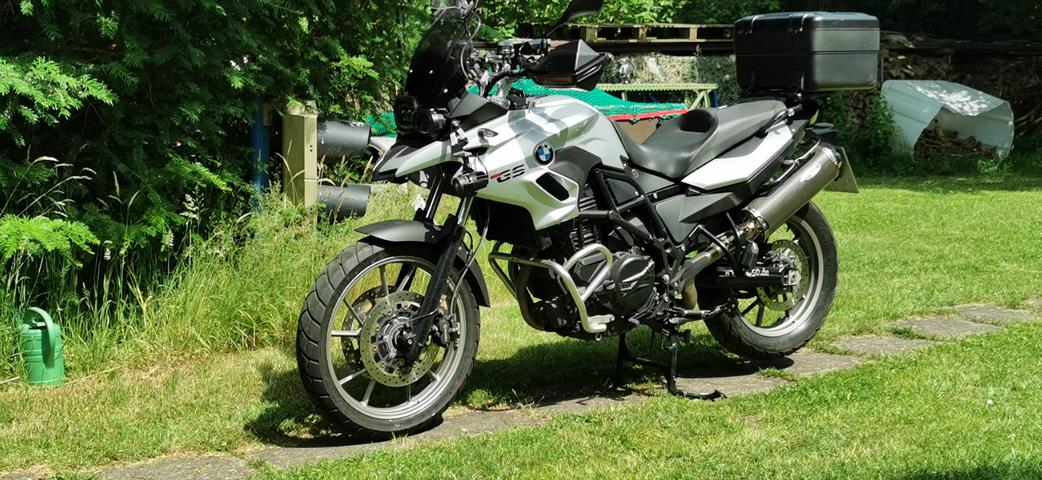

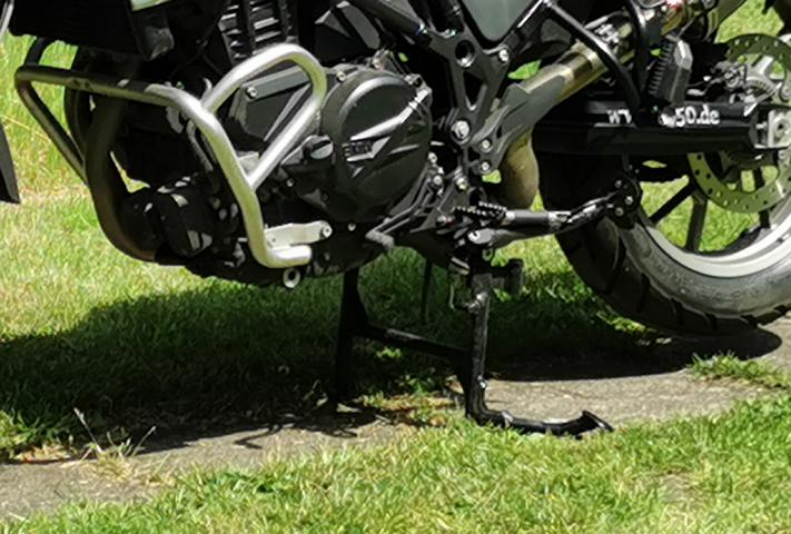

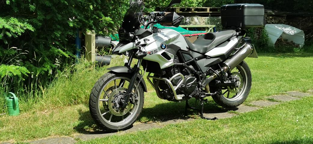

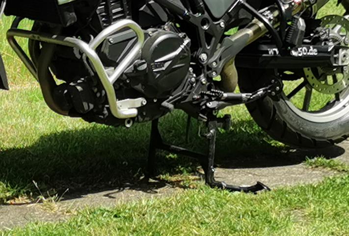

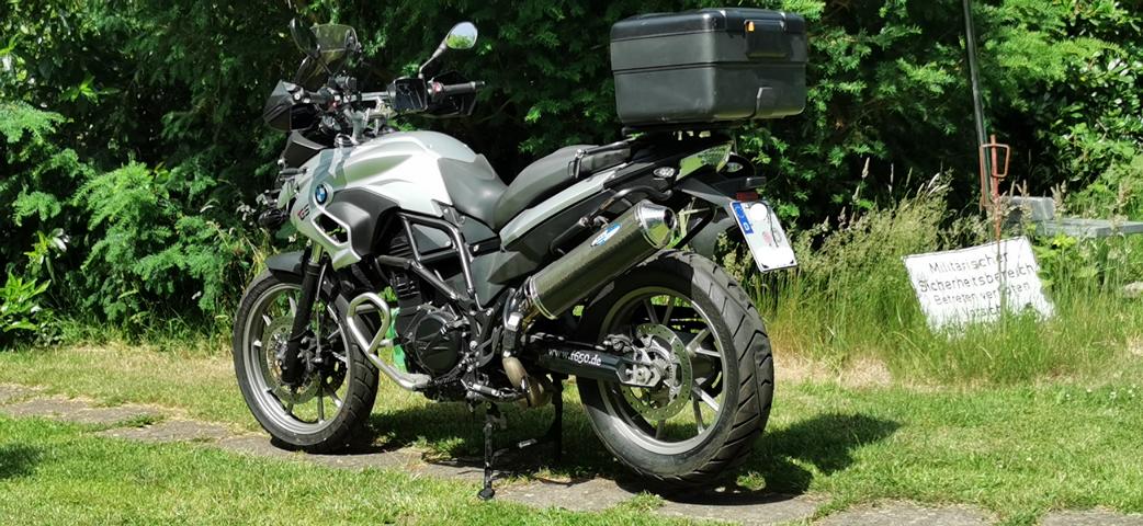

Hier die gewünschten Fotos:
Langsam glaube ich der Händler hat mir verschwiegen das er mir eine tiefergelegte F 700 GS verkauft hat,oder er wußte es selbst nicht,war keiner von BMW.
Ich benutze zu 95 % auch nur den Seitenständer,da ich aber immer wieder gelesen habe wie leicht sich die 700er aufbochen läßt, wollte ich der Sache doch einmal auf den Grund gehen.
Gruß Jürgen

Vielen Dank für die Infos.
Nach Euren Angaben habe ich tatsächlich eine tiefergelegte.

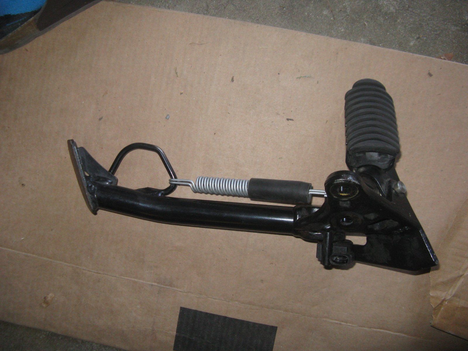

Hi,
das auf dem Bild ist aber der Seitenständer :ohnmacht:
