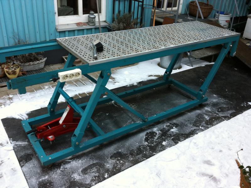

Hallo Ihr Schrauber,
genauso seh ich das auch:
Eine Profibühne muß es nunmal abkönnen, daß sie werktäglich mehrfach rauf- und runtergefahren und entsprechend belastet wird.
Aber simmermol ehrlich:
Ich mach an allen meinen Mopeds schon immer ALLES stets selbst. Und dabei kommt die Bühne sicher nur zu einem Bruchteil an jährlichen Einsätzen, verglichen mit einer Profiwerkstatt.
Und für diesen Zweck reichen die anfangs beschriebenen Bühnen wirklich dicke aus. Und wer die Bühne samt draufstehendem Moped zum Kippen bringt, sollte sich besser ein anderes Hobby suchen...oder seine Q in die Profiwerkstatt bringen.
Die o. a. MHBs, die ca. 120 kg wiegen, lassen sich problemlos und ohne Hilfe bspw. seitlich hochkant an die Garagenwand stellen und nehmen dort für 350 Tage im Jahr max. 20 cm an Garagenbreite weg.
Das feuerrote Teil war sicher eine meiner guten Investitionen...
Investiert das gesparte Geld lieber in sauteure Hazet/Facom/Dedore...Werkzeuge, da habt Ihr wirklich lebenslang Freude dran!
Grüße,
Rainer, der elfer-schwob

Hallo 11er-Schwob,
bei Deiner Bühne ist ja auch richtig Material verbaut.
Im Gegensatz zu den exemplarisch aus der Bucht gefischten Teilen
ist bei Deiner der Hebemechanismus "über Kreuz" verspannt (verschweisst),
die Achsbuchsen haben ca. 30 mm Durchmesser etc.....
das ist ja wohl ein bischen was Besseres.

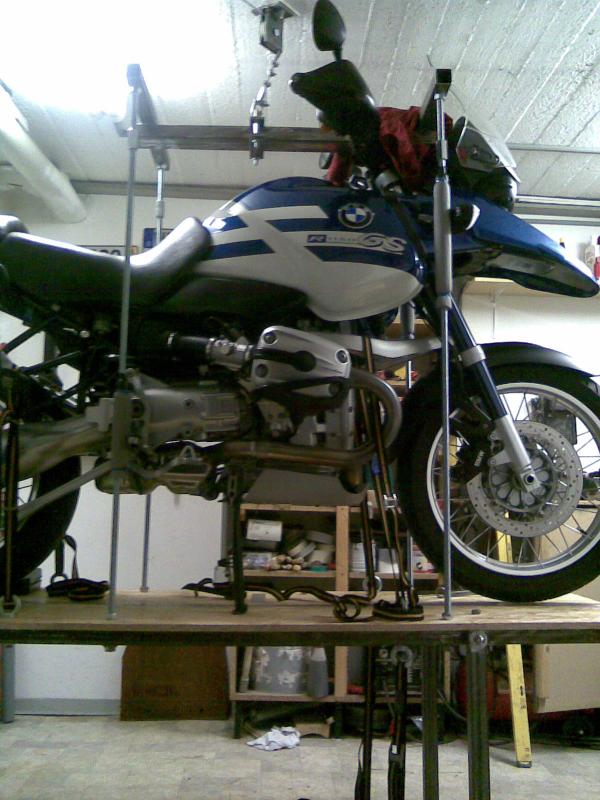

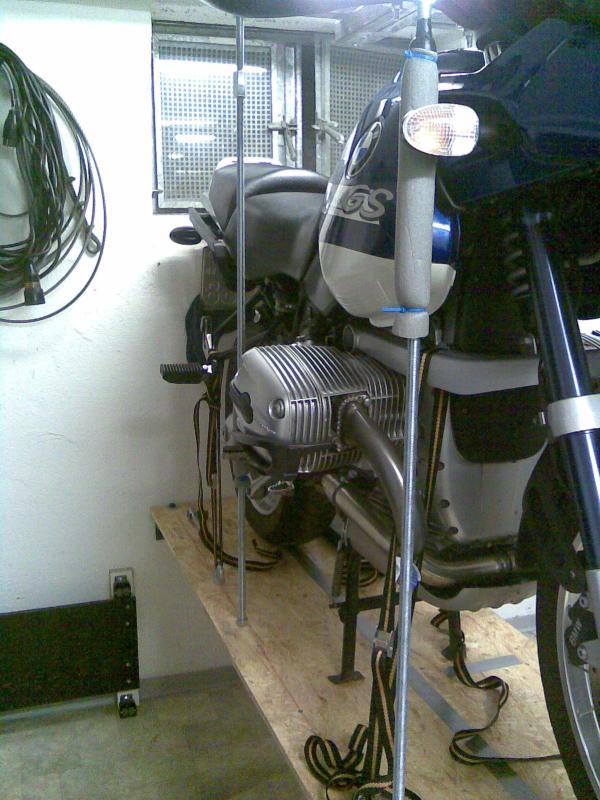

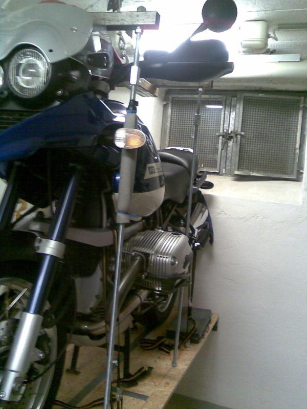

habe mir meine Bühne aus Platzgründen selbst gebaut:D.
Material: 40er Vierkanteisen,USB-Platte, 16er Gewindestäbe, Drahtseil und einen Kettenzug.
Gruß Dirk

Auch eine Möglichkeit, Stabil gemacht, aber die Stäbe würden mich mehr stören als evtl. die Gurte. Gut, kommt darauf an was der Arbeitsumfang ist.
Hallo Klaus,
die Gewindestäbe kann ich abschrauben(Muttern unter den Rahmen geschweißt):D
An einem Samstag zusammen gebaut, plus Bierpause und Fachgesimpel mit nem Kumpel:D:D:D
Gruß Dirk

OK Dirk hinten hast du's wohl an das Wandschachtelrohr aufgelegt und vorne 2 Stützen? Die sah ich nicht gleich, dann kann das Zuggeschirr weg, klar. Nun ist es schlüssig das Konzept, und günstig.

Hallo Christian,
ist exakt baugleich mit der hier:
http://www.ebay.de/itm/Motorrad-Heb...?pt=Hebe_Hydrauliktechnik&hash=item256b0e8d02 (Anzeige)
Und mit 320 Euro bei Selbstabholung im Stabilo-Markt preislich voll i. O.!
Grüße vom elfer-schwob
