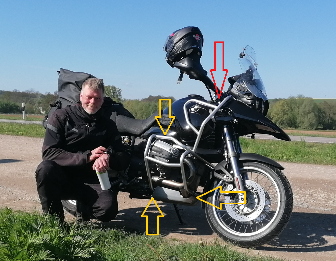

Überall wo sich die Pfeile befinden, ist ein Befestigungspunkt des Bügels.
Ober verläuft der Bügel vor dem Cockpit und ist an der Halterung vom Rahmenkopfstück mit befestigt.
Gruß Ronny

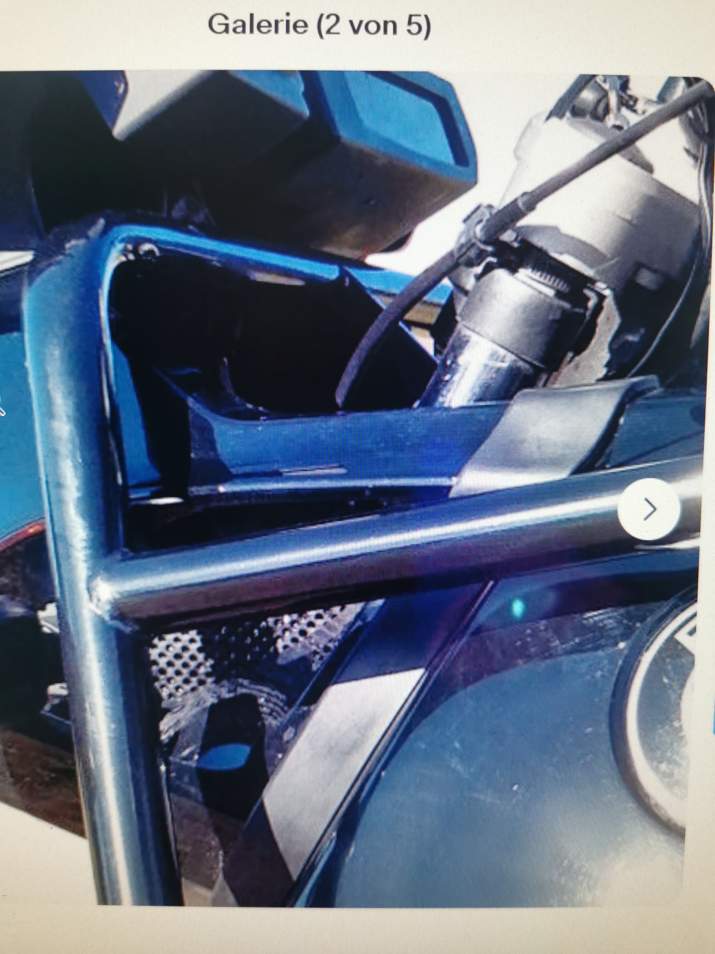

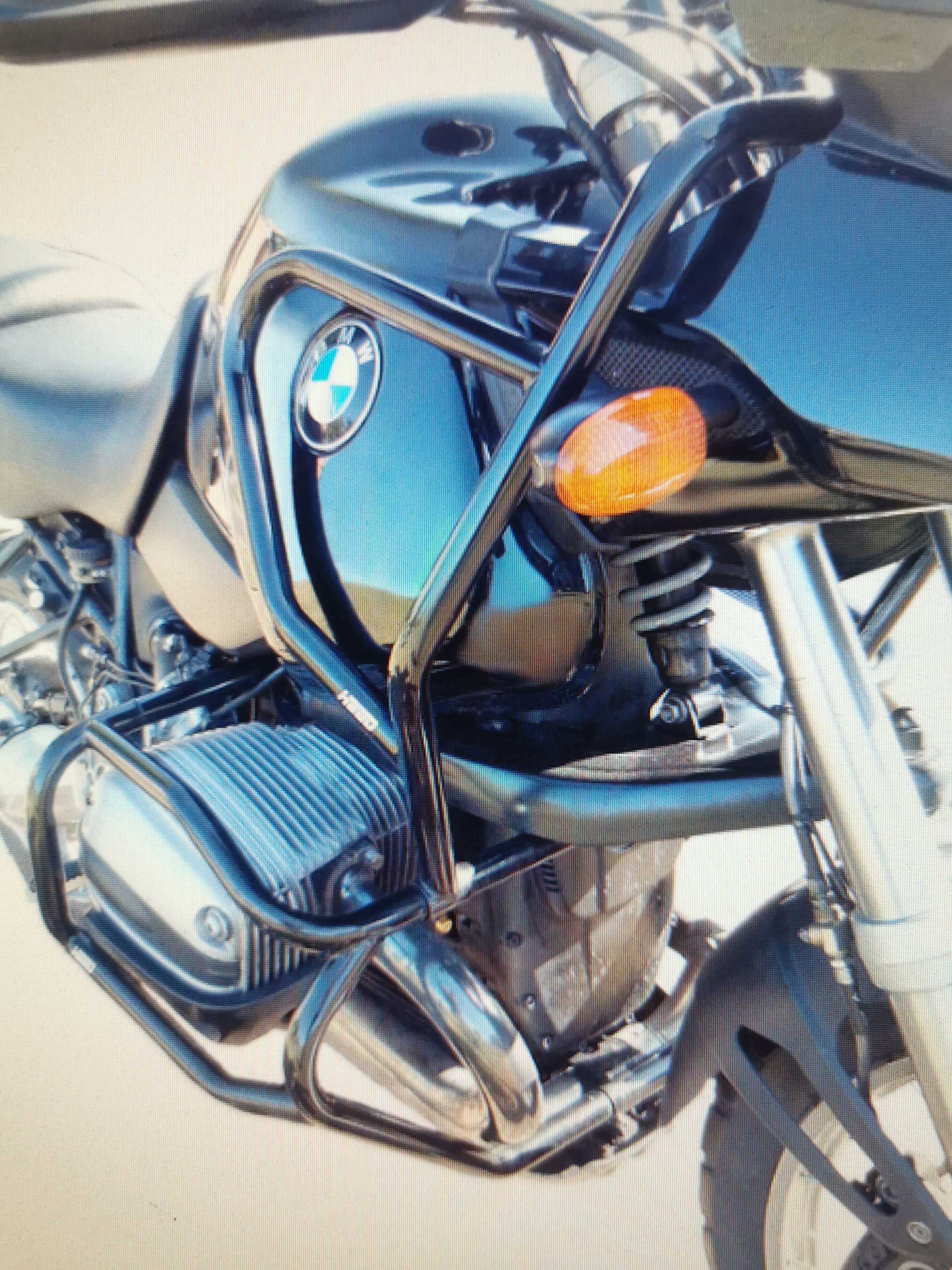

Moin Ralf, dann will ich auch mal was vernüftiges beitragen ;-)
Ich habe gerade das hier gefunden und es sieht so aus, als ob der obere Teil, ausser unten auf der Querstrebe keinen Befestigungspunkt hat.
Gruß von mir
PS Guck mal hier ein alternative....

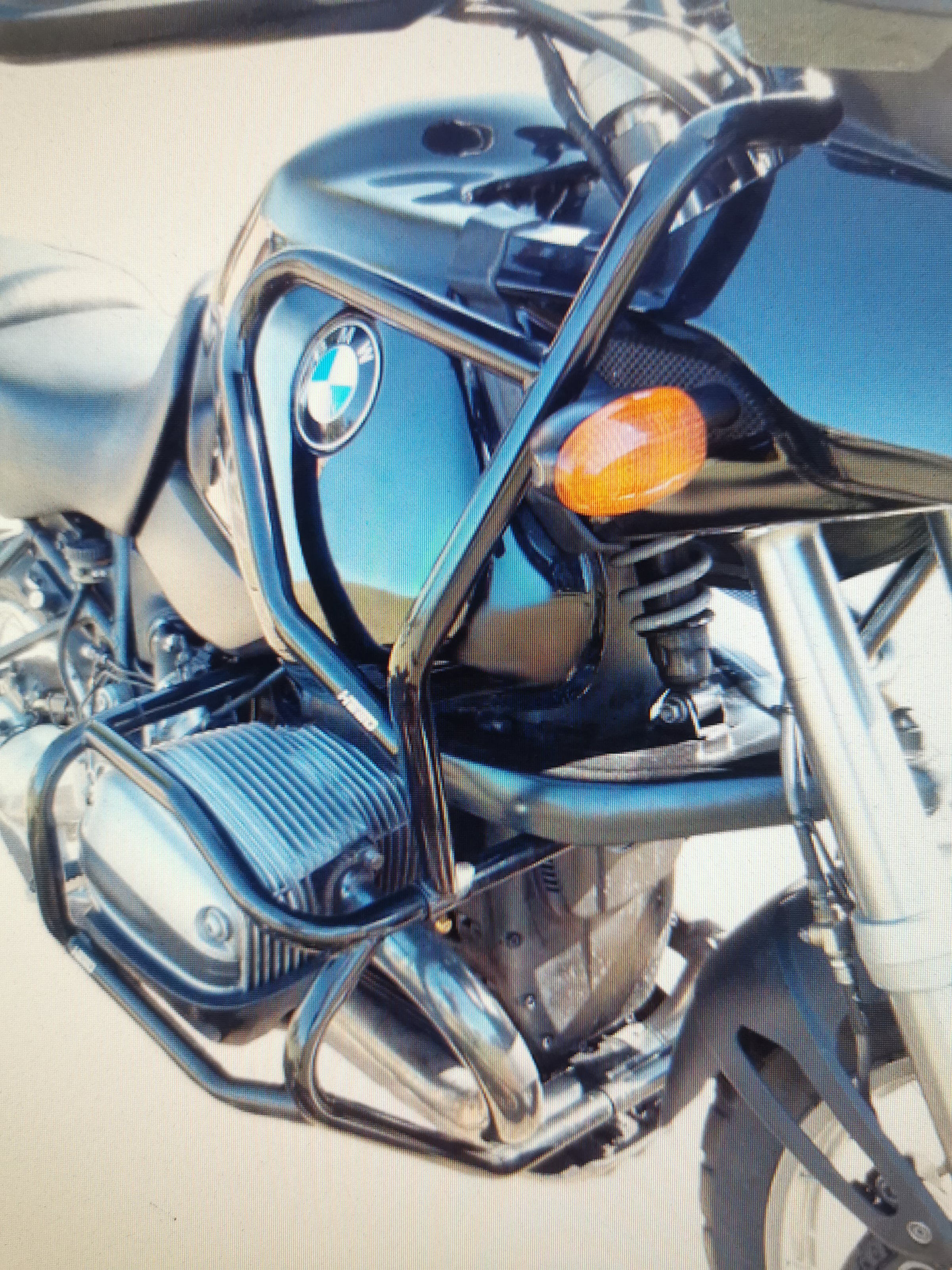

Sturzbügel für BMW R 1150 GS Bj. 99-04 schwarz, 263,95 €

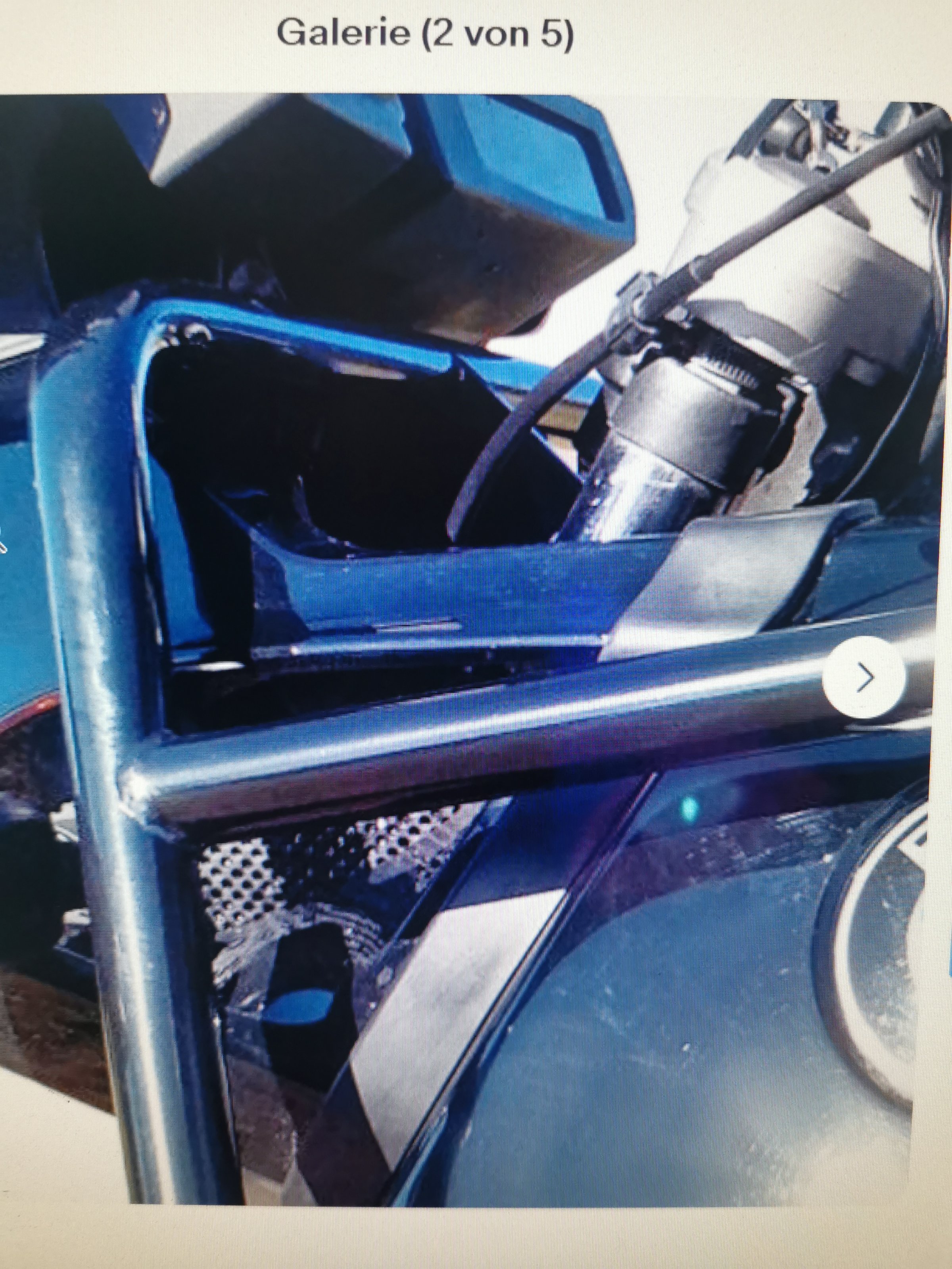

Hallo

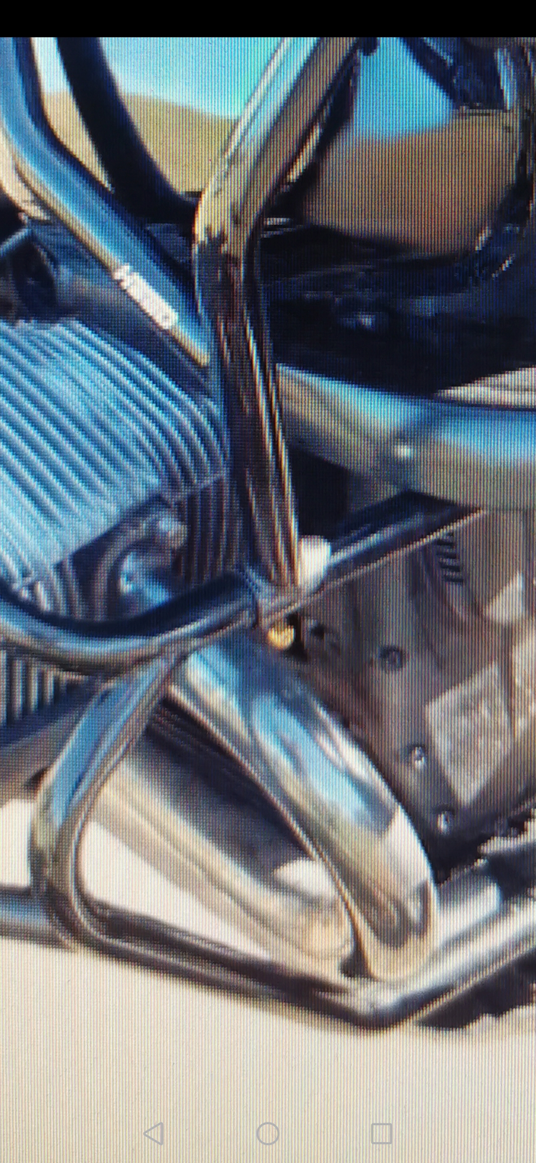

Auf dem ersten Bild, kann man zwar kaum erkennen, ist mittig ein Halter welcher richtung Lenkkopf geht.
Auf anderen Verkaufsanzeigen in der Bucht , kann man bei den Silberfarbenen auch etwas erkennen.
Es sind wohl immer die von Heed.
Vieleicht hat ja jemand so einen Montiert und kann ein Bild machen, währe super.
Ralf

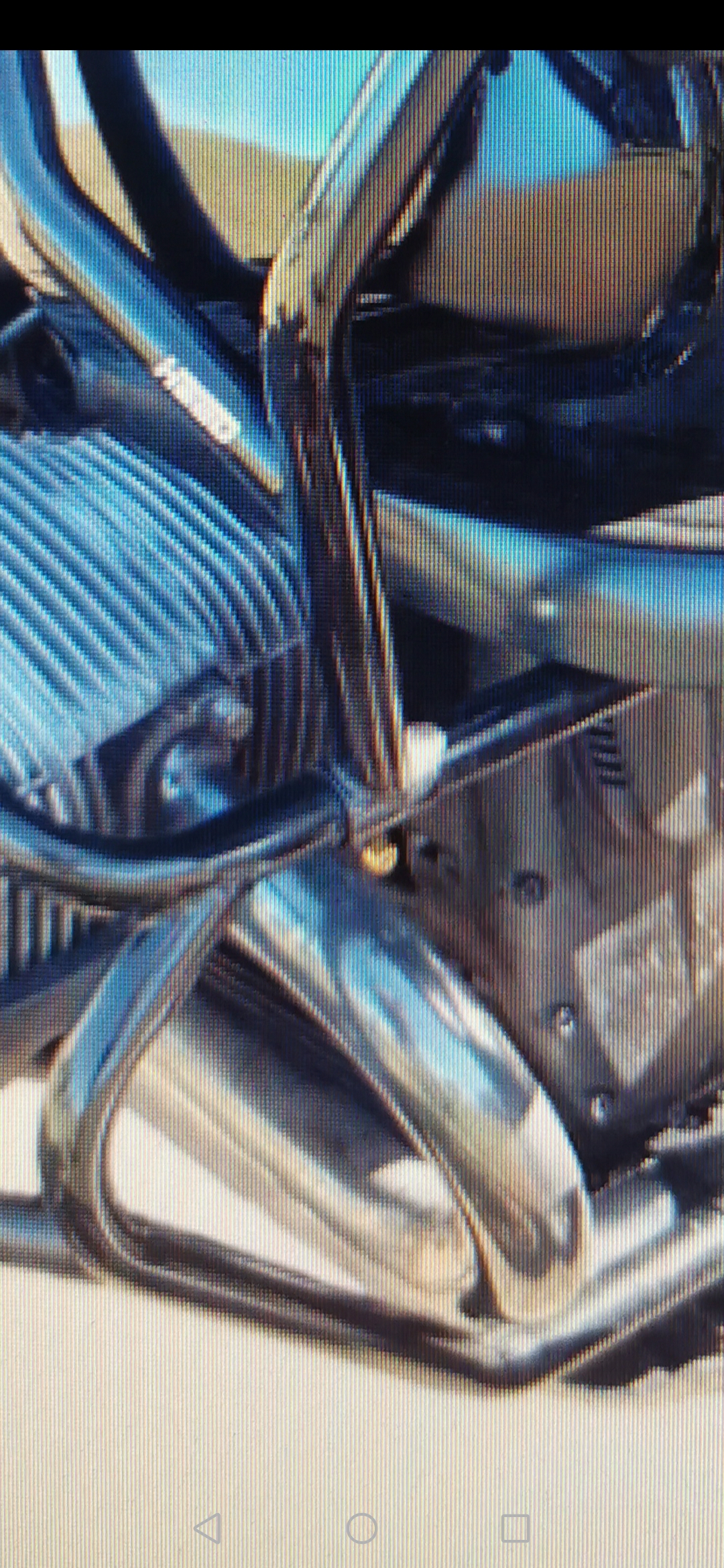

Guten Morgen,
genau, auf dem ersten Bild ist die Strebe zu erkennen, ich hatte es leider gestern vergessen zu fotografieren.
Gruß Ronny
