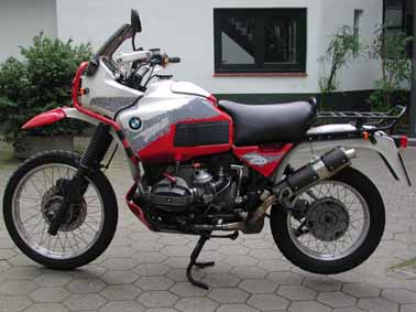

...Gab's den nicht mit nem integrierten Scheinwerferschutz, war das nicht die 100er GS PD????

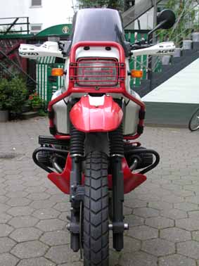

Gab es original an der PD und die Teile waren schutzmässig nicht so schlecht.
Abgesehn davon für einen Schutzbügel optisch gar nicht mal so schlimm...

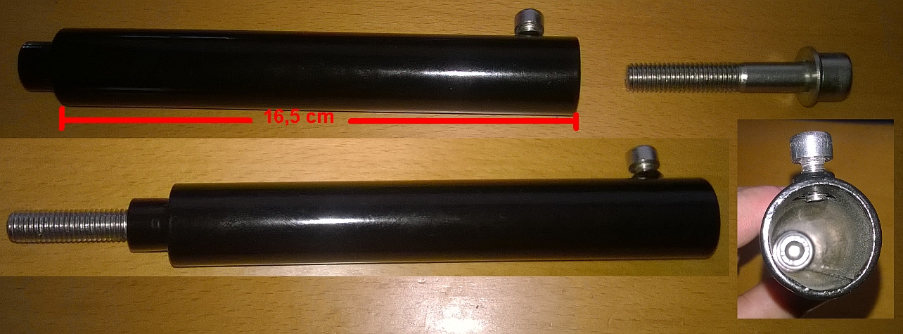

Hallo zusammen! Hab mir den Heed-Rahmen leider gekauft, bevor ich diesen Fred las :(. Bei dessen Montage tauchte eine Frage auf, die hoffentlich einer hier beantworten kann, so er Heed-Besitzer ist.
Ja, kann ich. Ja, bin ich. :)
Und zwar zum benötigten Werkzeuch. Hier soll offenbar eine Schraube in ein Rohr eingeführt und an den Motor geschraubt werden. Die Verlängerung meiner Knarre wäre ja lang genug, aber die Stecknuss passt nicht ins Rohr (Durchmesser). Extra langer Imbus vielleicht? Aber abgesehen von der extrem schlechten Greifbarkeit ..wie kann man das richtige Drehmoment erreichen?
Ich habe es so gelöst:
»Schlanker« 10er Steckschlüssel mit Bit auf 8er reduziert, dann kann man ins Rohr hineinfahren:
Da man sowas natürlich dutzendfach daheim herumliegen hat -> ich habe es mir von einer Werkstatt ausleihen können.
