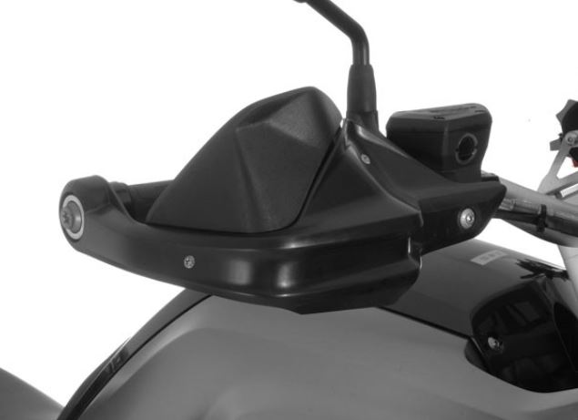

In der kalten Jahreszeit montiere ich die Spoiler von TT für die Handprotektoren. Die Handoberseiten sind dadurch effektiv vom Fahrtwind geschützt und die Griffheizung wird nur noch selten benötigt.
