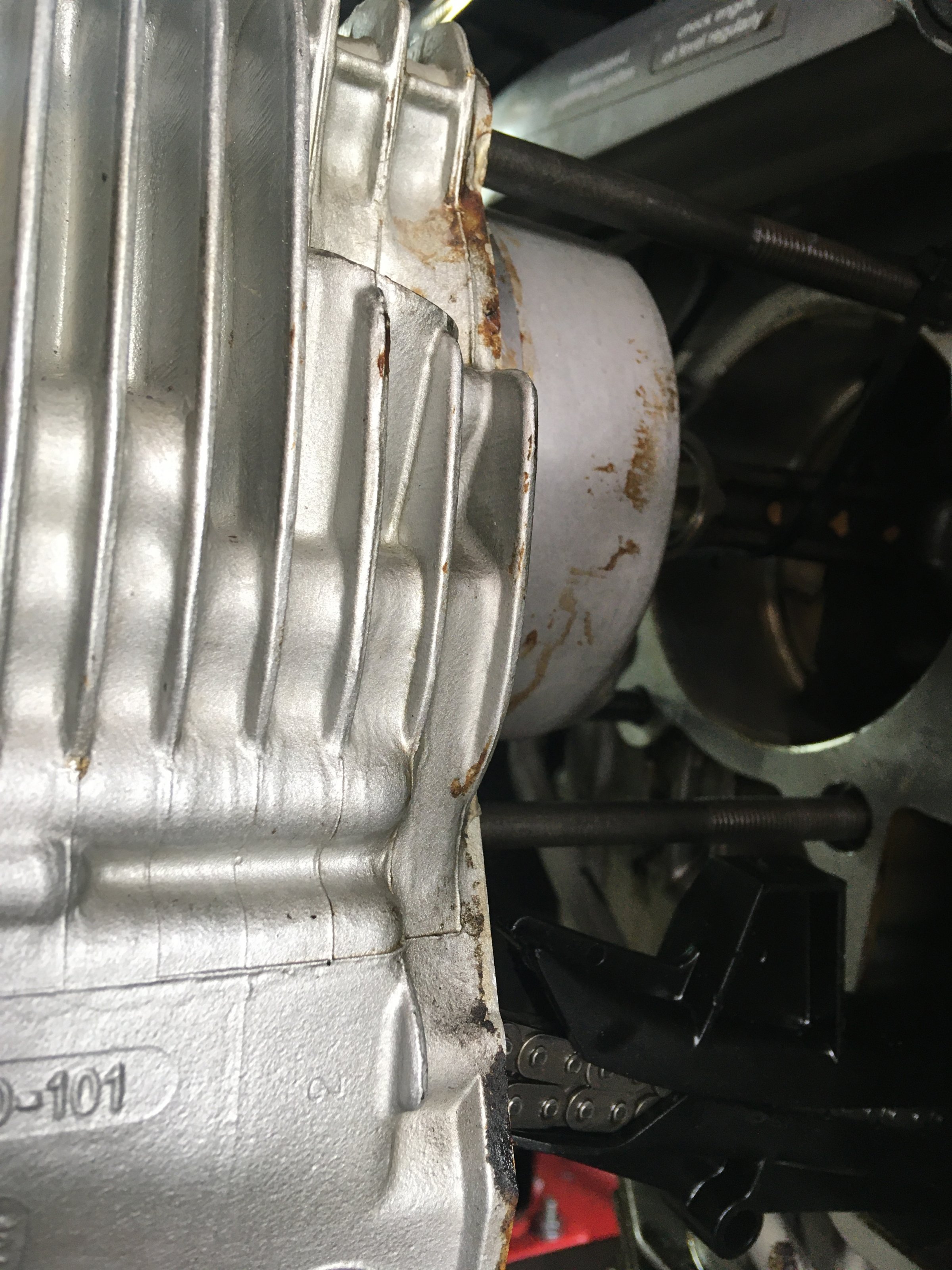

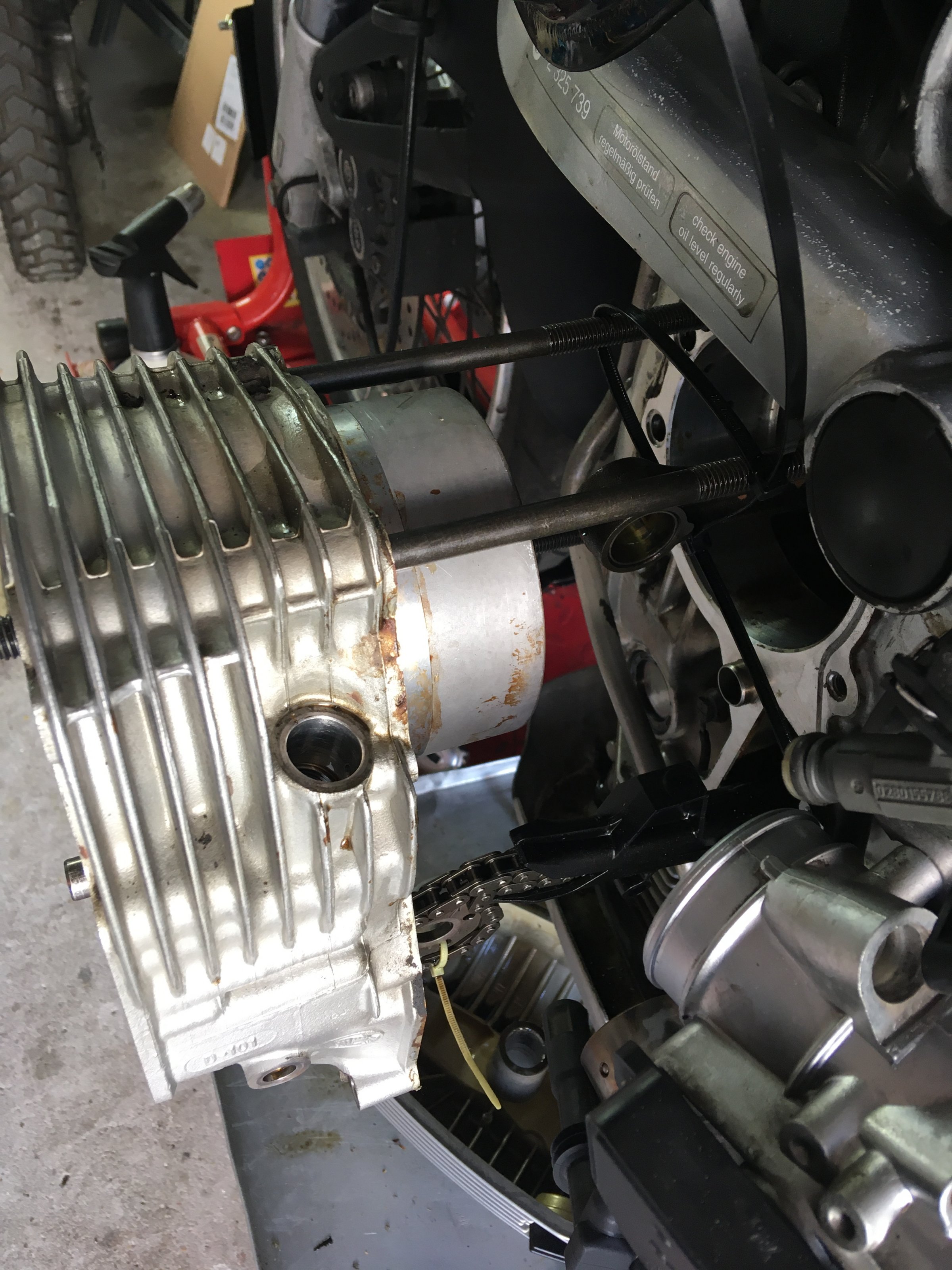

erwischt! touché!
an dieser einen schraube (pro seite) spiel ich gerne rum...
aber halt nur 1mal pro moped.
denn warum soll was mit 0,4 mm vor sich hinklappern wenn mit 0,05 friede ist?!

hi larsi,
ja, der wäre mir auch einleuchtender gewesen als der tatsächlich betroffene untere hintere.
aber wie auch immer: das ganze gelumpe muß ab und das gewinde neu.
noch kurz ot:
ich hatte erst mal große augen, als sohnemann seine 2-ventiler 1000er mit dem linken fuß auf dem zyl. stehend ankicken wollte.
dachte, dem reißts gleich die stehbolzen raus...obwohl er in die u85er gewichtsklasse gehört.
ich hab tatsächl. keine ahnung, welche kräfte da wirken müssen, um den zylinder vom motor (zumindest teilweise) abzuknicken...
A bissl mehr brauchts schon.
Ein Fels am Straßenrand - oder eine gnadenlos hohe Verdichtung
in Verbindung mit fahrlässig konstant hoher Drehzahl auf der AB
kostete mich 3 Helicoil und eine Gewindebuchse an der G/S
mit 1000er Zyl. (um 1,6 mm abgedreht....)
:unsure:
Grüße, Cowy

Sodele!
Die TimeSert-Buchse sitzt, paßt und fluchtet...
Ganz ganz herzlichen Dank an ZTino für Deine freundliche zeitweilige Überlassung Deines TimeSert-Schätzkästchens!!!
Ich hab mir wirklich den blödesten der 4 möglichen Stehbolzen "ausgesucht":
Der untere hintere ist gleichzeitig Ölkanal für den Rücklauf vom Zyko. Drum sitzt dessen Gewinde deutlich zum Motorinneren versetzt und nicht bündig zur Dichtfläche. Würth-Bohrer und Schneidwerkzeuge sind geradeso lang genug gewesen.
Ob´s hält wird sich nach Eingang der bestellten Kleinteile zeigen.
Ihr dürft Daumendrücken!
Grüße vom elfer-schwob
