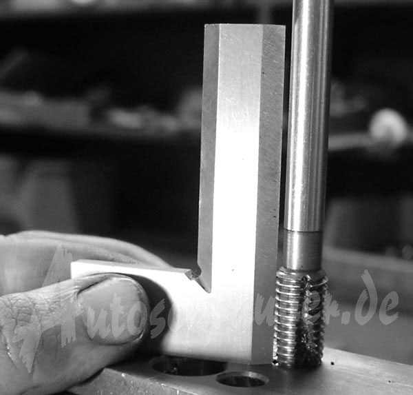

wir nutzen auch immer die Time-Sert. Nie Probleme damit gehabt.
Entgegen der Produktbeschreibung machen wir trotzdem immer einen Tropfen Hochfest (grün) drauf.
Der dünnflüssige Kleber schließt die letzte Pore so vorhanden und gibt das letzte Quäntchen Sicherheit und die Buchse sitzt für alle Ewigkeiten.
Man muss halt bissel "Gas geben" beim Einbau und einen zweiten Schweißtropfen einsetzen... :rollleyyes:
Das schöne daran ist auch die Dünnwandigkeit der Buchse durch die syncron laufenden Gewinde.
Achso wegen der Winkligkeit:
Hab ich mal so gelernt
Quelle: Autoschrauber.de
Grüße Volker
