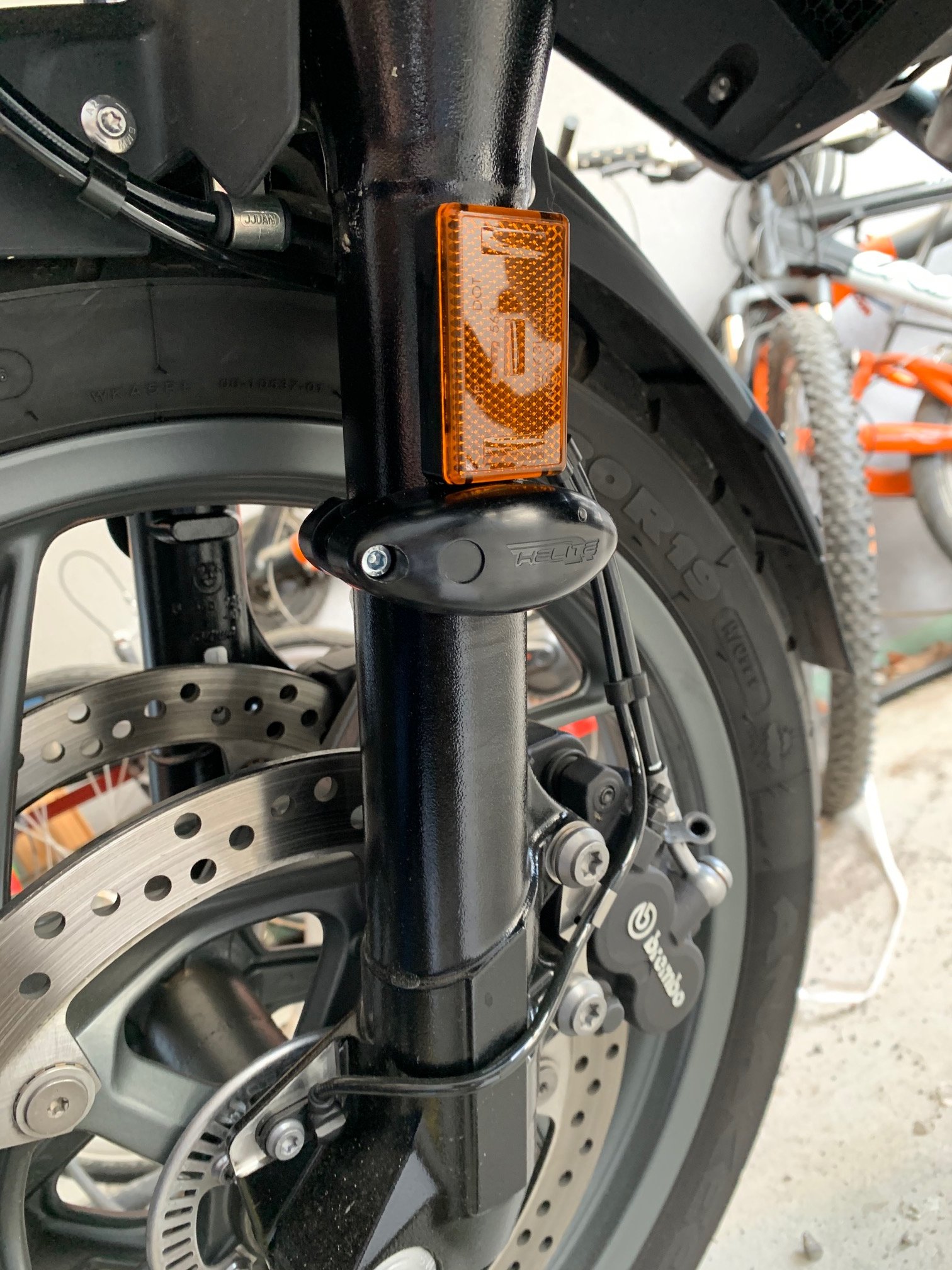

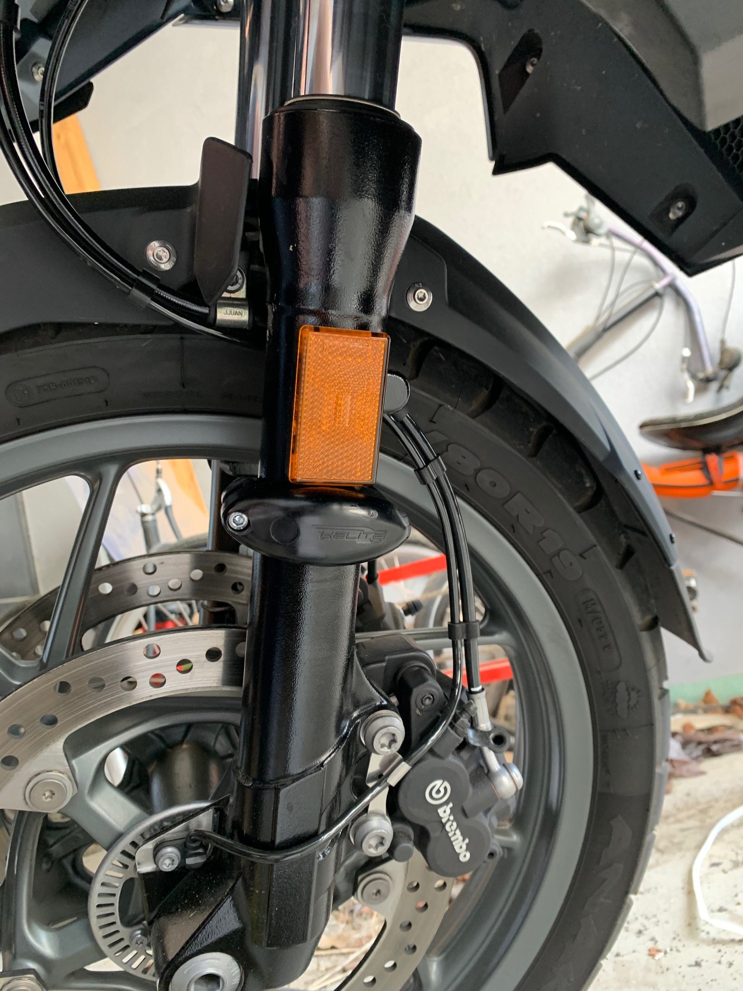

Bin fieberbedingt ausgefallen - werde das morgen oder übermorgen erledigen. Foto kommt.

Ernstgemeinte Frage - ist das die korrekte Position für den Sensor?
Müsste der nicht ans Standrohr?

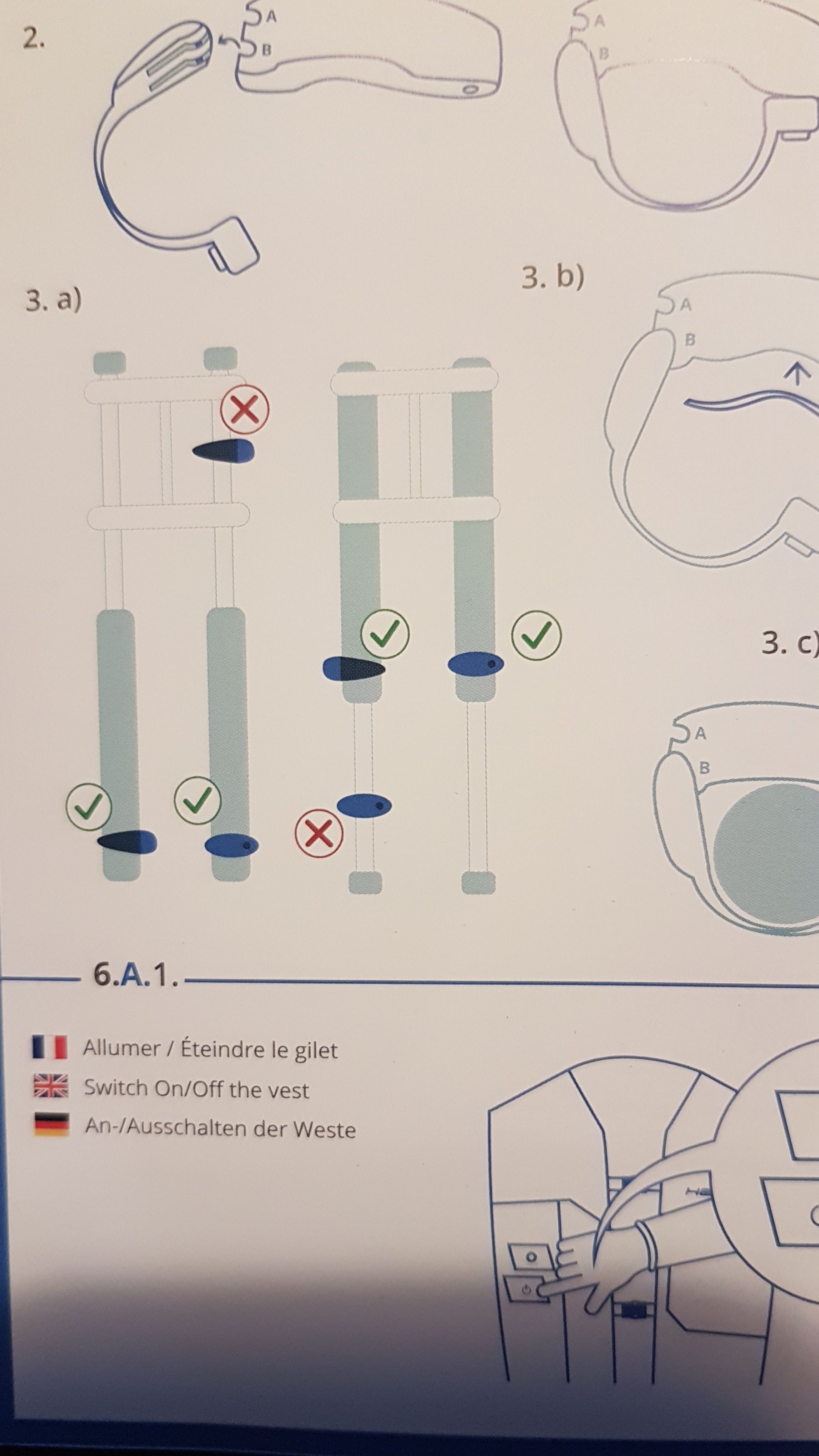

Genau das hätte ich auch gedacht. Hier mal ein Foto der Montageanleitung. Die Positionen des Sensors unterscheiden sich imho deutlich. Links Telegabel wie bei der GS. Dort wird der Sensor an den ungefederten Hülsen befestigt. Rechts: Upside down Gabel = Sensor ebenfalls an Hülsen, hier aber in deutlich ruhigerer Lage.
Dazu habe ich Helite angeschrieben und zur Sicherheit nochmal nachgefragt. Man antwortet umgehend und versichert mir, dass die Montageanleitung so richtig ist. Wahrscheinlich wird der Sensor eine Schlaglochpiste von einem Einschlag in ein Hindernis unterscheiden können.

Achtung, der Sensor gehört, wie bei mir verbaut, auf das Aussenrohr. Wird er auf dem Innenrohr verbaut, kann er beim Eintauchen der Federung zerstört werden (auf die Idee ihn ans Standrohr zu verbauen bin ich nicht gekommen :) ).
...hmmm - wenn es das Tauchrohr schafft über / durch die untere Gabelbrücke zu flutschen brauchtst Du auf alle Fälle die Weste ;)

Ohne die Montageanleitung wäre ich davon ausgegangen, dass der Sensor bei der 1200er oben an das Standrohr kommt und zwar wie auf dem linken Bild mit dem roten Kreuz. :smile:So kann man sich täuschen.
