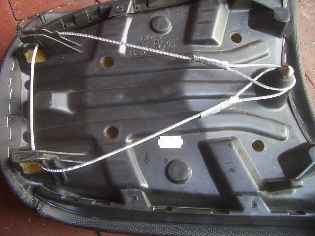

Einfaches Mittel
ich hatte auch immer das Helmschloss vermisst, wenn ich mal für kurze Zeit das Motorrad abgestellt hatte. Und die Fummelei mit dem "Haken" unter der Fahrersitzbank fand ich ziemlich umständlich.
Hier mein Tipp - mal wieder "auf die billige Tour":
Man kaufe im Baumarkt einen Meter dünnes, kunststoffummanteltes Stahlkabel für 1 Euro, forme an den Enden jeweils eine Schlaufe und sorge dafür das diese sich nicht aufziehen/-reissen lassen. (Hatte ich mit einem Behelfstakling mit dünnem Draht gemacht.) Mit Schrumpfschlauch die Verbindung schützen - Fertich!
Wie man sieht, passt mein Kabel perfekt unter die Beifahrersitzbank, so dass ich nur diese abzunehmen brauche, um das Kabel zu nutzen: Eine Schlaufe durch die Visiere der Helme schlingen, durch die andere Schlaufe, über den Befestigungszapfen der Beifahrersitzbank (da wo die Schlaufen auf dem Foto jetzt auch sind) und Sitzbank aufs Mopped.
Das hält sicher keinem guten Seitenschneider stand, aber schreckt den einen oder anderen Gelegenheitsdieb ab.

Haaaaaaaaaaallllooooo - ja isses denn die possibility....?
wie der EINE oder ANDERE BEREITS SCHRIEB - es geht hier um einen BMW Systemhelm... DA KANN MAN DAS KINNTEIL ABMACHEN
:rolleyes:

Wenn jemand weiß, wie das Kinnteil weg geht, der hat in der Regel schon einen BMW Systemhelm.
Der besoffene Mofapilot mit Migrationshintergrund wird aber vor dem Drahtseil zurückschrecken und sich einen Helm aussuchen, der gar nicht abgeschlossen ist.
...korrigiert mich wenn ich irre..
Ist ja schon klar! Aber der Fred heißt "Helmbefestigung an der GS", deshalb habe ich mir erlaubt, für die mitlesenden Normalhelm-User einen bescheidenen Tipp zu posten.

Seil mit Nummerncode!!!!!!!!!
war in Sardinien,beide helme mit diesem Seil gesichert,Schloss u.helme nach einer halben Std.weg.Seil lag durgeschnitten am Boden.
lg:confused:
