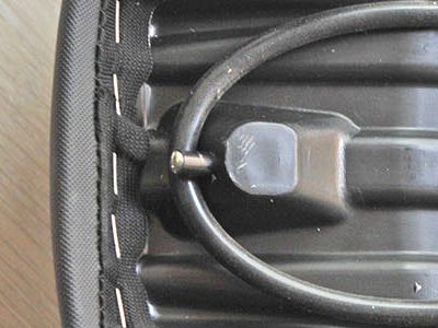

Habe das Seil daher zusätzlich mit einem selbstklebenden Kabelhalter

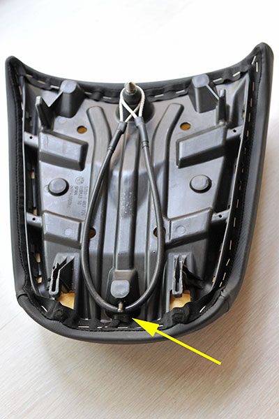

es geht noch einfacher. Eine Schraube mit Hülse an der richtigen Stelle reicht aus ;-)
Die Biege-Elastizität des Stahlseils sorgt dafür, dass das Seil leicht gespannt ist und deshalb nicht abrutscht.

hbokel
ist von Abus und 15 cm länger.
hätte ich das eher gewusst... Die zusätzlichen 15 cm sind vorteilhaft, wenn man zwei Helme anschließen will. Mit der kürzeren Version ist das etwas fummelig. Ein Nachteil des Abus-Seils könnte allerdings die dünne Ummantelung sein, die einen stärkeren Druck auf die Dichtlippe am Helm ausübt (das kurze Seil hat einen weichen Siliconmantel).

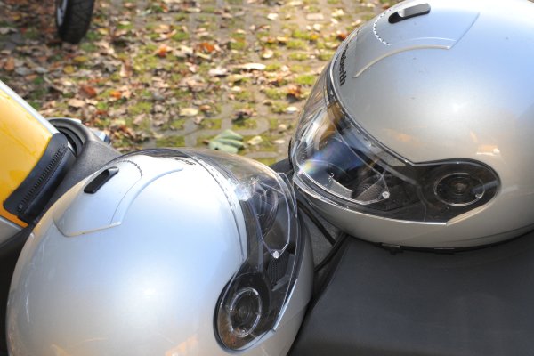

...ich habe mir dieses Seil bestellt...
http://www.globetrotter.de/de/shop/detail.php?mod_nr=127703&GTID=9eb1deee7b60c30c4993569dfdddb2c6a38
Es kostet nicht mal die Hälfte, ist von Abus und 15 cm länger. Damit braucht es auch keine Schraube zum Einhängen unter der Sitzbank. Das Seil ist lange genug um es um die zwei "Nasen" zu legen mit denen die Sitzbank eingerastet wird. Vorne wie gehabt um den Verriegelungszapfen - voila ;)
