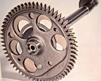

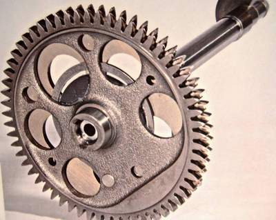

Weil ich auch eine 2007er R12GS fahre war dieser Thread interessant für mich. Auch wenn meine R12GS das Problem nicht hat : ich weiss gern was auf mich zukommen könnte.
Die beschrieben Konstruktion (Verspannungszahnrad auf Ausgleichwelle) ist auf beigefügtem Bild gut zu sehen.
MfG,
GSband
Wenn Du jetzt keine Probleme hast, wirst Du aller Voraussicht nach diesbezüglich auch in Zukunft keine bekommen.
Soweit ich das verstanden habe war es ein problem mit fertigungstoleranzen, die bei einigen wenigen 2007er zu dem beschriebenen Heulen geführt haben. Hier hatte man das Teil wohl noch nicht im Griff, da mit geänderter Konstruktion ab Modell 2007 verbaut.
Die aktuellen Modelle haben das gleiche Teil verbaut. Und alle heulen ein wenig. manche weniger und manche mehr. Bei uns war es eben extrem.
Meine 2006er ist von den mechanischen Geräuschen her ein Traum. Da klappert nix, da heult nix. Einfach traumhaft. Und bis auf die komischen Bremshebelaufkleber auch keine Rückrufe. Halt ausgereift. Und danach hat man halt wieder das eine oder andere geändert und schon gab es neue Probleme. Schade.
Gruß Thomas
