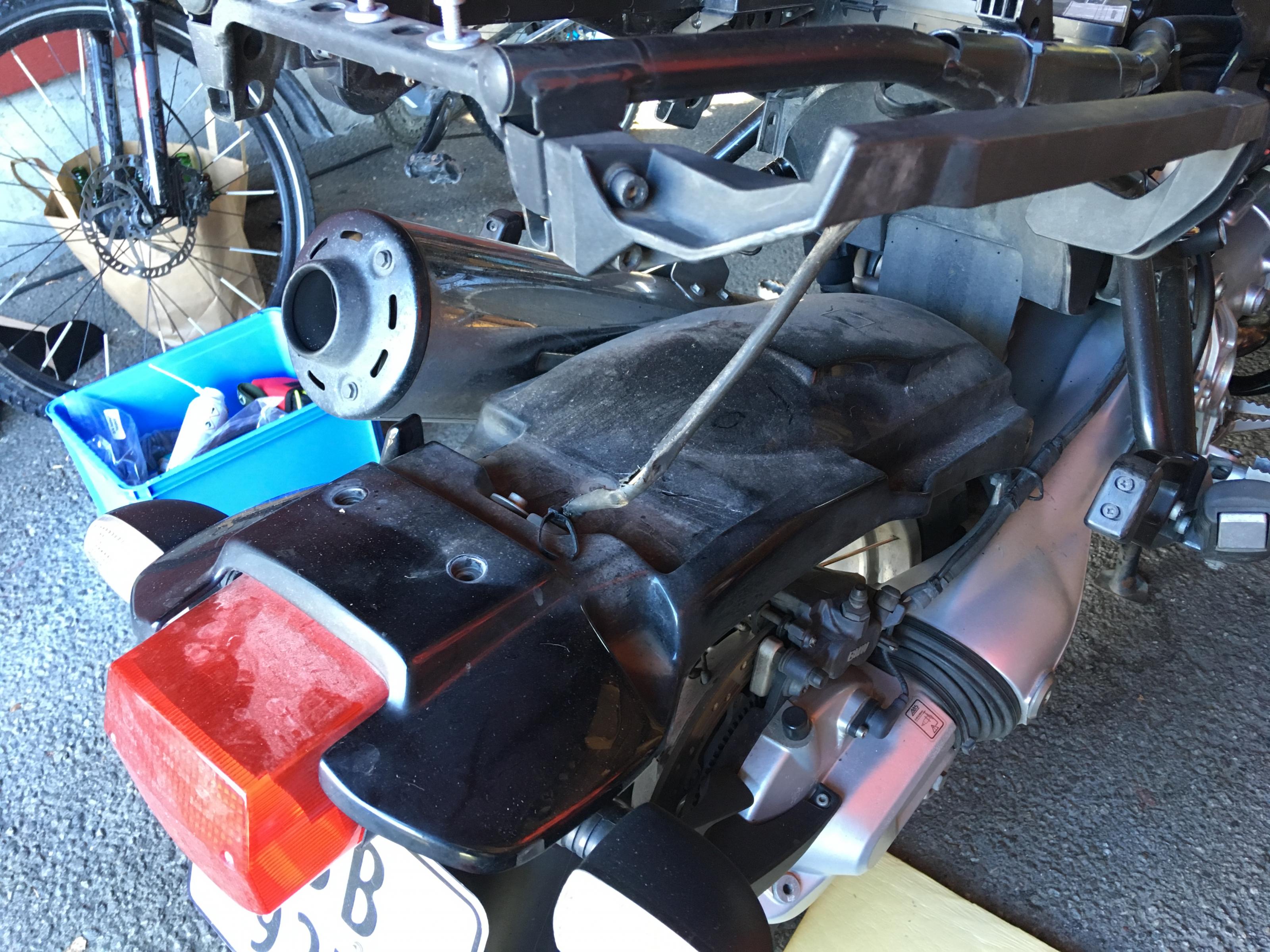

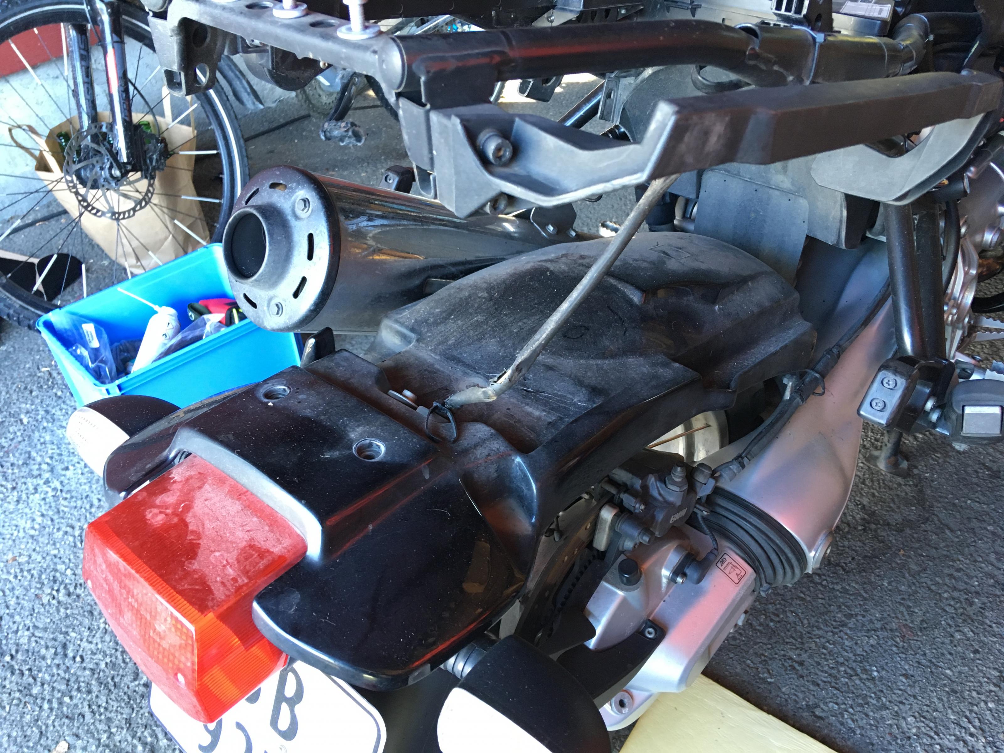

A) hinterer Kotfügel - Innenverkleidung auf dem Hinterreifen abgelegt
Nachdem die hintere Hälfte der Innenverkleidung entfernt ist (ist an der vorderen Hälfte eingehängt und li und re mit je einer Schraube gesichert) ist der Zugang zur Sitzarretierungsmechanik frei ...

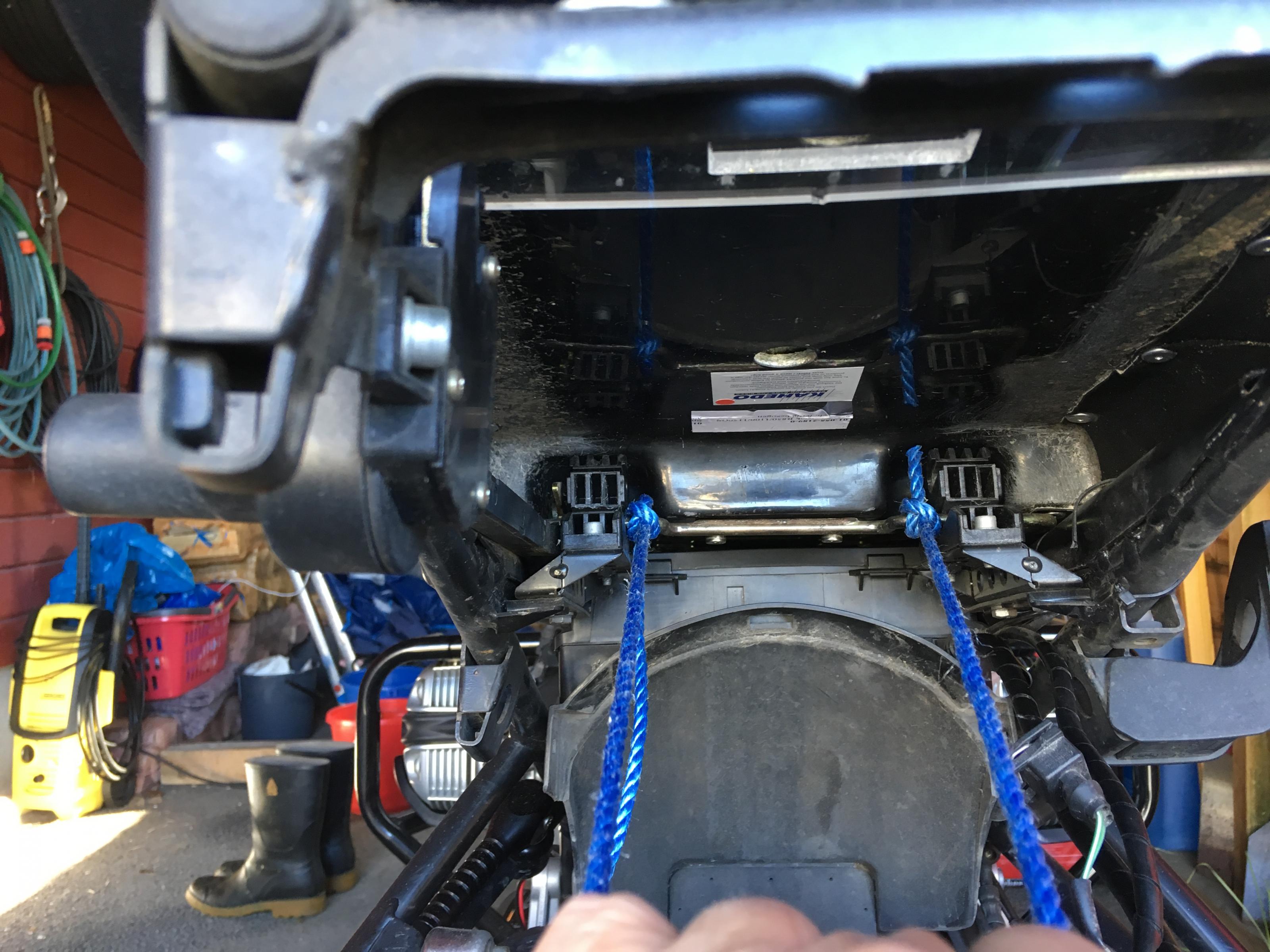

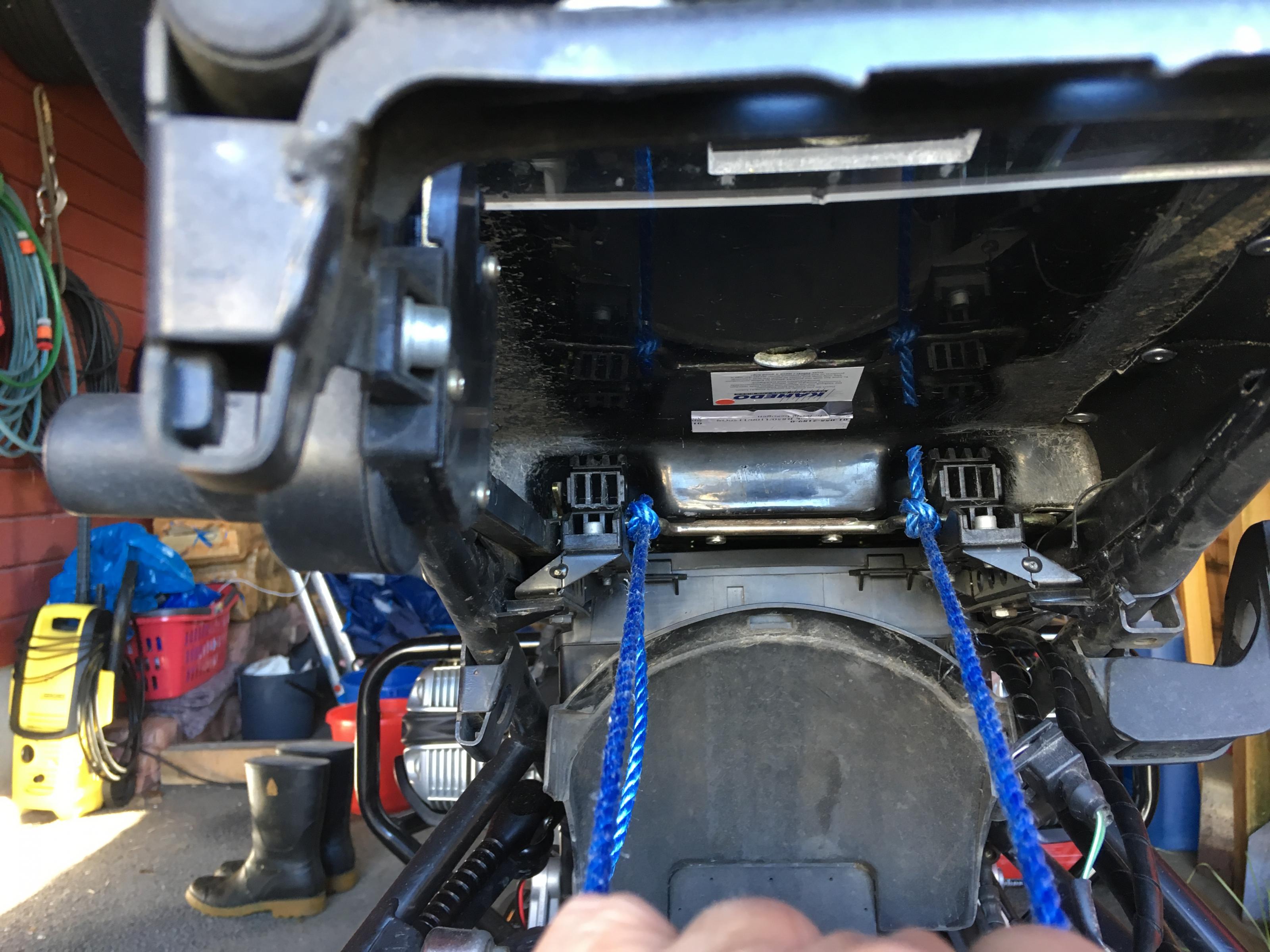

B) Zugleine am Haltebügel befestigt ... und dann kräftig nach hinten gezogen -> und schon isse frei, die Sch%@§-Sitzbank:furious:

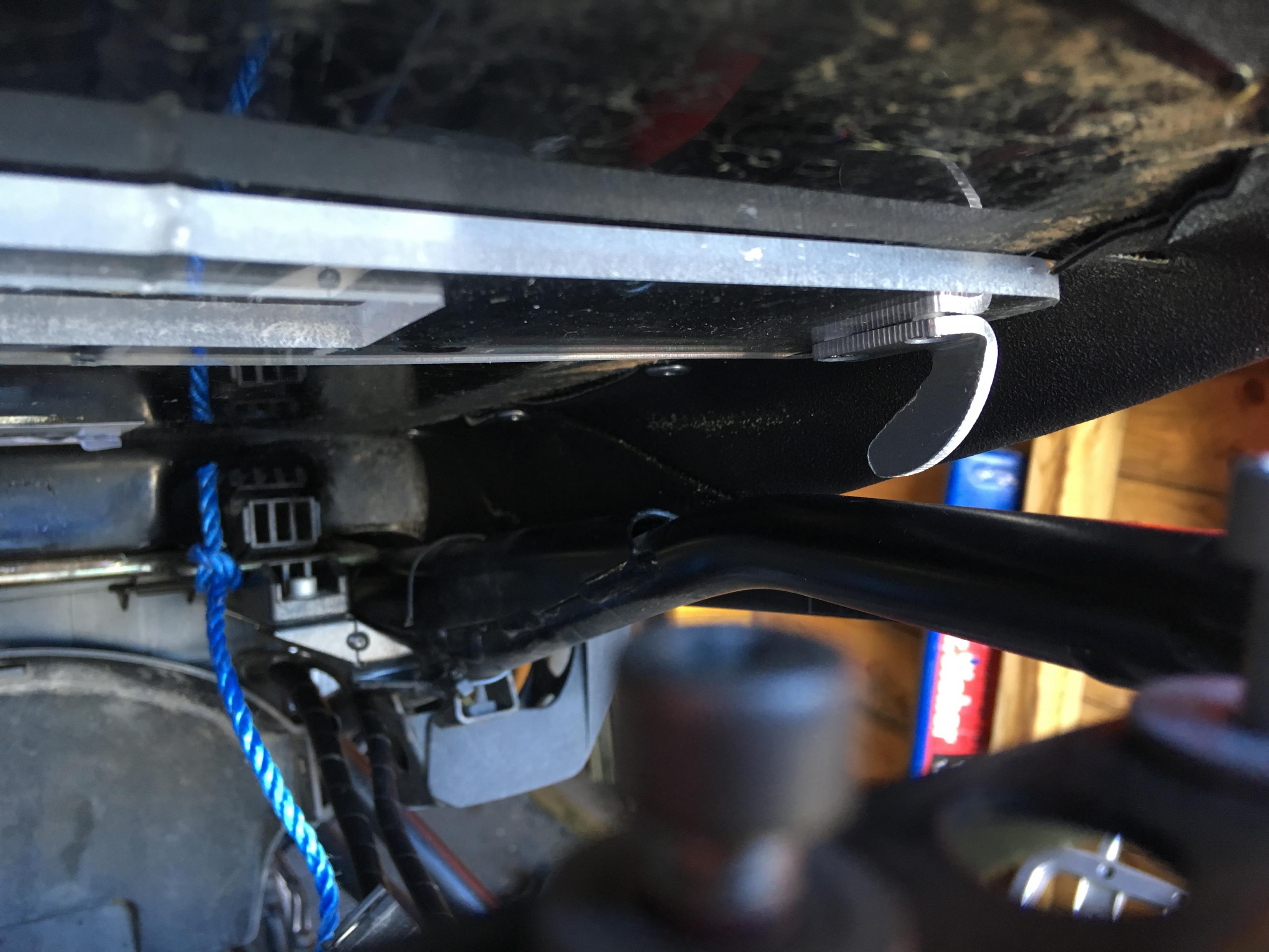

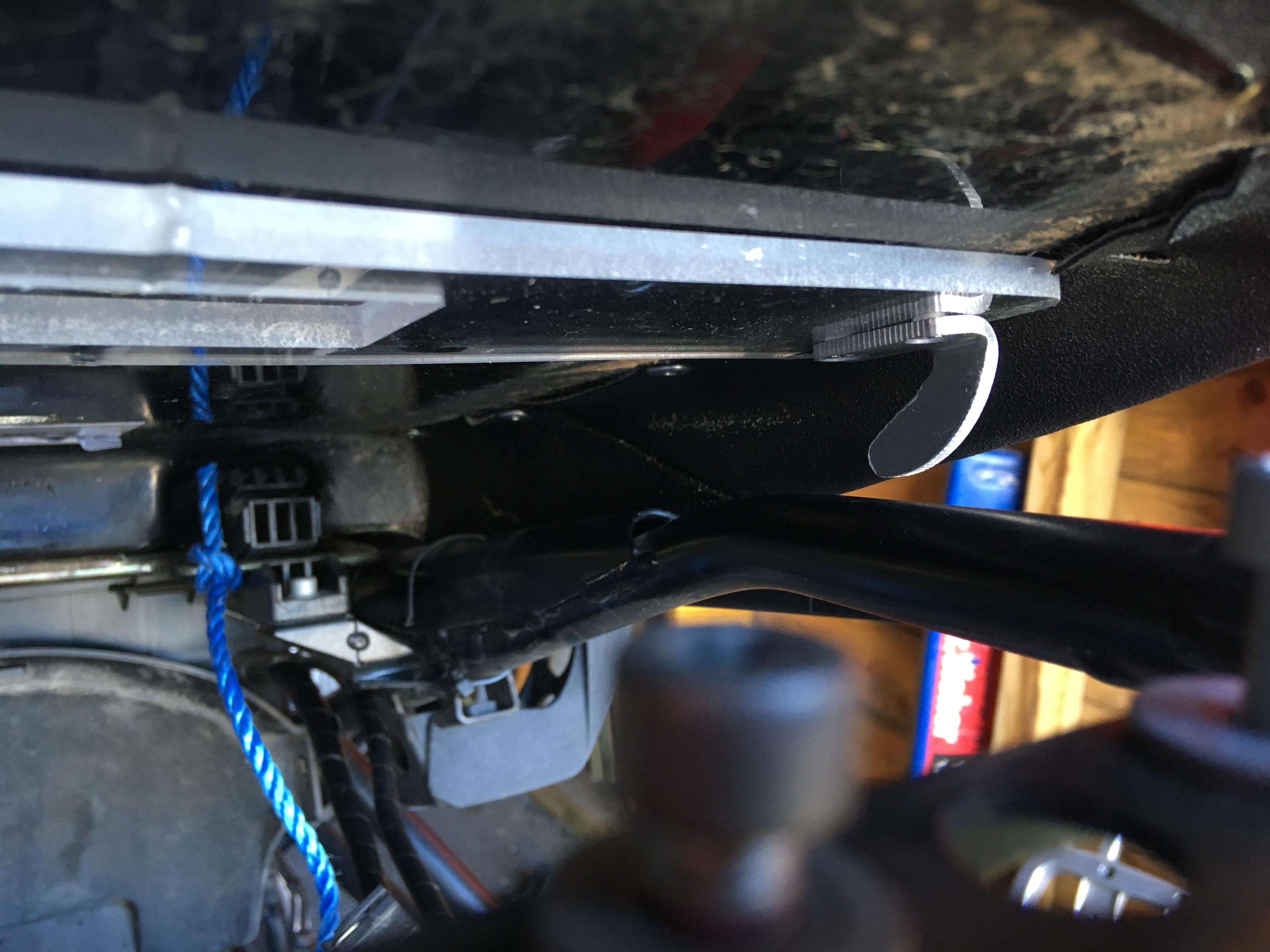

C) Hinten greifen von der Sitzbank nur 2 dieser Nasen in 2 Schlitze ... verklemmen sich und halten die Bank "bombenfest" ...
