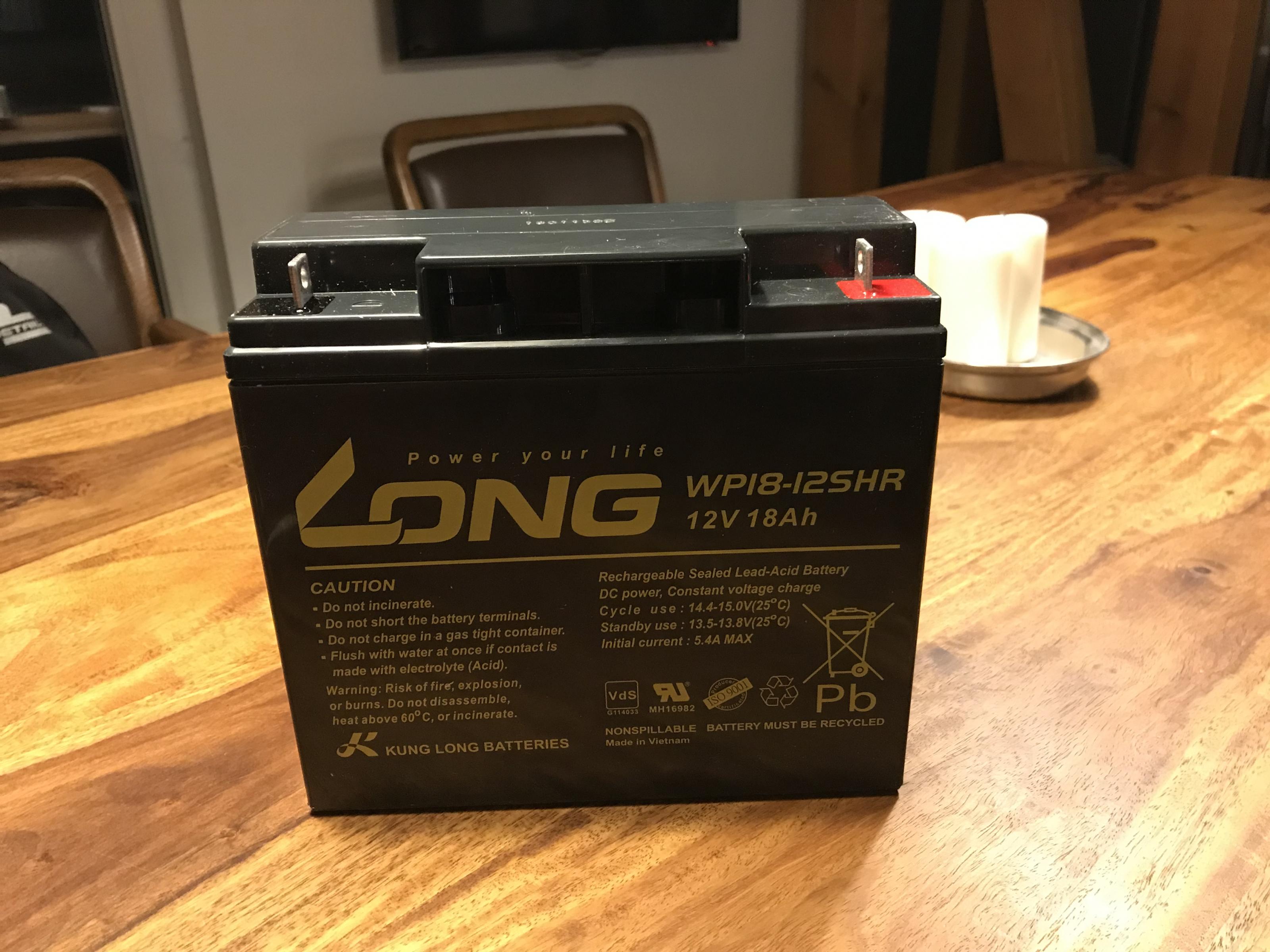

Heute angekommen... Von Reichelt, 45€...
Hält in der 2V immer so rund 6 Jahre,
wandert nun aber in meine Dicke.

ich bin in den letzten Jahren mit allen meinen BMW's nur die "Long" gefahren.
Wenn mein "Karl" eine neue Batterie benötigt, wird es auch wieder eine Long sein......
