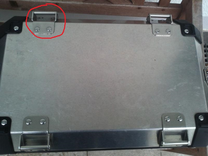

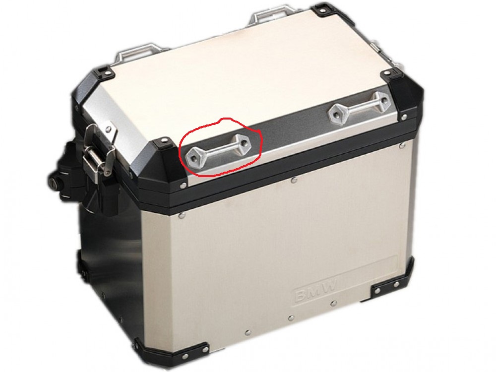

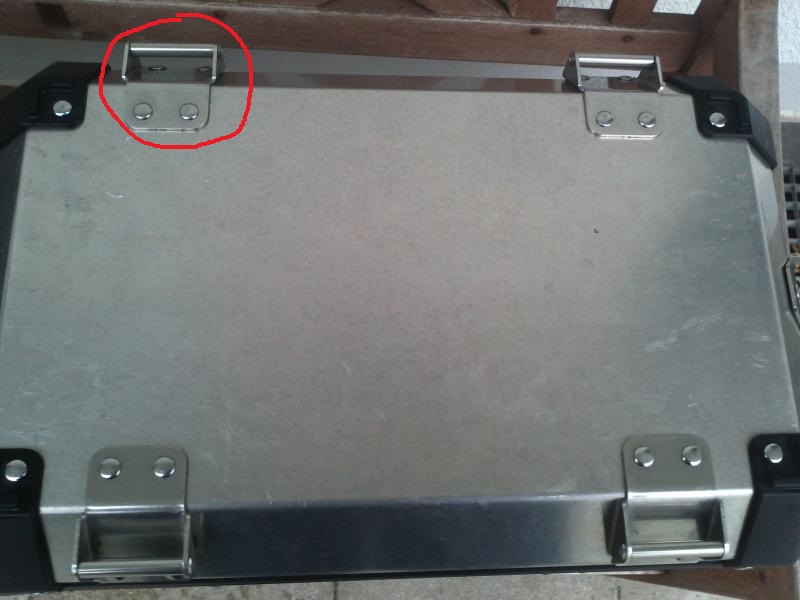

BMW Alukoffer
Servus Donnerrolli,
am einfachsten kannst die Koffer (alt für luftgekühlt, neu für LC) an den Zurrösen auf dem Deckel (rot eingekreist) unterscheiden:
Das linke Bild zeigt die Version für die luftgekühlte GSA bis Bj. 2013 (K255).
Das rechte Bild zeigt die neue Version für die LC ab Bj. 2014 (K51).
