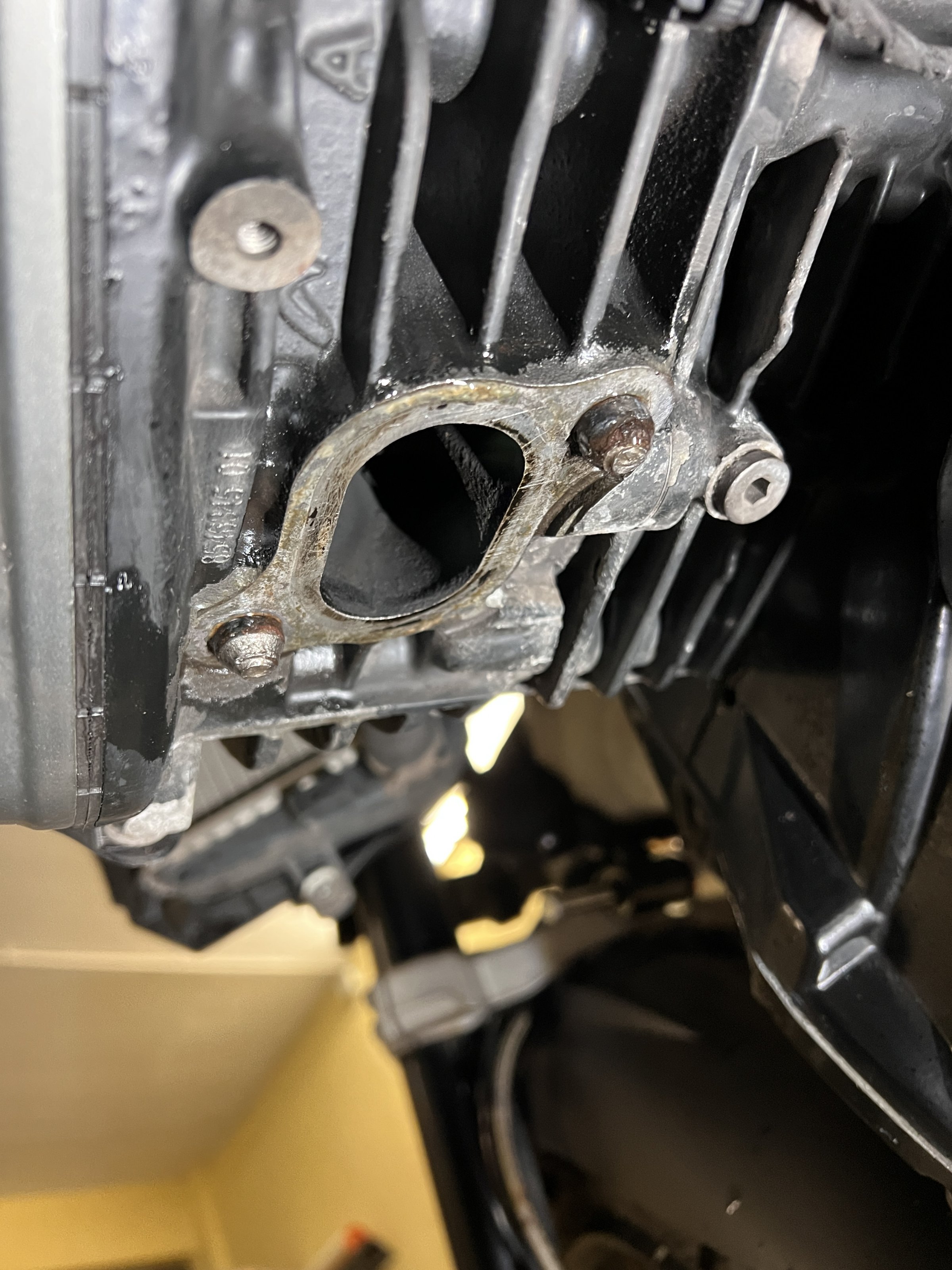

Ich hab heute von einem Kumpel ein Moped gebracht bekommen um ihm bei seinem Auspuff bzw Krümmer zu helfen. Er hat mir die Maschine auf dem Hänger gebracht und ich hab dann auch recht schnell gesehen warum.
Er hatte versucht die linke Seite zu öffnen und hat leider beide Bolzen abgebrochen.
Hat einer von euch einen Tipp wie ich das Problem gelöst bekomme? Bin aktuell etwas ratlos.

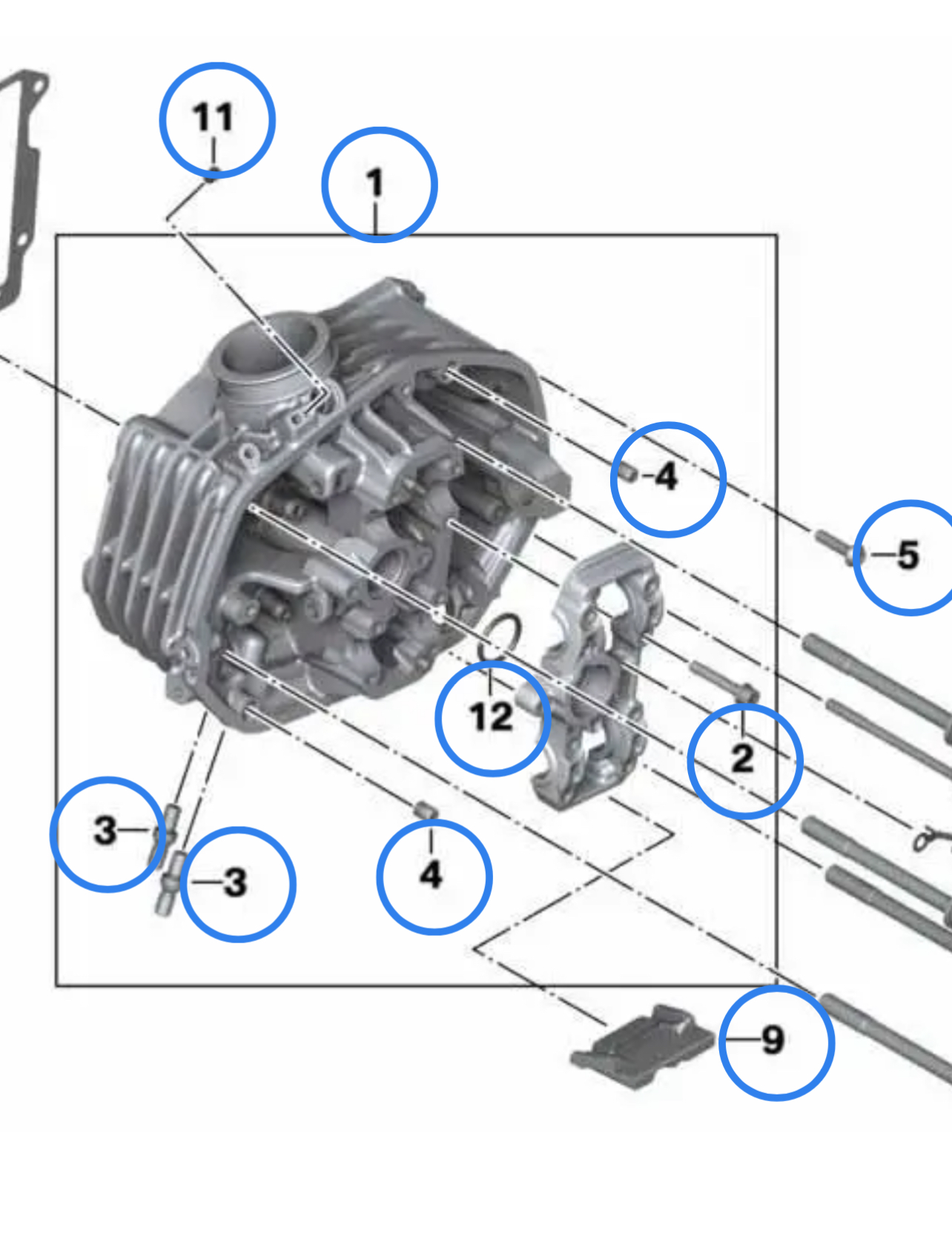

Hab mal bei Leebmann geschaut ob man die Teile überhaupt einzeln bekommt.
Auf dem Bild müsste das die Nr.3 sein oder?
Vielleicht hat ja einer von euch einen Tipp für mich wie ich die alten da rausbekomm. Ich würde ja bohren und es mit einem linksausdreher versuchen, habe aber Angst denn Kopf bzw. das Gewinde zu beschädigen.

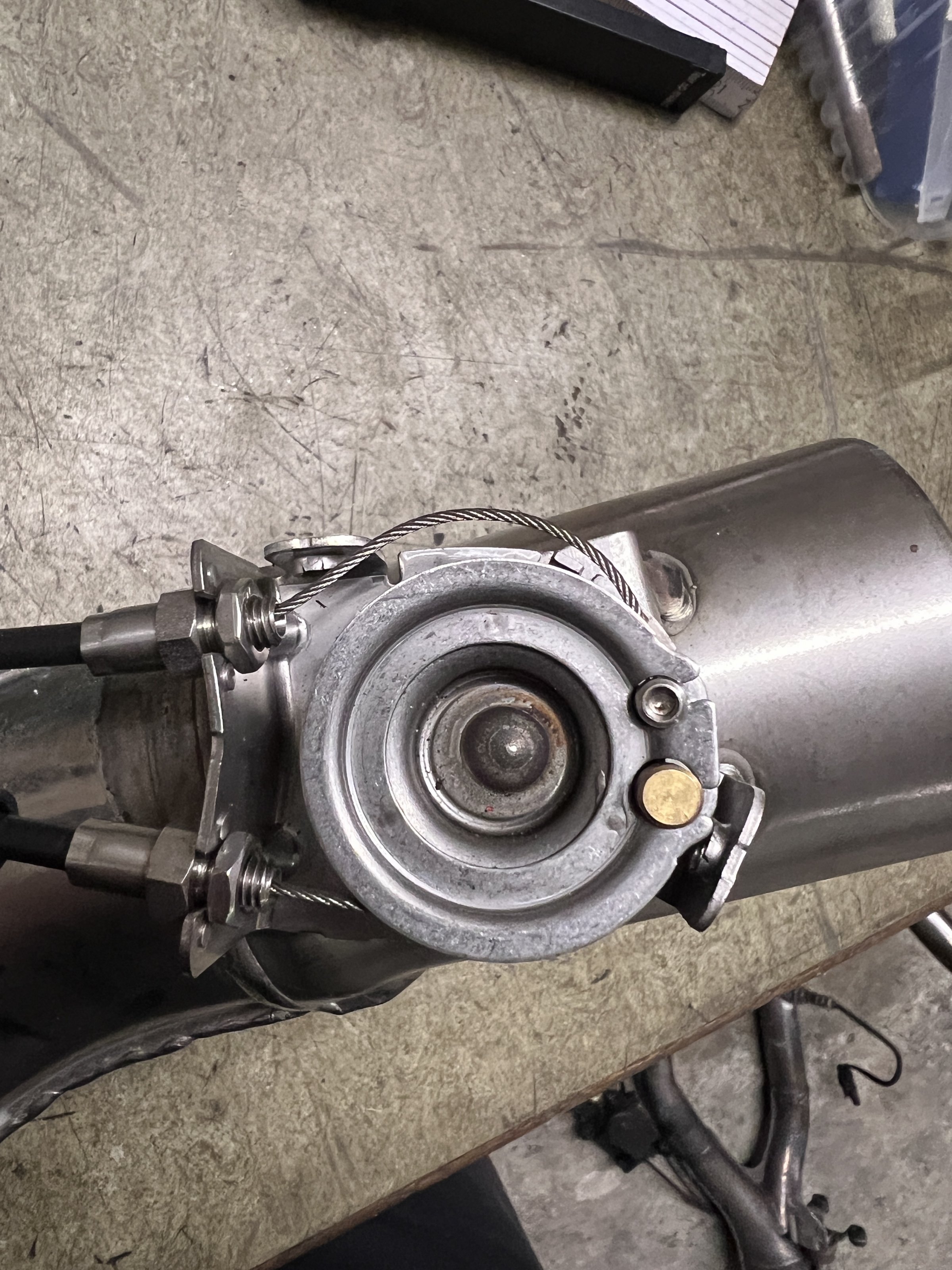

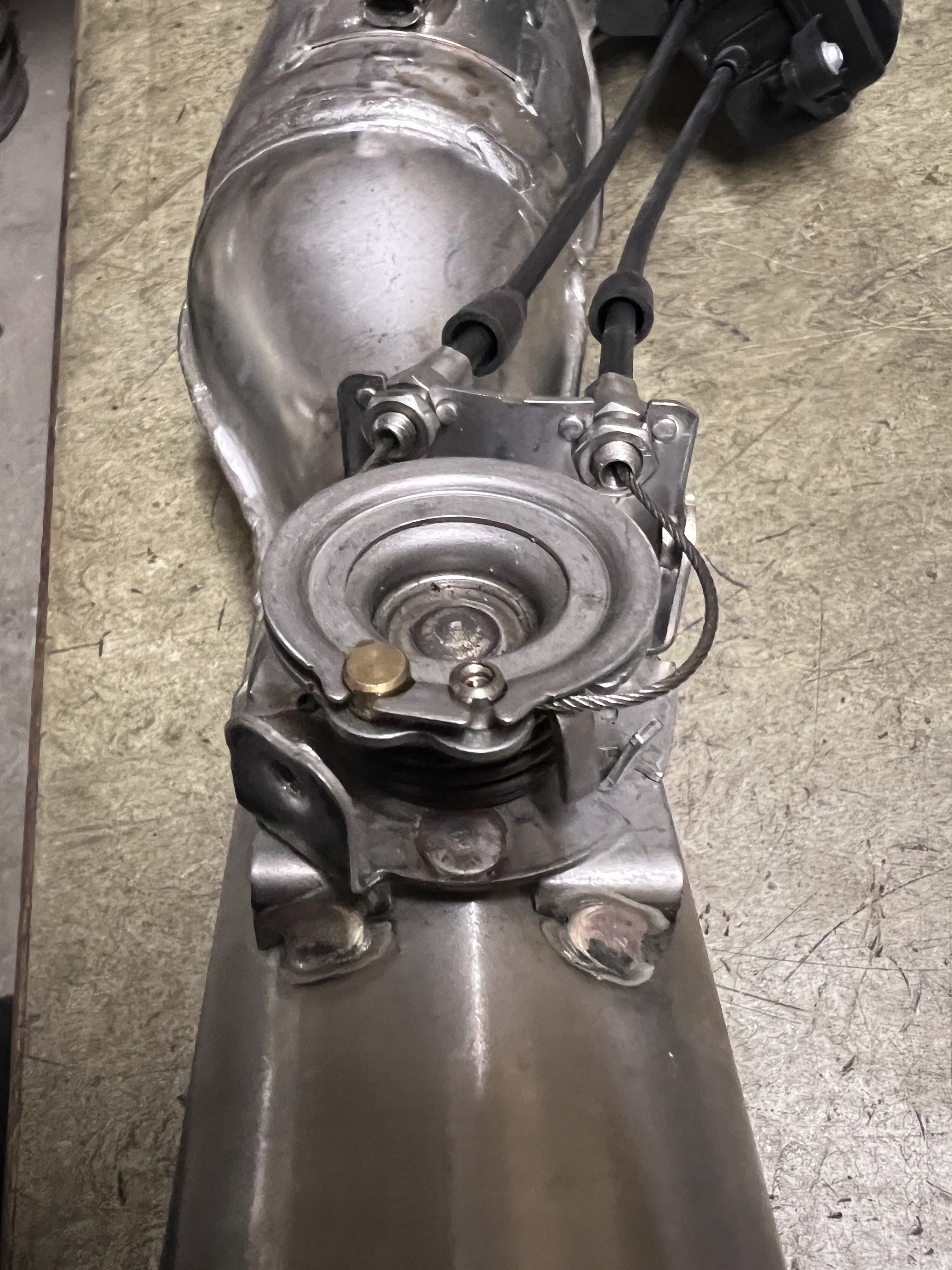

Er hat einen neuen Krümmer dabei, bei dem leider die Züge nicht richtig eingehängt sind.
Ich selbst hab das noch nicht gesehen, deshalb die Frage ob mir einer antworten kann wie ich die einhängen muss

Der Bolzen hat eine deutliche Verdickung, das könnte helfen:
Bevor ich bohre, würde ich versuchen, eine Nuss mit Innenvielzahn auf den Rest des Bolzens zu schlagen.
Dann beten und hoffen und drehen.

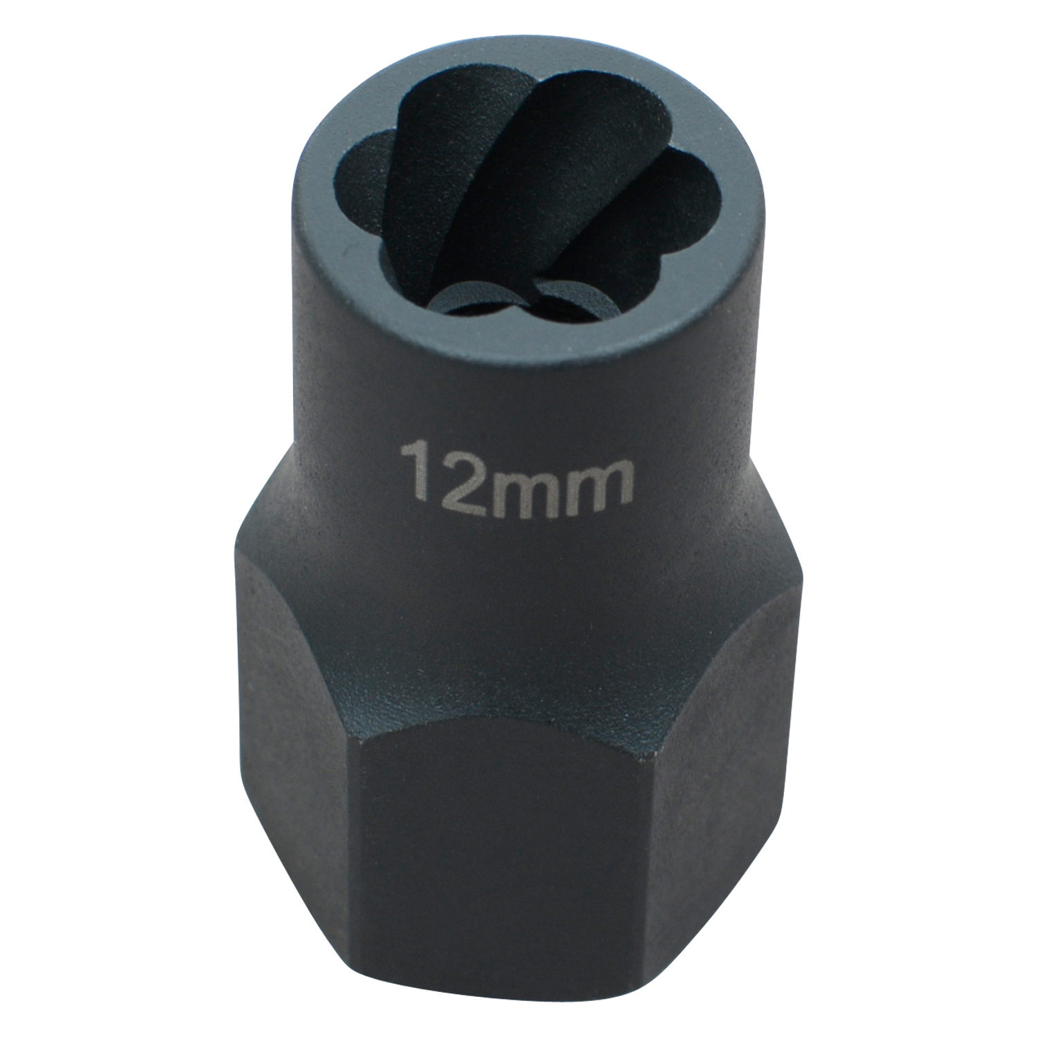

Sowas könnte auch funktionieren:
Spezial-Stecknüsse (einzeln)

An der Auspuffklappe sieht es so aus, als wäre der Schließerzug festgegammelt. Der sollte nicht gelängt sein, weil sonst der Motor Alarm macht

Ich würde als erstes mal beide Seiten für ca. 2 Tage mit einem richtigen Rost (Korrosions) Löser ersäuffen.
Nicht WD 40!
Danach mit Wärme (Heissluftföhn) und leichten Schlägen ein wenig bearbeiten. Den Oberen kriegt man evtl. mit einer guten Klemmzange los. beim Unteren kann man es versuchen.
Ansonsten bleibt der Versuch mit Bohren und Linksdreher. Die Schwierigkeit ist da, die Mitte zu körnern.
Bei den Links-Drehern zu Profiwerkzeug greifen. Nicht Bauhaus. Wenn darin ein Linksdreher abreist bist am Arsch.

Ich würde flache Muttern aufschweißen. Dann den Bolzen mit Wasser abkühlen und aus dem noch heißen Kopf rausdrehen.
Der Krümmer ist neu, meinst du wirklich das es fest gegammelt ist?
Puhhh ich weiß nicht ob ich da mit einem Schweißgerät ran will

Ja ich hab es heute schon mit Rostlöser geflutet und mach das morgen auch gleich nochmal
Linksausdeher würde ich aus der Arbeit mitnehmen.
Allerdings will ich nicht gleich bohren, sondern mir noch Gedanken darüber machen 🤣🤣🤣
Wenn ich da ne Nuss drauf schlag ist es halt im Ar… sollte die nicht halten und abrutschen 🤷🏻‍♂️
Aber ich denk damit fang ich mal an

Kann mir einer von euch bestätigen das es die Nr.3 auf dem Bild ist?
Sollte ich die Dinger wirklich raus bringen, brauch ich ja neue 🤣
Da kriegst auf alle Fälle irgend ein Ersatz Gewindebolzen.
hydrantenfritz
hydrantenfritz
02.02.2015
13.717
Spielt keine Rolle.
Das ist lt ETK aber ein Zentrierbolzen.
Aber Der Krümmer wird ja von 2 Gewindebolzen gehalten..weiss nicht M8 oder soo..den kriegt man in Länge und Qualität im gut sortierten Schraubenhandel.
