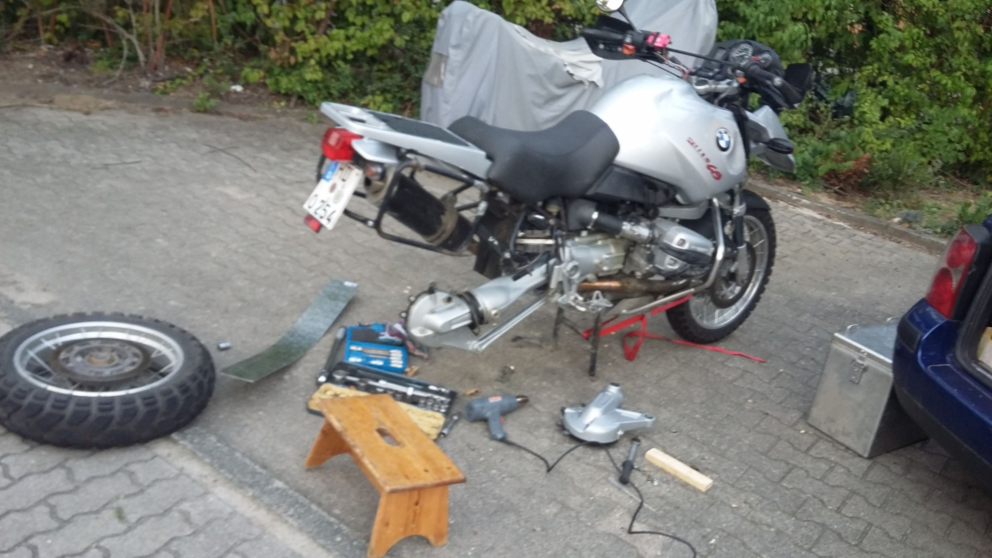

Hallo GS-Treiber,
ich möchte an meiner 1150 das HAG von Untersetzung 31/11 auf 33/11 ändern. Erst wollte ich es alleine machen, da ich schon einiges geschraubt habe. Dann wurde ich aber unsicher wegen der Schraubensicherung und Kardanstellung und wollte es in ner Firma machen lassen. Die haben aber nun erst nen Termin ab dem 15.09 wegen Betriebsurlaub.
Da ich aber zum Touratech Active Adventure möchte und die kürzere Untersetzung da schon gerne drin hätte, frage ich mal in die Runde, ob es jemanden gibt (am Besten in der Nähe von HD, SP, MA, KA) der mir bei der Sache helfen kann. Das HAG habe ich schon hier liegen.
In der ersten Septemberwoche wäre toll. Natürlich nicht für Umme, ist ja klar.
Bin mal gespannt, ob ich hier jemanden finde.

Ich möchte nicht im HAG was ändern, sondern das komplette HAG tauschen.
Also denke ich, dass ein Drehmomentschlüssel langt. Aber denken heißt nicht wissen.

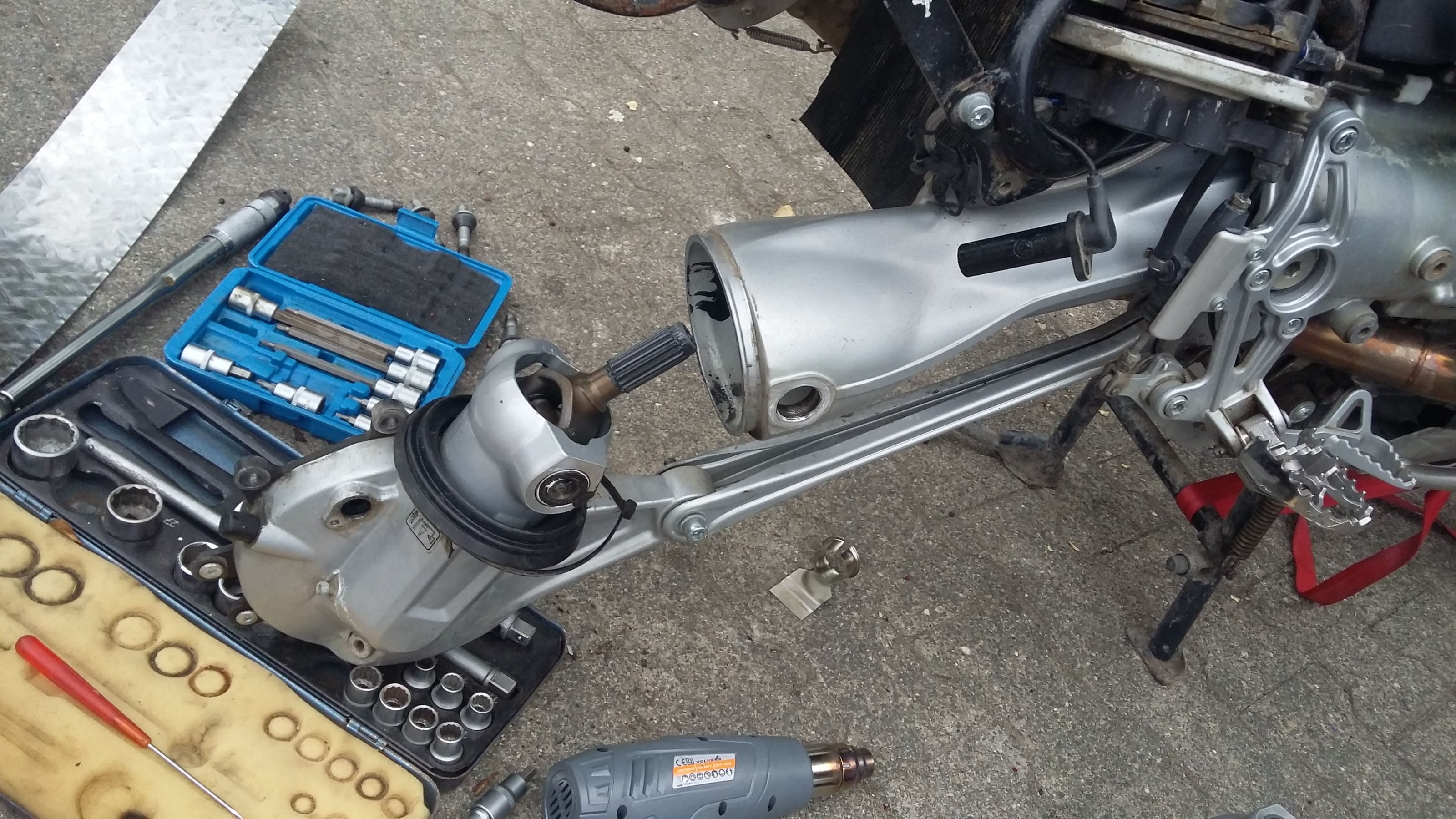

Heißluftfön, 12 lnnensechskant, 30er Nuss,
Drehmomentschlüssel 160Nm.,
Etwas Staburags zum Schmieren der Verzahnungen.
2×16er Schlüssel für Drehmomentstrebe.
Schraubensicherrung Mittelfest.

hallo jungfux,
nachdem du als badener eher in die pfalz fährst als ins schwobaländle bin ich auch raus...
aber bevor du dich nach möglichen weiteren mutmacherposts doch noch selbst ans werk machst und werkzeug einkaufst, möchte ich die oben von Chris genannte14er inbus-nuß auf 12mm korrigieren.
nur mut!
ond a bissle gfühl in de griffel kannnet schada!
grüße vom elfer-schwob
kleiner nachtrag:
bevor du dein austausch-HAG transplantierst, check unbedingt die beiden kleinen lager zur schwinge! nur in seltenen fällen sind die noch i. o.
(gibts u. a. bei www.tills.de )
daß das HAG selbst spielfrei, leise und unauffällig laufen sollte, ist eh logo!

Hauptständer gegen Einklappen mit nem Gurt Sichern.
Die Festlagerzapfen sind mit 160Nm fest.
Am längsten dauert das Warmmachen.
Alte Schraubensicherung abkratzen....

Eine Reißnadel macht gut das Gewinde sauber sowie Aceton.

Habe gerade in dem anderen HAG-Tröt gelesen Messingbürstchen auf Akkuschrauber... das wird meine Wahl.

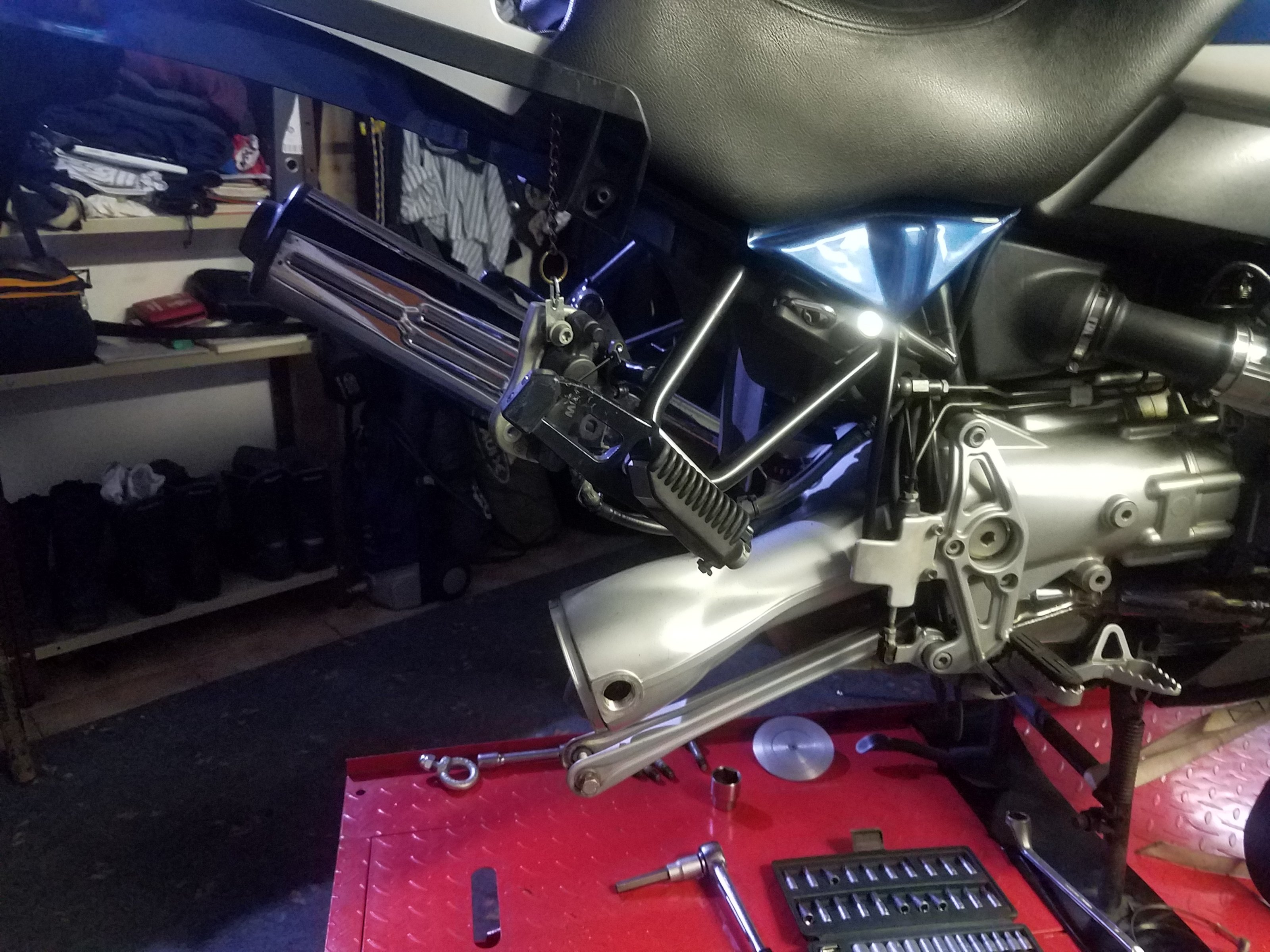

Danke allen hier, für die Tipps und die Motivationsspritzen...
Habe es heute selber in die Hand genommen und war erfolgreich.
Jetzt fährt sich das Teil wie ein kleier Traktor.

Noch ne Anmerkung zu dem Thema, die Vielzahnwelle beim Einbau wieder in die gleiche Stellung zu bekommen. Ich habe das Kreuzgelenk in die waagerechte Position gedreht. Das kann man ja über die Gewindelöcher der ausgeschraubten Lagerzapfen kontrollieren. Dann nen Gang eingelegt. Zur Sicherheit hat mir dann ein Körnerpunkt auf dem Kreuzgelenk gereicht (damit ich es nicht um 180° verdreht einbauen kann) und wieder waagerecht zusammengebaut.
Hoffe, das ist verständlich ausgedrücht und hilft jemanden, es zu wagen.

Ich habe das Kreuzgelenk in die waagerechte Position gedreht. Das kann man ja über die Gewindelöcher der ausgeschraubten Lagerzapfen kontrollieren...Zur Sicherheit hat mir dann ein Körnerpunkt auf dem Kreuzgelenk gereicht und wieder waagerecht zusammengebaut.
hallihallo,
deine methode setzt aber voraus, daß die k-welle vor dem zerlegen richtig zusammengesteckt war.
das muß aber nicht so sein!
besser:
mit taschenlampe in die schwinge reinleuchten, die stellung des vorderen gelenks identifizieren und dann das gelenk des HAG spiegelgleich montieren.
dann kannst du dir sicher sein, daß es korrekt ausgerichtet ist.
