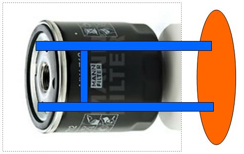

Zur Not würde ich nur den Boden des alten Filters entfernen, das Innenbleben ausräumen und mir eine Art Hilfswerkzeug bauen. Eine Art Scheibe mit zwei langen Schrauben. Die dann in die Bohrungen des montierten Filters einschieben und so lösen:
Skizze... nicht gut aber...
evtl. lässt sich der Einschraubteil auch leicht rausdrehen, wenn der Rest entfernt ist, weil ja gegen
das/den Gummi angezogen wird.
Aber "mehrere Umdrehungen in die falsche Richtung", klingt schlecht.

auf die rechte Seite legen ist gut... hab ich auch so gem8, weil so ein Spinner bei meiner 11er gs den Ölilter ohne Drehmoment 11nm angeknallt hat...
Da rutschte erst das Hazet Werkzeug durch.. danach 4 Schrauben durch Werkzeug in den Boden des Filters , quasi so, wie du es gemacht hast.
Ein Werkzeug, a la Beitrag 7 klingt aber sehr zielführend, weil das Filter an der Einschraubseite solidere Bohrungen hat. Natürlich hat nicht jeder ein Schweißgerät daheim um diese Konstruktion ausreichend stabil zu kriegen.
