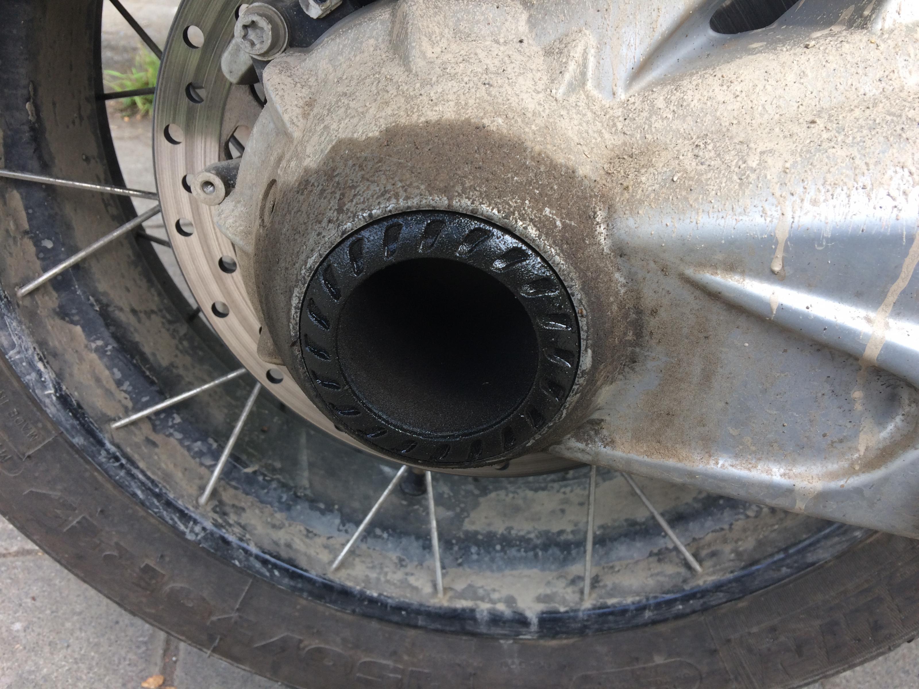

Hallo zusammen,
ich bin gerade auf Bali unterwegs und wollte einentlich die nächsten Tage/Wochen noch bis nach Kuala Lumpur kommen
Nun habe ich festgestellt, dass der Kardan beginnt undicht zu werden (siehe Foto)
Fragen:
1. Kann man den Dichtring rausziehen (anbohren, Spax reindrehen, rausziehen) ohne den Kardan zerlegen zu müssen ?
2. Ist der schwarze Ring den man von aussen eine Blende oder Bestandteil des Dichtrings ?
3. Falls Blende, wie bekomme ich die heraus ?
4. Hat jemand vielleicht eine Skizze von diesem Dichtungsbereich des Kardans ?
5. Hat jemand Erfahrung wie man ein solches Teil am schnellsten nach Bali transportiert bekommt. Es ist ja eigentlich eine Warensendung, mit Zollformalitäten und Verzögerungen verbunden, kann man so ein kleines Ersatzteil auch irgend wie anders deklarieren ?
Für eure hilfreichen Kommentare besten Dank im voraus,
Grüsse
Uwe

Besten Dank für Eure Antworten,
wegen des Öl nachfüllen habe ich mich schon gewundert, bei meiner anderen 1200 GS (nicht Adventure) hat es eine Öl-Einfüllöffnung oben am Kardan, die habe ich auf den Ersten Blick vorhin garnicht gesehen, wie soll man denn dort das Öl nur einfüllen ?
Grüsse
Uwe

Hallo zusammen,
Fragen:
Grüsse
Uwe
Blende abhebeln, Wellendichtring anbohren und Spaxschrauben zum Rausziehen eindrehen. Alten Dichtring zum Einpressen des neuen verwenden. So weit so gut und ich will nicht orakeln. Aber, das undicht werden hat seine Ursache und die könnte ein aufgebendes Lager sein. Dazu muss dann der Endantrieb zerlegt werden oder du besorgst dir ein intaktes.
Viel Erfolg, Dirk
