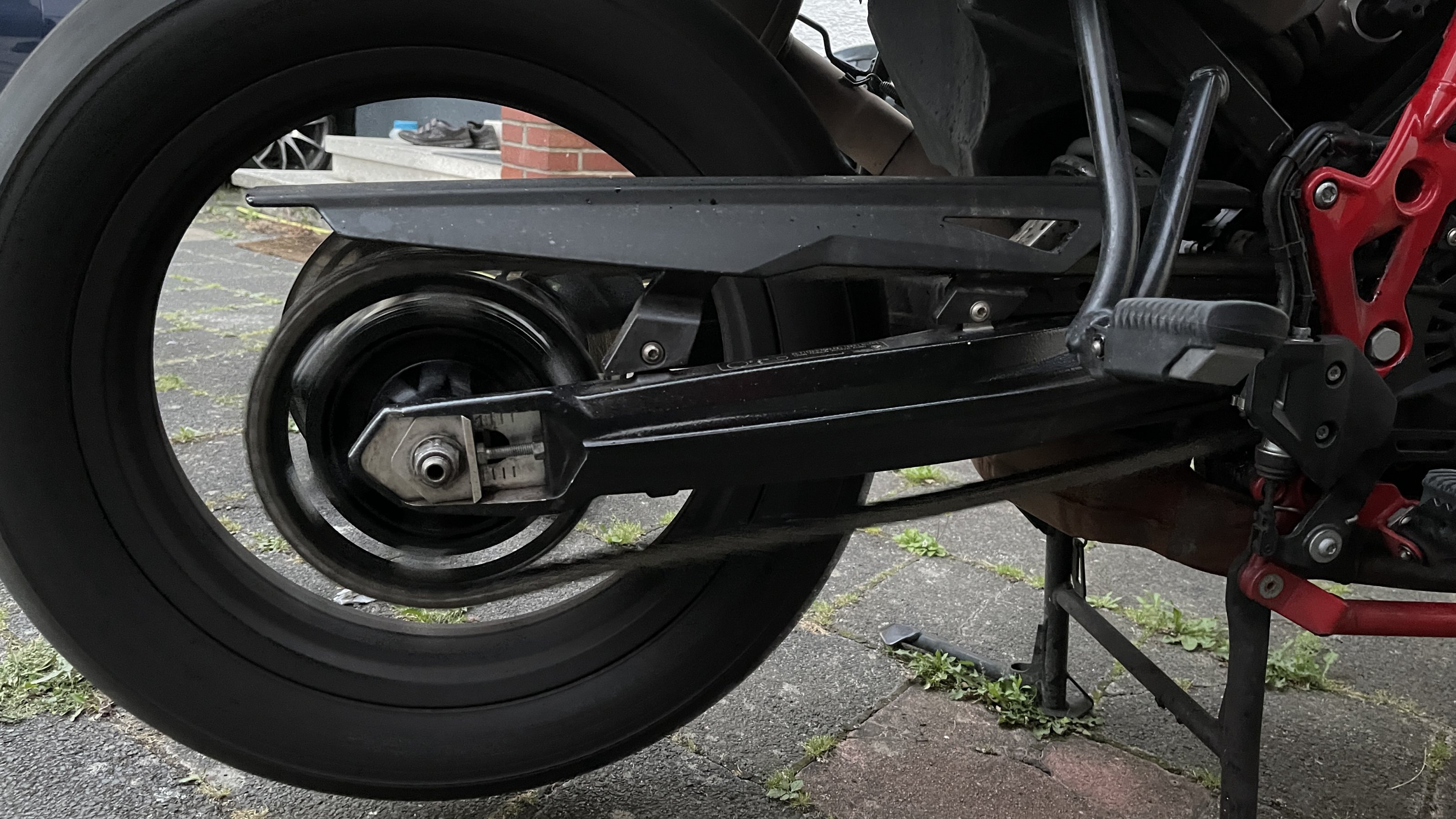

Hallo , Ich war jetzt auf meinen grosse reise 8000 km und habe es langsam auf meinen Rückfahrt gemerkt ,dass die Kette irgendwie viel zu viel locker war und habe die dann auch demsprechend aufm weg gespannt ,als ich dannach auf dem weg war Und bissi Gas gegeben habe ,hat es sich so angefüllt als hätte ich einen blase im Hinterrad ,aber sobald ich auf N gehe ist es wieder ruhig .Ich habe dann das Mooed auf Hauptständer mal aufm 1 gang gelegt und gesehen ,dass die kette an einer stelle viel zu viel gespannt und sonst ganz normal locker .was meint ihr ?ist die Kette noch zu retten oder weg damit ?muss ich bei immwe beim kettenwechsel den abtriebritzel und hinterrad ritzel mit wechseln oder nur nur die kette?
wenn ja welche Ketten sind stabil und halten auch länger?
Ps . 29000 km auf tacho Baujahr 201675DD9A83-95C2-496E-831B-93776B60EB07.jpeg

Hi,
das ist ein klares Zeichen, dass die Kette ihr Ende erreicht hat. Du solltest bald wechseln.

Kette muss getauscht werden.
Mit der Kette sollte Ritzel und Kettenrad auch getauscht werden.
Einstellung des Kettendurchhanges an der strammsten Stelle, also ist deine Kette vermutlich zu stramm.
Eine Kette mit zu wenig Kettendurchhang kann das Getriebeausgangslager zerstören.
Kette würde ich ZVMX von DID empfehlen. Die ist auf meiner GS seit 53 000km drauf ohne Nachspannen. Schmierung mit Kettenspray. Kettenritzel und -rad sind nichts besonderes, also z.B. kein Stealth.

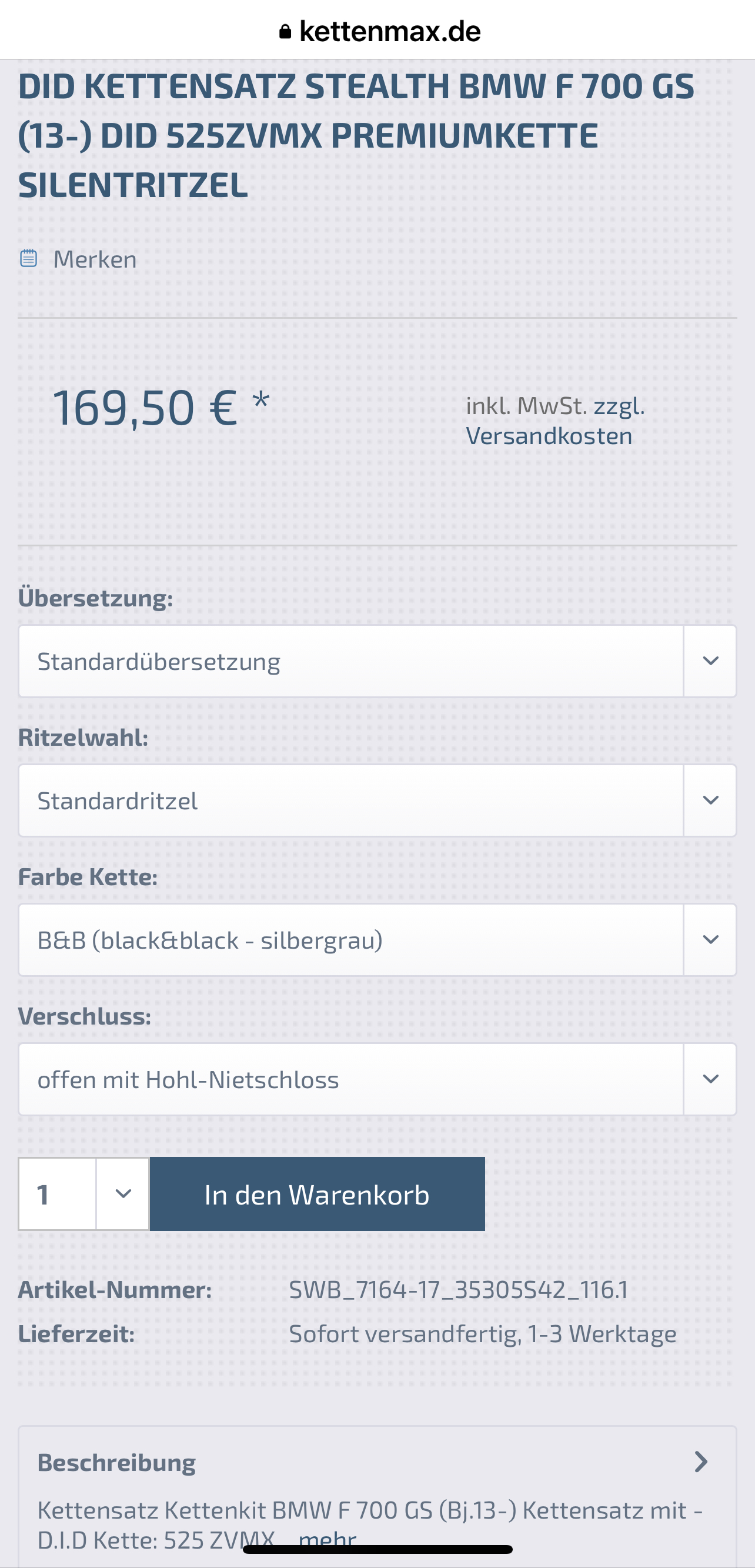

Danke , hab jetzt einen ZVMX VON DID gefunden ,kann ich da den kleinen Ritzel anstatt 17 Zähne dann 16 nehmen , genauso Das hintere kettenrad anstatt 42 zähne dann 41 Nehmen ? Oder hat es irgendwelche nachteile ?
also die Originalübersetzung ist 16 / 42. Hast du aktuell ein 17er Ritzel drauf?
zur Übersetzung hat ja @Kurvenkratzer1200 eigentlich schon das wichtigste geschrieben.
Du musst eben wissen ob länger oder kürzer als die Originalübersetzung.
In der Regel ist ein Kettensatz, also Kette + Ritzel + Kettenrad, günstiger als alles einzeln kaufen.

ob die Kette wirklich verschlissen ist, sieht man wenn du sie versuchst hintem vom Kettenrad abzuheben. Also dort wo sie komplett am Zahnrad anliegt. Kannst du sie höher als die Zähne heben ist es höchste Zeit sie zu tauschen. Meine Ketten halten max. 25.000km, viel Landstraße mit Stop&Go. DID VMX 525 ist schon mit die beste Qualität. Übrigens: kleineres Ritzel erhöht den Verschleis.
Bei deiner Kette hört es sich so an als ob ein Kettenglied verklemmt sei. Das kann Dreck, Rost oder mechanische Verformung sein. Im Notfall kann man es versuchen wieder gängig zu machen, aber Kette neu ist sicherer.
Wenn du lange mit zu loser Kette gefahren bist, checke auch den Kettengleitschutz vorne auf der Schwinge. Wenn der durch ist schleift es die Schwinge an...
