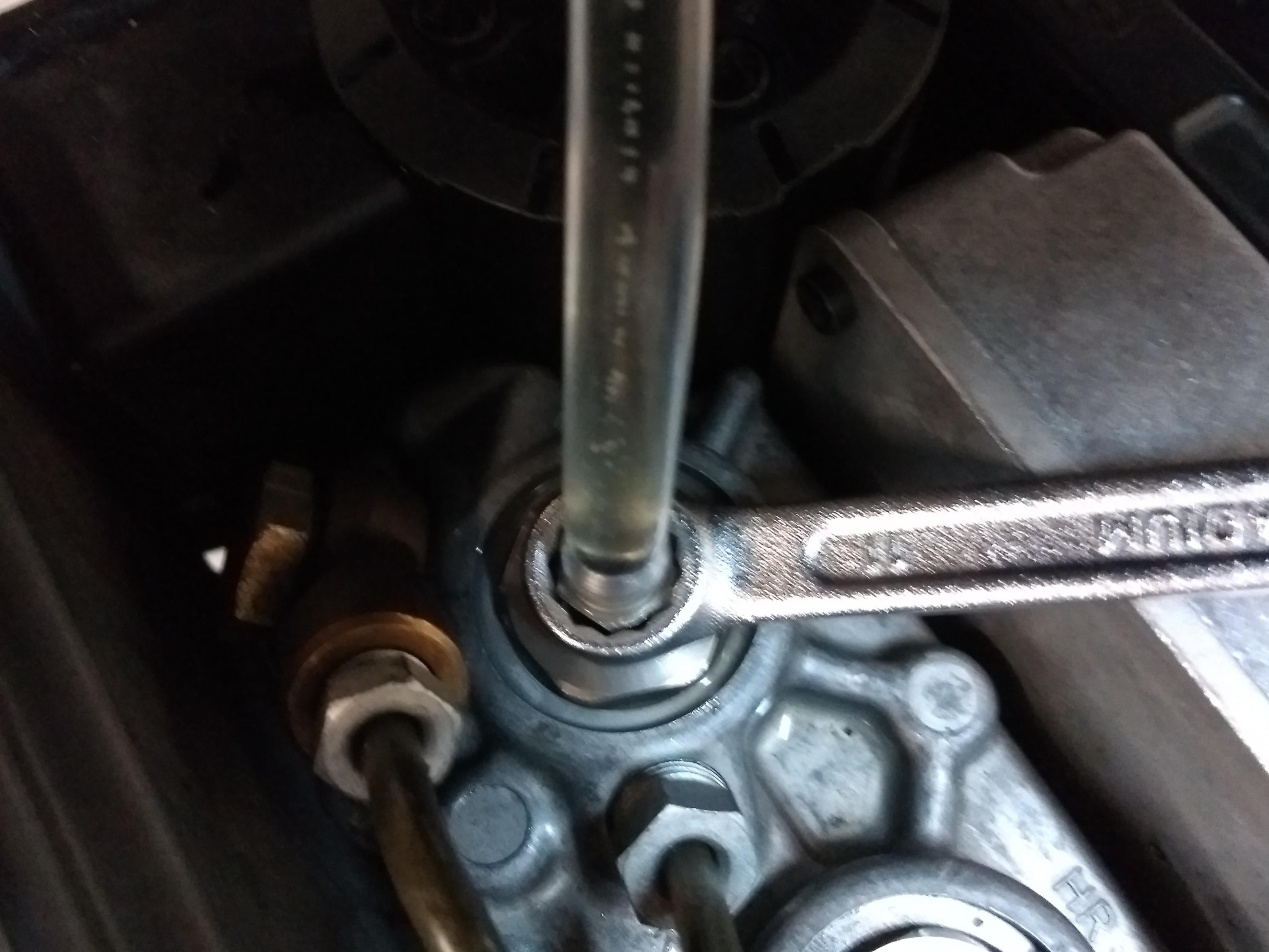

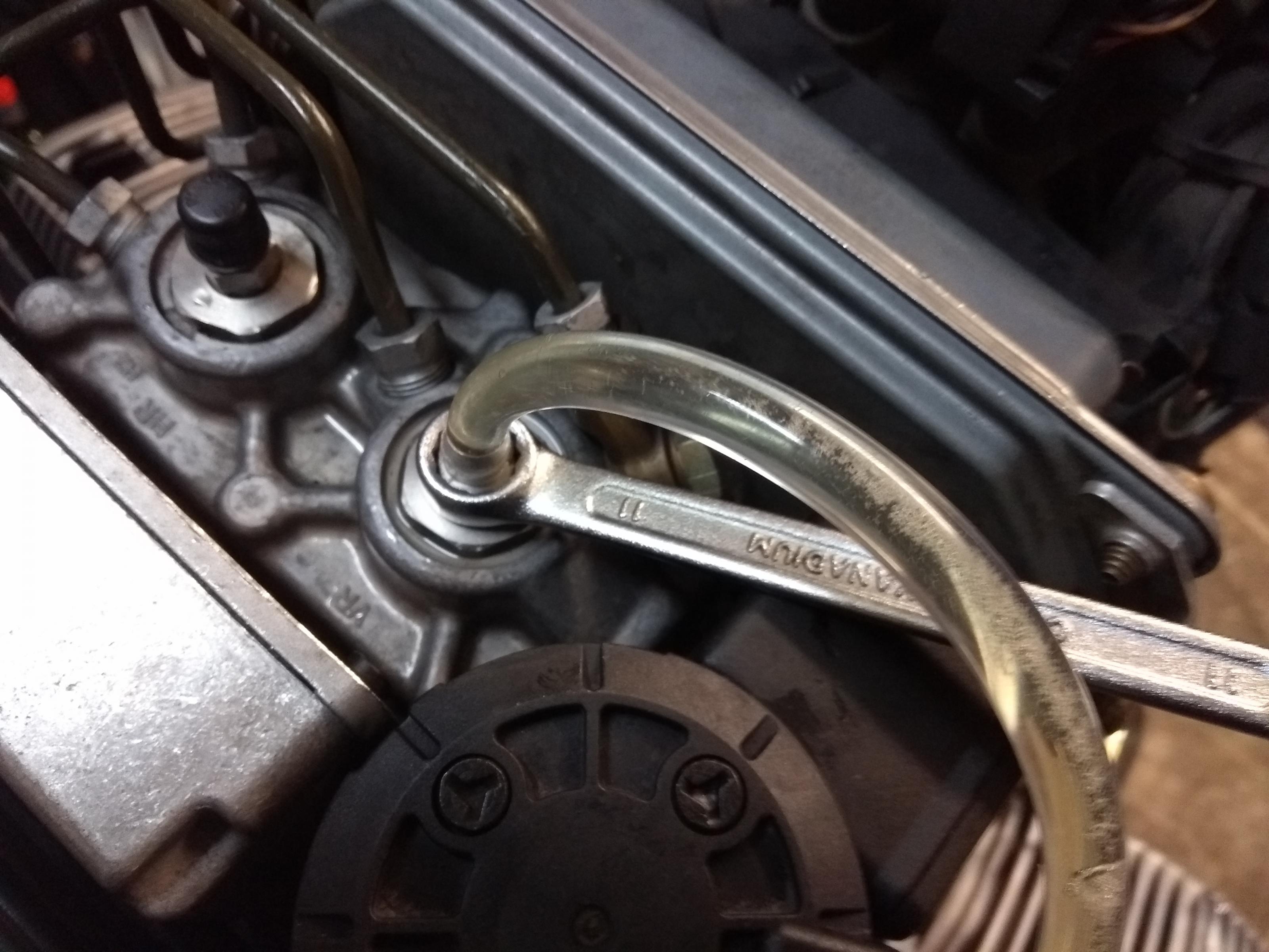

Hallo zusammen,
nach dem Umbau der alten aufgequollenen Gummi-Bremsleitungen auf Melvin Stahlflexleitungen, kann ich die Leitungen nicht mehr richtig entlüften. Ich habe diverse Foren schon durchsucht und alle möglichen Seiten im Netz (u.a. powerboxer) durchforscht, allerdings finde ich keine Lösung zu meinem Problem.
Meine GS ist aus dem Jahr 1999 und hat noch das ABS II (Bremssättel mit Brembo Schriftzug). Der Entlüftungsvorgang mit dem ABS II ist mir gänzlich bekannt und hat bis zum Umbau auf Stahlflex immer perfekt funktioniert.
Beim Versuch die obere Leitung (also von der Handpumpe zum Modulator) zu entlüften, kommen unendlich viele kleine Luftbläschen (siehe angehängtes Bild) aus dem ABS-Modulator. Der Entlüftungsschlauch zieht keine Luft von außen an, er sitzt perfekt auf dem Entlüftungsnippel und wurde zu Testzwecken sogar mit einem Kabelbinder am Nippel befestigt.
Ich habe verschiedenste Methoden bereits ausprobiert:
  • Saugen durch eine Vakuumpumpe mit 400-600 mbar Unterdruck (hier kommt nach anfänglicher Luft dann kein einziges Luftbläschen raus). Trotzdem ist nach der Methode kein Druckpunkt an der Bremse spürbar und der Bremshebel lässt sich einfach zum Griff drücken.
  • traditionelle Methode: also pumpen --> Nippel aufmachen --> Nippel schließen --> Pumpe loslassen (hier kommt nach einer Zeit ebenso keine Luft raus, aber der Druck an der Pumpe wird auch hier nicht besser).
  • Habe ich allerdings den Nippel geöffnet und pumpe mit der Handpumpe durchgehend (hier habe ich sowohl langsam als auch in den nächsten Versuchen auf Rat eines BMW Motorrad Ingenieurs schnell gepumpt), dann kommen diese Bläschen. Der Druckpunkt war noch immer nicht vorhanden.
  • Stahlflex runter und alte Gummileitungen drauf, trotzdem keine Besserung.
  • Alle oberen Methoden habe ich auch mit einer leihweise nagelneuen Handbremspumpe (von der 1200 GS) durchgeführt, allerdings hat sich hier ebenso nichts verbessert.
  • Jede einzelne Methode habe ich 10-15 mal wiederholt...
Wenn man erst den linken und dann den rechten Bremssattel nach den oberen Methoden entlüftet kommen anfangs kaum und später dann keine Bläschen raus (nicht vergleichbar mit dem krassen Umfang am Modulator). An den Sätteln waren zudem die Bremskolben komplett zurückgedrückt.
Trotzdem bleibt die Q unbremsbar und der Druckpunkt der Bremse ist quasi nicht vorhanden.
Auf einer kleinen Testrunde aufm Hof regelte das ABS normal, obwohl die Bremsleistung extrem schwach ist, habe hier beherzt zugegriffen um es auszulösen :)
Ohne übertreiben zu wollen, aber ich habe locker schon 50 Liter DOT 4 durch die Leitungen gespült und langsam würde ich gerne wissen, wo das Problem liegt. Daher hoffe ich auf euch ;)
Kann die Luft unterhalb des Kolbens im ABS-Modulator in die Leitung eintreten bzw. zum Entlüftungsnippel hochkommen?
Hat jemand eine Idee woran es liegen könnte?
Vielen Dank schon mal im Voraus!

Hi Michik,
ich bewurdere Deine Geduld und Nerven!
Ich hätte vermutlich schon bei 49,5 Liter weniger als Deine 50 aufgegeben bzw. begonnen, per divergentem Ansatz, Lösungen zu finden.
Mein Beitrag hierzu:
Dein Nippel am ABS-Block und dessen Umgebung sieht seeehr gut geputzt aus. Gut so!
Aber wenn´s dort ein wenig Dreck hat, dann dichtet dieser Dreck auch gleichzeitig. Und zwar den Minispalt zwischen geöffnetem Entlüftungsnippel und dessen Führungsgewinde.
Meine Vermutung: Du ziehst Dir hier die Luft.
Schraub den Entlüfternippel mal fast ganz raus und mach ein wenig stinknormales Lagerfett ans Gewinde. Dann wieder rein und alles von vorn. Aber nicht mehr als 1/8 Bfl. durchpumpen. Wenns dabei nicht besser wird, nutzen weitere Liter auch nix!
Toitoitoi und Grüße vom elfer-schwob

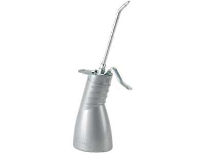

Ich würde mit einer 200ml Spritze "von unten" auffüllen. Dabei zuerst am Modulator entlüften bis dort keine Luft mehr kommt und dann "weiter nach oben".
gerd
Truckie
Truckie
14.03.2014
3.174
R1150GS
gerd
Mit der von mir empfohlenen und benutzten Ölspritzkanne, geht das einfacher.
Grüße Volker

kann man mit der Öl-SPRITZ-Kanne soviel Druck aufbauen, daß es die BF rein- und nach oben drückt?
ich hätte eine Ölspritzkanne eher im "Niederdruck"Bereich gesehen, also daß das funktioniert wundert mich jetzt grad
Ja, funktioniert einwandfrei. Viel Druck braucht das nicht. Gerd macht das sogar nur mit ner normalen Spritze...
Grüße Volker
