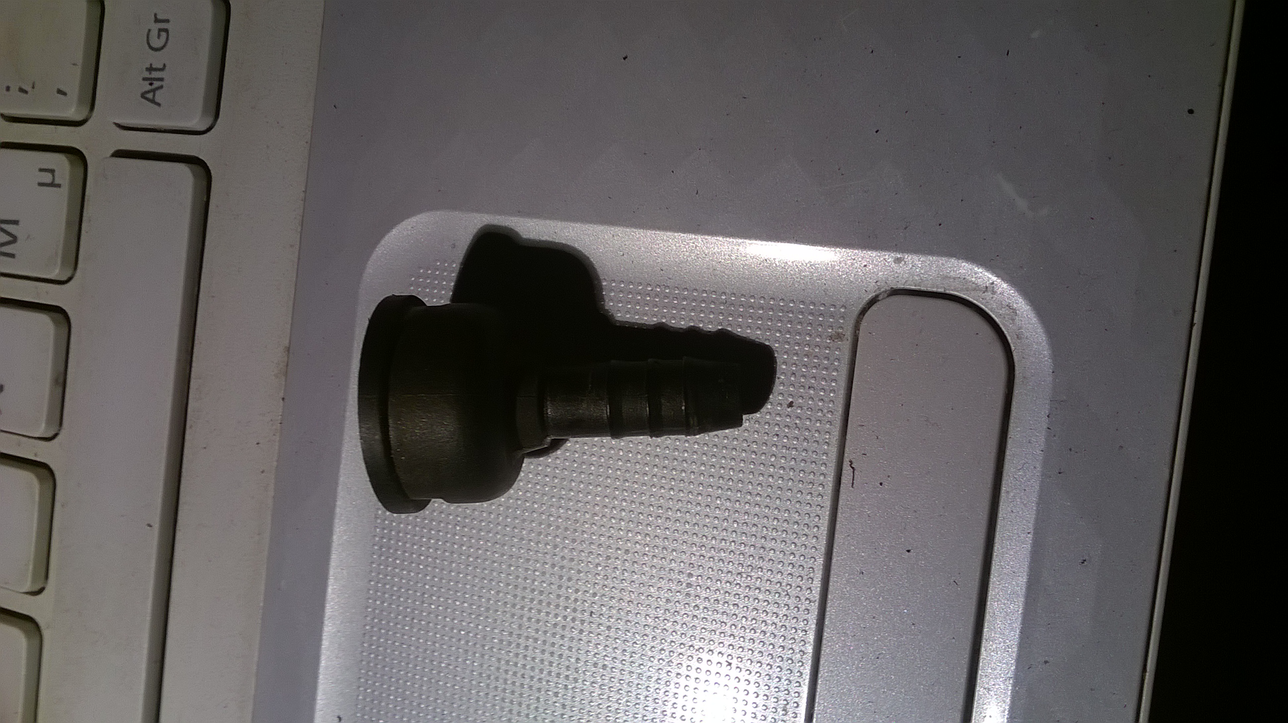

Hallo Zusammen erstmal, ich bin neu hier und habe eine hoffentlich nicht allzu dumme Frage:
beim Kraftstoffkupplungsaustausch ist mir der Tank seiltlich etwas runtergerutscht und hat mit der seitlichen Schweissnahtkante und sauber den Nippel an dem der Schlauch von Kraftstoffvrteiler außen kurz vor dem Zylinder ansetzt sauber abgeköpft... Rest des Nippels steckt in der Leitung...
Ist ja eigentlich nur ein kleines Plastikteil (das worauf der Schlauch geschoben wird. Ich bekam bei BMW aber nur den gesamten Verteiler und habe hier inzwischen gelesen, das man wohl auch tatsächlich alles tauschen muss. (ich hatte die naive Vorstellung man könnte nur das kleine Reststück irgendwie aus den Schlauch bekommen und nur den Aufsatznippel austauschen)

deine sprachliche Schilderung fällt mir schwer nachzuvollziehen. Mach doch mal ein Bild von der Unglücksstelle, dann bekommst du bestimmt passende Antworten.
Was die Auffahrt angeht: Such dir lieber ein bis zwei Kollegen die dir beim Schieben helfen. Bzw. wirst du eh einen Anhänger brauchen um zur Werkstatt zu kommen. Dann kannst du auch in der Tiefgarage aufladen. Das Abdichten und auf einem Zylinder fahren ist kritisch, weil du ja den vollen Vordruck anliegen hast.

wenn es das ist dann bist du nicht der erste dem das passiert...........
Gast46334
Du könntest den Schlauch um das Stück mit dem Plastiknippel kürzen und einen anderen Schlauch mittels Schellen befestigen, für die Auffahrt und den Gang in die Werkstatt dürfte es reichen. Bevor du den gesamten Apparat tauschen lässt, probier irgendwie das Plastikteil aufzutreiben. Fütter' mal Google mit "Motorrad Schrottplatz", es gibt sicher eine Schrottreife GS in deiner Nähe die das Teil nicht mehr braucht.
Ansonsten wäre es evtl. noch möglich das Ding aus dem 3D-Drucker kommen zu lassen. Ich habe allerdings keine Erfahrung was die Hitzebeständigkeit von selbstgedruckten Teilen angeht und wie sehr Hitze vom Zylinder auf das Teil einwirkt. Auf jeden Fall ist eine Einzelanfertigung des Teils vermutlich teurer als der gesamte Rest.

Ist preislich sicher teuer für das Missgeschick, aber günstiger wirst du sie wohl kaum zum Laufen bringen.
Zum Preis: Da haengen ja sogar noch die Einspritzventile mit dran. Wenn die es noch einigermassen tun, ist das eher billig.
Aber: Der eigentliche "Gag" an einem derartigen Schaden ist vor allem die aufwendige Wechselarbeit. Der Kraftstoffverteiler liegt unter dem Luftfilterkasten verborgen und muss erst freigelegt werden, bevor der Austausch erfolgen kann. Das Originalteil ist auch nicht so exorbitant teuer, dass es der eigentliche Showstopper waere, sondern es ist vor allem der Aufriss des Wechselns. IMO.

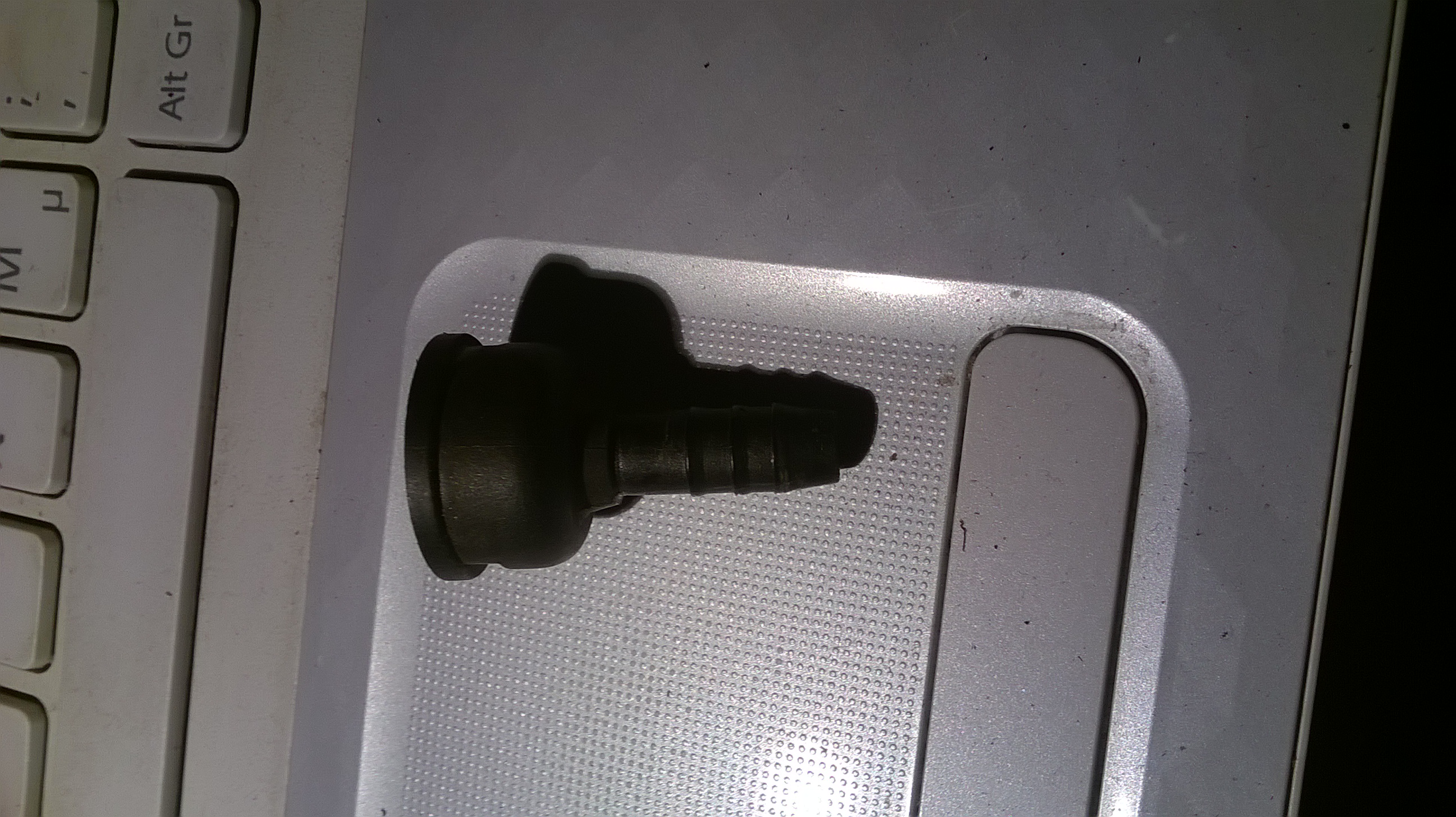

wenn wer was braucht hab ich noch nen nippel der 1100er da! als notbehelf allemal gut...........
